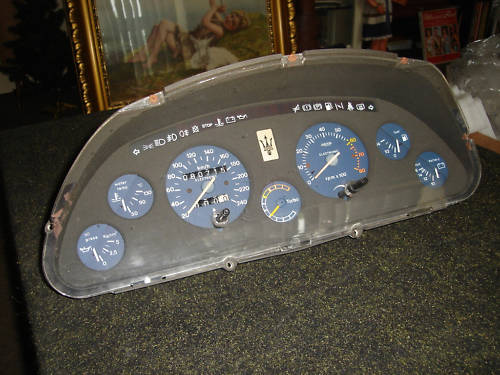

Je vous sollicite puisque je suis vraiment en galère avec mon compteur.
Je remets ma 425 de 1985 pour le passage du controle et les aiguilles du compteur se sont tordues et il ne marche plus.
D'ailleurs, que dirait un agent du controle si le compteur est obsolète ?
Mon modèle est celui en PJ.
Auriez vous un compteur de ce modèle pas trop cher à me vendre ?
Bonne soirée, merci encore !

C'est quoi qui ne marche plus exactement?

Le compteur n'a aucune réaction alors que la voiture roule...
Les aiguilles sont tordues, peut etre est ce réparable ?

Les aiguilles tordues, c'est la maladie des Biturbo. Quand elle reste trop longtemps exposée au soleil,la température de l'habitacle s'élève et les aiguilles réagissent mal.
Pour le compteur, regarde les connections derrière, nettoie les, rebranche et fait un essai. Les connectiques sont assez capricieuses sur ces autos.
Dans le pire des cas, jette un coup d'oeil de de ce coté

Je vai regarder tout ca mais je doute pouvoir récupérer ce compteur...les aiguilles tordues ne le font pas franchement en plus...bref du boulot du boulot l'inventaire des choses à reparer semble ne pas avoir de fin.
La resto risque d'etre longue et difficile, mais la passion est là.
A suivre, merci pour ces éclairages en tout cas, et si quelqu'un tombe sur un compteur comme sur la photo au dessus je suis preneur !

Pas d'inquiétude pour les aiguilles tordues, c'est normal sur les biturbos de cette époque et ça marche très bien quand même (ça se détord dans l'eau très chaude). Ce n'est que le compteur de vitesse ou même le compte tour et le reste qui ne marchent pas ? (fusibles) Nettoie ++ les connections et réessaye plein de fois. Est ce que le totalisateur des kms fonctionne ?

Si ce n'est que le tachymètre qui ne marche pas, à vérifier aussi le capteur sur la roue. ça doit être une des roues avant mais je ne sais pas laquelle.
