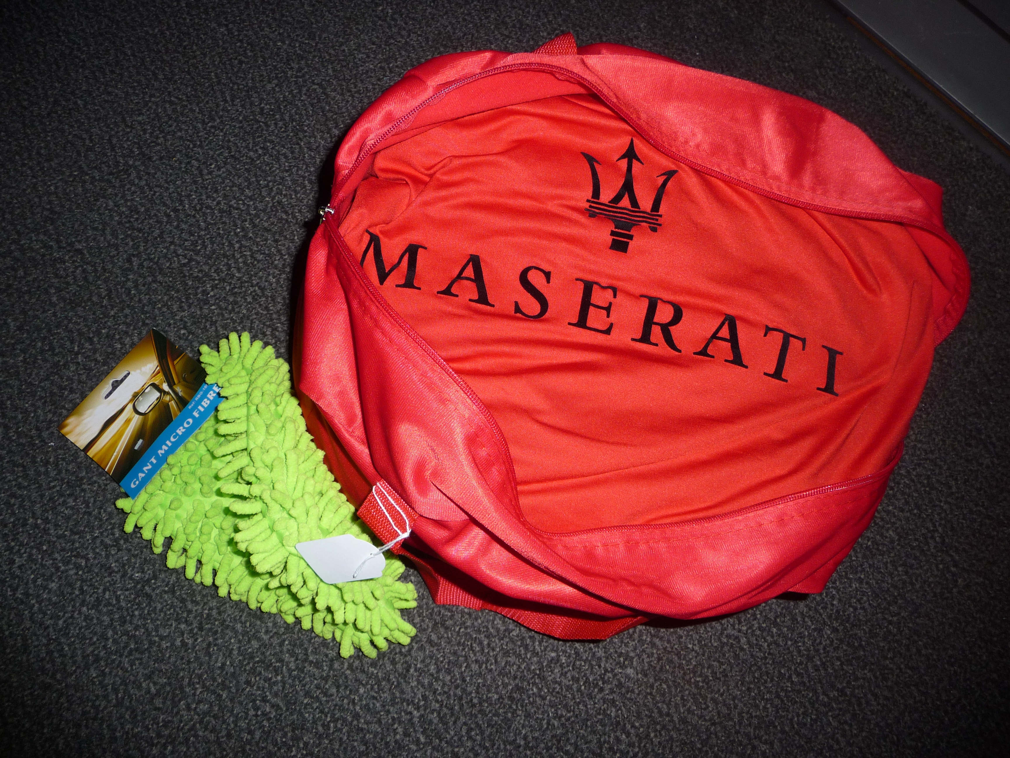

Bon, au moins pendant mon escapade, la housse que j'avais commandée est arrivée dans son petit sac.
Il y a en effet trop de poussière dans mon garage.
C'est une Dustcover Monza, fournisseur évoqué ici: http://www.maseratitude.com/viewtopic.php?f=51&t=2278.
Fabrication de belle qualité, avec les inscriptions qui vont bien et un petit gant d'époussetage en cadeau :D
Pour le code de réduction maseratitude de 10% (toujours valable) il faut le redemander à la commande.

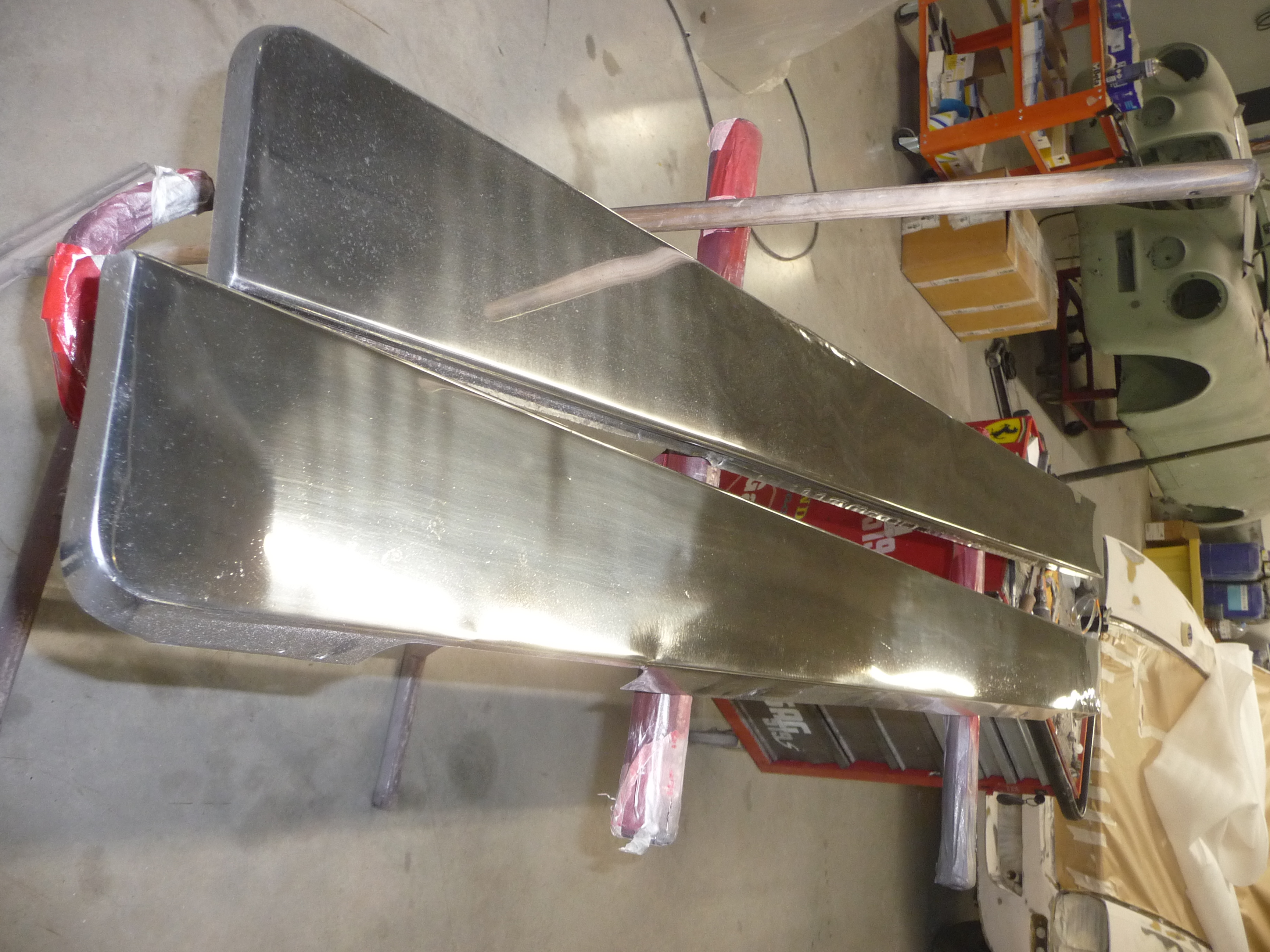

Plus important, les deux grandes tôles latérales de bas de caisse sont revenues de chez le chromeur.
Mais ...parce que le chromeur ne sait pas les "rattraper" :(
Ca demanderait trop de travail, notamment de débosselage, pour un résultat incertain.
Mieux vaudrait alors soit en trouver d'occasion (difficile) soit en faire refaire des neuves.
Mais à mon avis, ça ne vaut pas le coup/coût, il faut au moins compter un gros billet...

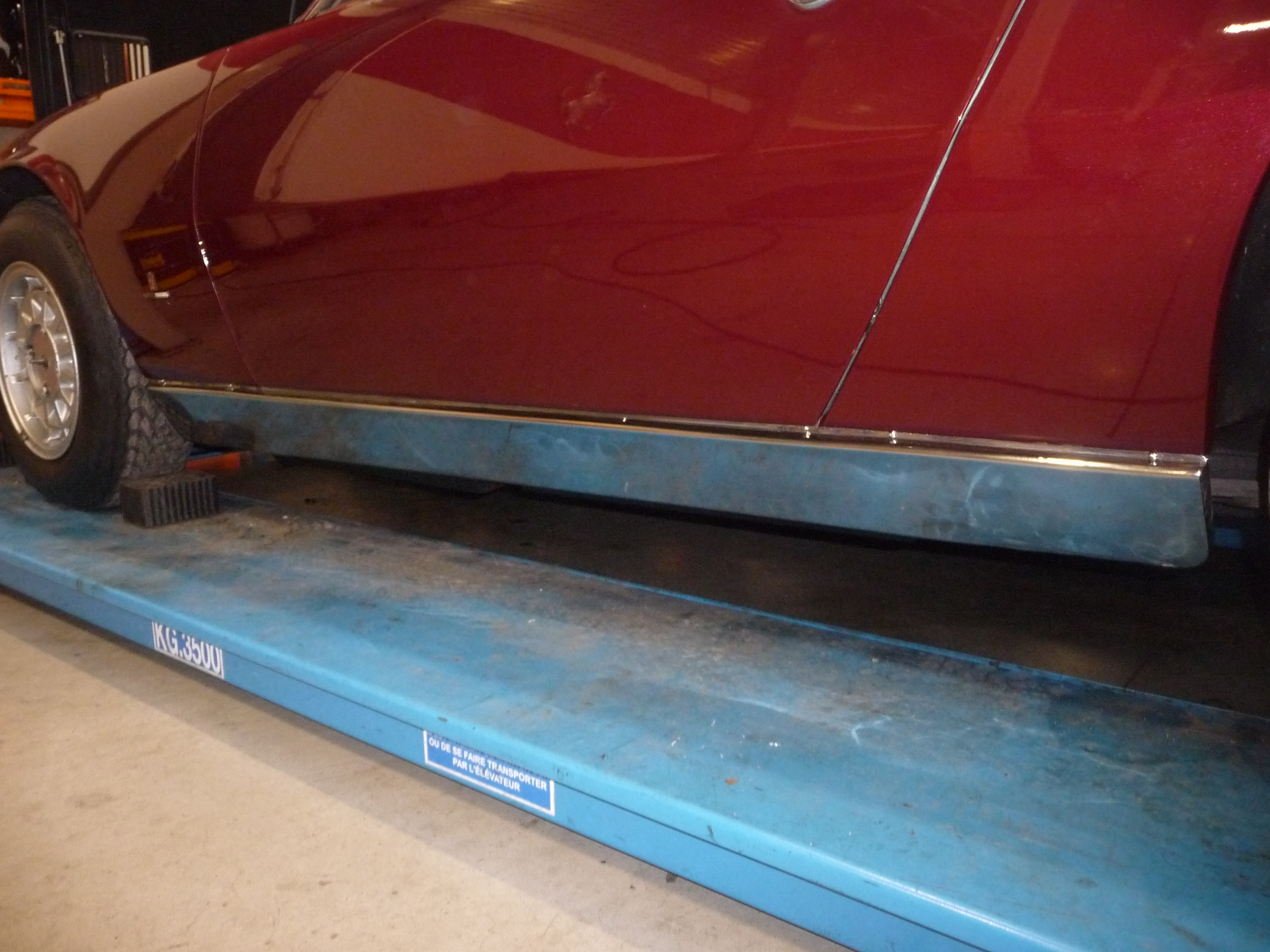

Quand on les regarde de près, c'est vrai que ces tôles sont abîmées.
Ici, vue par l'arrière sous le plus mauvais angle (avec les reflets qui font moche), on voit que la tôle gauche n'est pas bien plane et qu'elle a été bien touchée/déformée à l'extrémité:
Mais ces tôles seront peu visibles, notamment les défauts en partie inférieure.
Et puis elles ne ressortent pas si mal sous le bon angle, maintenant qu'elles ont quand même été astiquées (ici, vues par devant):
Donc on les remontera telles quelles, cette Indy ne sera pas une bête à concours :cry: ...:lol:

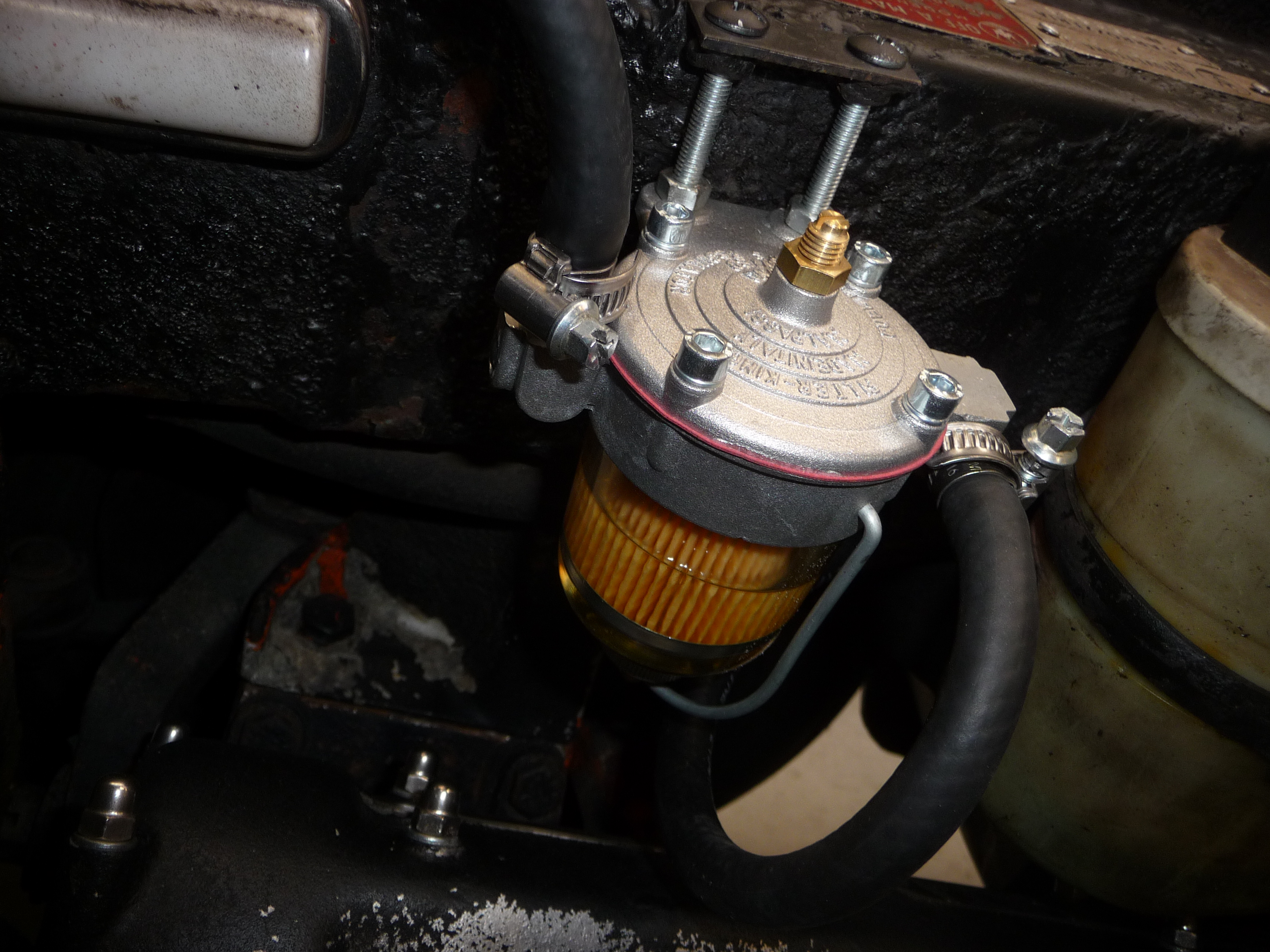

Le régulateur de pression d'essence a été remonté:

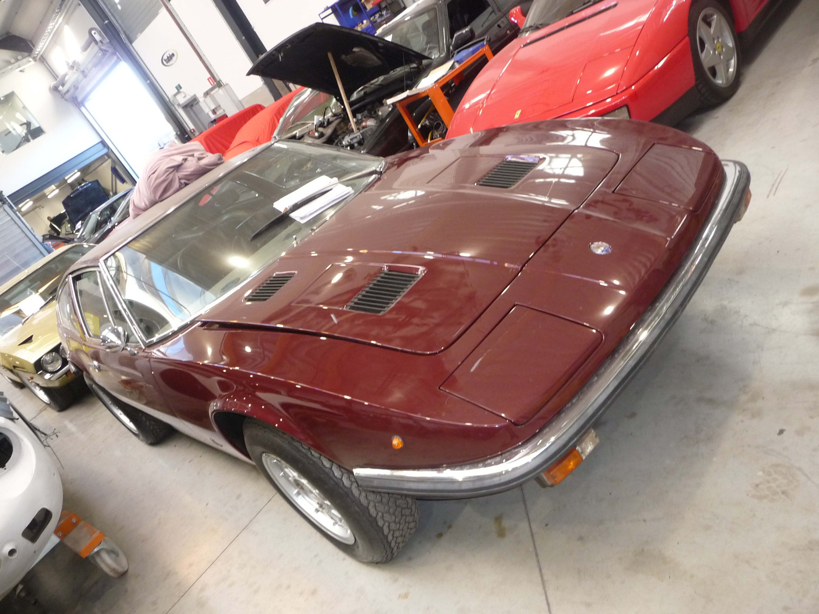

Messages : 10354
Re: Restauration Indy 4900

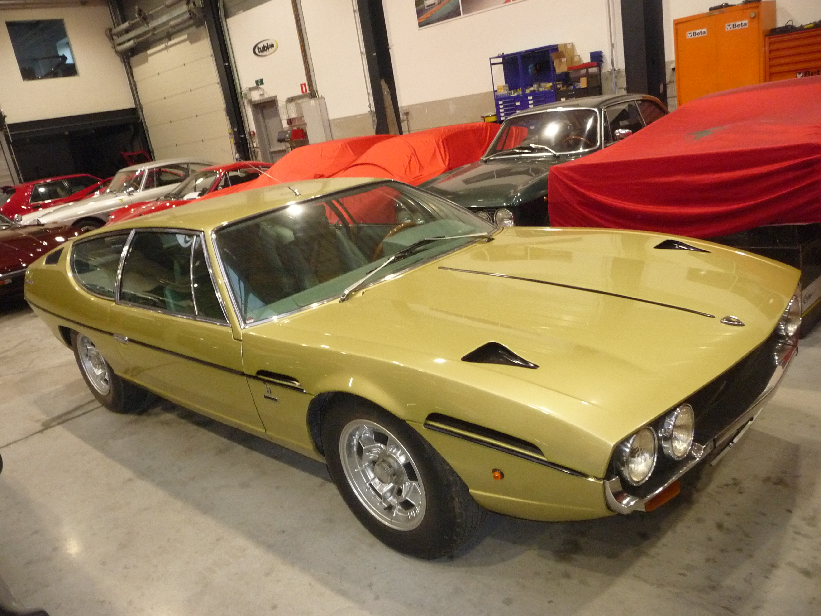

Froggie a écrit :Depuis 10 jours, ça a avancé ...de 10 m :lol:
Ouah c'est quoi la voiture derrière??? elle est "magnifayke" :mrgreen:
Sa seule rivale de l'époque...
Messages : 9014
Ouaihhh, jolie mais...
Je la connais, elle a été apportée par un pote à moi qui tient un garage d'anglaises (et qui fait donc parfois de l'italienne).
Il n'arrivait pas à régler l'allumage/carburation, la voiture s'étouffait à haut régime.
Elle a traîné dans l'atelier Valenti pendant des semaines pour un réglage d'allumage/distribution.
Sur ce modèle, il paraît qu'il n'y a qu'un seul allumeur pour les 12 cylindres et il faut vraiment pinailler pour la régler (dixit Luciano).
Et puis elle est encore revenue car il y avait un pb de fuite dans le pont AR et/ou de vibrations dans un moyeu de roue AR, sais plus...
Fiable à tous points de vue, quoi :lol:

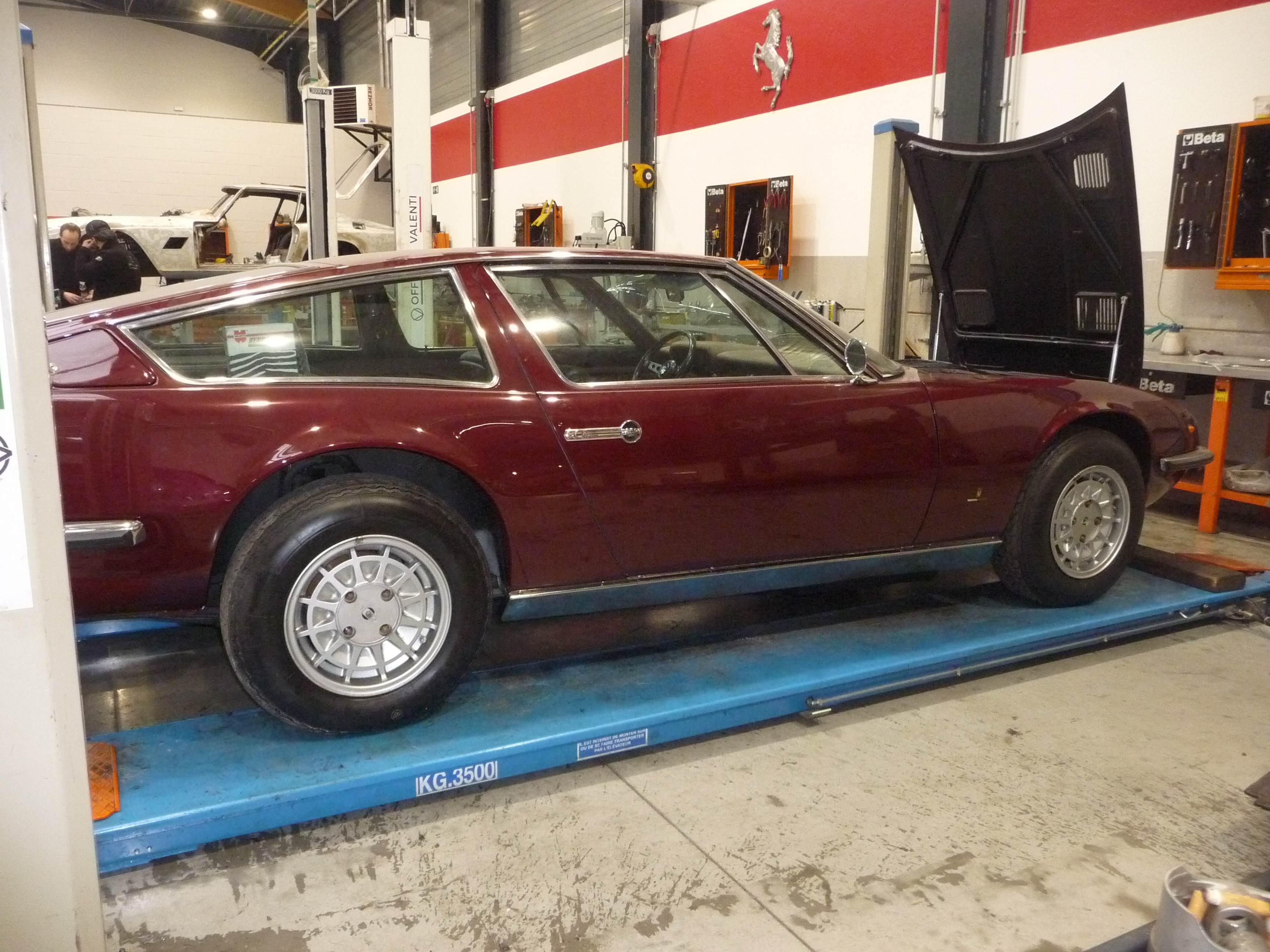

Messages : 7308
Vue aujourd'hui chez Officina Valenti ;)

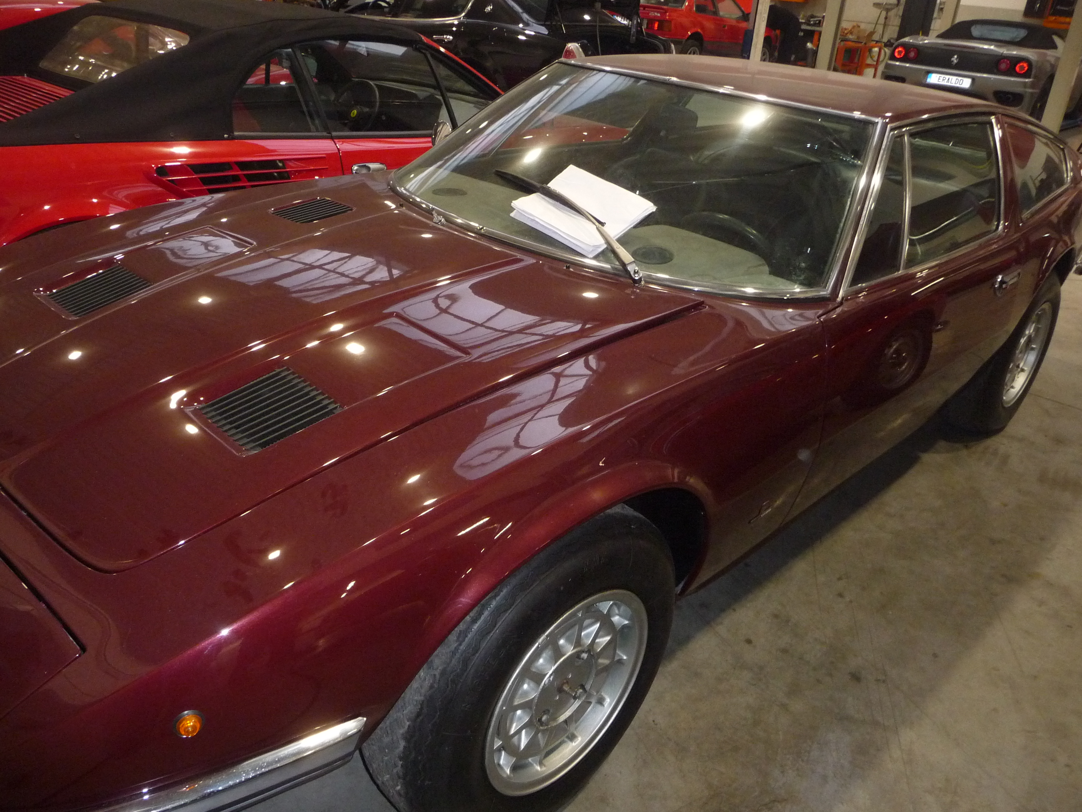

Messages : 9014
On s'est effectivement retrouvés par hasard chez Valenti et on en a profité pour papoter ;)
(Bernard va apporter sa 2.24V pour une remise à niveau de la mécanique)

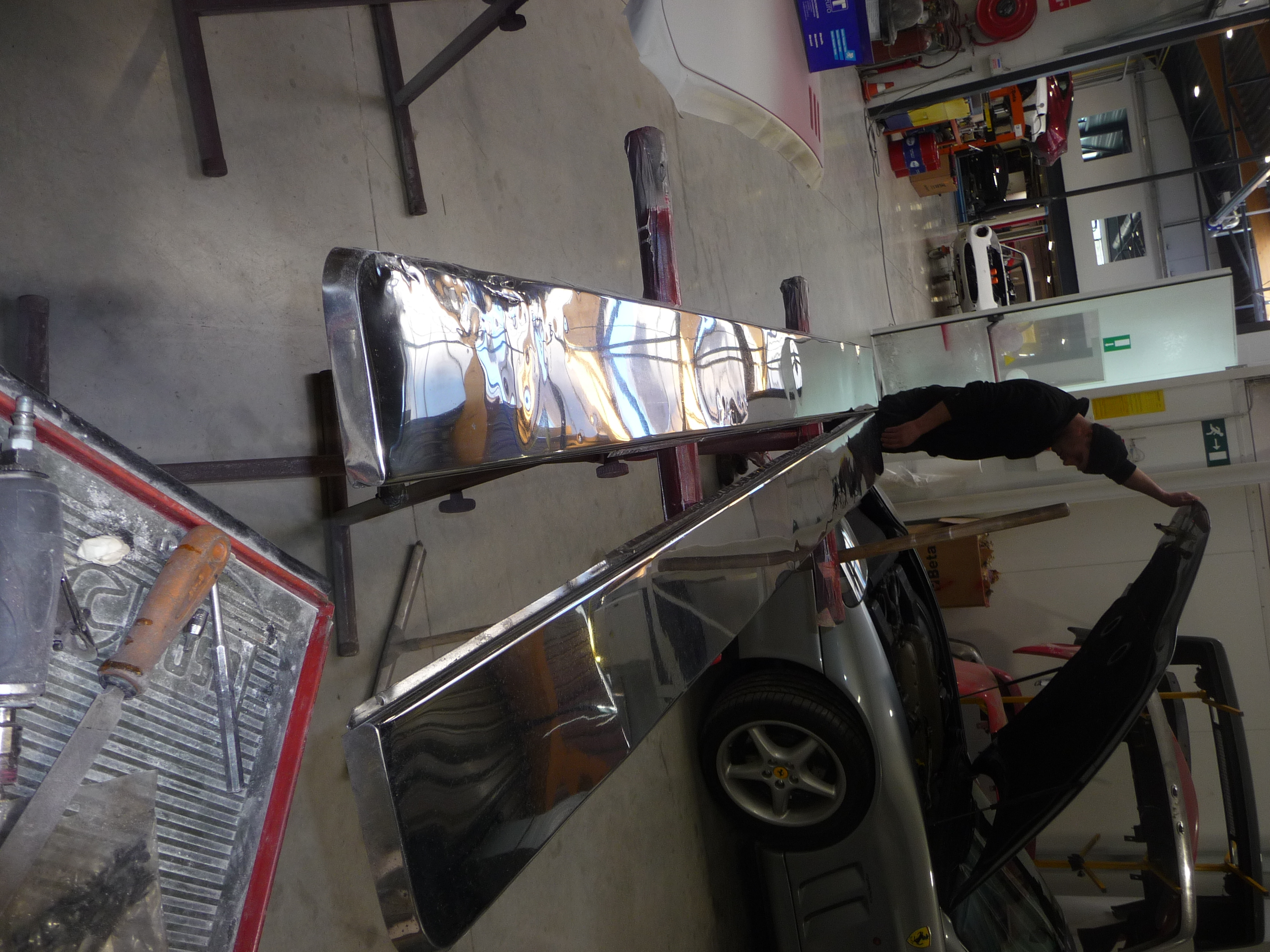

Les barres latérales en inox ont été posées.
Je trouve que ça donne très bien :D :
De l'autre côté, les défauts sur l'AR de la barre la plus abîmée ne se voient que si on met le nez dessus:
