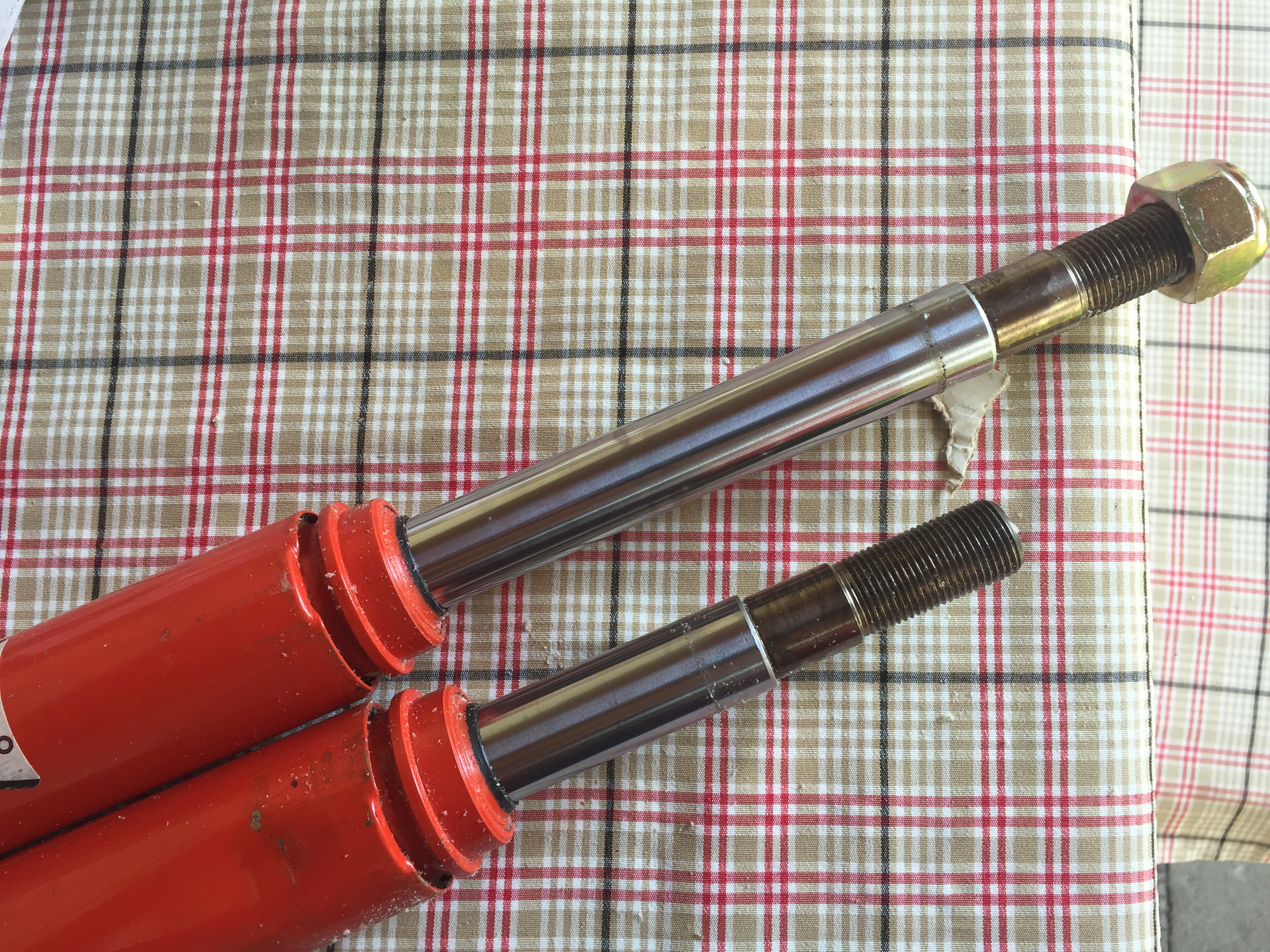

J ai des amortisseurs tout neuf à présent...
Bilstein a larriere
Bilstein a larriere
Koni a l avant
Koni a l avant
