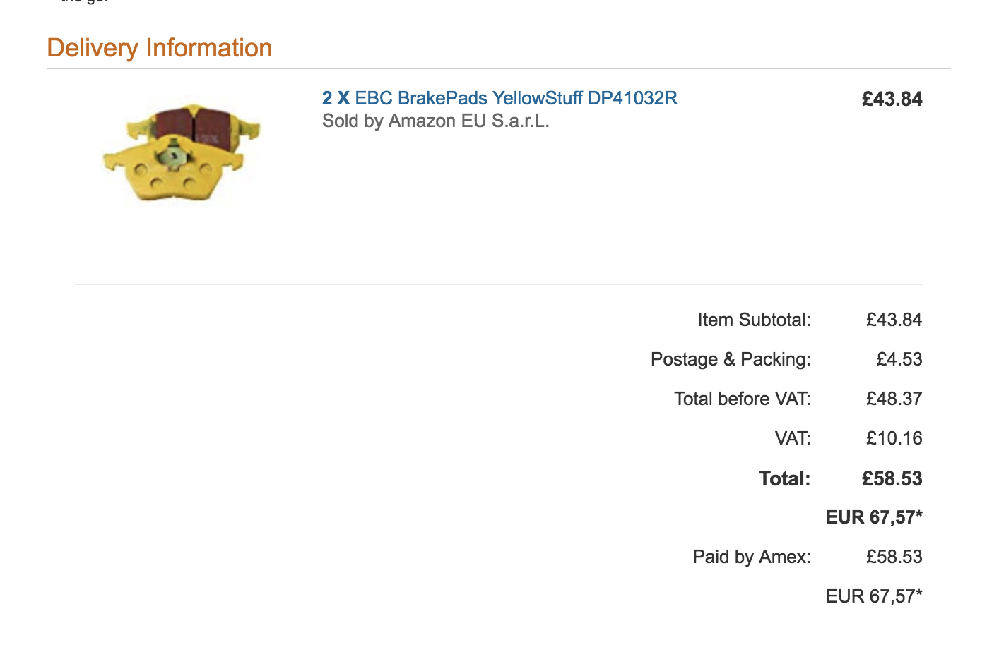

Sinon, pour info, amazon a assuré, j'ai bien reçu mes plaquettes à 27 euro
Vu le poids du bazar, ça doit juste couvrir les frais de port et d'emballage
Y a plus qu'à attendre les disques qui sont quelque part au sud de Londres.
Faudra prévoir une autre sortie courant 2019 que l'on se recroise.

60km à vitesse modérée dans la campagne environnante pour tester les nouveaux disques/plaquettes.
Ben pas mécontent de l'achat, on passe du "ouf, ça freine encore un peu, je n'ai pas du me planter dans le remontage, bon, gaffe à pas se planter" à "didju, j'effleure à peine la pédale -Maseralfa m'a dit que je ne pouvais pas freiner fort avant 100 à 200km, donc pied plume- et je sens déjà la ceinture se tendre".
A mon avis, avec les yellowstuff, je doute que l'on puisse encore se plaindre du freinage de la 3200 (il y en a qui se sont plaints).

Je confirme, avec les plaquettes EBC Yellowstuff, le freinage devient très mordant. Et encore., elle sont pas encore vraiment rodées. Après c'est encore mieux
