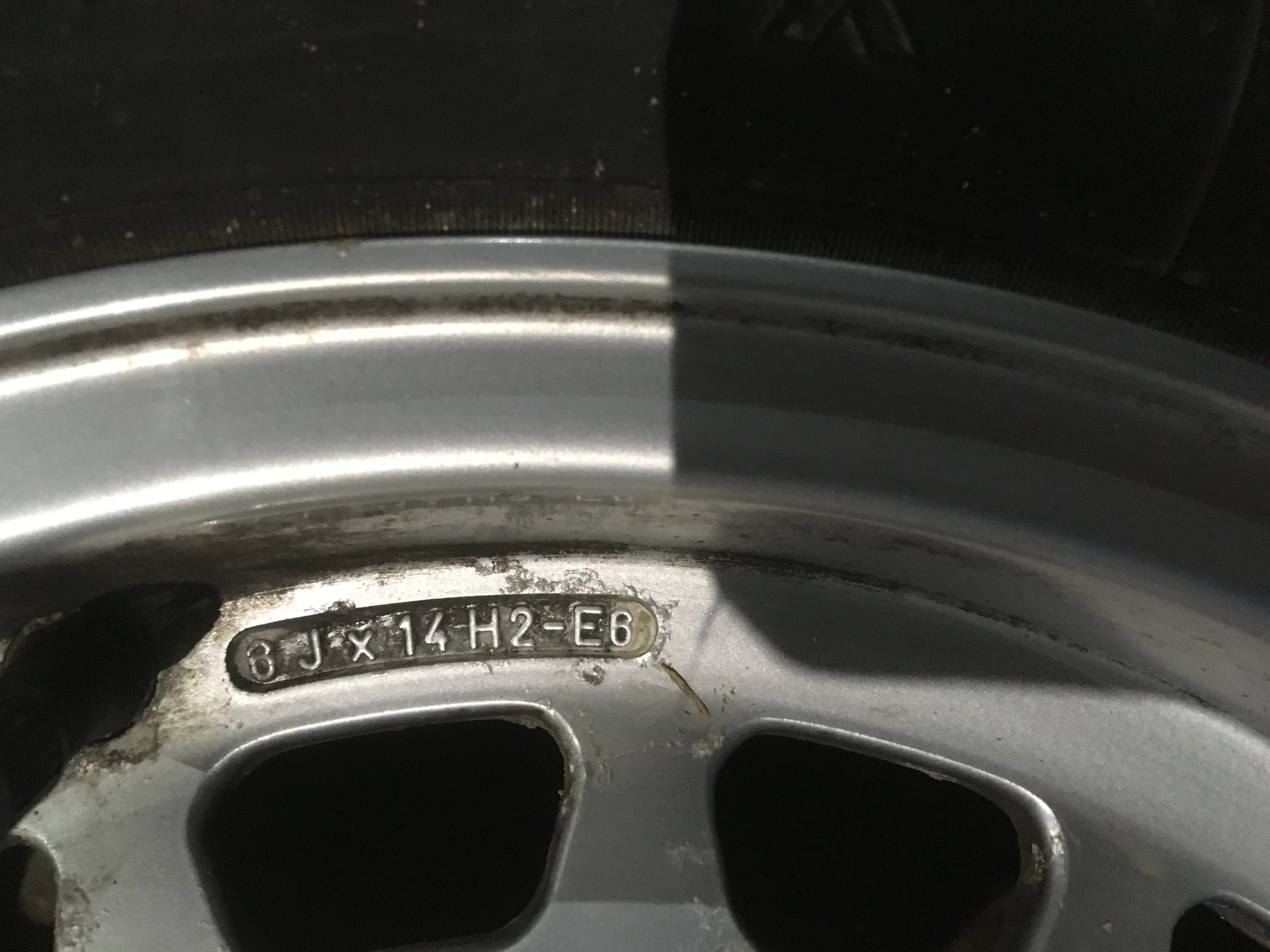

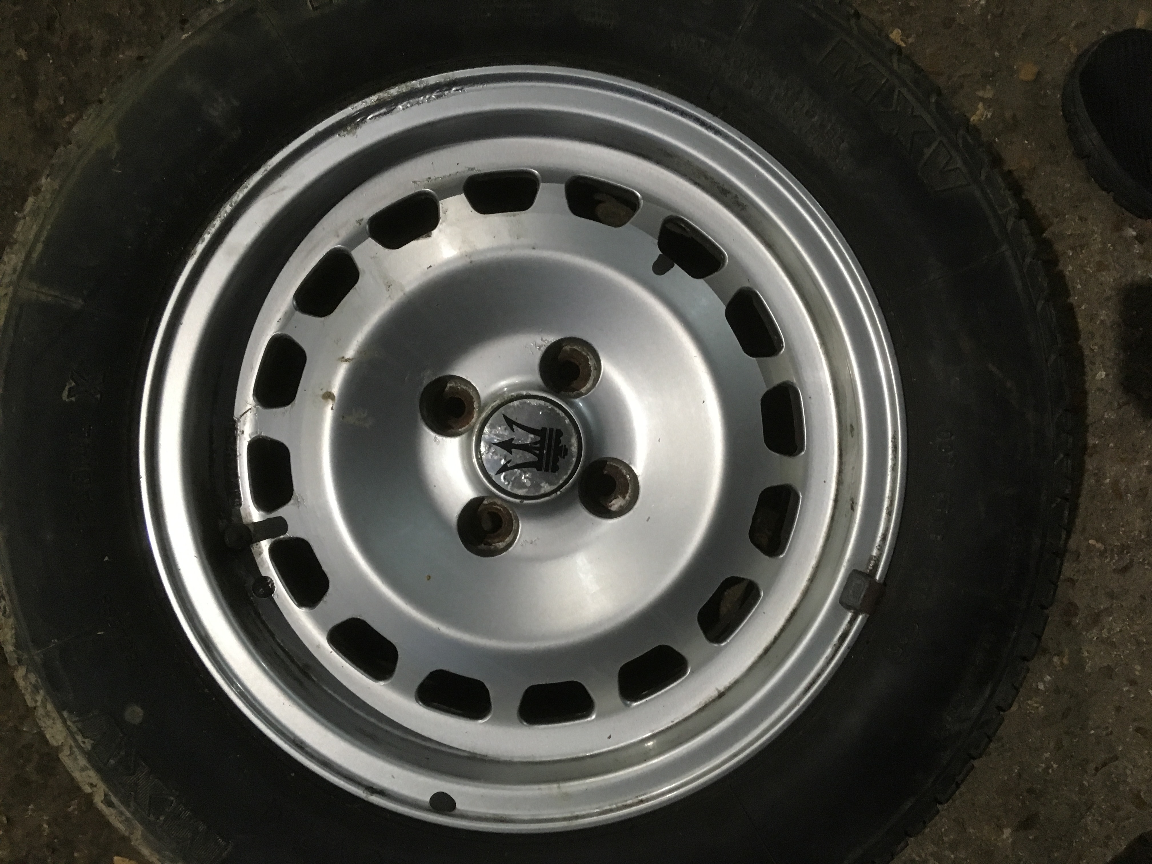

Vous avez une idée du modèle de btb 4 trous en 8?
Jantes en 8"

Tu parles du PCD?
Ca semble petit ici, du 4x98 peut-être (sûrement pas du 4x100)
edit: mécébiensur, biturbo
Sais pas mais ça devrait s'adapter à pas mal de bitube à l'AR (car c'est du 8")

Etrange, la plupart sont en 6,5 (voir 6 pour les plus anciennes), la SI en 7 (déjà pas évident à trouver), mais en 8?
Jamais vu.

Oui c est étonnant non? Maseramo maseralfa alpa?gemini a écrit :Etrange, la plupart sont en 6,5 (voir 6 pour les plus anciennes), la SI en 7 (déjà pas évident à trouver), mais en 8?
Jamais vu.

La seule solution pour en être sûr, c’est de mesurer. Mais à mon avis c’est du 6 et pas du 8 pouces

Sur cette roue, le 8 pourrait effectivement bien être un 6, un défaut de fabrication à la coulée prêtant à confusion...
BBS a fait des 15x7 et 15x8 en 4x98 pour les bitube (les RS068 et RS069), le 8" de large a donc bien existé pour bitube mais c'était une fabrication à vocation sportive.
