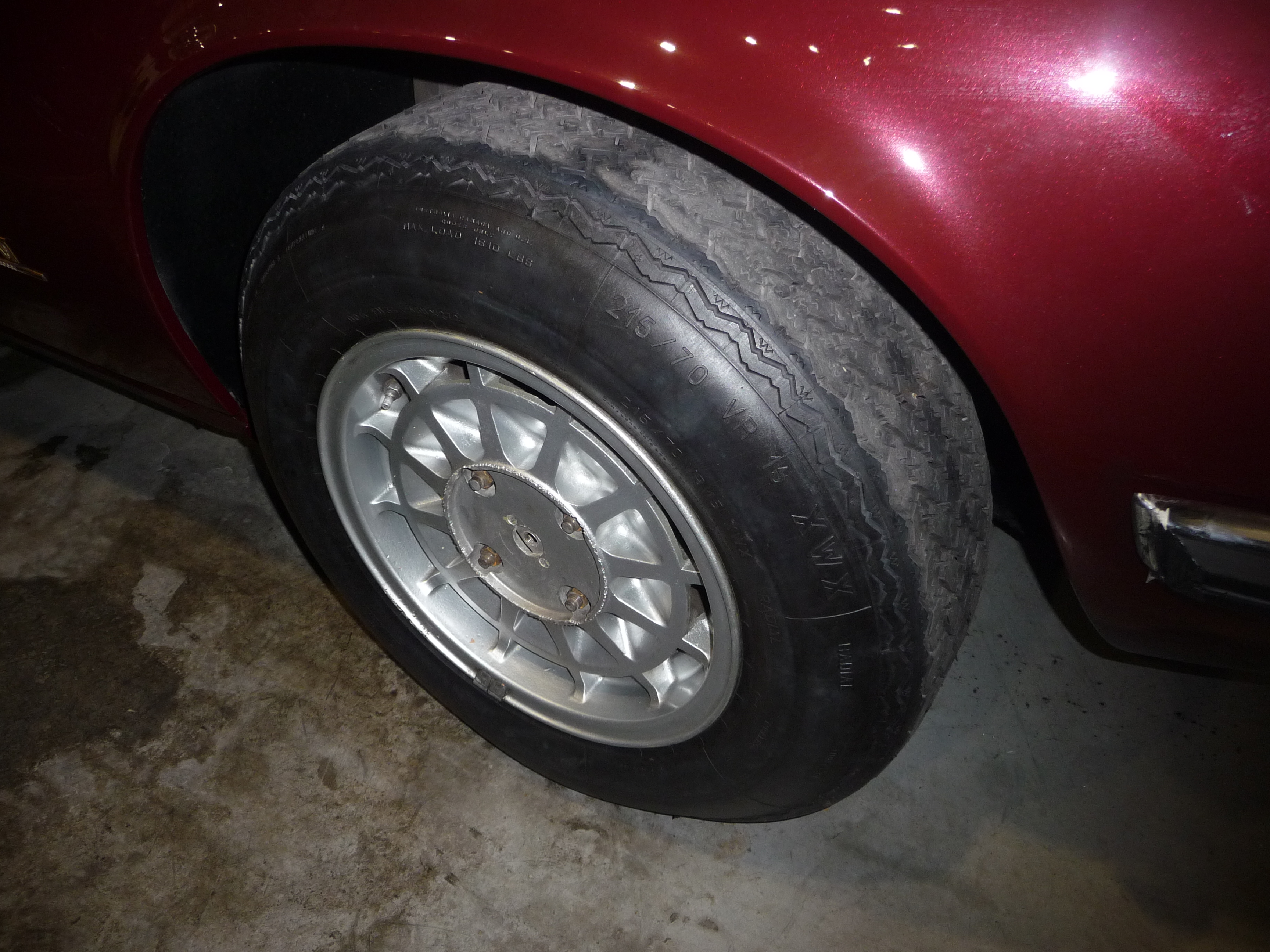

Maserati vintage - roues et pneus modernes
- Messages : 13212
Re: Maserati vintage - roues et pneus modernes
Les ACT étaient optionnelles sur Biturbo ?
- Messages : 5903
Je ne pense pas qu’elles aient été en option mais en accessoires. Elles étaient conçues pour les Maserati avec l’entraxe spécifique en 5x106

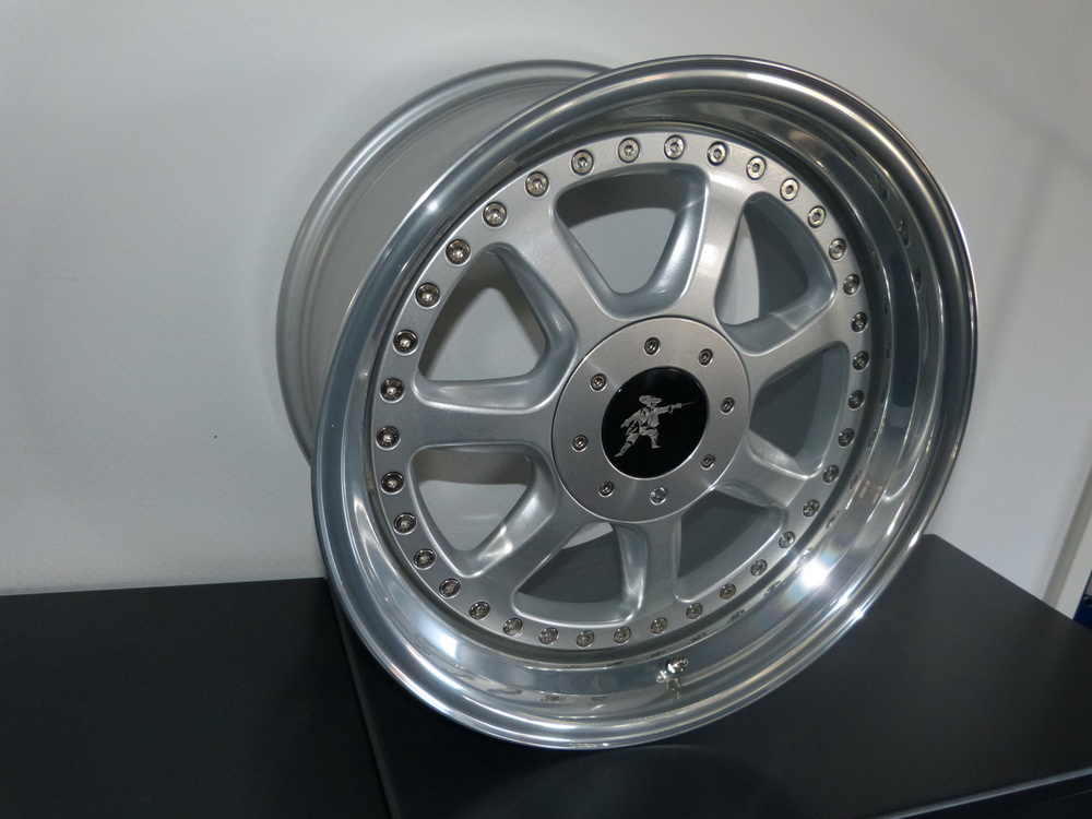

Voici celles actuellement vendues par Musketier pour les "vieilles" en 4x130 (photo qu'ils m'avaient envoyée):
Belle qualité.
Malheureusement en 18", c'est vraiment grand.

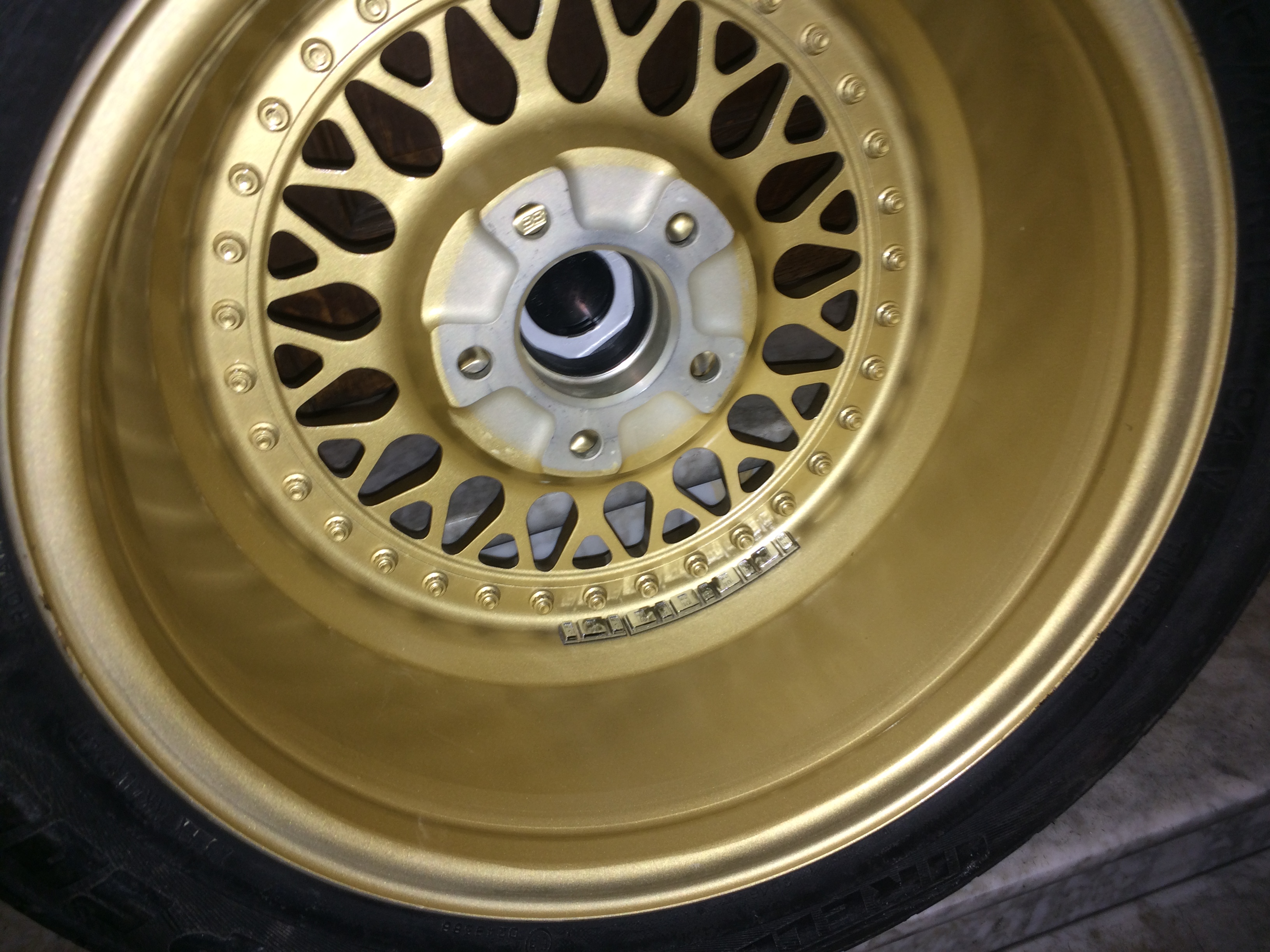

L'état de la face arrière est souvent révélateur.
On voit ici (une roue AR) seulement un peu de crasse, la face du moyeu est impeccable:

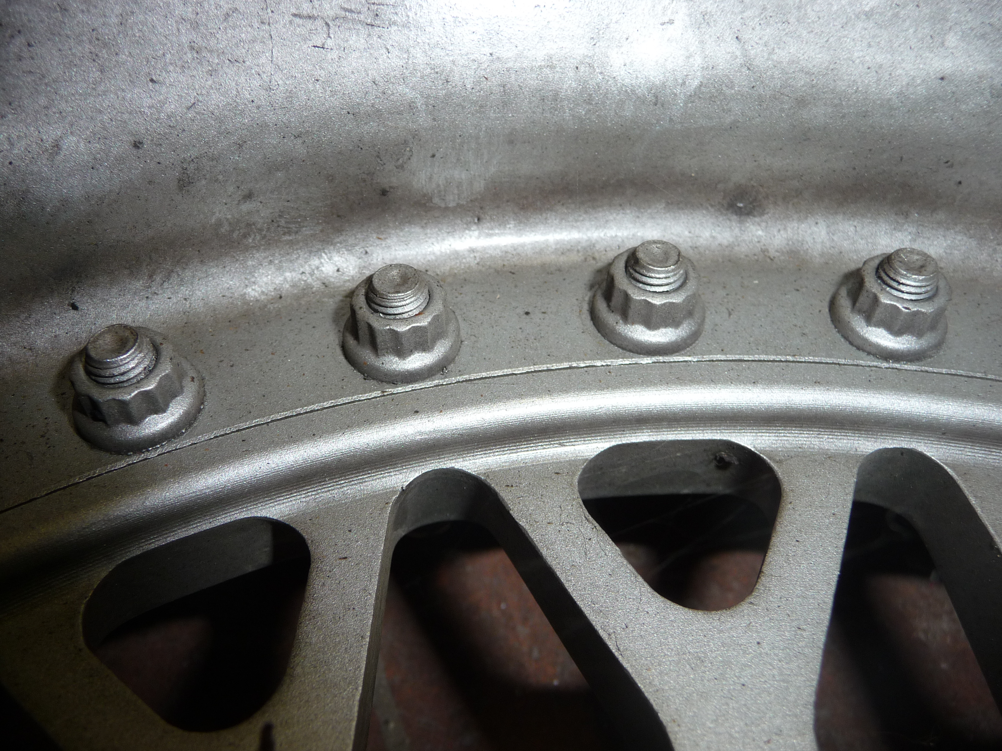

De plus près, les vis d'origine sont neuves, et on observe bien sous la peinture d'origine les striures d'usinage sur le flasque (blanc forgé) pour lui donner les cotes finales.
Les "lips" et barrels" sont quant à eux obtenus par "spinning" d'un disque, une méthode de formage qui procure les mêmes propriétés mécaniques que le métal forgé.

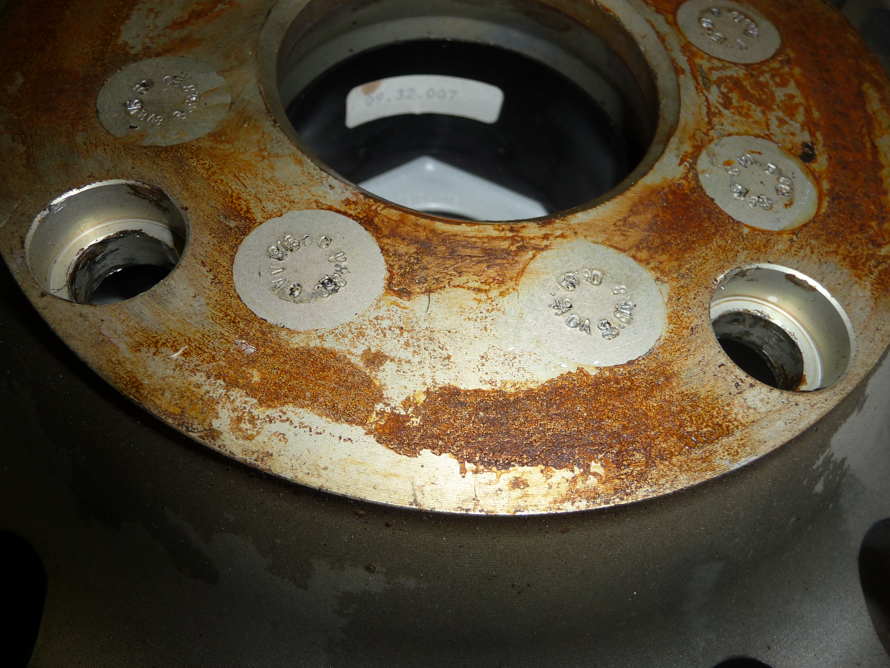

Sur la face AR des roues AV, il y a une fine couche de rouille laissée probablement par le moyeu en acier sur laquelle la roue est fixée.
Ces roues AV ont des sortes de poinçons que n'ont pas les roues AR.

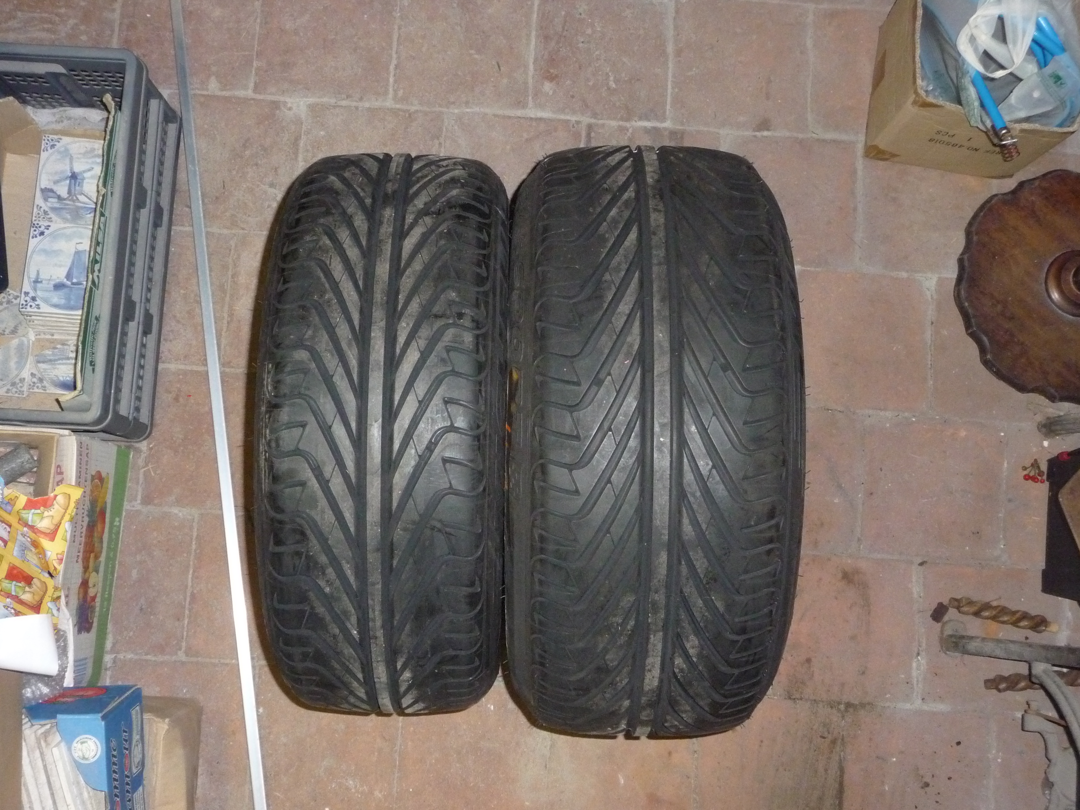

Enfin cette vue montre la différence importante de grosseur entre roue AR (255) et roue AV (225).

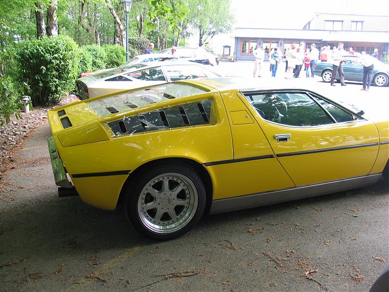

Un tel montage "staggered" est bien adapté à une Bora ou Merak, mais pas à une Indy
De toutes façons il faudra que je fasse des essais pour voir comment ça passe sous les ailes et si la voiture n'est pas trop basse, surtout à l'AV.

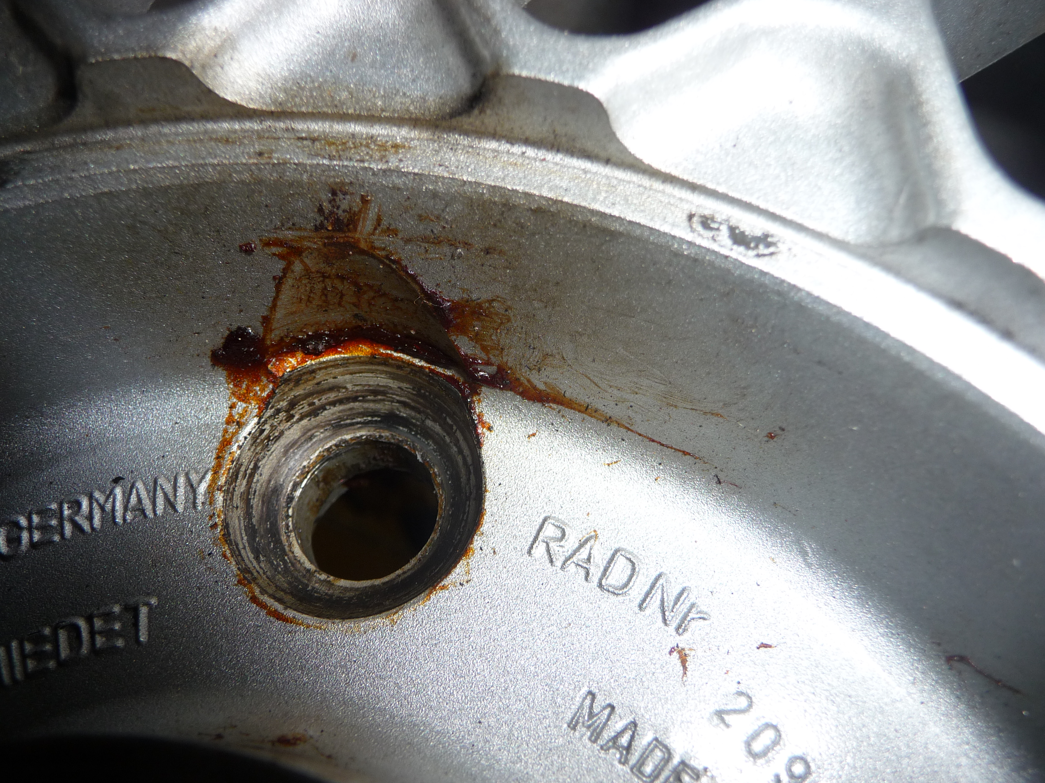

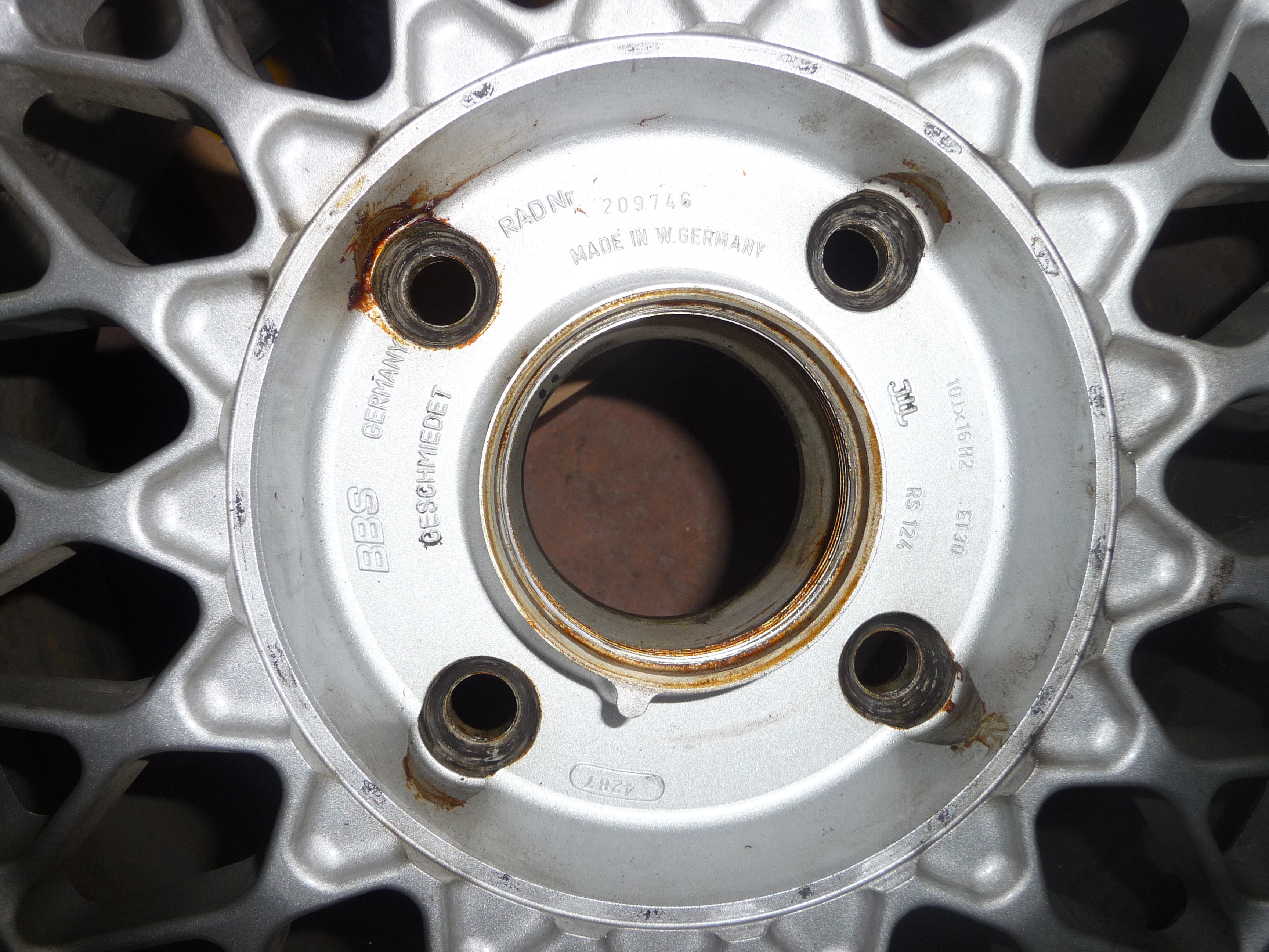

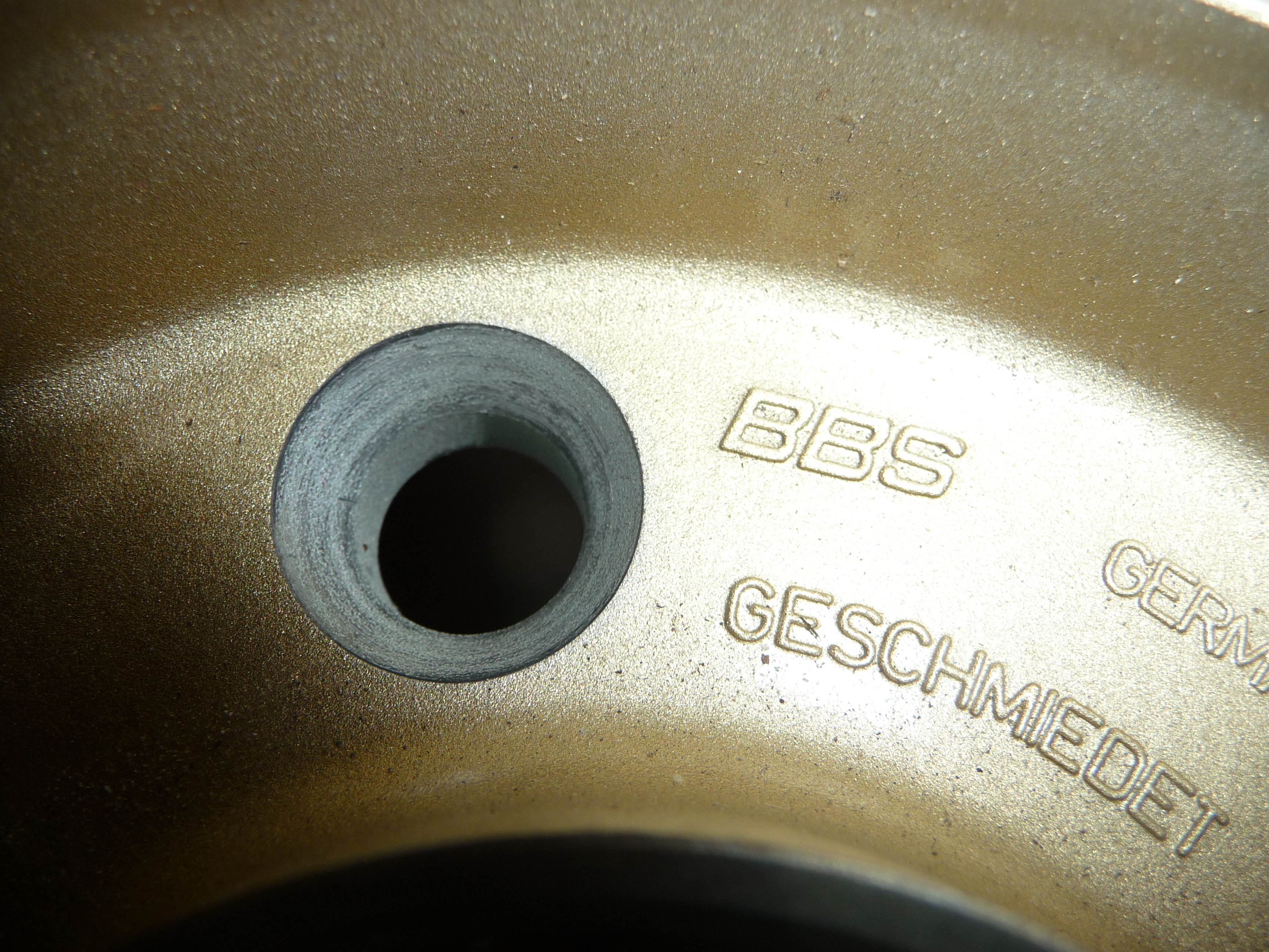

Enfin le marquage spécifique et caractéristique des BBS RS, gravé sur le moyeu, derrière le capuchon.
Chaque roue a les sceaux BBS RS et une identification spécifique indiquant le modèle (ici RS124), les dimensions (ici 10x16) et le déport (ici 30).
En plus la roue a un numéro spécifique de production, ici 209746.
L'autre roue 10x16 a le numéro 209747, indiquant qu'elle a été produite immédiatement après et qu'elle fait partie du même lot de fabrication.
Les roues 8x16 ont les numéros 100887 et 100888, à nouveau un même lot de fabrication.

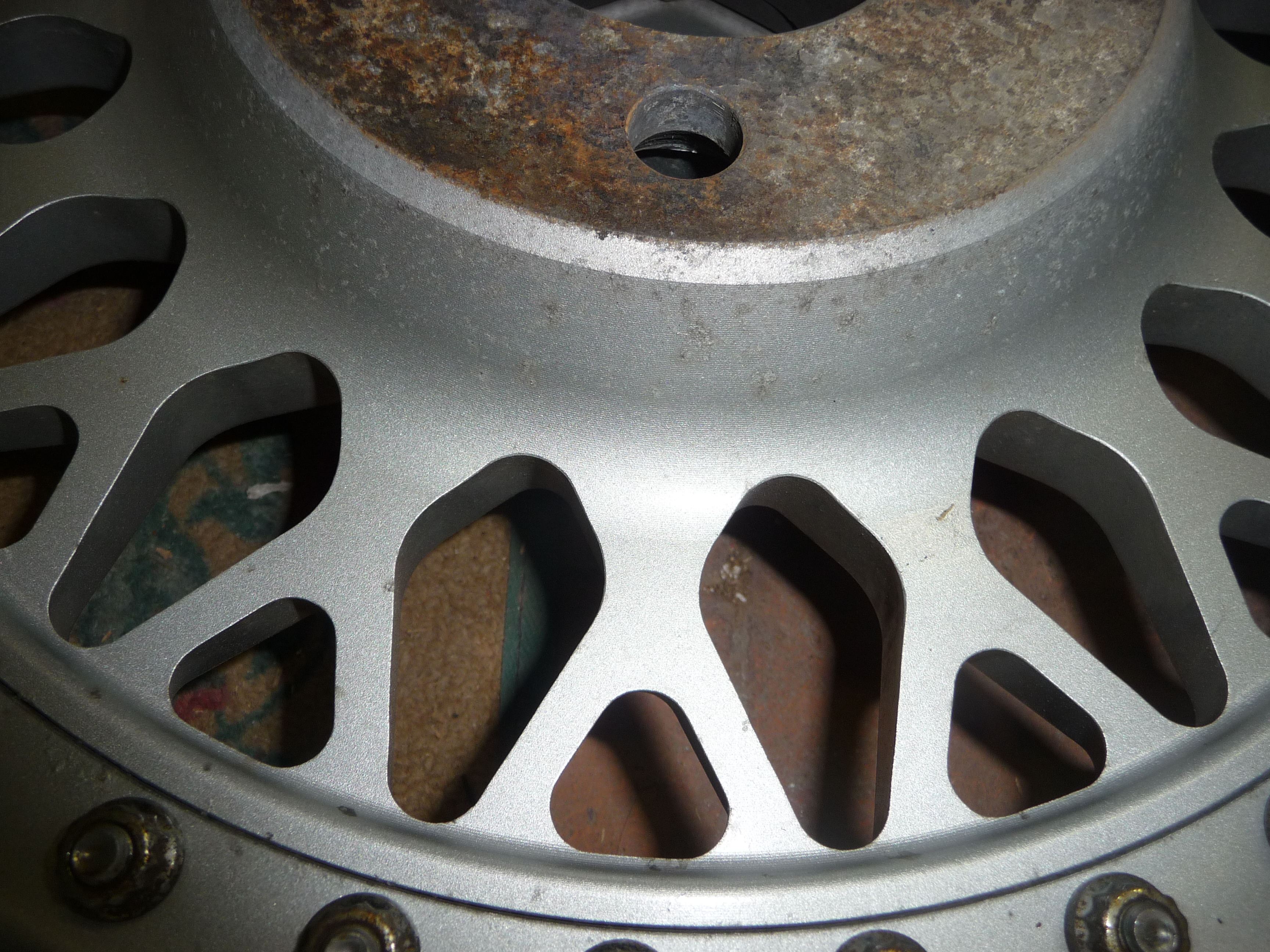

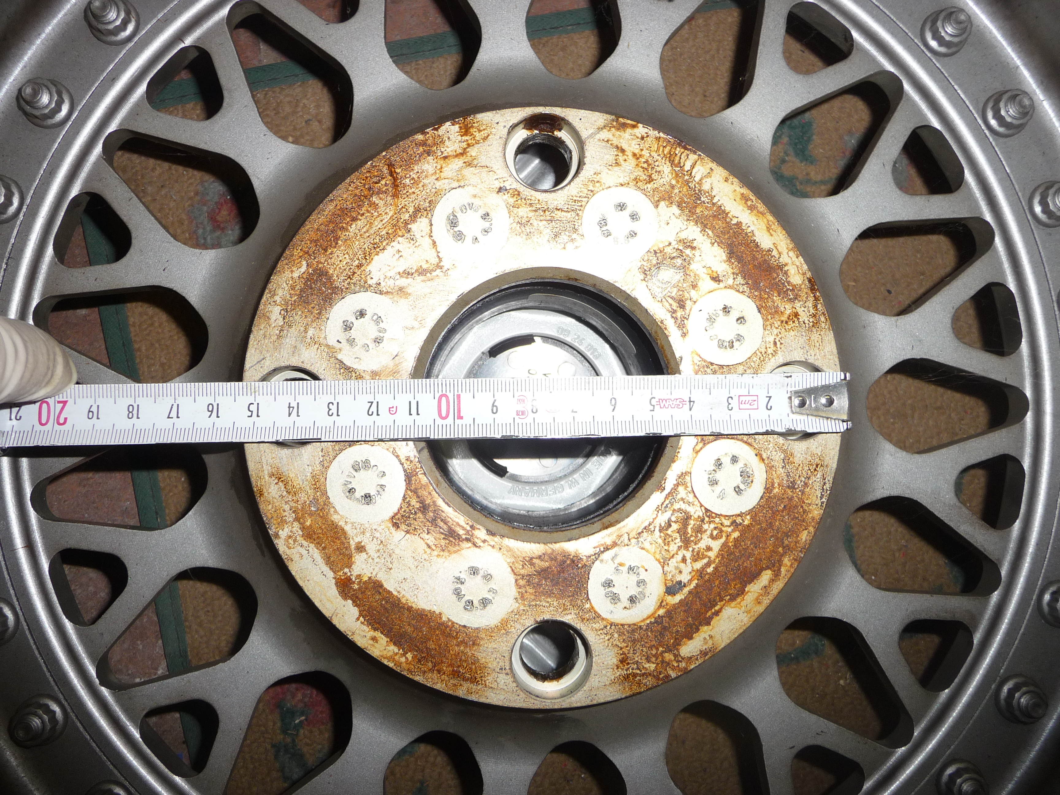

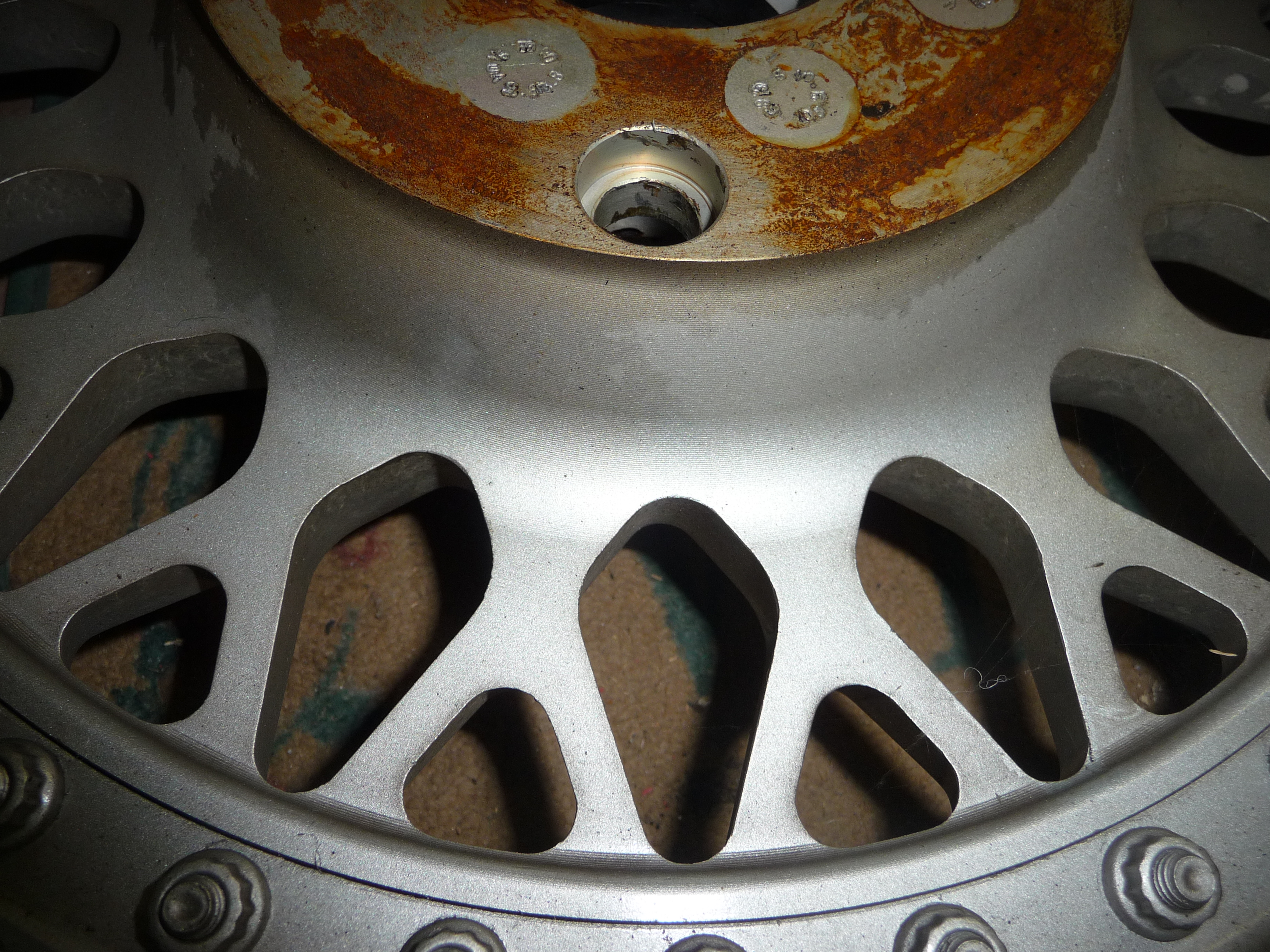

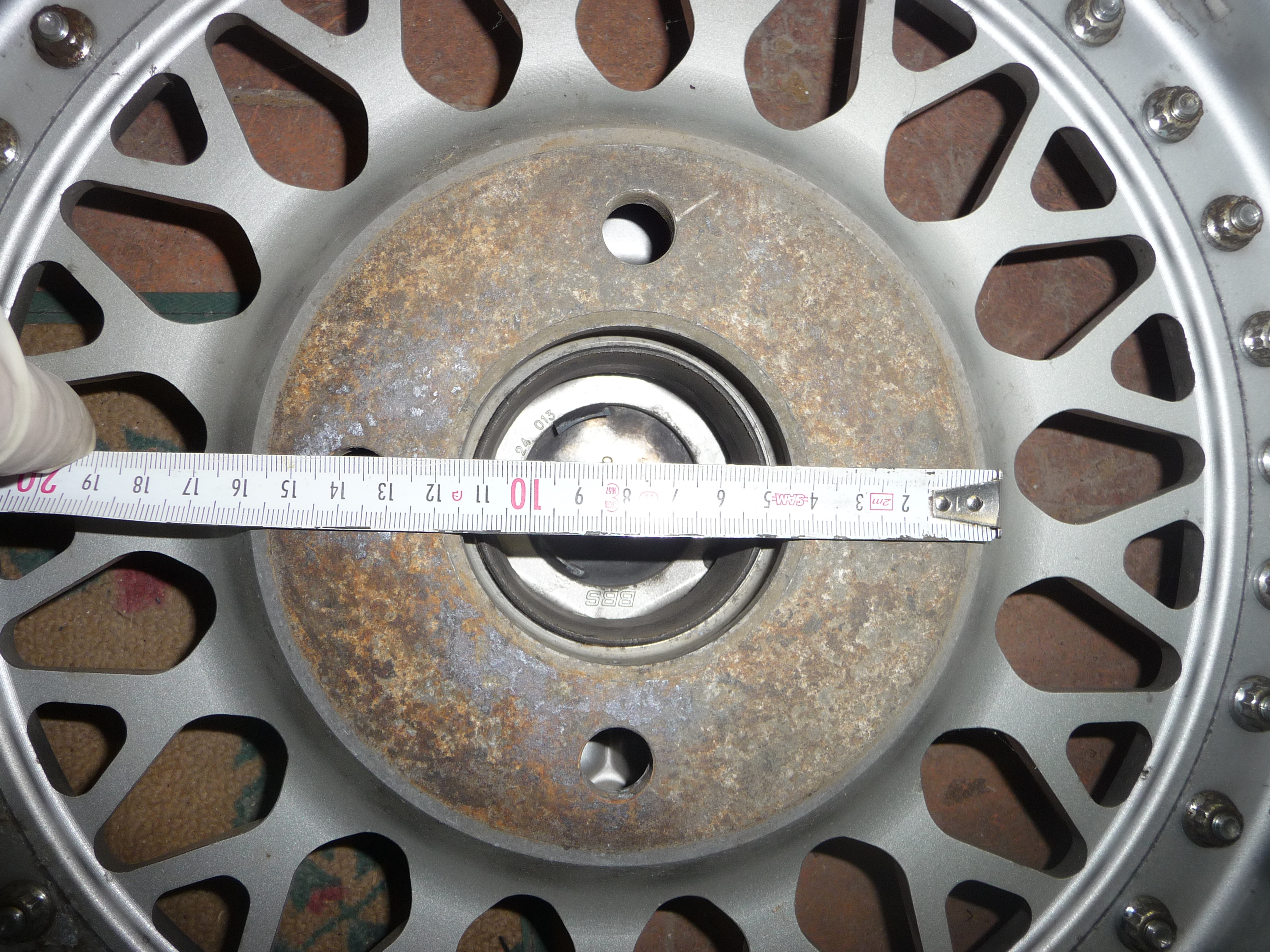

Pour préparer les travaux d'adaptation que je devrai faire pour adapter mes roues BBS RS039-40 à l'Indy, j'ai comparé celles-ci aux RS123-124.
Déjà pour comprendre pourquoi le déport de deux roues de 8" de large avec les mêmes lip de 1.5" et barrel de 6", les 040 et 123, qui devraient être identiques, présentent une différence de déport de 6mm (24 pour la 040 et 18 pour la 123).
On voit d'emblée que le diamètre des faces AR n'est pas identique:
RS123:
RS040:
Le diamètre extérieur est légèrement plus grand sur la 040 (159 mm) en comparaison de la 123 (153 mm).
Une bonne chose pour pouvoir percer de nouveaux orifices en 4x130 sur les 039-040, comme sur les 123-124.
D'autre part, on constate aussi que le design de la zone centrale est différent (forme chanfreinée sur la 040, à bords nets sur la 123) et que l'épaisseur de la roue 123 semble plus épaisse que celle de la roue 040.
RS123:
RS040:
Voilà l'explication des 6 mm d'écart!
On observe enfin que les orifices de fixation de la roue n'ont pas la même forme, percés en deux cylindres de diamètre différent sur la 123 alors qu'il n'y a qu'un seul cylindre sur la 040.
Pourquoi? Mystère...

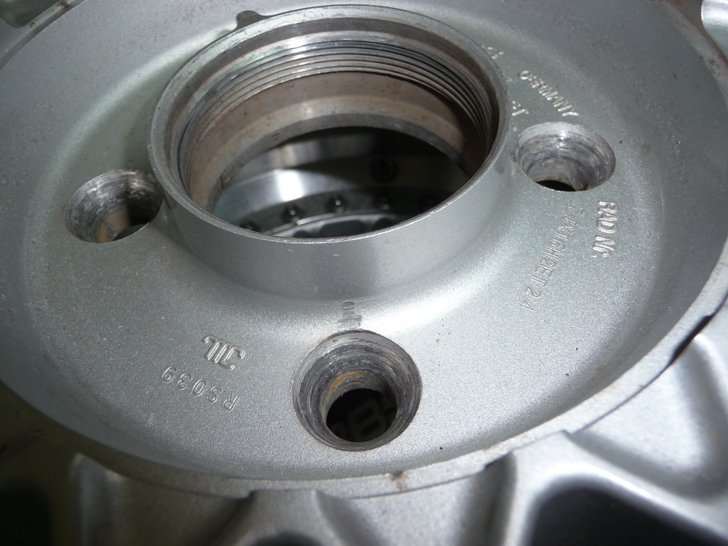

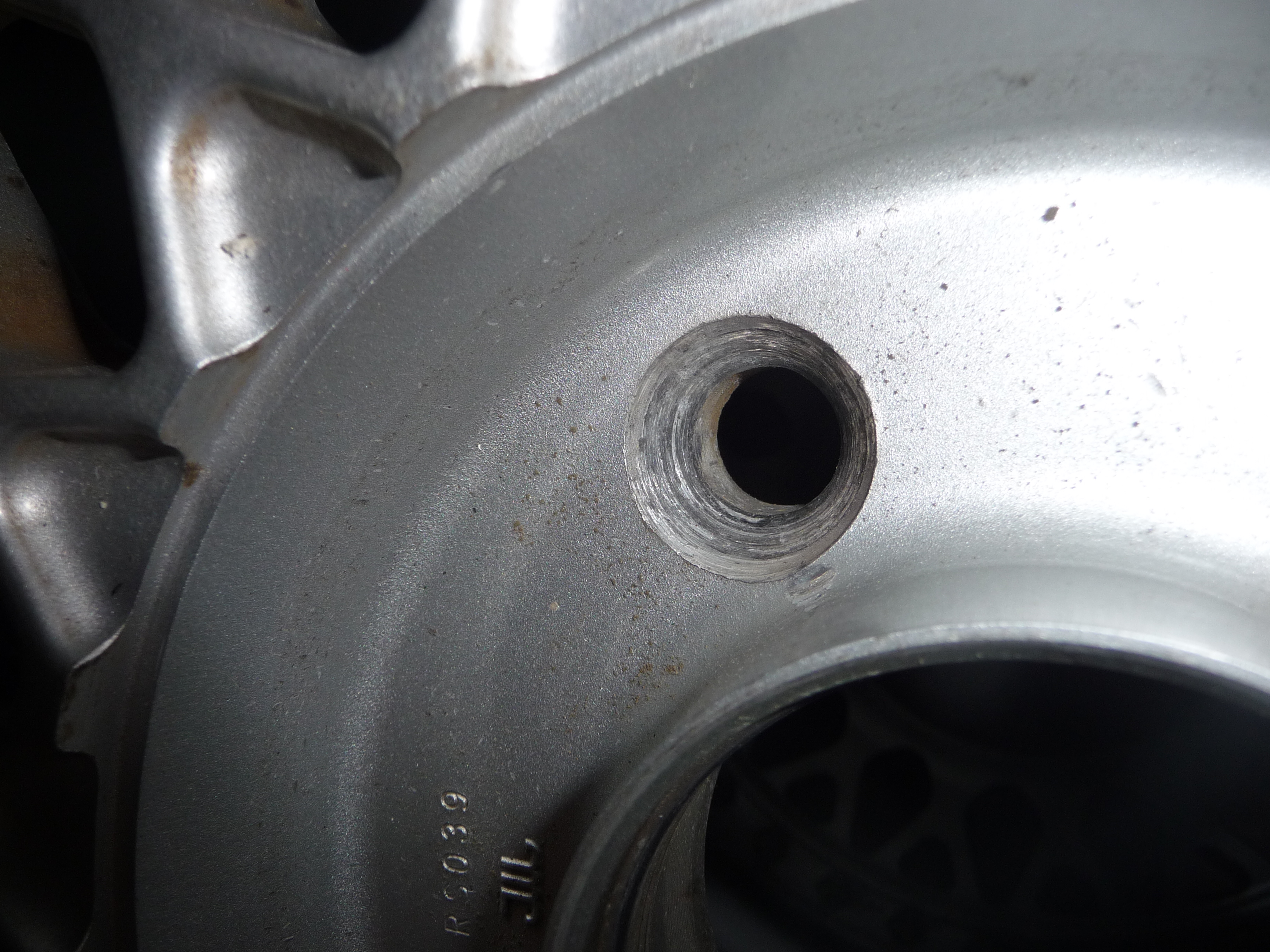

- Messages : 8916
Tu m'as mis un doute et j'ai été re-vérifier pour mes différentes BBS RS.PhilDW a écrit :La portée sphérique des boulons ou écrous est une spécificité des productions du groupe VW. Je ne pense pas que d'autres marques ont fait ce choix, la plupart ont choisi la forme conique, et quelques unes avec une rondelle complexe.
Effectivement les roues pour Jaguar (020-027) ont des orifices à portée conique jusqu'au centre de l'orifice, j'avais d'ailleurs approvisionné des boulons à portée conique (les roues ne sont pas encore montées):
Portée conique aussi pour les 039-040 qui équipent des Nissan-Toyota:
Il n'y aurait donc que celles pour Maserati (123-124) qui ont apparemment une portée hémisphérique comme pour le groupe VW, avec un retour plus plat au centre de l'orifice:
C'est d'ailleurs très subtil, il faut vraiment toucher soigneusement avec le doigt pour s'en rendre compte.
A vérifier donc chaque fois soigneusement avant d'approvisionner les écroux qui vont bien, merci pour ton commentaire!

Déjà, pour les pneus anciens, il faut savoir que l'indice de charge n'est pas toujours indiqué.
Sur les XWX de mon Indy, on voit que le marquage des dimensions et de l'indice de vitesse est 215/70 VR15, des pneus apparemment en indice V mais qualifiés en réalité au moins en W (il n'y avait pas d'indice supérieur à V à l'époque).
Mais sans indice de charge:
