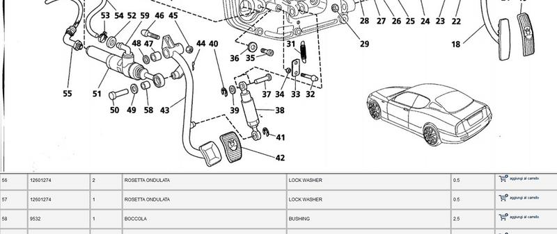

Jusqu'à ce que je lise tout à l'heure ce sujet sur le forum de nos amis Anglais. Merci Messieurs... ;)
https://www.sportsmaserati.co.uk/index. ... ent.27187/

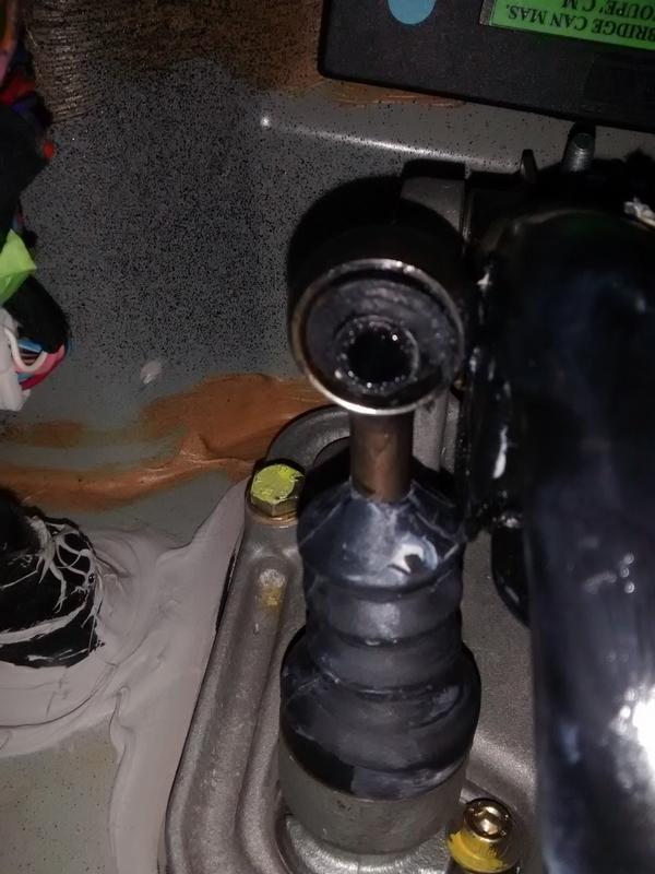

Ah bon ?, il y a un silentbloc dans la tige de l'émetteur d'embrayage ? Pièce 58.
Et c'est comment sur la mienne ???...
Je descends au garage, je regarde mieux et :shock: 2 ou 3 mm de jeu...

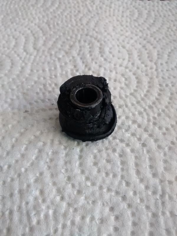

Je démonte vite fait et... silentbloc fatigué...:roll:
Voila ce que c'est de passer son temps avec le pied sur la pédale... :evil:
Est ce que je vais trouver ce truc à 2,50€ pas trop loin de la maison, ça doit être basique... ?

Détruit le silentbloc... :o
Je viens de le remonter avec ce qui reste de caoutchouc du bon coté, et commande chez Eurospares, 13€ TTC avec le port.
Je n'ai pas trouvé de modèle équivalent et ce silent bloc est "taillé" en V sur l'extérieur pour ne pas s'échapper de l'émetteur d'embrayage.
Un bricolage doit être possible, mais bon...
Messages : 8977
Re: 3200 GT "Petit poussin"
D'après le schéma, je ne comprends pas comment l'état de ce silentbloc peut jouer à ce point sur l'enfoncement de ta pédale d'embrayage.
Sauf à ce qu'il n'y ait plus de matière du tout...
