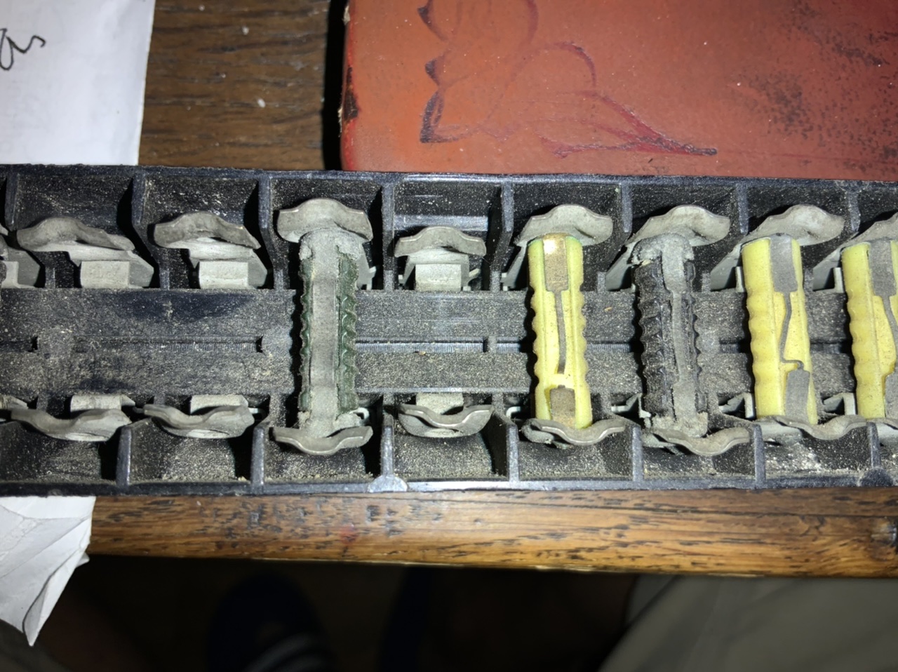

dd63 a fait refaire ses fusibles, c'est explique ici:
http://www.maseratitude.com/viewtopic.p ... 784#p93784
http://www.maseratitude.com/viewtopic.php?f=22&t=5894
Ca donne ce qui est sur la photo ci-dessous et c'est excellent. C'est soude au boitier et pas a la barrette amovible comme chez moi.
Le pb est de trouver quel type de support a été utilisé.
A vrai dire je prefere garder la barrette car elle permet des reparations sans sortir le boitier complet.
Les supports ressemblent a ca:
Vendus ici http://www.casteels.biz/automobile-prod ... e-351.html
Je pense que le bidule noir avec le trou c'est la pince a fusibles.

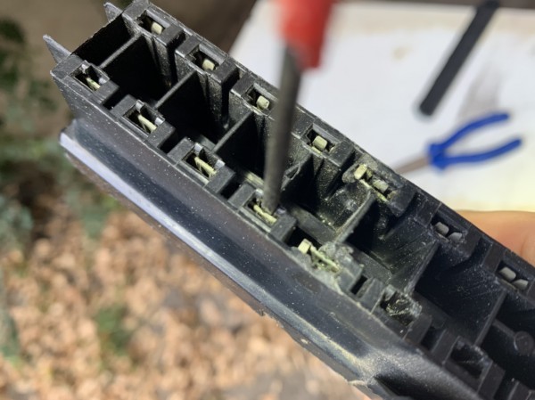

alpa
Messages : 4259
Localisation : Grenoble
Re: [Biturbo] Amelioration de la boite a fusible
Message par alpa »
Konimino2 a écrit :On tire sur les tiges et ça sort en force?
Non tu glisses un petit tourne-vis pour aplatir la petite oreille cote droit des contacts sur la photo
Messages : 10130
Bon pour les greux, à qui il faut tout expliquer.
Donc il faut placer le petit tournevis dans l encoche derrière
Visiblement, sur la boîte récupérée, le ventilo a bien fait fondre.
Une idée de comment traiter les supports pour améliorer la conductivité.
