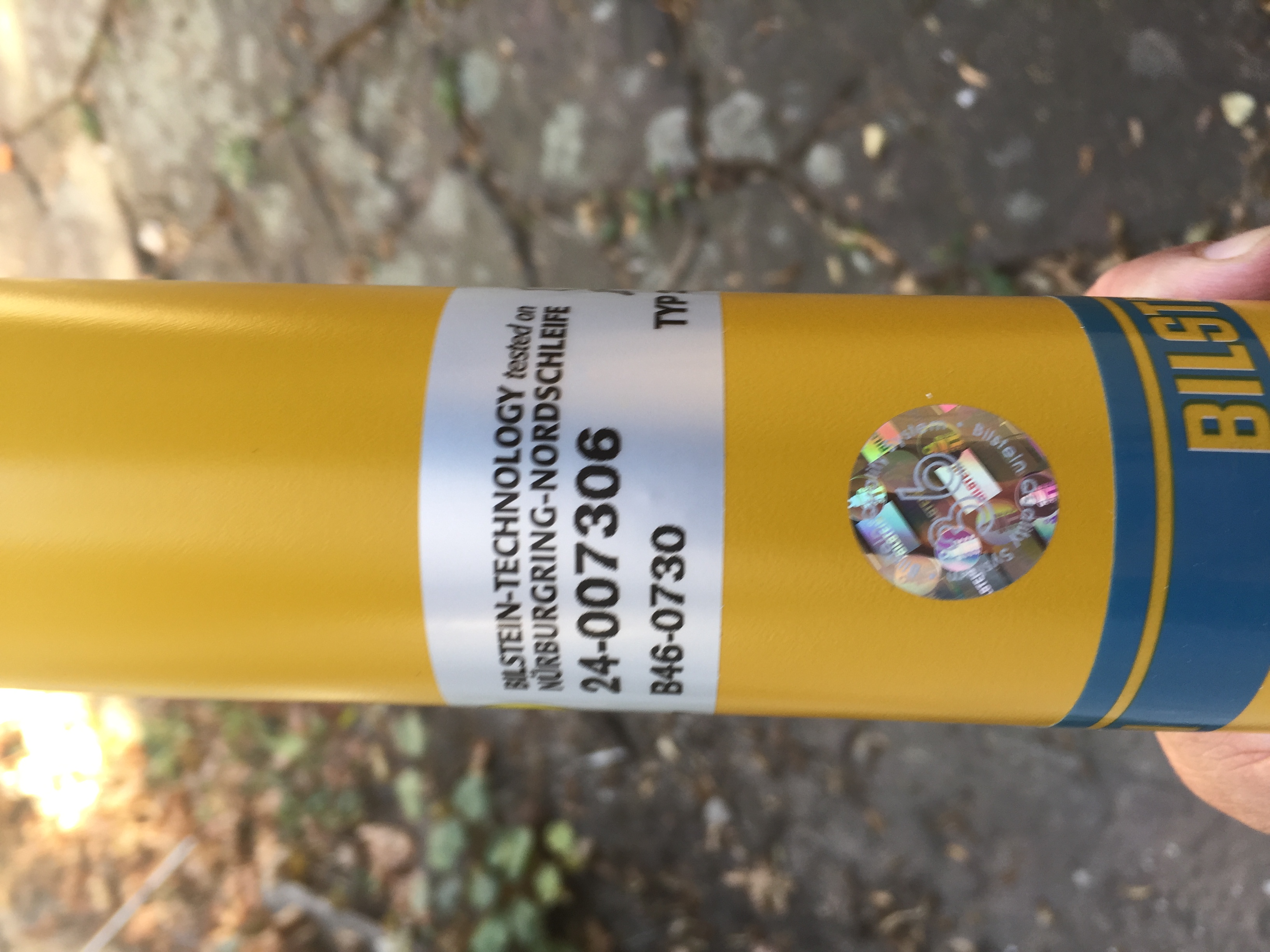

En phase d'amortissseurs on va dire.
Pour commencer par l'arrière. Bilstein.
Bilstein B46-0730
Bilstein B46-0730

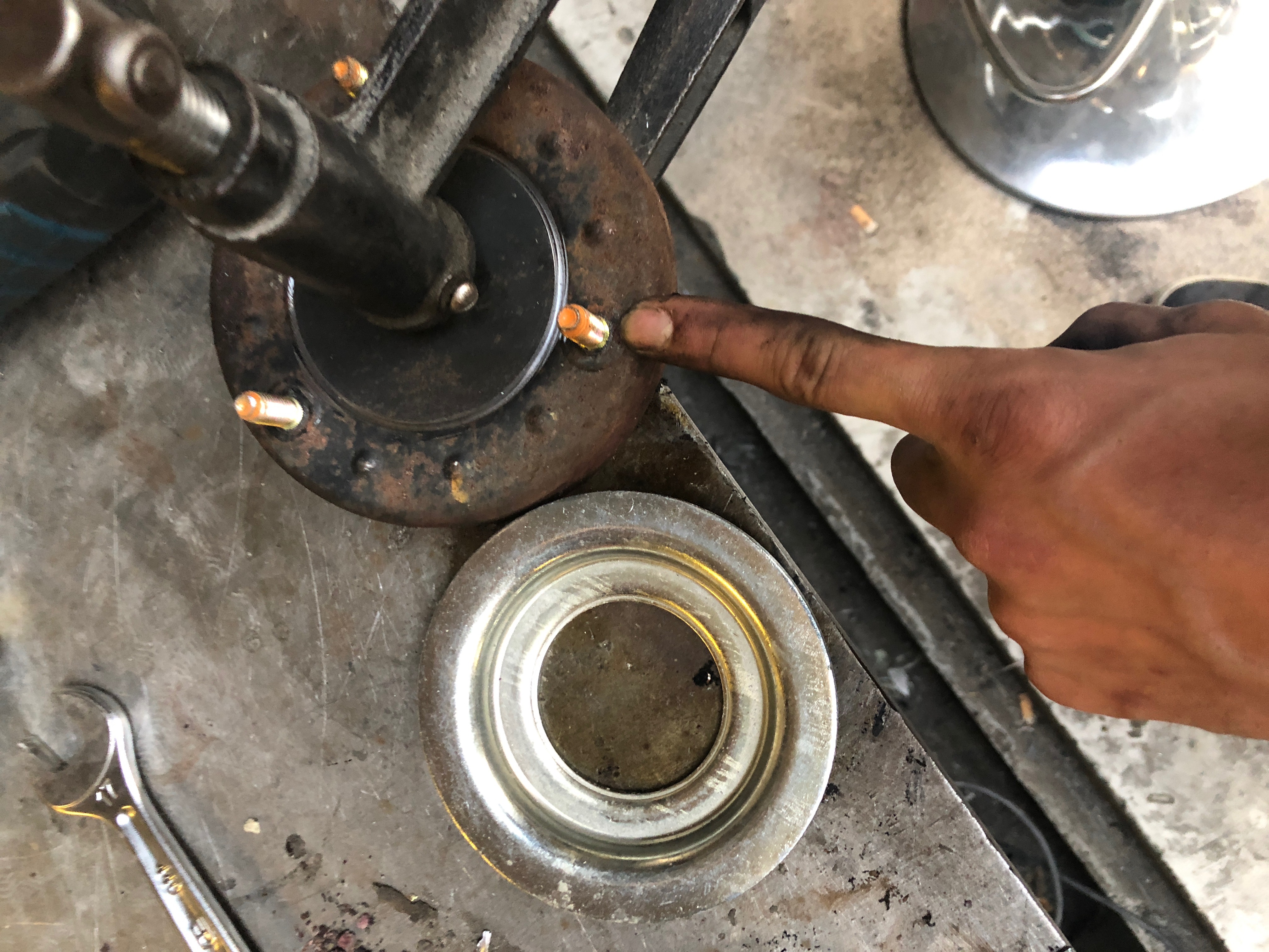

Donc les coupelles Bilstein ne vont pas. Il faut reprendre les anciennes et usiner...
coupelle de base à adapter et les bilstein

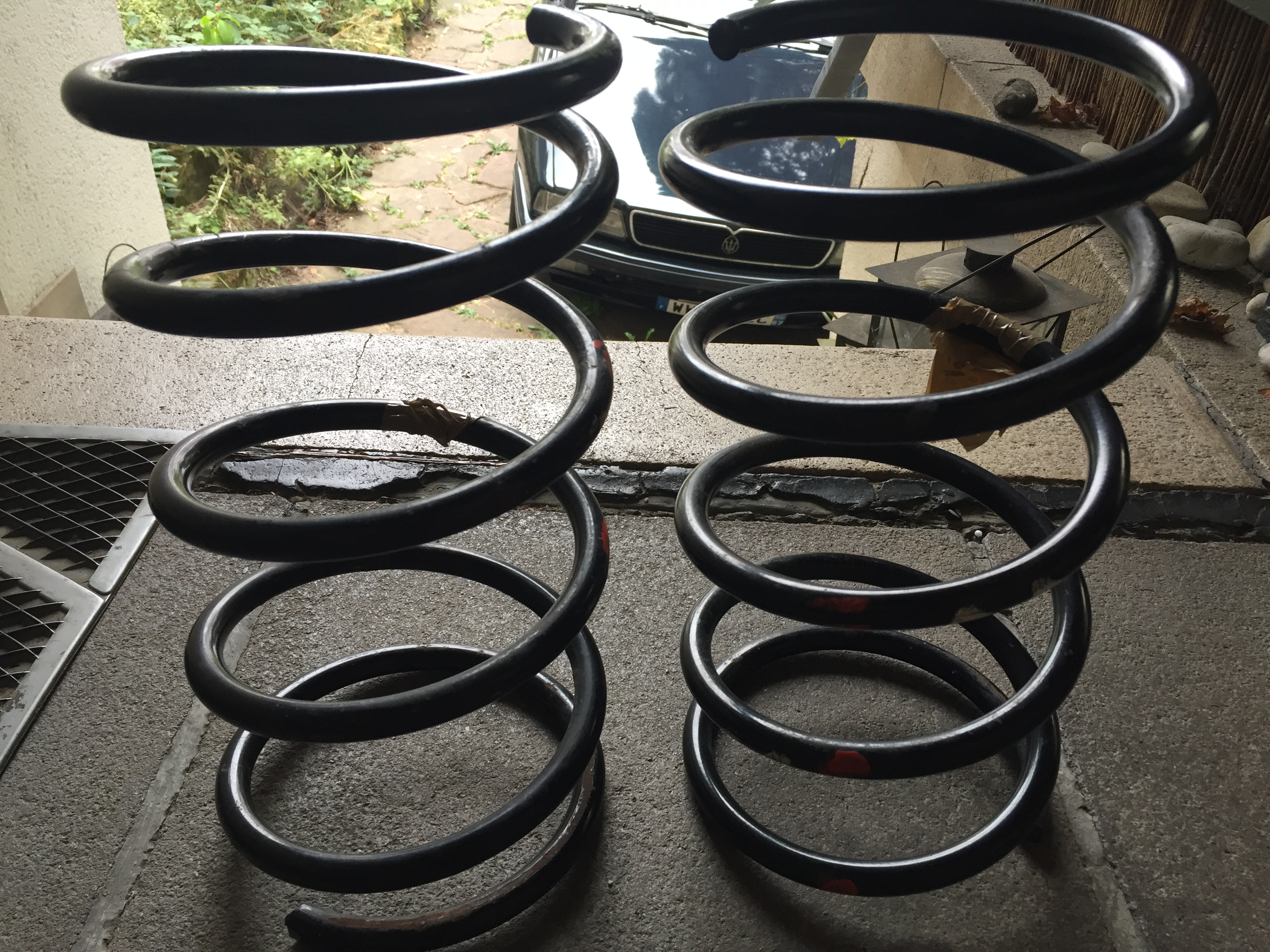

L'avant, en fait l'amortisseur est dans la jambe. Donc... soit kit rénovation Birdcage, mais vu l'age 30 ans, ils sont rayés à l'intérieur. Des petits grains de poussieres finissent par passer, doivent s'agglomérer et avec le mouvement de l'amortisseur, ca raye la paroie..
La solution trouvée, ce sont les Koni 83 2926 que l'on ne trouve plus. Mais j'en ai trouvé en Italie, d'un ancien stock. Il a fallu les refaire, chez suspensions sport, qui les usine pour les ouvrir et les referme. Ce sont les ajustables dont parle Toubab http://www.maseratitude.com/viewtopic.p ... oubab+koni (quel dommage qu'il ait disparu...) Le problème est qu'ils font 38 de diamètre, et que l'interieur de la jambe 42. Donc il faut faire deux bagues de guidage. Par contre, les ressorts de spider qui viennent de chez Leny ont deux spires de plus... donc ne vont pas. Anciens laissés.

Comment sont les biturbos de 30 ans avec leurs amortisseurs ?
La doc donnent les specs des ressorts, donc on peut les tester et les faire fabriquer les faire fabriquer en neuf (il y a au moins une boîte en Angleterre, en France?). Pour les amortisseurs avant et arrière, on les fait refaire sans pb, éventuellement en les durcissant. Je fais refaire les miens en Italie du côté de Modène - Maranello qui connaissent bien les biturbos (s'ils sont très rayés ils doivent avoir des Way-Assauto doccase)

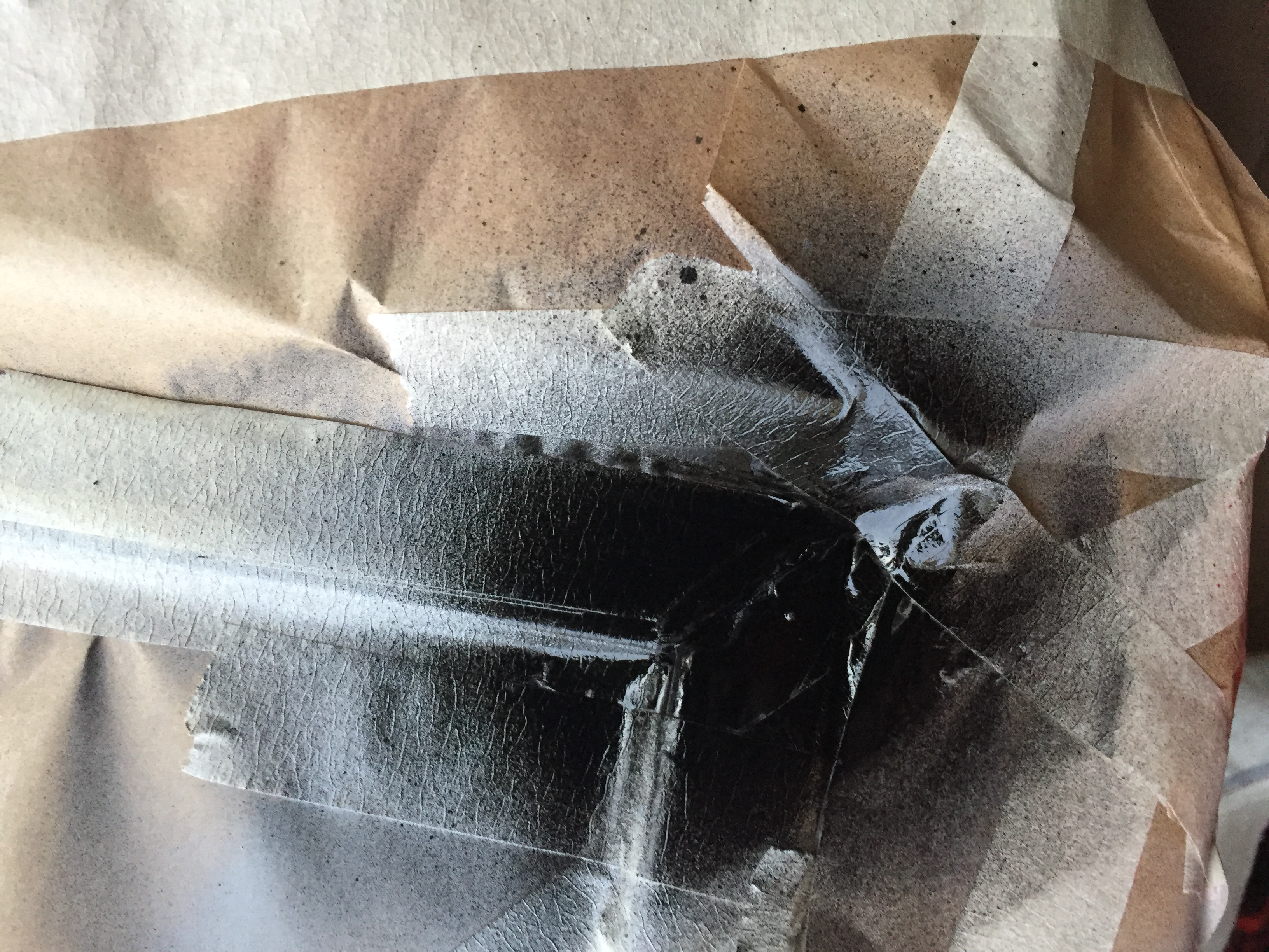

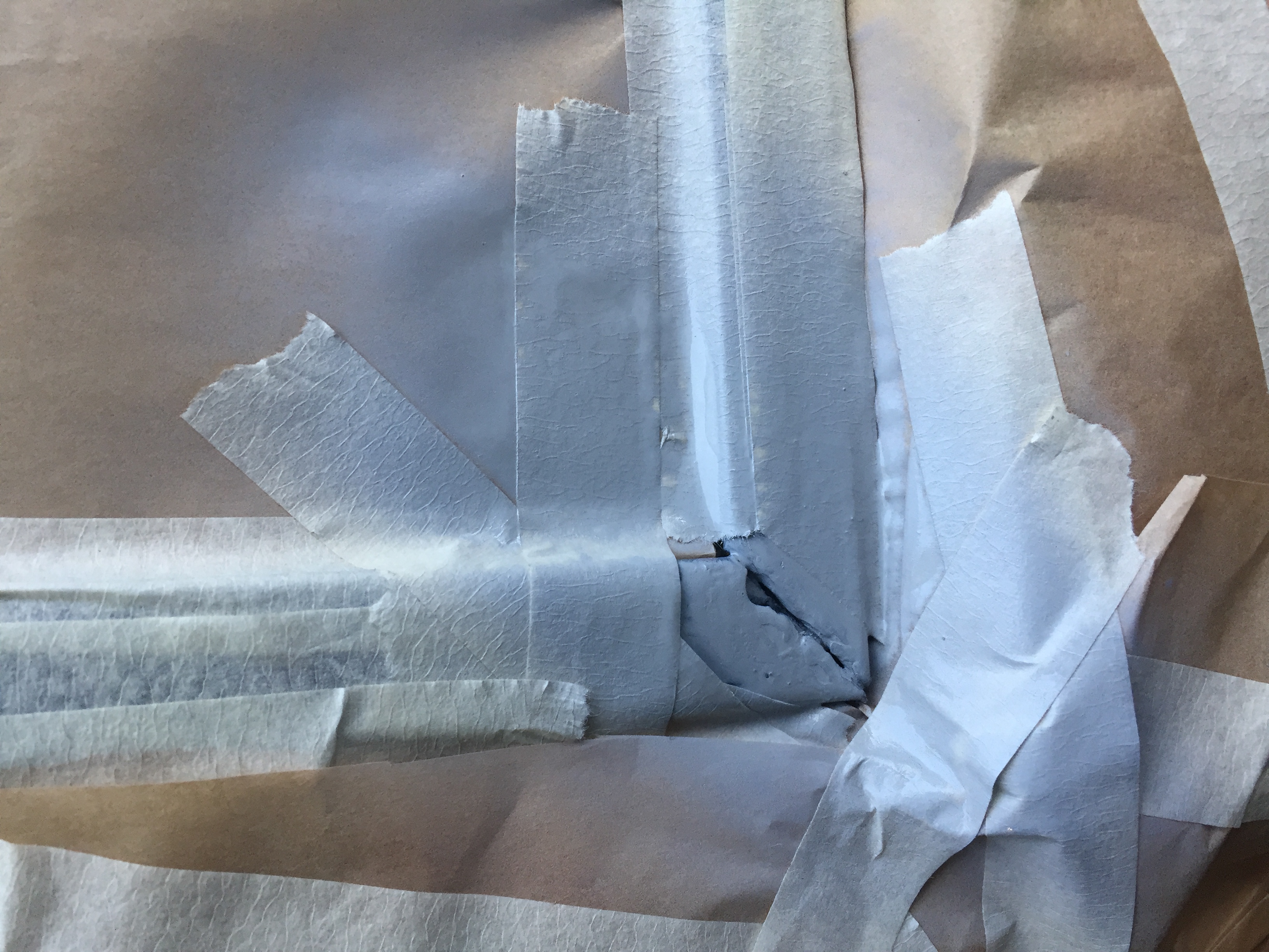

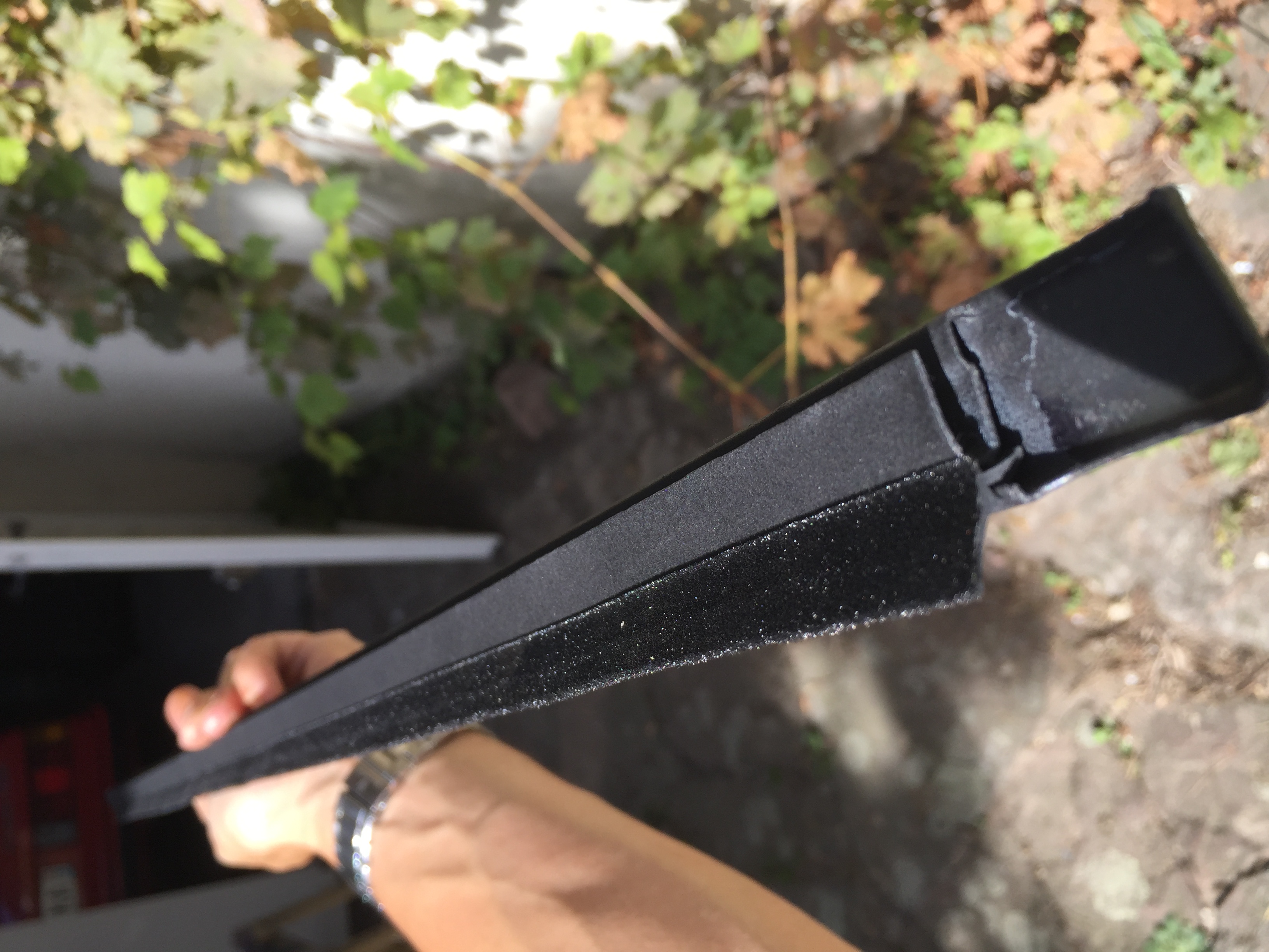

Dans la série « méfiez vous de ce que vous ne voyez pas », je suis alle faire un tour sous la garniture de la porte conducteur, et la.... effroi, quelques cloques...
Hum....
Je constate aussi Quelques petites cloques sur le cache en plastique... donc je devise et je meule.... ces @#&€**—@ de rivets ( c est pas un peu cretin de fixer en bas avec une vis cruciforme et des rivets à l interieur) et la je constate qu a l angle il y a aussi quelques petites cloques. Donc je les usines....
Ça a quand même un peu mangé...
Et il sort de l eau....
Crénom de crénons... la jointure des baguettes en haut, n est pas,jointive.... je suis alle la laver semaine derniere et je stockais de l eau...
Comme c est caché par l enjoliveur plastique, je vais laisser le trou pour que ça ne se reproduise pas.
Mange rouille et Apret
Je le fais en noir en attendant de trouver la référence du gris métal des bitons de l’epoque.
Pour le reste, j ai drémêlé, antirouillé, âpreté, peinturluré
Rien de perforant, que en surface, mais bon
Moralite, il faut vraiment regarder partout surtout où l on ne voit rien...
