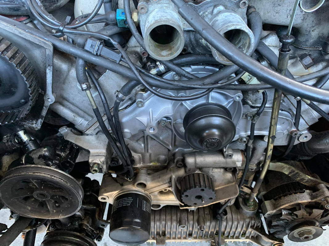

Messagede Tinker » Jeu 22 Aoû 2019 20:26
Courroies et pompe à eau ... les Suédois sont pas mieux que les autres, la courroie de distri n'avait pas qu'un an ! ..

Re: 222 E de 1989
Messagede maseramo » Jeu 22 Aoû 2019 20:47
Magnifique, cet avant moteur :) :lol: Rien ne suinte des joints
