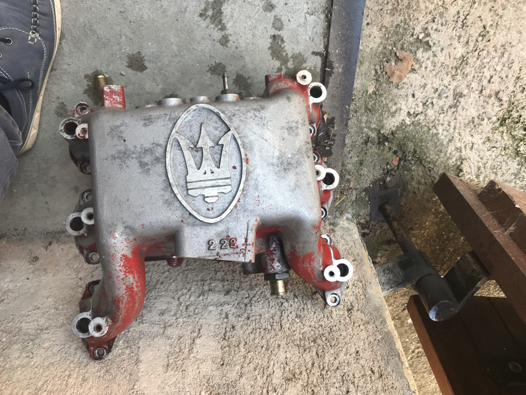

Aujourd’hui démontage des éléments du plénum pour commencer le décapage de la vieille peinture vermiculée.
Le plénum est très gras
Allez! On commence le décapage! qu’est ce que ça pue ce produit
Le restant de peinture partira los du microbillage

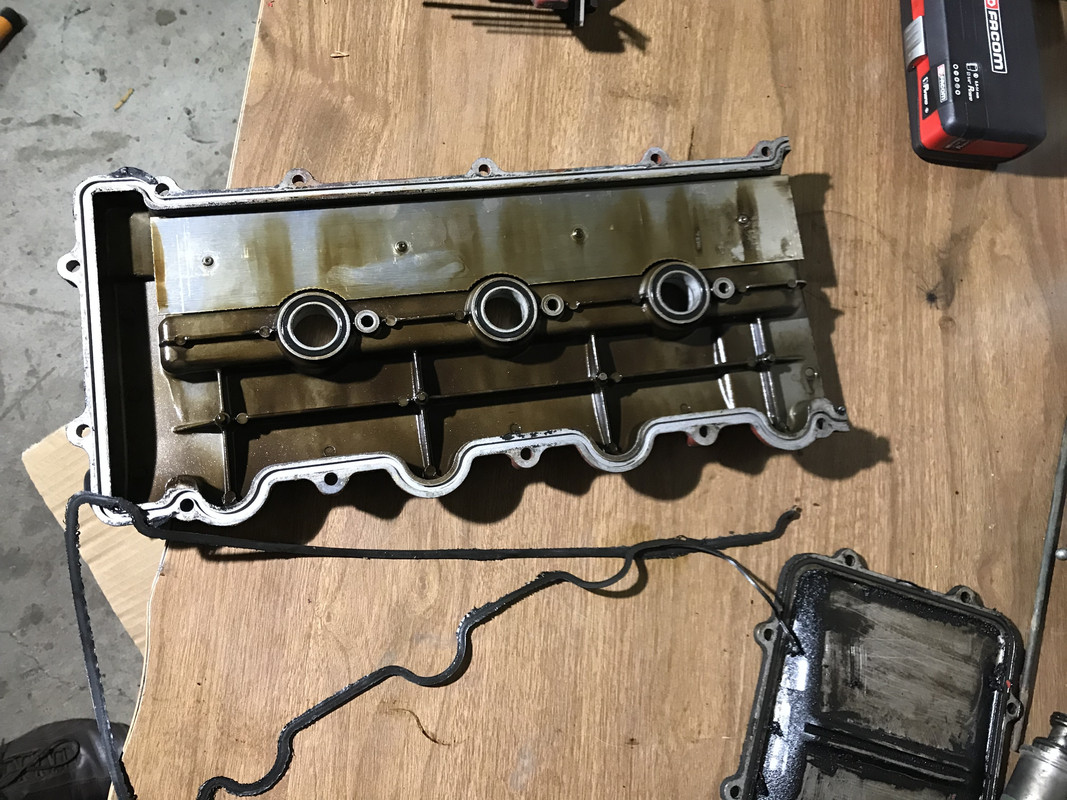

C'est normal qu'il y ait autant de retour d'huile dans le plenum? (C'est Alido qui engraisse son moteur :lol:)
J'espère que tu travailles bien ventilé ou avec un masque. Ces produits rongent les reins :evil:
Et tu as une station de microbillage dans ton garage ou tu fais faire?

Je le fais en plein air et que par temps clément pour travailler dehors ;)
Le microbillage est fait au boulot

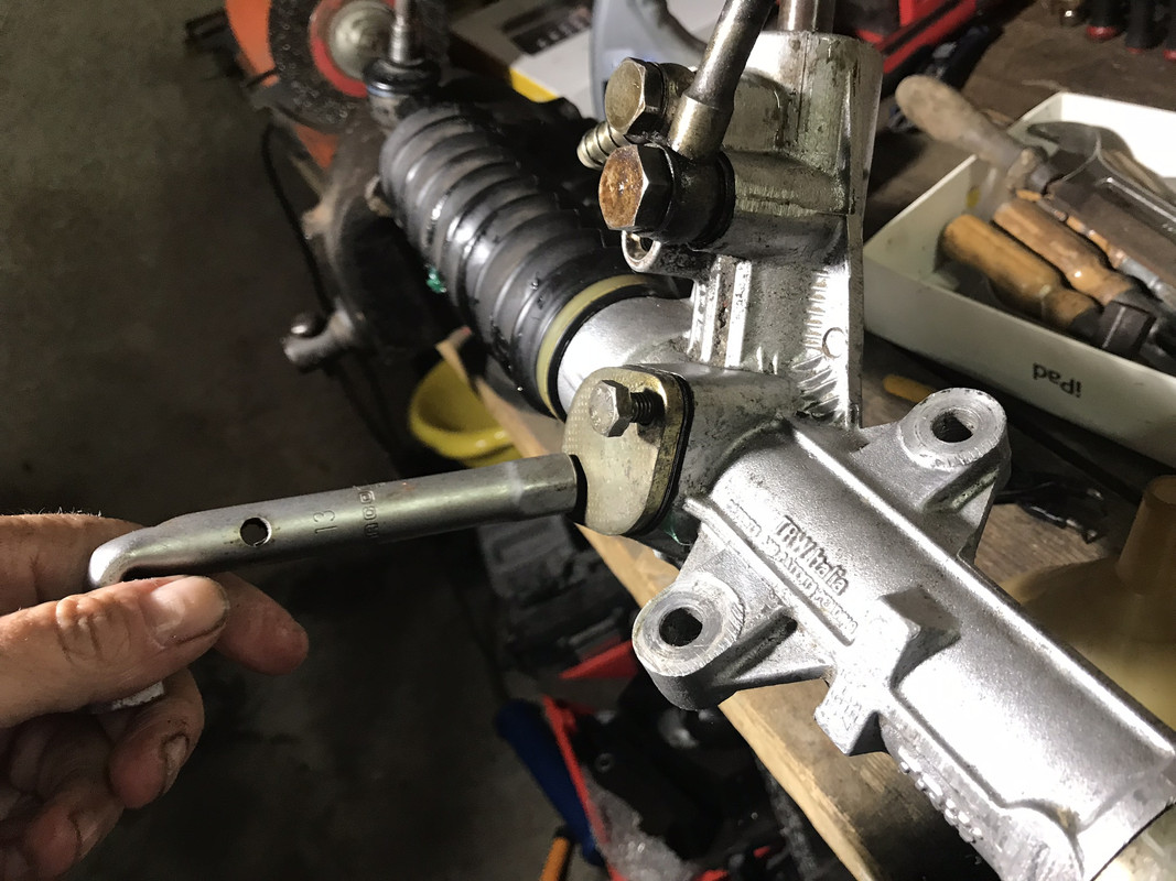

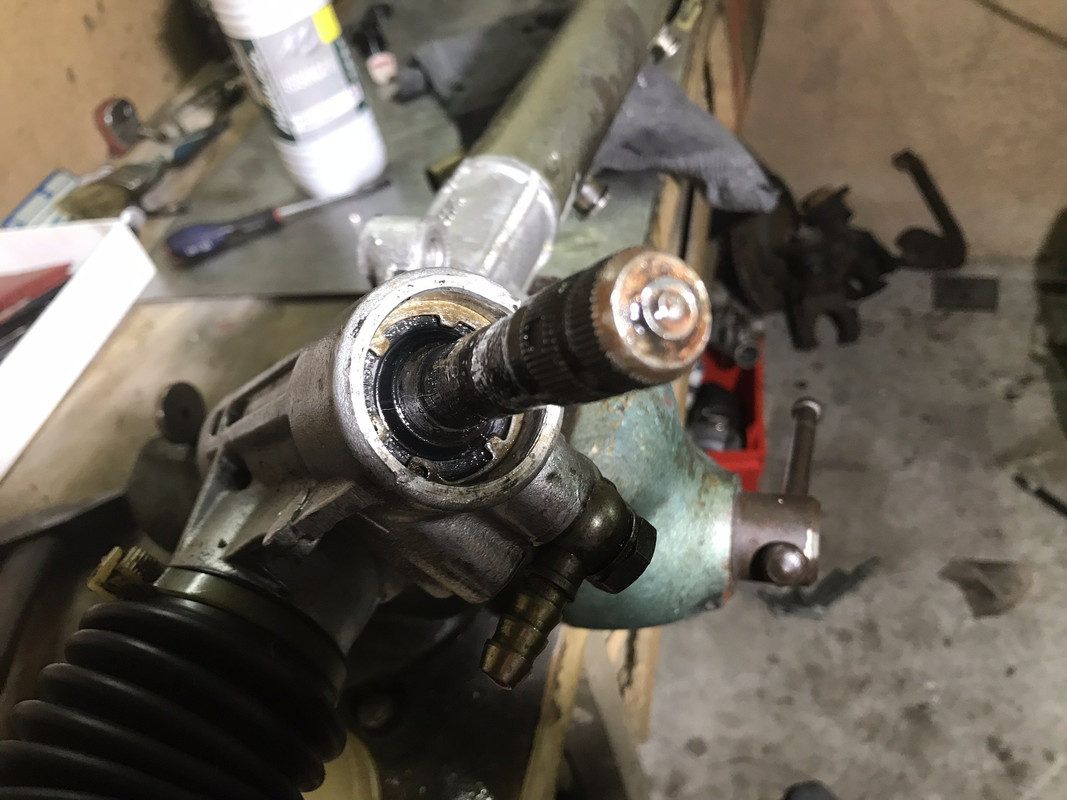

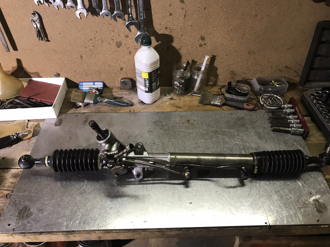

La Ghibli d’Alido ayant des problèmes de direction assistée, j’ai décidé de changer la crémaillère. Heureusement, j’en avais une d’avance à rénover
Et on commence le démontage

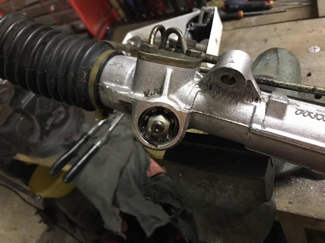

Pour sortir l’axe de direction assistée on enlève le système de réglage de précontrainte de la crémaillère
Démontage du circlip qui bloque le joint spi
Voilà l’arbre et les diverses pièces démontées
Et une photo de l’arbre
Et on remonte l’arbre après nettoyage complet, avec son joint spi
On remonte le circlip
On remonte la cale de précontrainte
Et son capot
Et voici une crémaillère prête à être remontée

Messagede Konimino2 » Mar 23 Oct 2018 21:03
meme chose a faire cest la meme sur qp4?
Biturbo 2,5 l ES année 88 Image 222 4v année 92 Image Quattroporte IV 2,8 1998 Image Et ... Sniff, celle-ci est partie...Image celle-ci, soleil levant aussi, juste pour voir Image
Messages: 2516
Inscription: Mar 25 Avr 2017 22:54
Re: Restauro Ghibli
Messagede MASERALFA » Mar 23 Oct 2018 21:04
Oui pareil ;)
