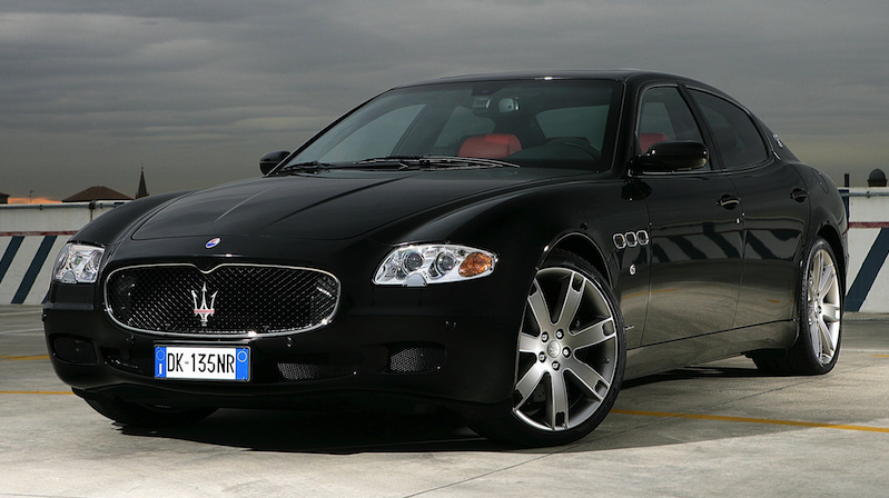

Je viens de faire l'acquisition d'une Maserati Quattroporte de 2007.
Il s'agit d'une finition Sport GT en boîte F1 (sûrement une des dernières), avec intérieur cuir crème, tableau de bord et volant en cuir noir. Il y a aussi du carbone un peu partout.
Elle affiche aujourd'hui 114000 km, je suis le 5ème propriétaire. L'entretien a été réalisé chez des spécialistes.
Je me pose plusieurs questions à son sujet, j'espère que vous pourrez m'apporter des réponses svp !
- J'ai les boutons du volant qui ne s'éclairent pas la nuit, doivent-ils s'éclairer ?
- Je préfère conduire avec le mode sport, la suspension est plus ferme et le changement de rapport est plus "violent". N'est-ce pas "mauvais" pour la voiture, que de conduire trop souvent avec ce mode ?
- J'ai évidemment les boutons qui collent, auriez-vous une solution miracle pour remédier à ce problème ?
- La sonorité du véhicule est plus impressionnante à l'extérieur qu'à l'intérieur. Ne souhaitant pas dénaturer complètement la voiture, je réfléchis à une petite modification pour améliorer la sonorité, si vous avez des suggestions je suis preneur !
- Le mode sport a-t-il une influence sur la sonorité ?
- Les propriétaires de boîte F1 préconisent de se mettre en neutre à chaque feu rouge par exemple, afin de préserver l'embrayage. Avez-vous d'autres recommandations afin de prendre soin de lui ?
Petites photos d'elle :
Et je vous remercie d'avance pour vos réponses ! :)
