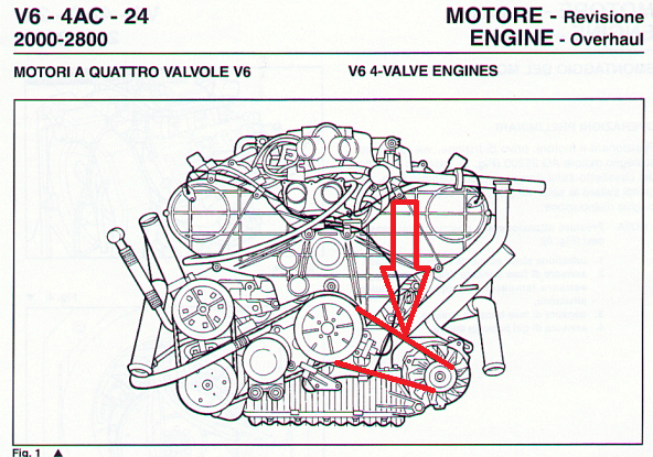

Bon, j'ai réussi à ramener la voiture à la maison. Pour info, une batterie neuve 45/400 bien chargée permet de faire 120 km d'autoroute avant de plonger sous la barre fatidique des 9V. A condition de ne rien consommer d'autre que l'allumage du moteur bien sur.
Maintenant il me faut approvisionner la courroie à remplacer.
Quelqu'un sait-il me donner la référence originale ou les dimensions de cette courroie SVP ? Merci

Je pense que mon problème vient justement du fait que ma courroie était trop longue, et qu'elle n'était pas assez tendue. Le reglage de tension se fait directement sur l'alternateur, classiquement avec une vis qui navigue dans une barrette a lumière. Je n'ai pas eu le temps de bien regarder, mais dans mon cas on dirait bien que ma tension est au maxi de ce qui peut être fait avec cette lumière. En remettant une courroie de la bonne dimension, je me redonnerai du réglage.
Ca n'a pas l'air trop compliqué à bouger, la fixation de l'alternateur et son réglage de tension sont très accessibles.
