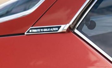

Du côté droit Maserati, hommage à Giulio Alfieri qui a créé le moteur de la SM :

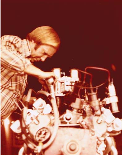

Quelques précisions sur la Sm...
Cette Sm était au départ du projet, une épave lourdement accidentée (devant/derrière) que Jerry avait initialement acheté pour la pièce.
Ce très gros projet débute en février 1978 et se poursuit pendant une grosse année avant la première course et le record de septembre 1979.
Voici Jerry en pleine répétition avec son sextuor de trompettes 8-)

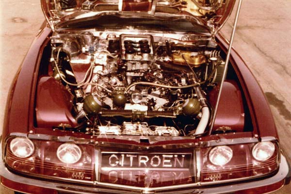

et ici enfin la voiture terminée à l'américaine c'est à dire "better than new"
