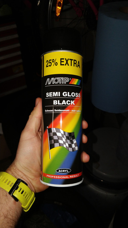

Voici une des vis 19 arrières, il suffit d'enlever les 2 pour pouvoir "ouvrir" la charnière avant et ainsi travailler beaucoup plus facilement et proprement.
J'ai dû faire bouger un peu l'assise pour libérer. Il suffit de faire tourner le flexible dans le bon sens.
Au début, ça tournait vraiment difficilement.
On voit bien les résidus de mousse et les cheveux agglomérés dans la graisse qui a séché. Le nettoyeur vapeur avec la petite buse qui passe bien dans les trous, ça fait des merveilles. Un bon graissage, d'abord WD40 et air comprimé pour terminer de déloger toutes les crasses. Puis graisse universelle qui colle bien aux doigts
Une fois remonté et nettoyé.
Le vide poche tient avec des petits clips. On peut soit les couper, soit tenter de les faire sauter. Dans un cas comme dans l'autre gros risque de casse des pattes en plastique sur lesquelles ils sont fixés. Je vais être bon pour couper toutes les pattes à niveau et fixer avec des vis. Ce sera beaucoup plus efficace.
Gros nettoyage à l'alcool à brûler en frottant avec microfibre et petite brosse pour enlever les dernières traces de revêtement collant.
Ensuite ponçage avec du grain 400 et re-passage à l'alcool pour dégraisser.
Après 4-5 couches, ça donne ça
Moi, je dis que ça rend pas mal du tout
