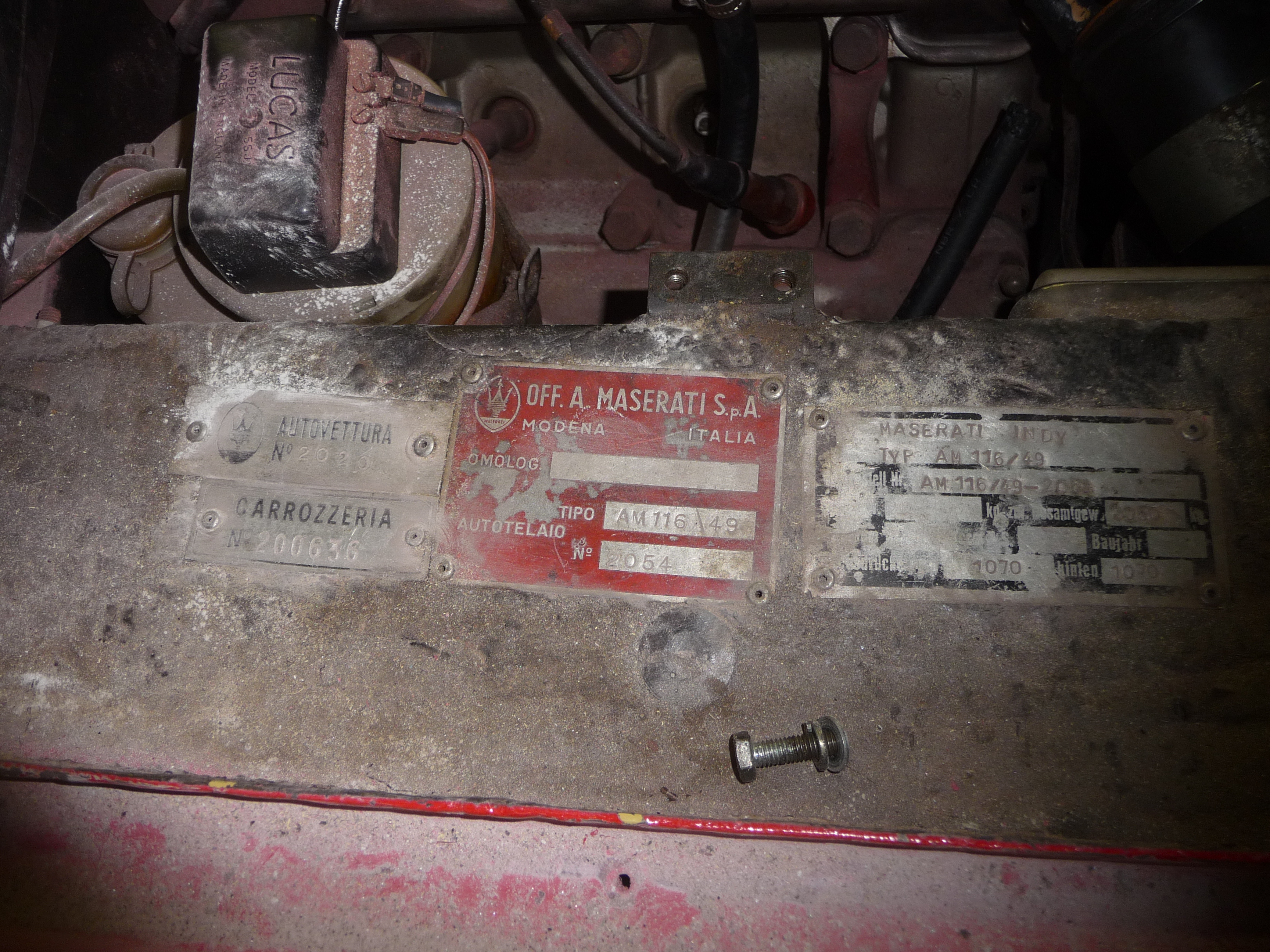

Comme dit Smart.
Le numéro de série de la voiture est déjà indiqué sur la plaque rivetée rouge dans la baie moteur.
Sur mon Indy, c'est AM 116/49 *2054*, AM 116 est le type de l'Indy et /49 indique la cylindrée 4900:

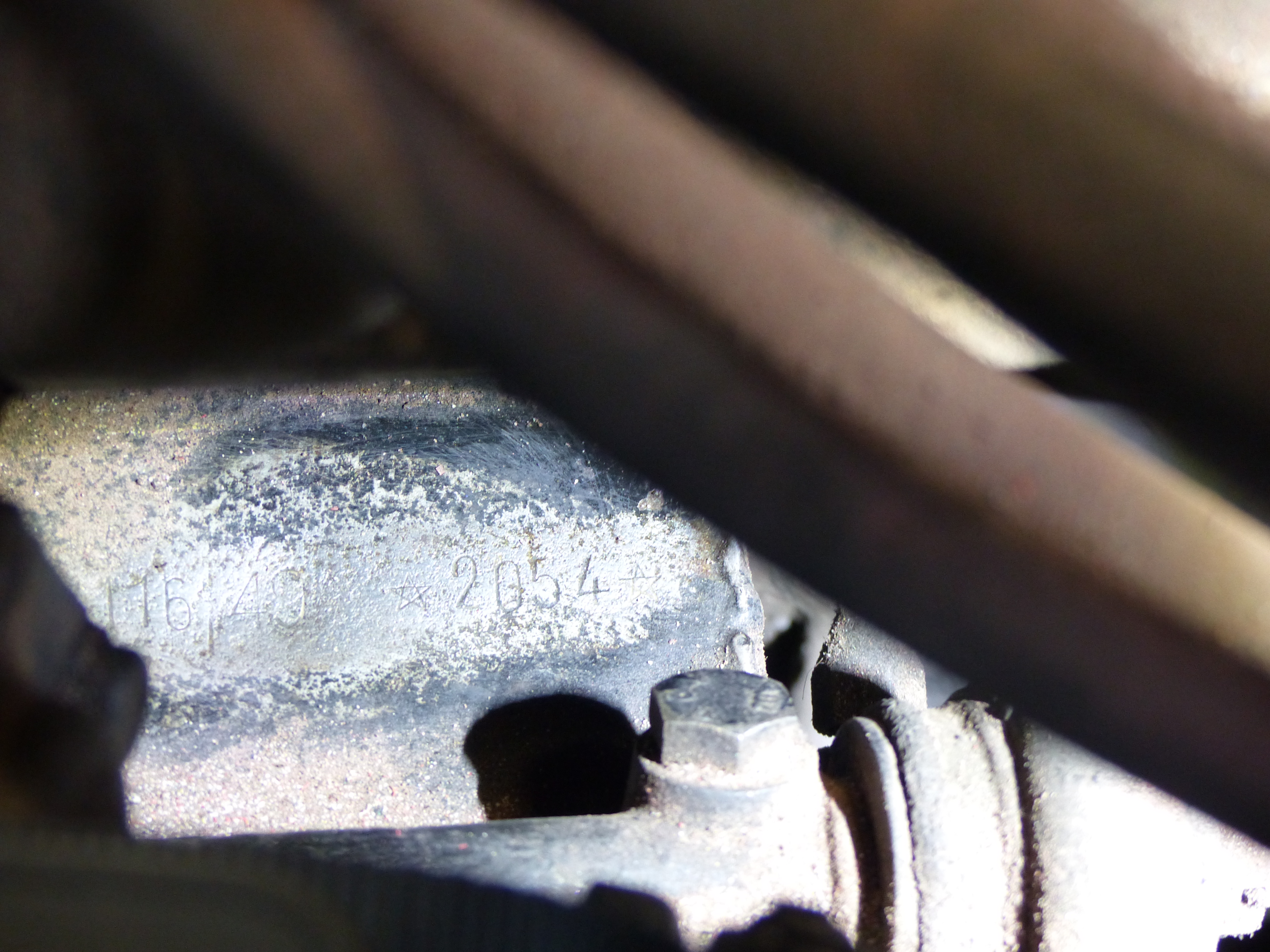

Il est aussi poinçonné sur le chassis.
Sur la mienne, on le voit ici, pas facilement lisible et j'avoue que je ne me souviens même pas où je l'ai trouvé exatement :

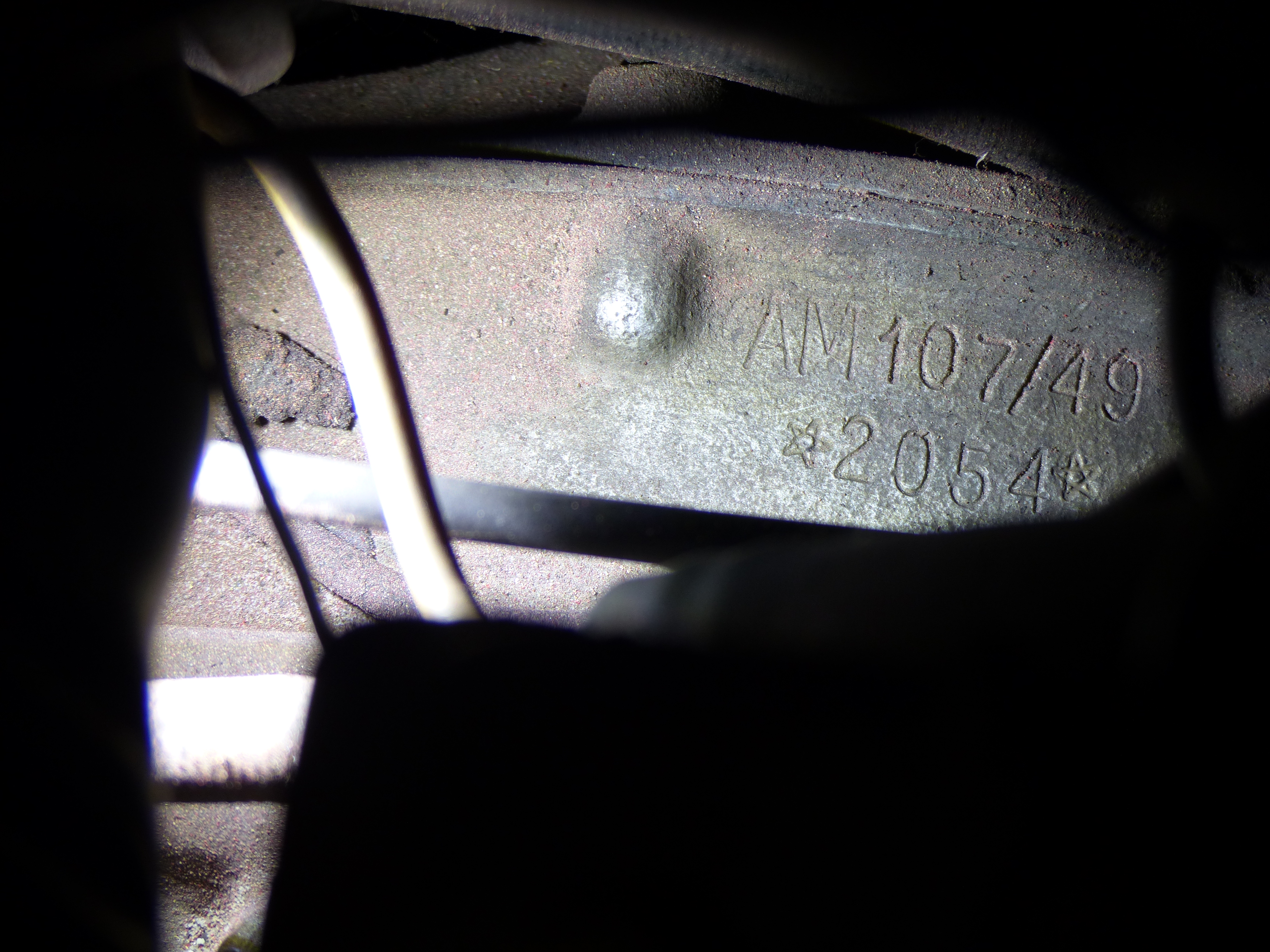

Le numéro de moteur, lui est AM 107/49 *2054*, ici sur la cloche d'embrayage.
Iil est donc concordant sur mon Indy (c'est *2054* qui est le numéro distinctif, AM/107 indique que c'est le même type de moteur V8 que celui monté sur la QP, et /49 pour la cylindrée).

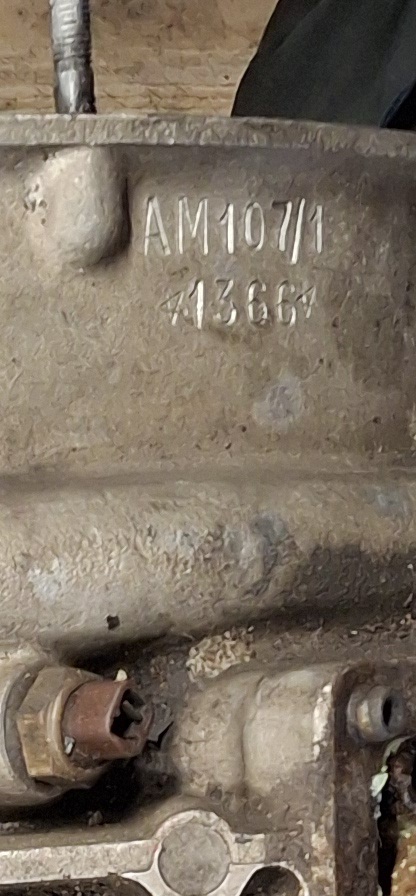

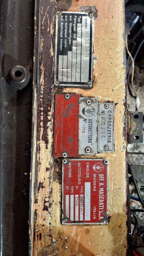

Bonjour.
Mon moteur est frappé :
AM 107/1
#1366#
Depuis mon mobile je n'arrive pas à mettre la photo du bloc.
La référence ''1366'' est bien sur une des plaques rivetées sur l'intérieur de l'aile droite.
Votre analyse.
Bien cordialement.
AM 107/1
#1366#
Votre analyse.
Bien cordialement.
Re: Restauration de ma Maserati Indy
D'après le Tabucchi on a :
- AM107/1 pour le 4.7L de la Mexico 4700 ou de la QPI 4700
- Pour l'Indy 4700 type AM116/47 on aurait AM 107.14.47
Le N° de série 1366 correspond à une année modèle 1972.
Il est évidemment très peu probable que ce moteur ne soit pas celui d'origine malgré son type AM107/1.
Bonsoir.
Voici la photo de mon numéro moteur: Voici mes plaques: Bonne lecture.

Elle d'origine Allemande, Suisse ou Autrichienne ton Indy Froggie!Froggie a écrit : ↑mer. 11 févr. 2026 18:52 Comme dit Smart.
