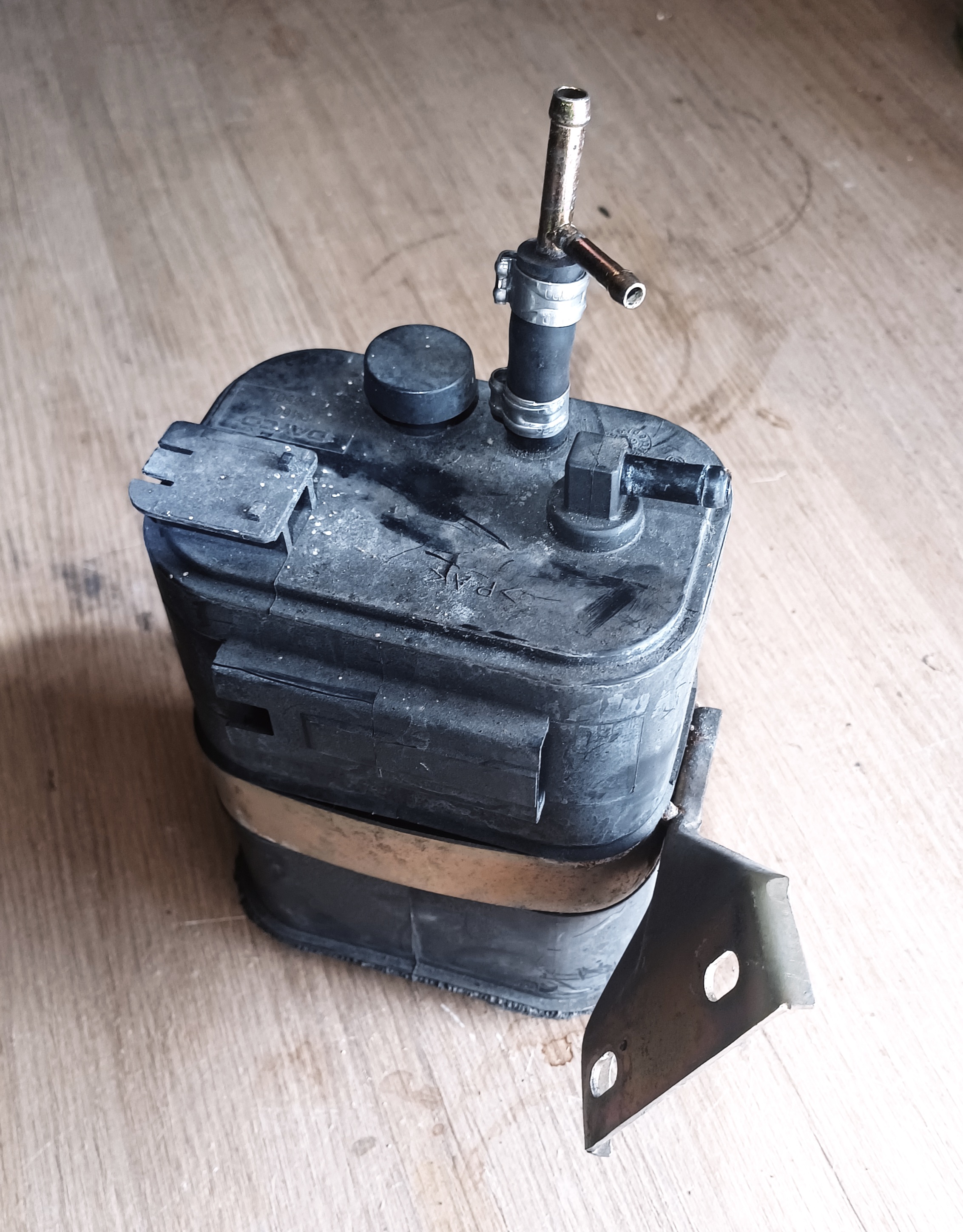

J'avais mis un petit robinet sur ma 944 turbo juste avant la valve que l'on regle une fois pour toute. (comme les turbo cup pour ceux qui conaisse) C'etait discret et simple a faire.
1.3bar avec une petite reprog on doit s'approcher des 500ch.
J'attends de recevoir un filtre de canister pour voir si ca regle mes probleme de demarrage a chaud apres plusieurs 10aines de minutes voir plusieurs heures d'arrêts.
Si c'est pas ca, il me reste le capteur arbre a came que je n'ai pas changer mais c'est vraiment un sujet embetant.
A froid je démarre au quart de tour (le matin) puis meme apres 4h darret avec 2ou 3°C exterieur donc moteur froid, je mets 4 a 5s de demarreur pour demarrer.
Et ca demarre mal.
Messages : 10497
Re: Sylvain en 3200gt de Blois
Je ne sais plus, sondes tu as fait quoi?
Sylv1
Messages : 154
Localisation : 41
Message par Sylv1 »
Piece Changer cette année
-papillon
-potentiomètre
-capteur pmh
-sonde température air
-2 sondes cliquetis
-2 sondes pression air admission
-valve pierburg
J'ai pas encore monter
La sondes température eau
Et j'attends de recevoir
-filtre canister
-et les 2 sondes lambda achetées sur un site louche donc je prie un peu
Apres il restera capteur arbre a Came et peut-être relais de pompes et/ou les pompes a essence

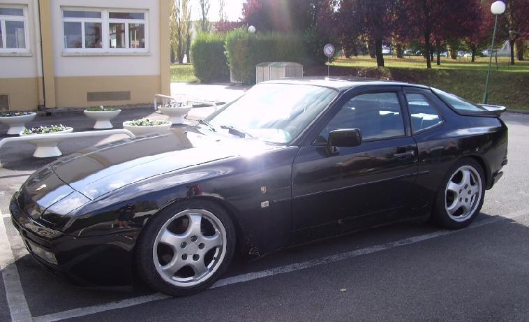

Messages : 1440
T as eu une 44 turbo aussi !! 🤩 bonne caisse bon souvenir surtout top à bricoler ;)
Sylv1
Messages : 154
Localisation : 41
Message par Sylv1 »
Tres bonne auto qui marche bien avec la prepa 290ch et qui consomme assez peu et est utilisable au quotidient.
J'ai adoré

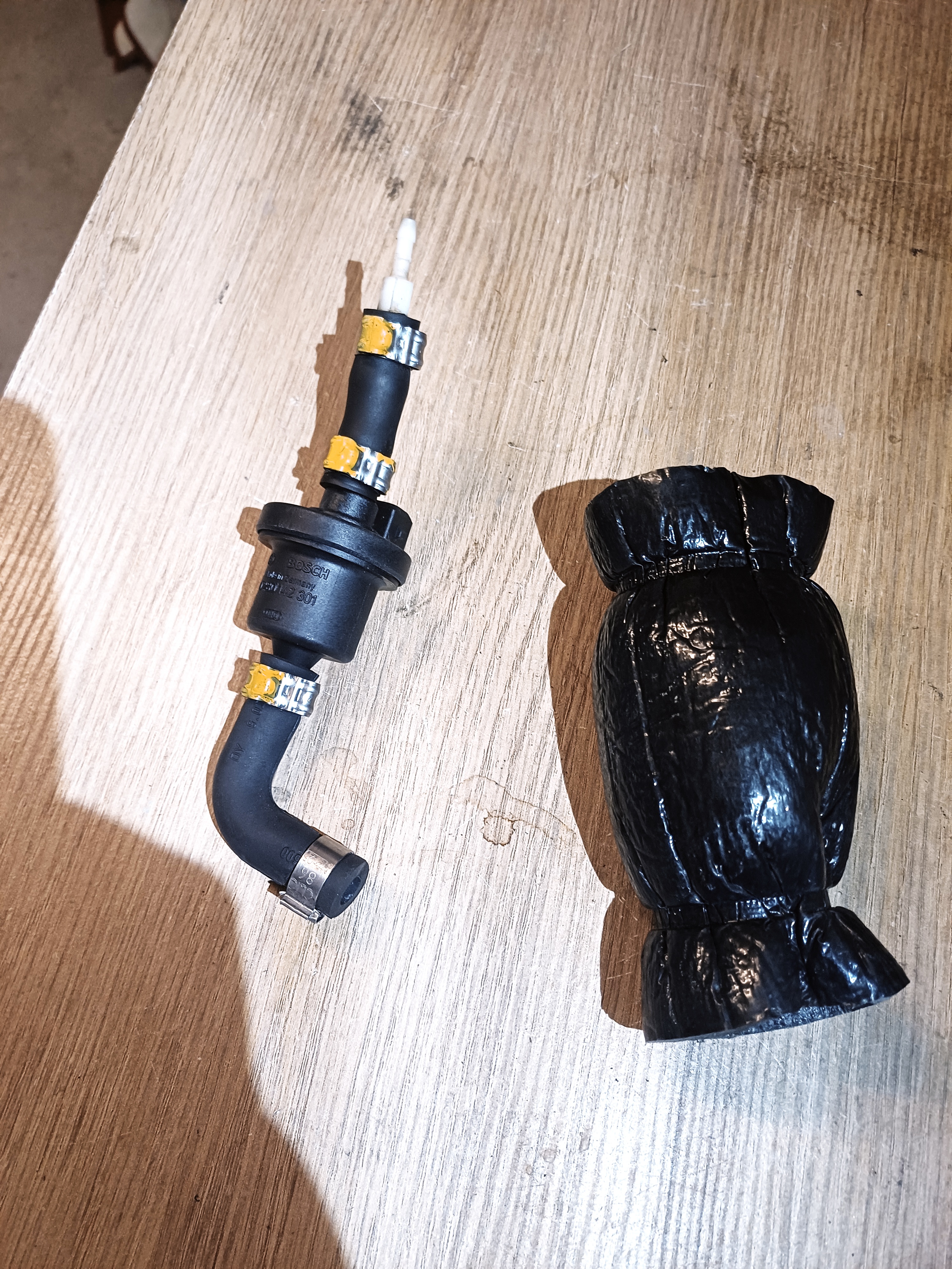

Remplacement valve et filtre canister ou Vapor Trap pour tenter de resoudre mes problemes de demarrage a chaud
En attente d'essai
