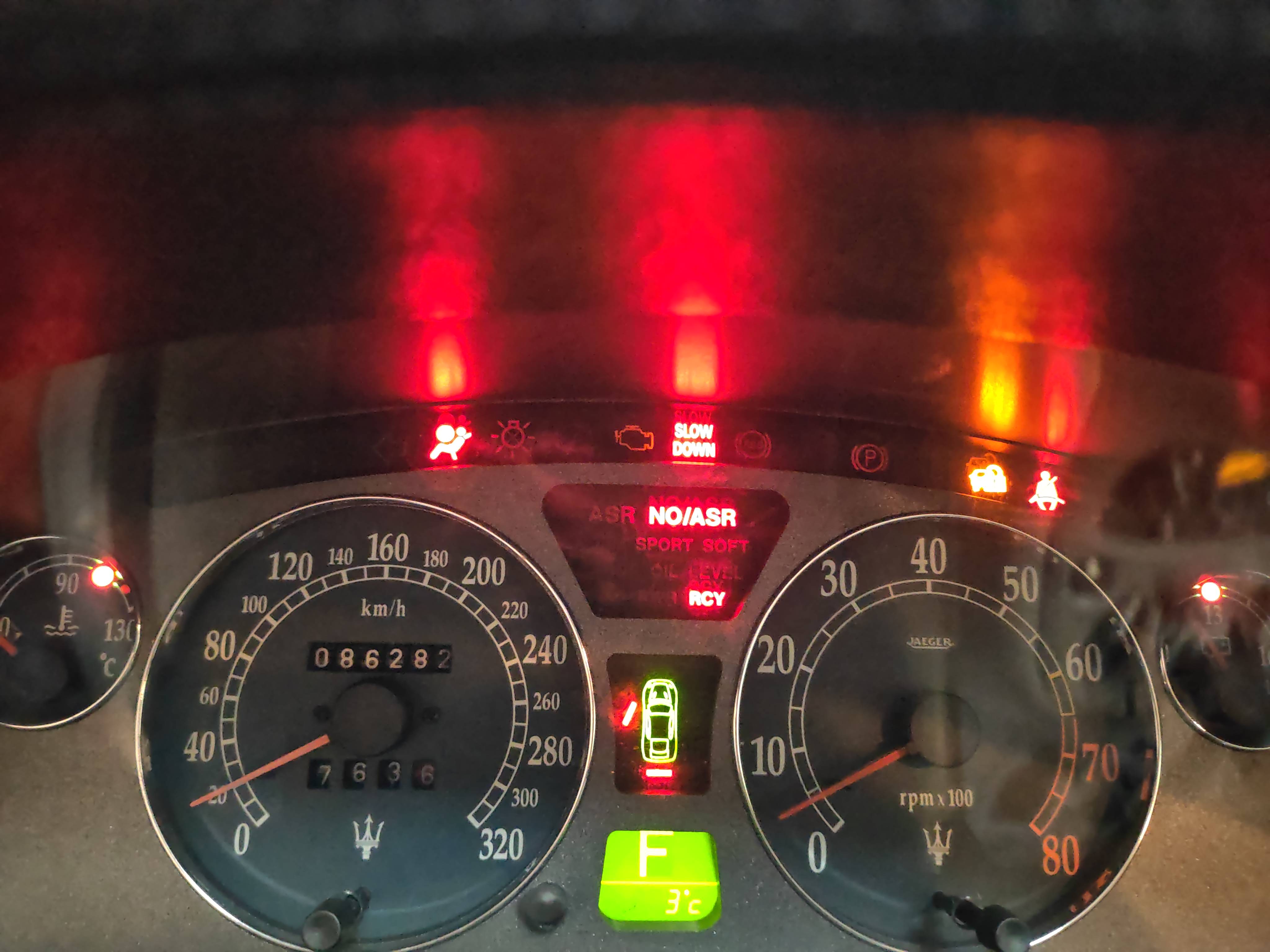

Re: 3200 GTA défaut RCY + NO/ASR
Message par ManuMaz »
Bonjour a tous en cherchant sur le forum pour mon probleme récent pour ma part le fusible centralisation avait grillé mais ca empechait pas de demarer de rouler et de fermer les portes a cles ....par la cessure de la porte passager cela actve la fermeture centralisé , donc ca roulait mais plus de clignotant et plus de centralisation par telecommande, j'ai changé le fusible sans debrancher la baterie ( coupe circuit de la malle arriere actionné sur on ) ce qui a eu pour effet de relancer la centralisation sans que j'appuie sur un bouton de clé ...et moi encore a jenoux la tele dans le boitier fusible au pieds passager
donc la centralisation fonctionne mais du coup je ne demare plus !
si joint photo du tableau de bord
par contre il me semble que j'ai senti une hodeur de brulé, une audeur de chaud aprer savoir remis ce fusible ....la centralisation marche .... et l'alarme se desactive bien ....pas de siflement au boirire papillon ...j'aurai quand meme pas grillé mon ecu ?
c'est une boite automatique avec liaison OBD
