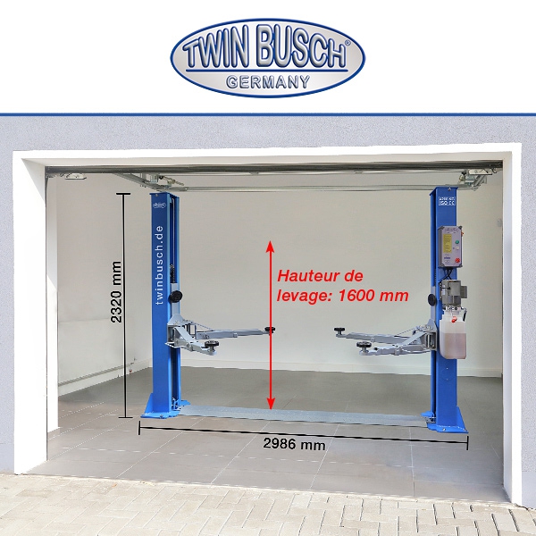

Faut avoir la place tout de même, 360 de large, 285 de haut, sans parler de la dalle qui doit être d'épaisseur et de qualité nécessaire, ça me fait toujours peur ces trucs qui reposent sur deux carrés de 30x30.
Difficile de m'enlever ce genre d'image de la tête :oops:
Je pense qu'un 4 pied, même si plus cher est plus rassurant pour moi, surtout pour du stockage, et il y a des crics qui se positionnent entre les deux traverses qui permettent de bosser sans les roues
Alors clairement, au final, on est à 1000 de plus, mais sur la durée de vie du truc, et en prenant en compte que l'on gagne une place de parking (et un m en largeur), ça se discute.

En plus compact, tu as ça:
C'est un peu plus cher, 1450 € TVAC: https://twinbusch.fr/product_info.php?products_id=232
Avec seulement 2.32 m de haut, il a le gros avantage de pouvoir être inséré à l'intérieur de garages de dimensions et hauteur réduites, même à porte basculante (ce qui en général n'est pas le cas des 4 colonnes).
Mais c'est vrai qu'il faut une bonne dalle et une fixation solide...
