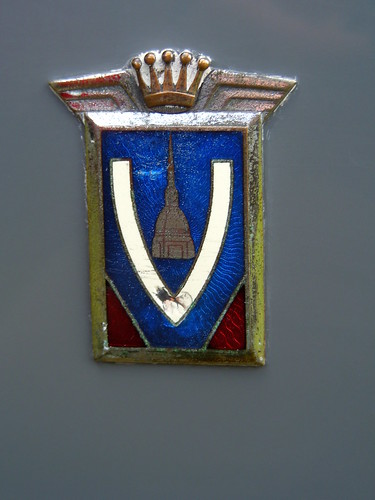

La disposition des couleurs (les rouges, les bleus) semble différente entre les deux côtés:

Petit quizz, savez ce que représente la petite barrette à Damier sous le sigle Vignale?
Fred
Re: Restauration Indy 4900
Publié : ven. 29 mars 2019 17:46
par grpl
les couleurs de Turin?

Gagné Grpl ;)

L'écusson Vignale; mais sans la barrette :

Ah merci Alido, utile pour une remise événtuelle en l'état.
Sais-tu si l'écusson existait bien avec les couleurs rouge et bleue alternées comme sur les miens?
Publié : mar. 2 avr. 2019 08:08
par gemini
Ils en ont chez autoepoca et étrangement ils sont de la même couleur.
Et j'ai beau regardé, tous les logos sur google image sont bleu au dessus rouge dessous.
Etrange...

Ouh que ces repros sont vilaines!
Celui-ci au moins fait plus authentique:
Pas impossible qu'une seule des combinaisons de couleurs ait été reproduite, ce serait moins coûteux...
Bon, j'ai envoyé un message à Fabio Collina pour en avoir le coeur net.
Publié : mar. 2 avr. 2019 17:09
par Froggie
Réponse de Fabio Collina:
Unfortunately the emblems were not designed and made by Maserati but of course by Vignale, so we don't have any drawings of them in our Historical Archive.
Anyway I have checked on some pictures of our Clients cars they sent me (to open the Historical Documentation Service procedure), and I have found the same emblems on different Indy. I send you some pictures of them, I hope they could be useful...
Donc il semble bien que mon emblême "rouge" soit une anomalie. :?
Bizarre car il semble authentique et je ne vois pas pourquoi, s'il a été restauré dans le passé, il aurait été repeint dans un ensemble de couleurs opposé à l'autre.
Peut-être une commande facétieuse? ;)
En tous cas, je compte conserver les couleurs comme elles sont, je considère ces emblêmes comme les originaux de cette Indy et son signe distinctif :D
