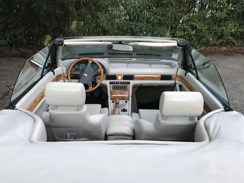

Publié : dim. 25 nov. 2018 21:17
par maseramo
Cocon de luxe :
Re: L'Araignée
Publié : dim. 25 nov. 2018 21:44
par MASERALFA
C’est marrant, sur les photos en extérieur, le cuir paraît blanc alors qu’il est gris clair
