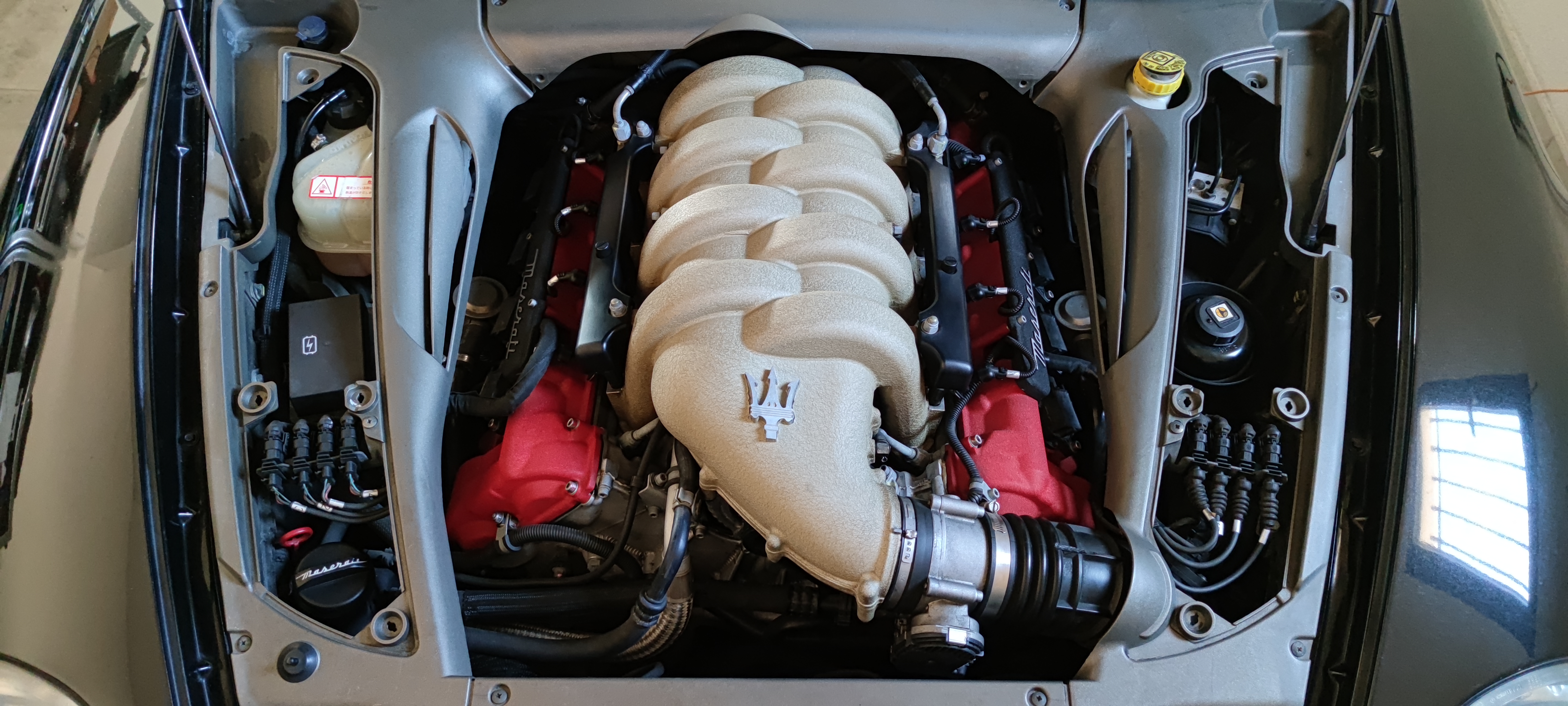

j'ai commencé à bricoler un peu, à mon niveau, après avoir roulé quelques 200kms. C'est vraiment très sympa à conduire comme voiture, et quel bruit avec le xpipe !!
1/ petit nettoyage extérieur, afin de me rendre compte de l'état de la voiture. il y a deux trois défauts sur le vernis, mais la voiture présente très bien dans son ensemble. les jantes sont parfaites, la carrosserie ne semble pas présenter de rouille, notamment sur la partie sous les feux arr. Je mets une photo de l'avant ce coup ci !! je suis bon pour changer le logo avant également.
2/ j'ai graissé un peu le cuir intérieur, mais il faut à mon sens tout nettoyer et re teinter le cuir qui n'est pas propre. L'alcantara n'est pas trop détendu, mais il est sale et très sec à certains endroits. Je vais donc devoir reprendre le tuto de cooldent pour faire la même opération que lui, mais je m'occuperai de l'intérieur en dernier.
3/ j'ai viré l'autoradio et un peu de câblages, mais pas encore tout. Le problème c'est qui faut démonter les différentes garnitures et que les fixations en plastique ne semblent pas bien vouloir venir sans casser. A suivre, mais j'ai déjà enlever pas mal de trucs ! je crois que je vais devoir changer les enceintes par contre !
4/ il y a bien un boitier formula dynamics pour la gestion de la boite (un peu plus de 1300€ le boitier). Il est aux pieds du passager, et m'a déjà généré deux ou trois fois un problème de baisse de perf (la voiture se met en mode dégradé mais sans voyant). J'ai deux défauts qui apparaissent, le P1189 et P1149. En fait, il semble que le câblage de seconde monte ne soit pas hyper top, j'ai tout démonter, nettoyé, mis du produit contacteur et remis les différents fils et cosses droits. Ca semble marcher après env 100 kms et plusieurs démarrages. Le module, si j'ai bien compris, permets de ne plus activer le mode normal, et de le remplacer par le mode sport. Le mode sport est quant à lui amélioré en "hyper sport".
Au final, je ne sais pas trop ce que ca change, n'ayant pas eu de 4200 ou de GS auparavant. En tout cas les vitesses passent assez vite, avec un a coup un peu violent, et le rétrogradage se fait systématiquement comme s'il y avait un double débrayage (avec coup de gaz).
Quand je pars à froid, je passe assez vite la seconde vitesse, mais à faible allure, j'ai l'impression que cela fait patiner l'embrayage, j'ai presque l'impression qu'il faudrait passer en 1ère (mais cela reviendrait à être plus haut dans les tours, moteur froid)
5/ j'ai démonté la garniture de porte passager. La porte ne se ferme pas en fait, si je la claque, la gâche ne s’enclenche pas et la porte ne se verrouille donc pas. Le petit cable qui part de la poignée intérieure jusqu'à la gâche de porte ne semble pas faire son job. il sort bien quand j'actionne la poignée de l'intérieur, mais ne se reloge pas dans son emplacement ensuite, ce qui donne l'info à la porte que la poignée est encore activée...
6/ moteur nettoyé, aucune fuite constaté, la peinture sur le cache moteur semble ok, les différentes canelures aussi. J'ai un des deux caches latéraux qui est fendu, j'en commanderai un nouveau
7/ je crois que je suis bon pour une paire d'enceintes !
A suivre, si quelqu'un a une idée pour le point 5 je suis preneur !
