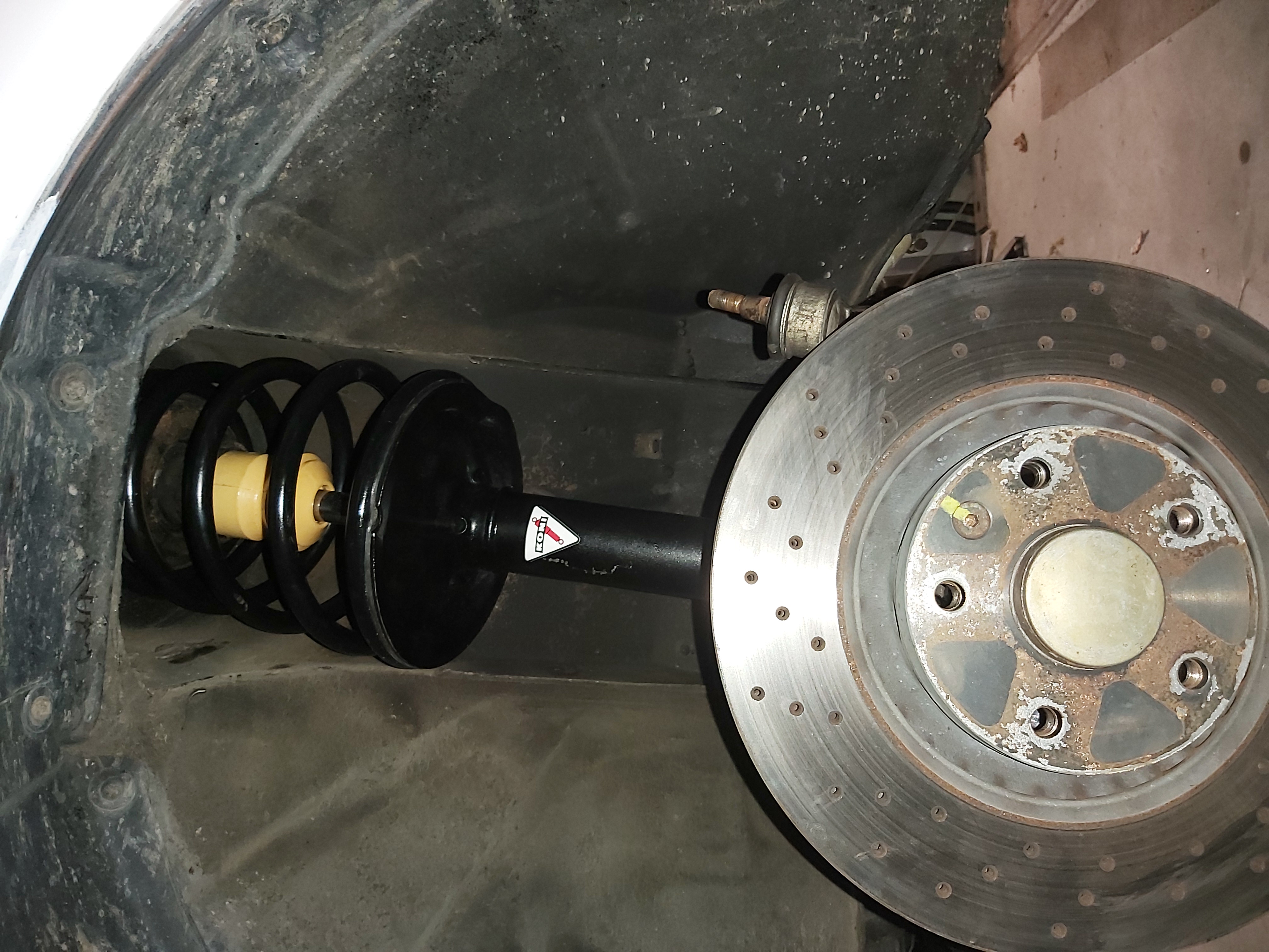

J'ai fait une bonne balade le WE dernier, les nouveaux amortos avants sont sur "normal", c'est déjà assez ferme.
Les deux ressorts avants ont été refaits sur mesure avec 25% de raideur en plus, pour palier au soucis d'affaissement des
origines. Du coup l'auto ne prends pas du tout de roulis en courbe.

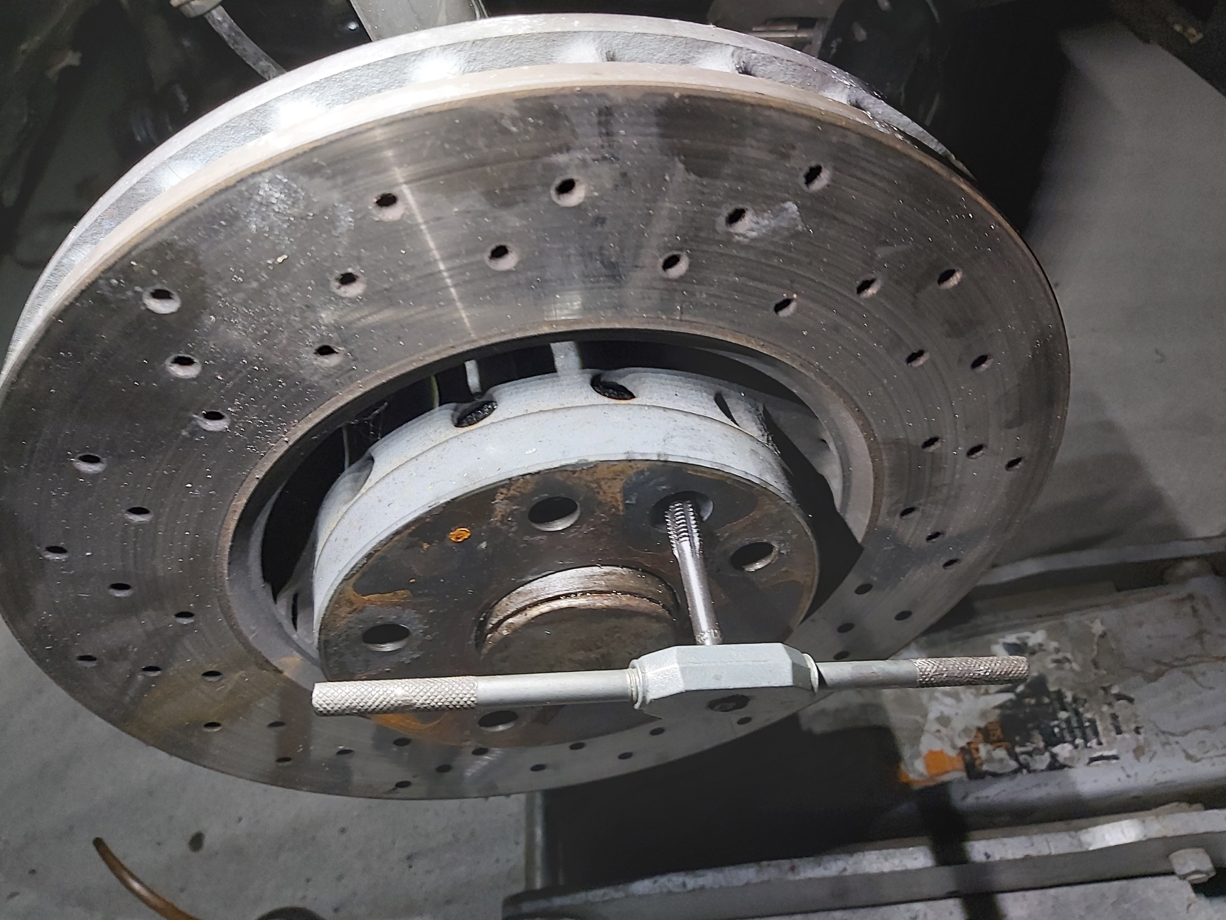

Il y a dix jours j'ai réparé un gougeon pété fixant un disque, perçage et taraudage.

T’es disques ont l air pas très usés. Tu les as changes?

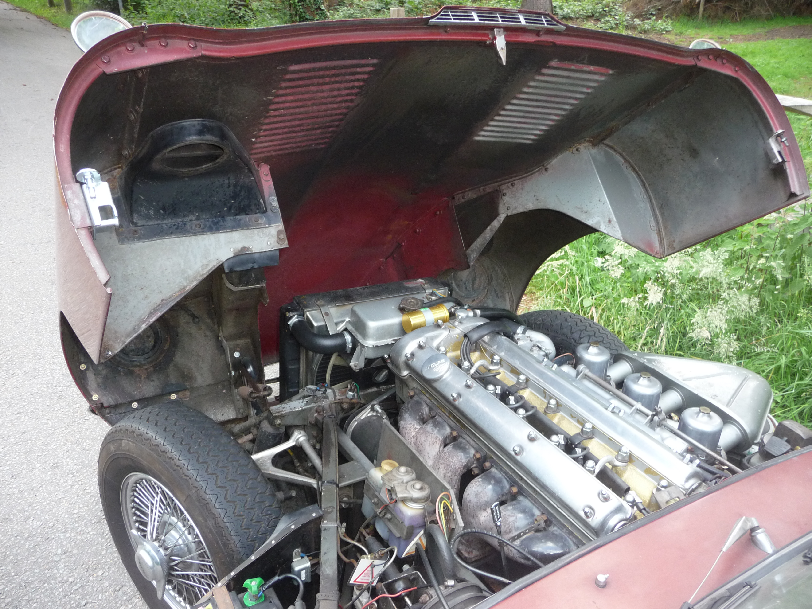

Le moteur représente une grosse masse mais il est situé bien en avant de l'habitacle (le capot est relativement long) et séparé par une double cloison parefeu à l'intérieur de laquelle sont situées par exemple des tubes du circuit de chauffage.
C'est plutôt à cause des échappements qui passent sous l'habitacle et de la mauvaise isolation des planchers qu'il fait chaud dans l'habitacle d'une E, d'où la pose fréquente d'isolants appropriés lors des rénovations.
Et comme on peut aussi le voir dans cette vue, les louvres sont quand même bien en arrière du capot, donc pas dans la meilleure zone possible pour l'extraction d'air par dépression en roulant, même si ça fonctionne assez bien à l'arrêt par convection.
D'ailleurs je n'ai jamais eu l'impression d'un parebrise chaud en roulant (à cause de l'air extrait par les louvres), alors qu'on sent bien la chaleur du dessous!
