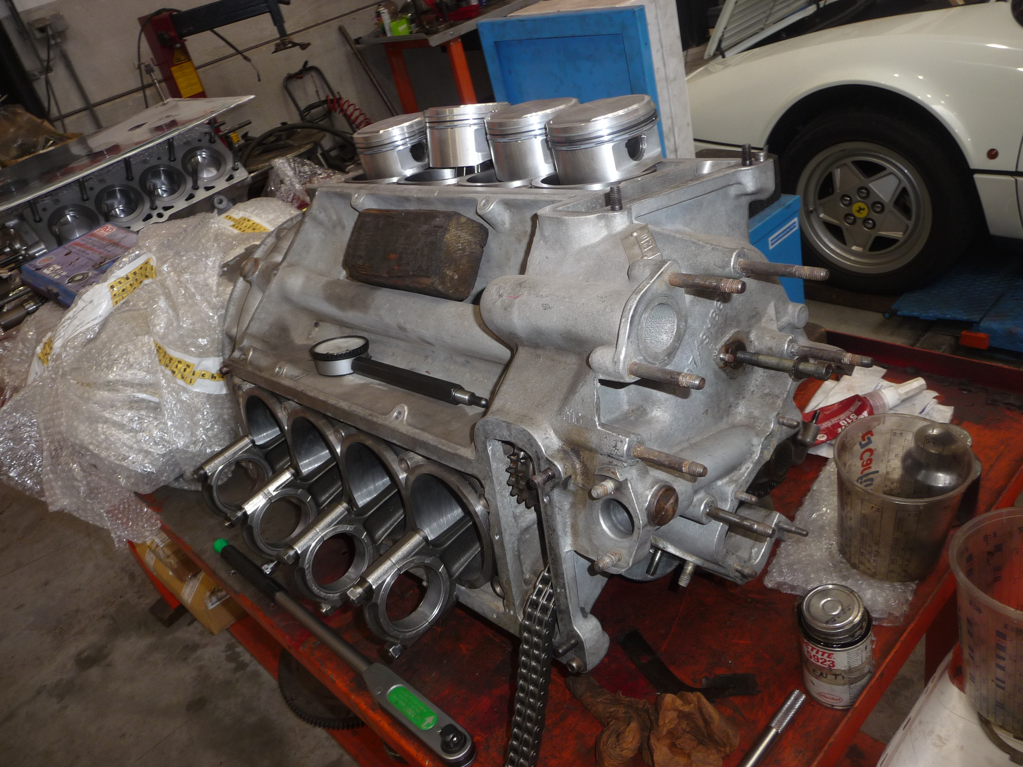

J'espère au moins que son moteur n'est pas assemblé comme celui-ci :lol: :

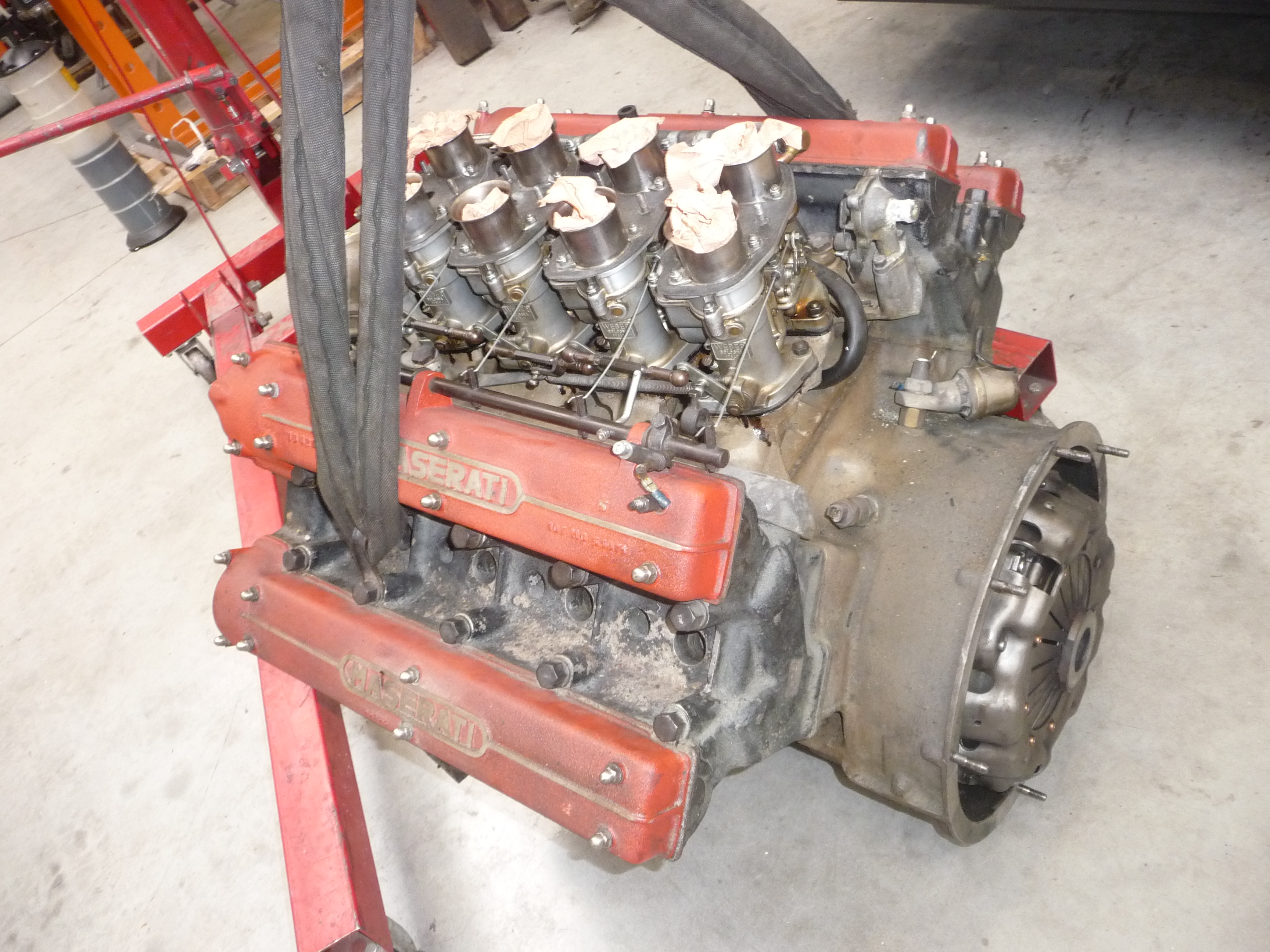

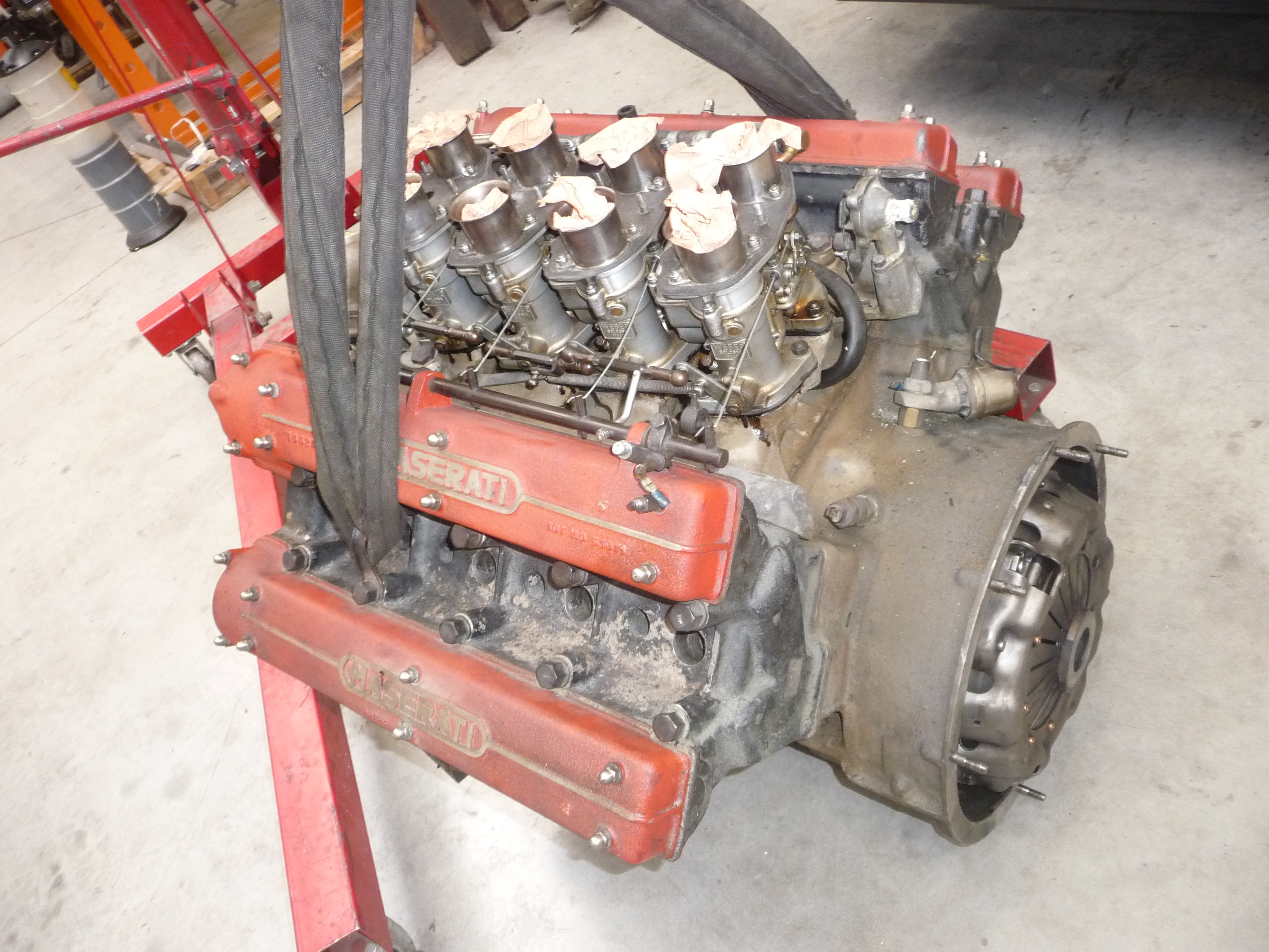

Il y avait un moteur de Spyder Ghibli 1 hier qui allait partir en réfection:
Contrairement au bloc monté sur mon Indy où le numéro est gravé à l'AR au niveau de la cloche d'embrayage, le numéro est gravé ici sur l'avant.
J'ai aussi été surpris de voir comment la configuration des carburateurs est différente.

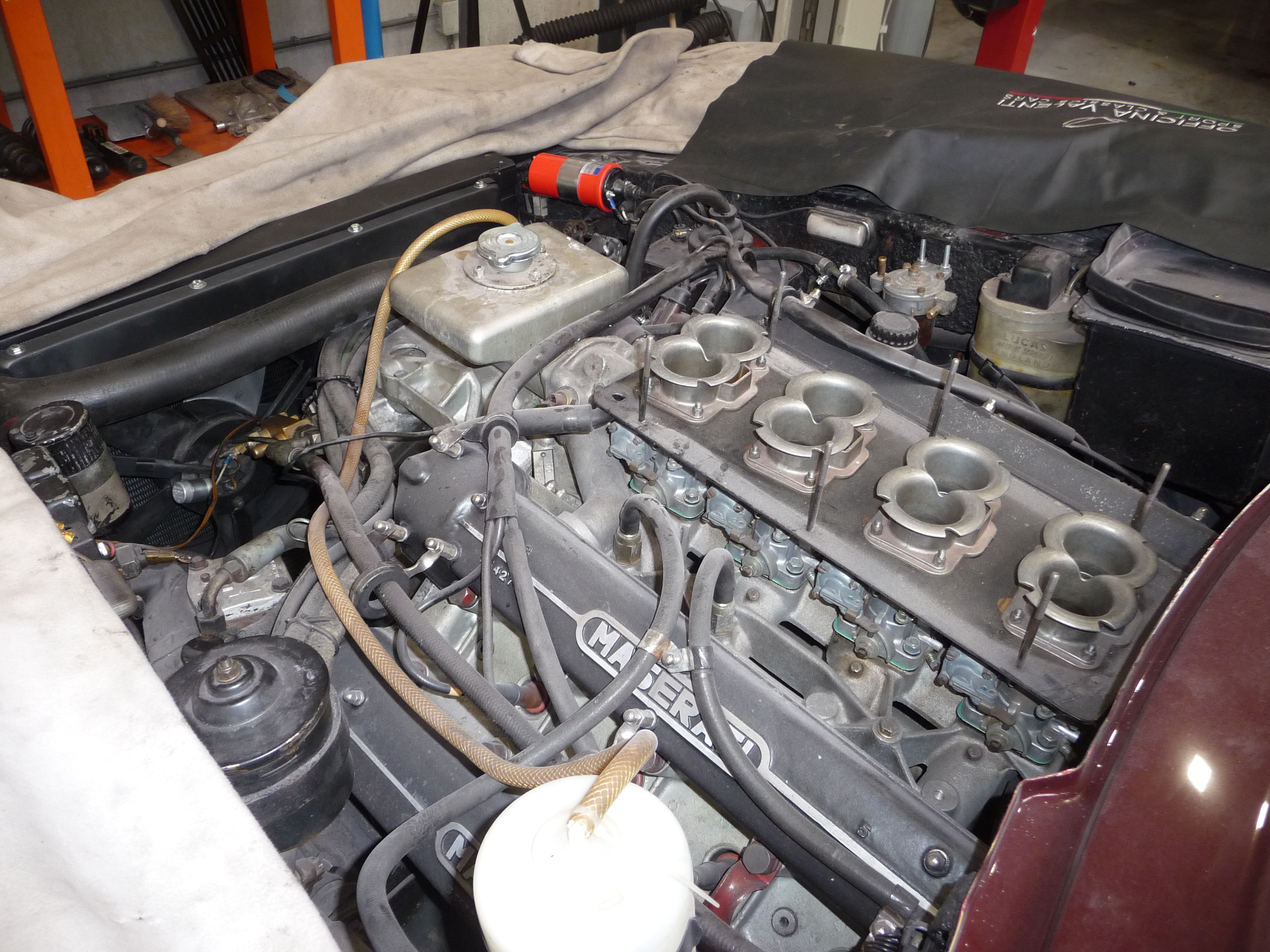

Pipes assez espacées sur le bloc Ghibli:
alors qu'elles sont siamoises sur le bloc Indy:

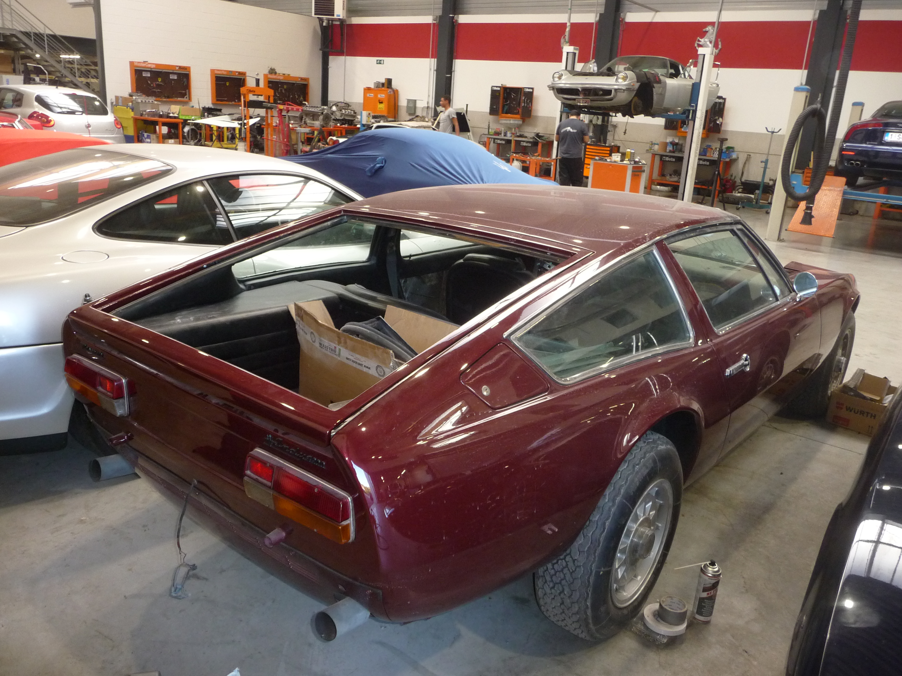

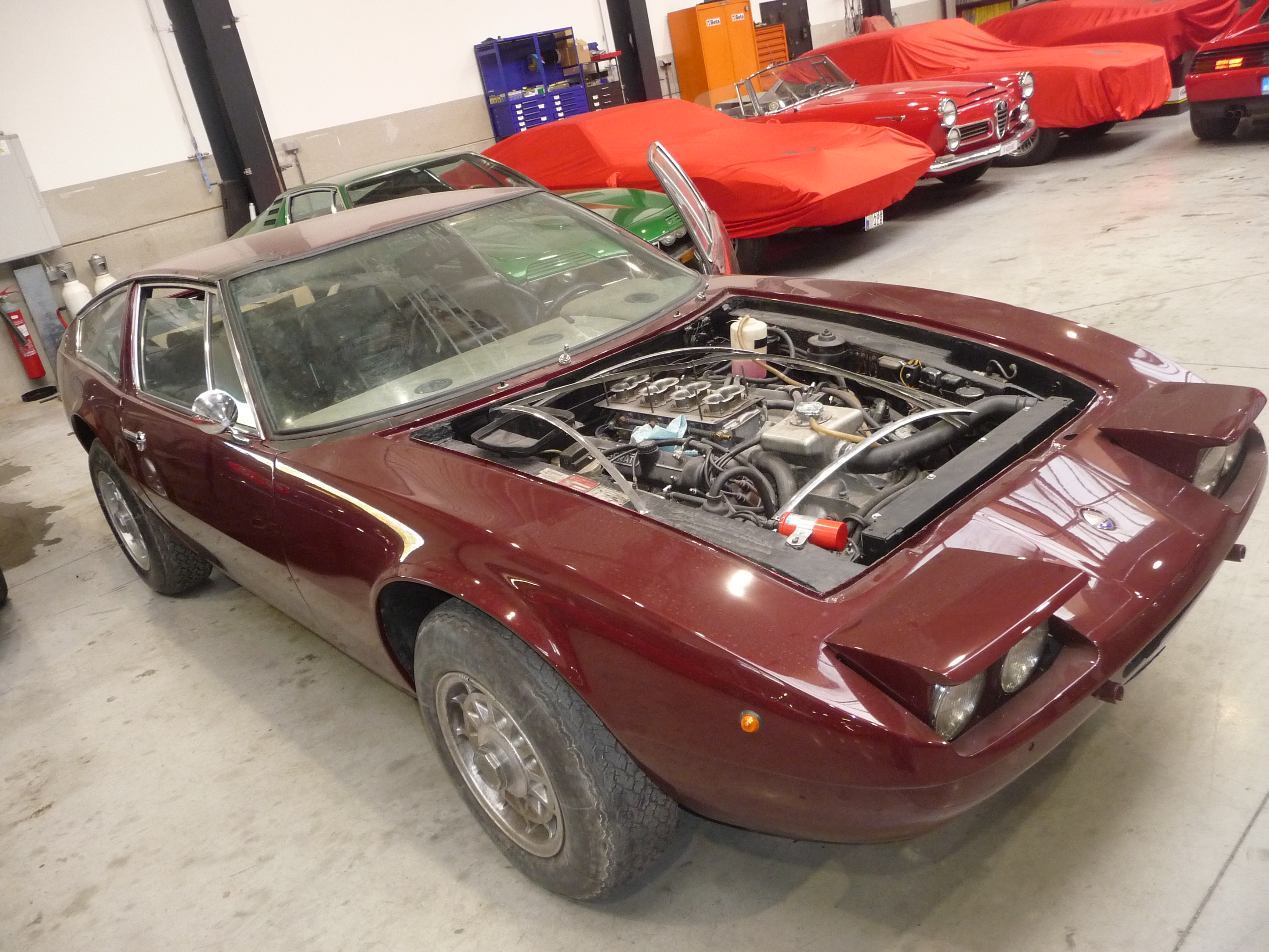

Le véhicule a progressé.... de 4 mètres :lol:
Ca avance quand même un petit peu.
Un rétro a été fixé sur la portière droite.
Je trouve ce modèle de rétro (une repro) discret et convenant bien à la voiture (il remplace les rétros en plastique noir très laids qui étaient montés avant):

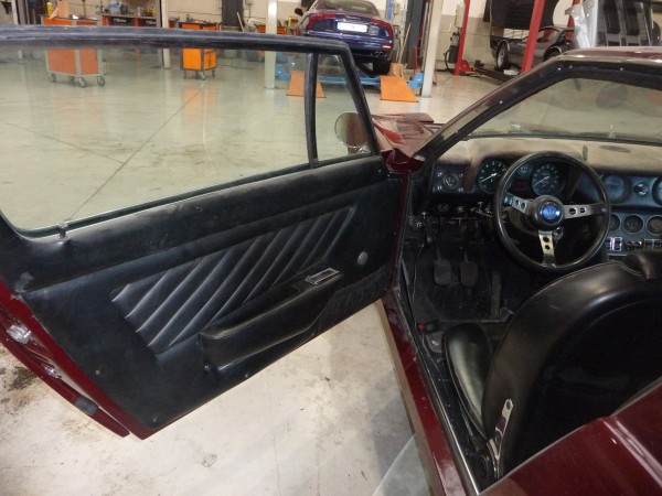

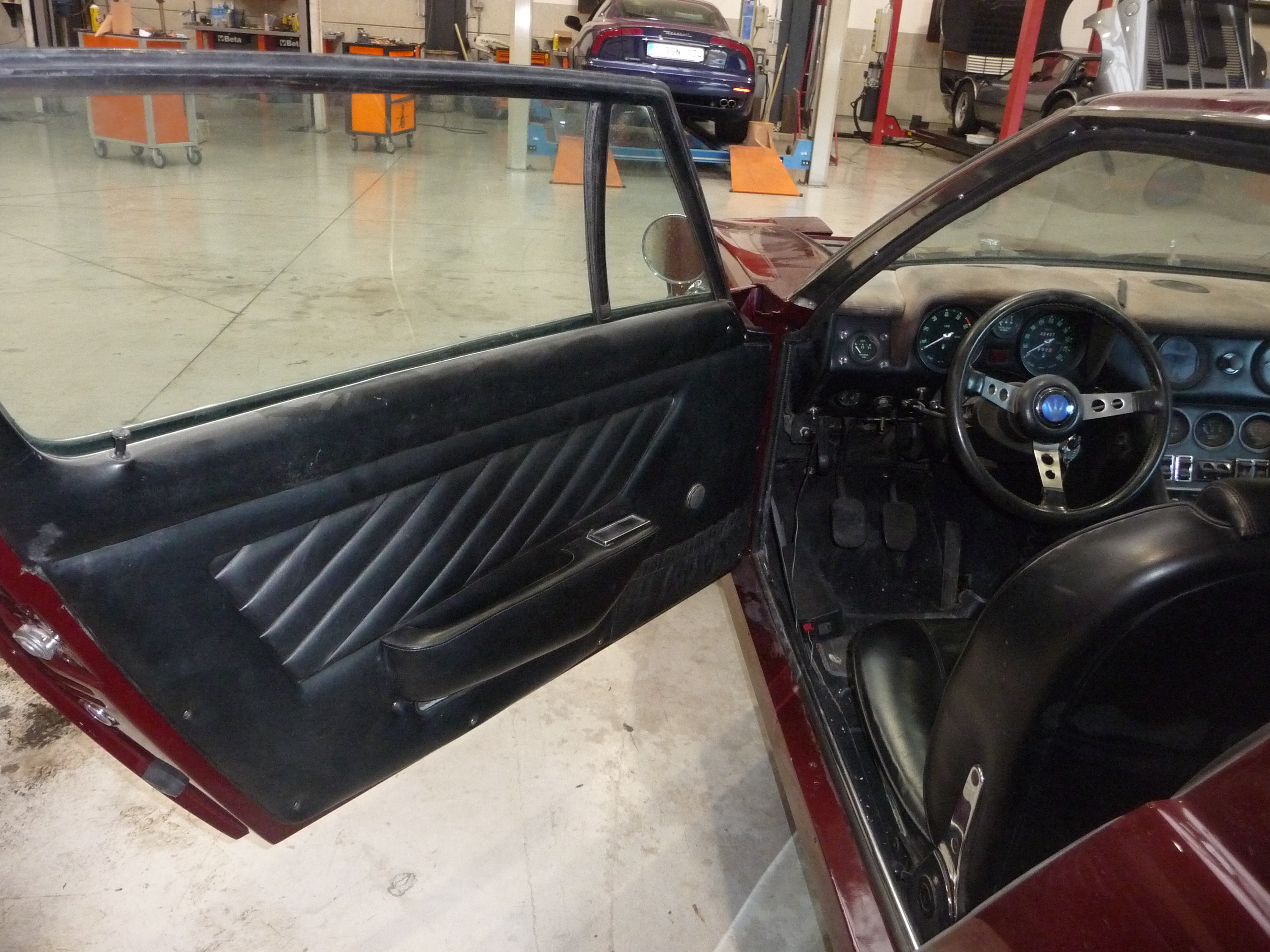

L'habillage intérieur de la portière droite a été remonté, et l'injection de cire faite de ce côté-là:
Il faut encore faire le côté gauche...
...et le reste!

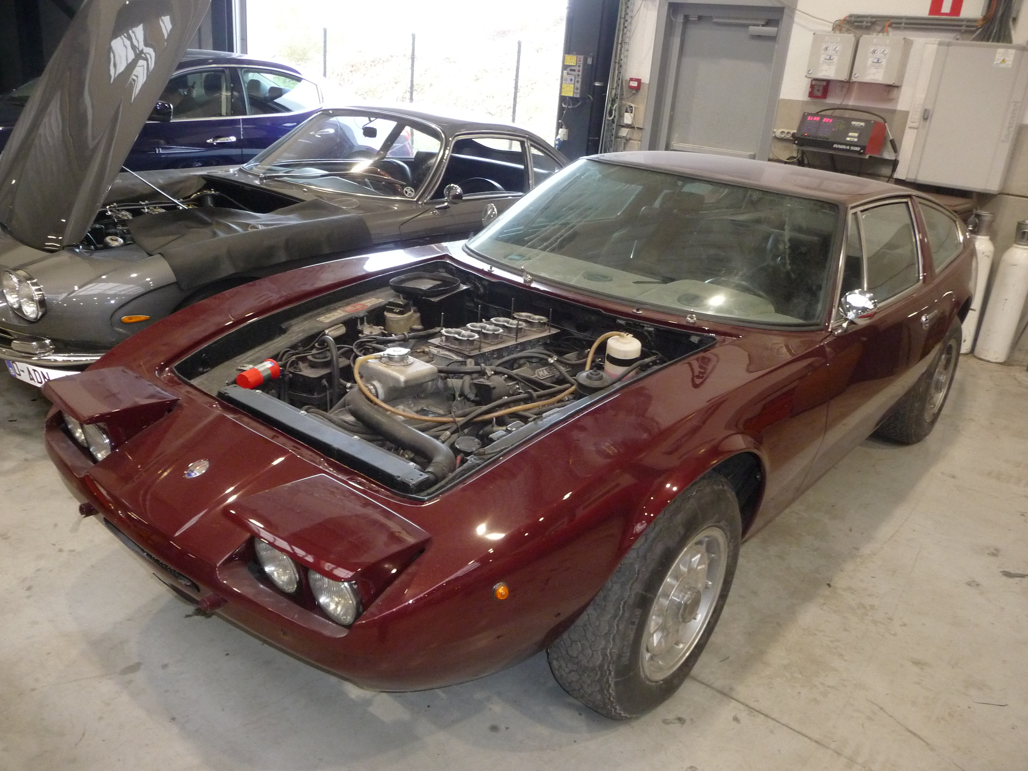

Le radiateur pour l'A/C est arrivé mais ...à l'ancienne adresse de l'Officina Valenti :?
Heureusement il y a quand même de (petits) progrès aujourd'hui, même si on ne dirait pas:

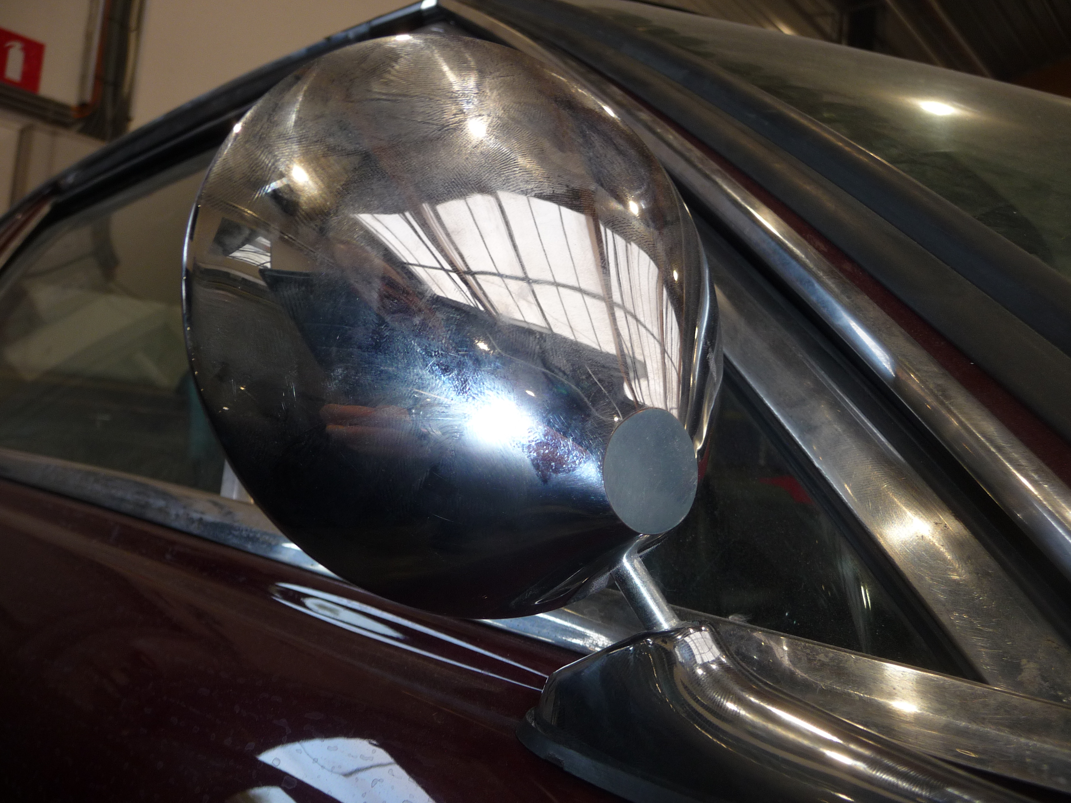

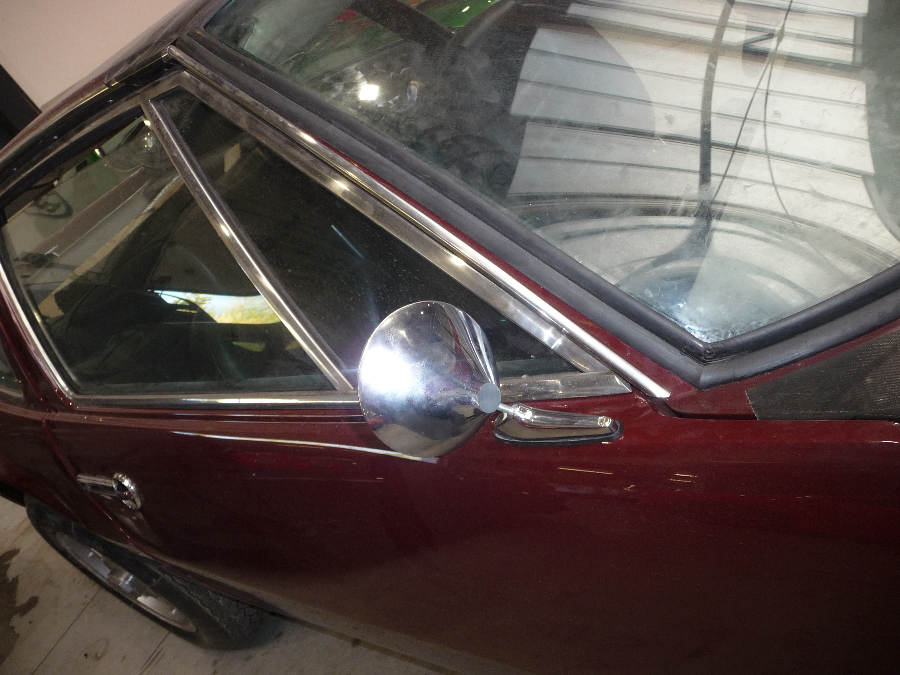

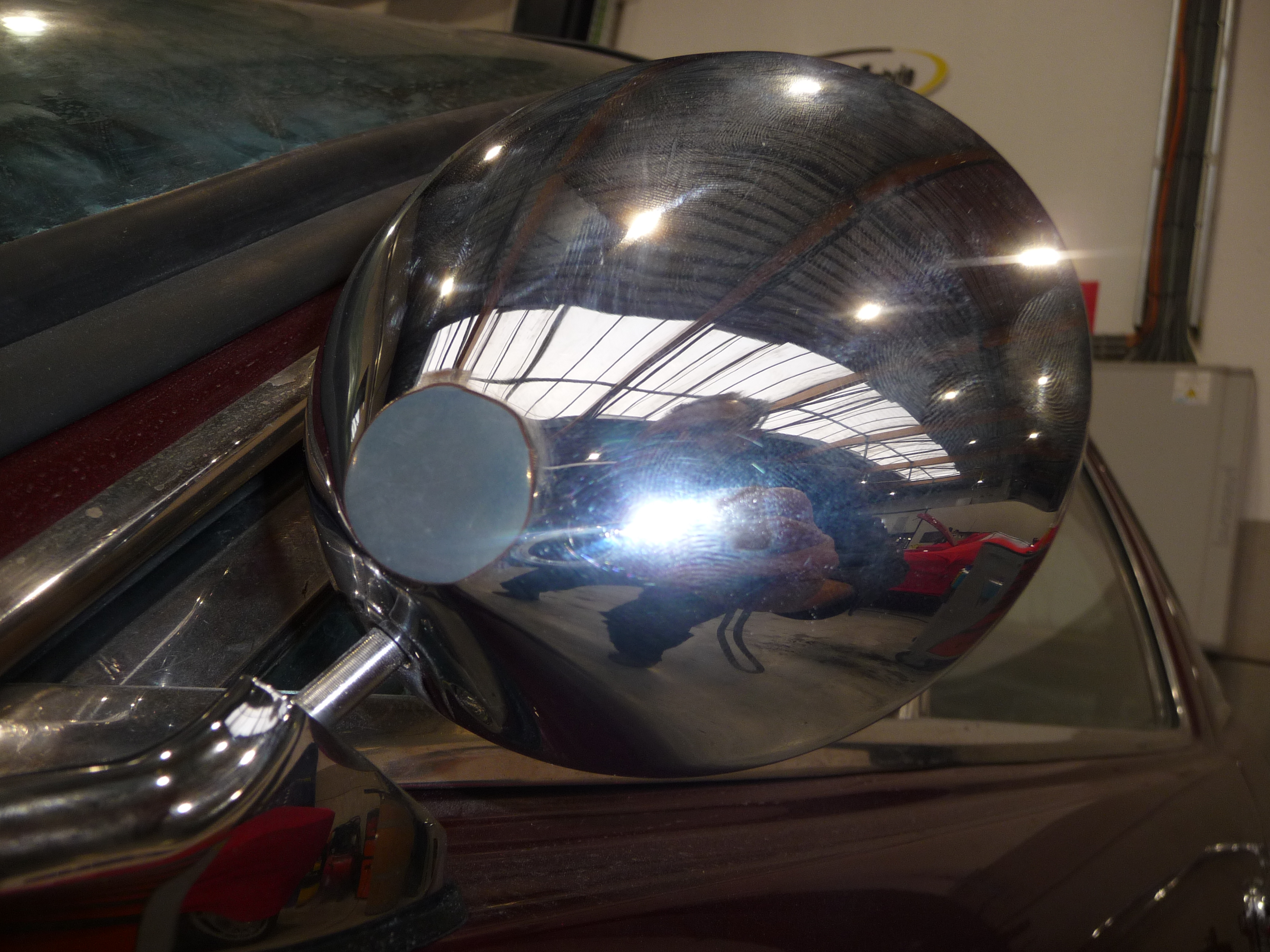

D'abord, pour les ceusses attentifs, le rétro extérieur côté conducteur a été monté.
Pb, il a un petit défaut, de près on observe que le chromage/polissage (voire le profil) est défectueux au niveau de la pointe conique, avec un contour irrégulier et des traces de la sous-couche en cuivre.
Si vous regardez bien on peut aussi faire une enquête avec toutes ces empreintes et le reflet de votre serviteur :lol:
En comparaison, le rétro côté passager:
Stefano est au courant, il en a un autre qui va remplacer le rétro défaillant.

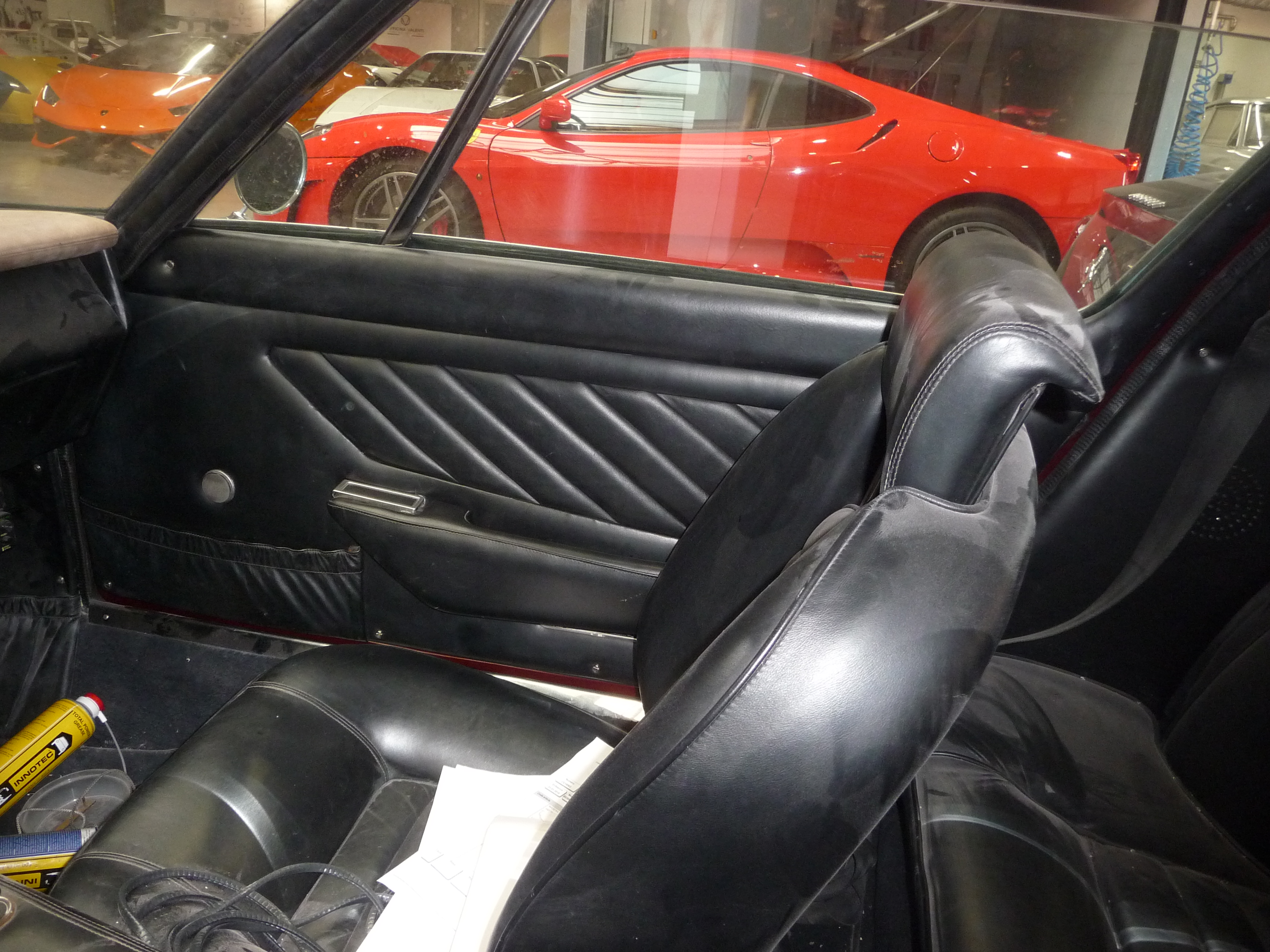

A l'intérieur aussi, quelques progrès, avec le traitement à la cire côté conducteur et le remontage des garnitures de porte:

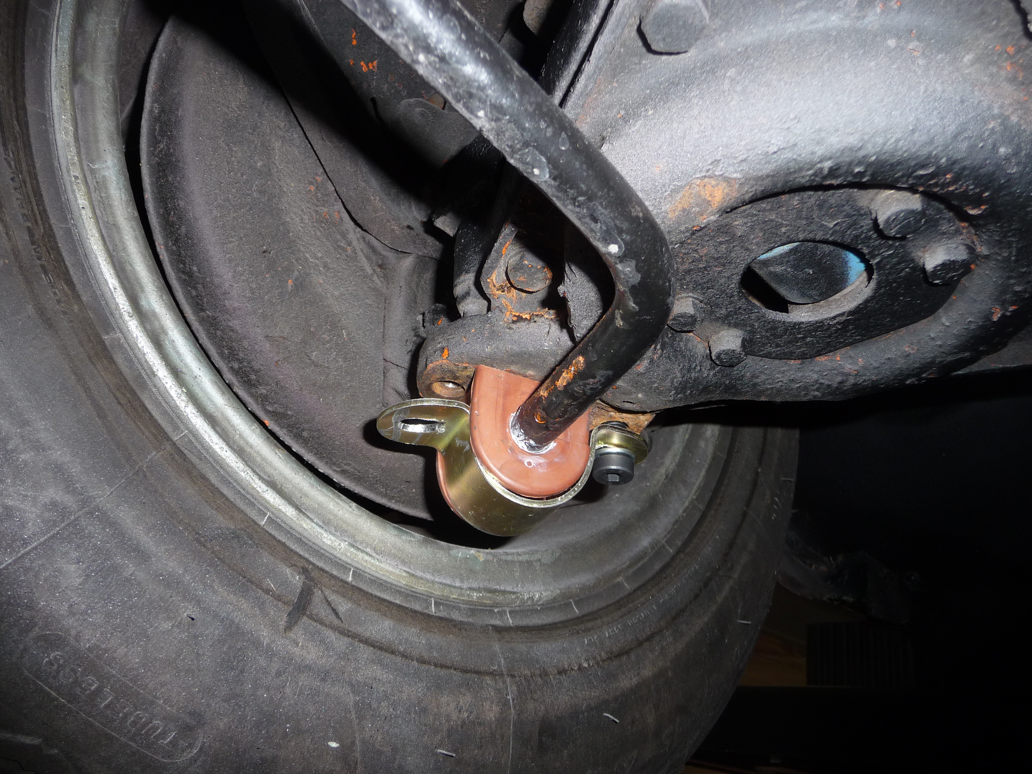

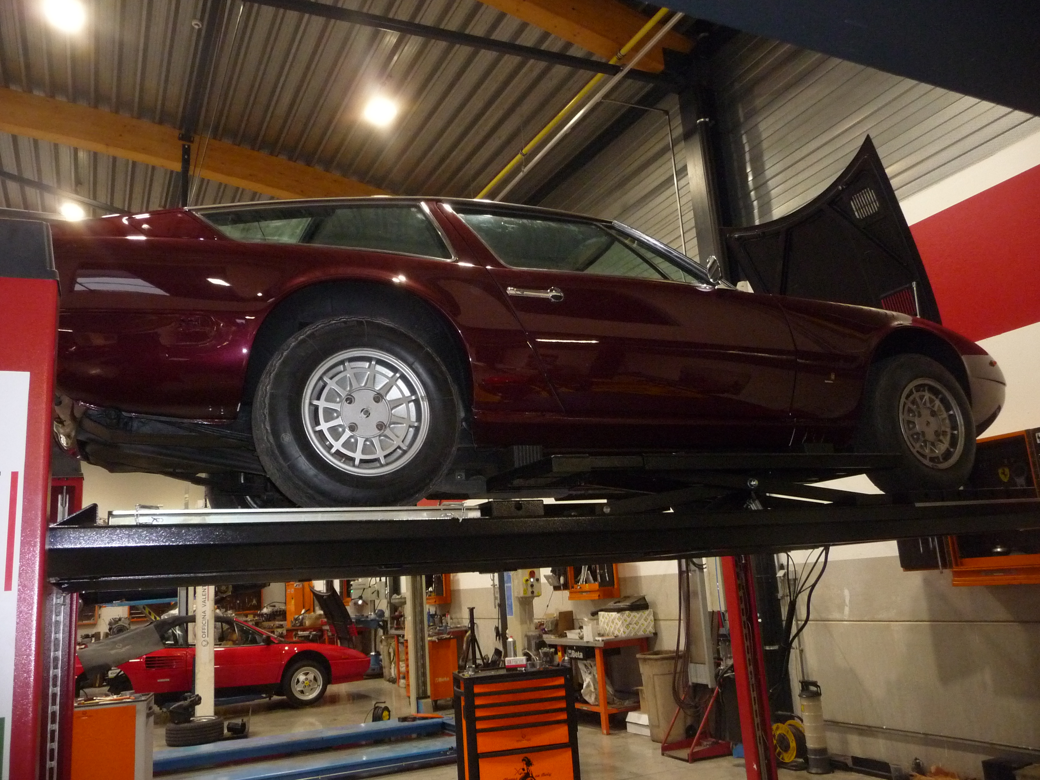

La tuture est sur le pont, des travaux mécaniques sont encore en cours:
On se glisse dessous.

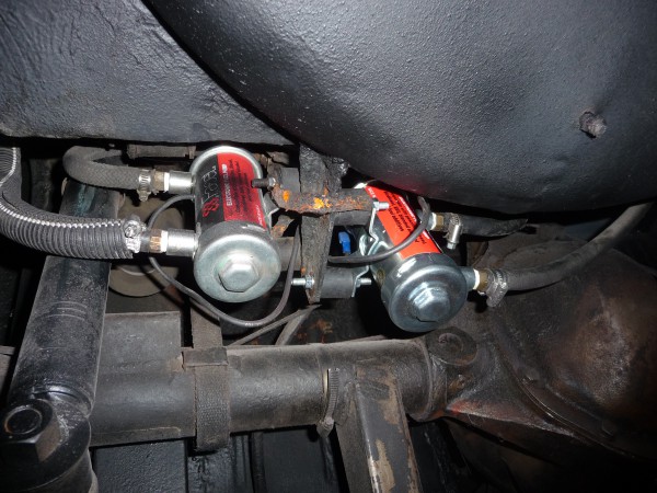

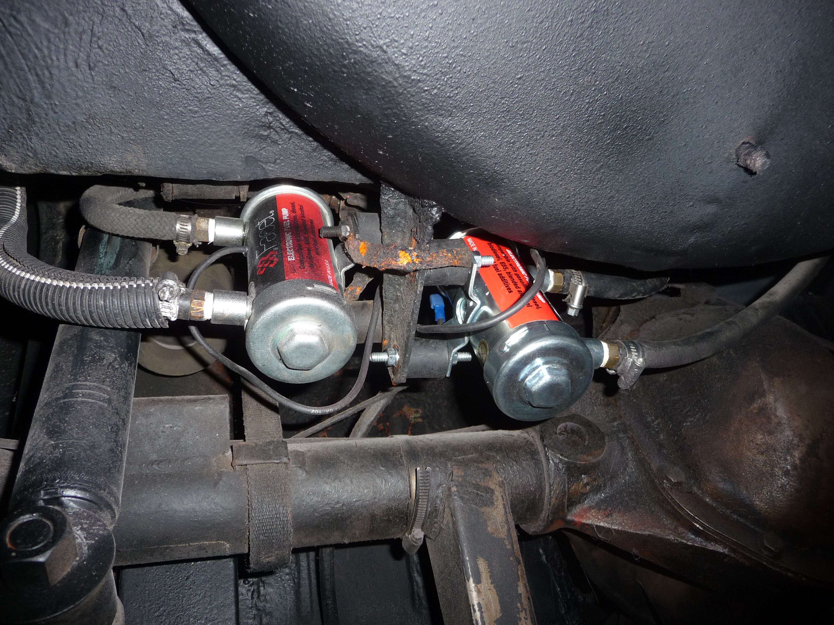

Une nouvelle pompe à essence électronique a été montée, les deux sont donc maintenant neuves et du même modèle.
Pas de relais visibles à proximité, il faudra que je demande à Stefano (en Italie pour le WE) si l'installation a été faite qque part sous le tdb ou ailleurs, c'est prévu:

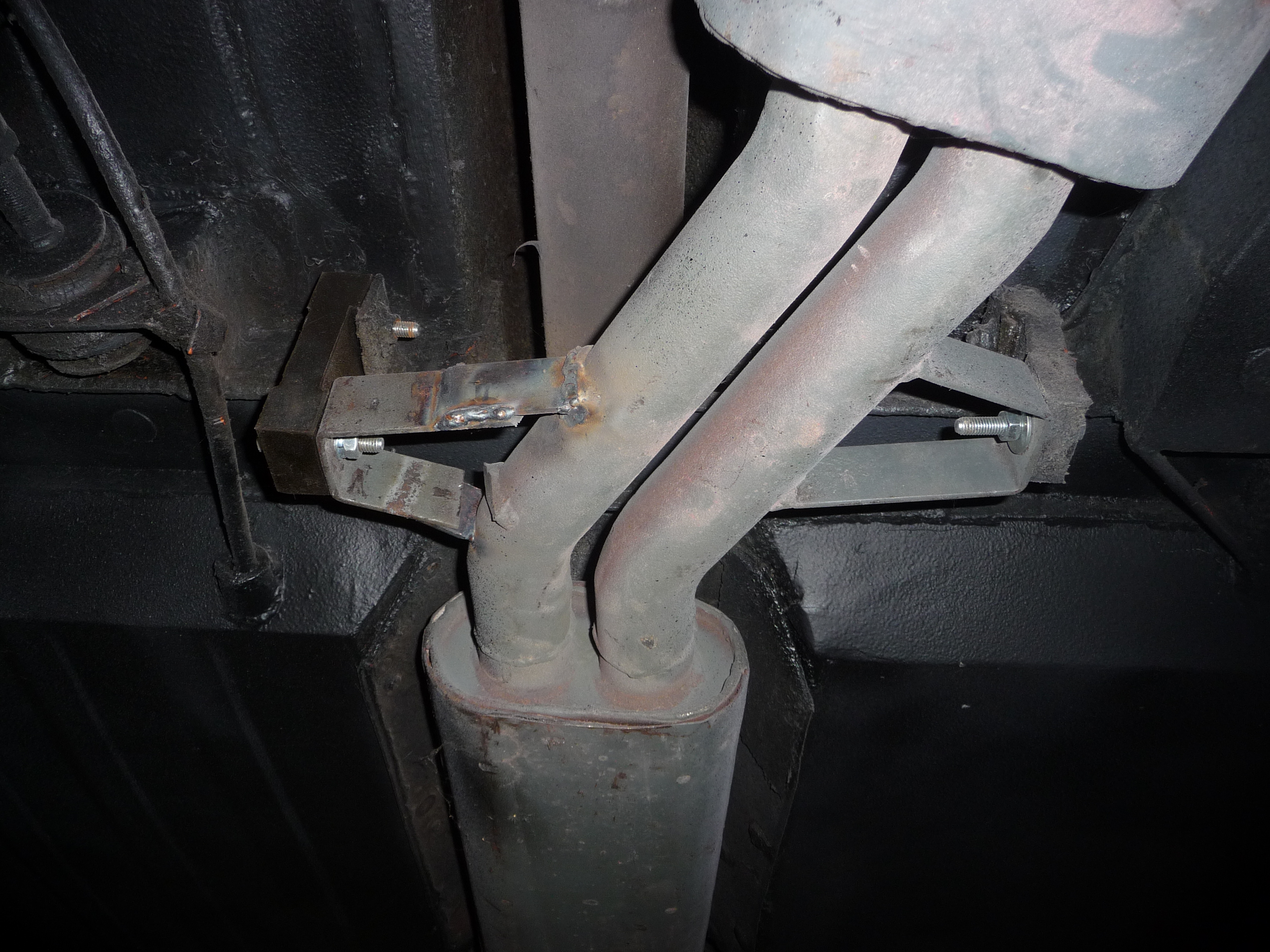

Plus vers l'avant, on peut remarquer la reprise des attaches de l'échappement avec découpage des anciennes fixations et nouvelle soudures pour éviter que ça ne force sur les attaches (c'était le cas, sans doute à cause de l'échappement différent de l'origine avec une sortie en dual pipe après les résonateurs, ...sans silencieux :? )
Encore plus vers l'avant, la barre stab est quasi montée, il faut encore resserrer les attaches des silent-blocks:

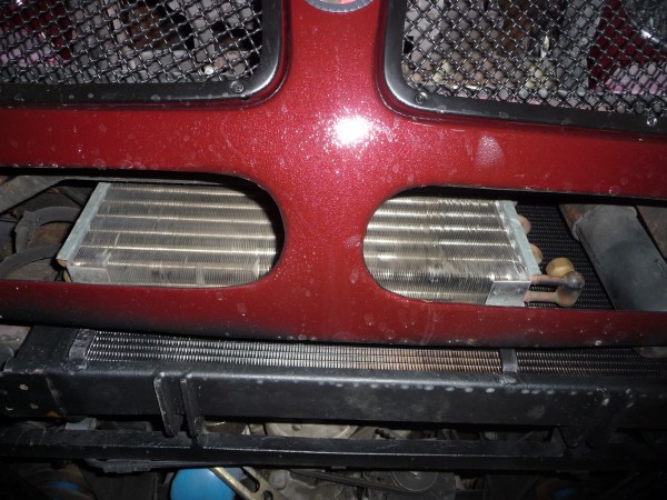

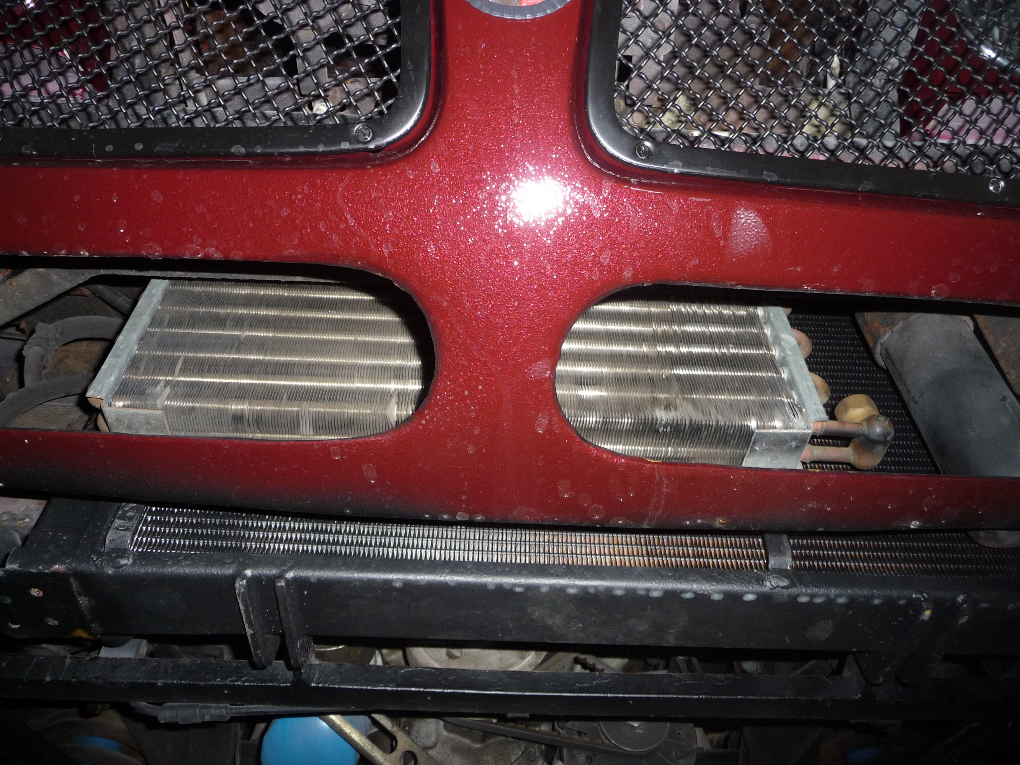

Tout à l'avant, on voit le nouveau radiateur d'A/C enfin monté, avec ses coudes en cuivre neufs sur le côté:

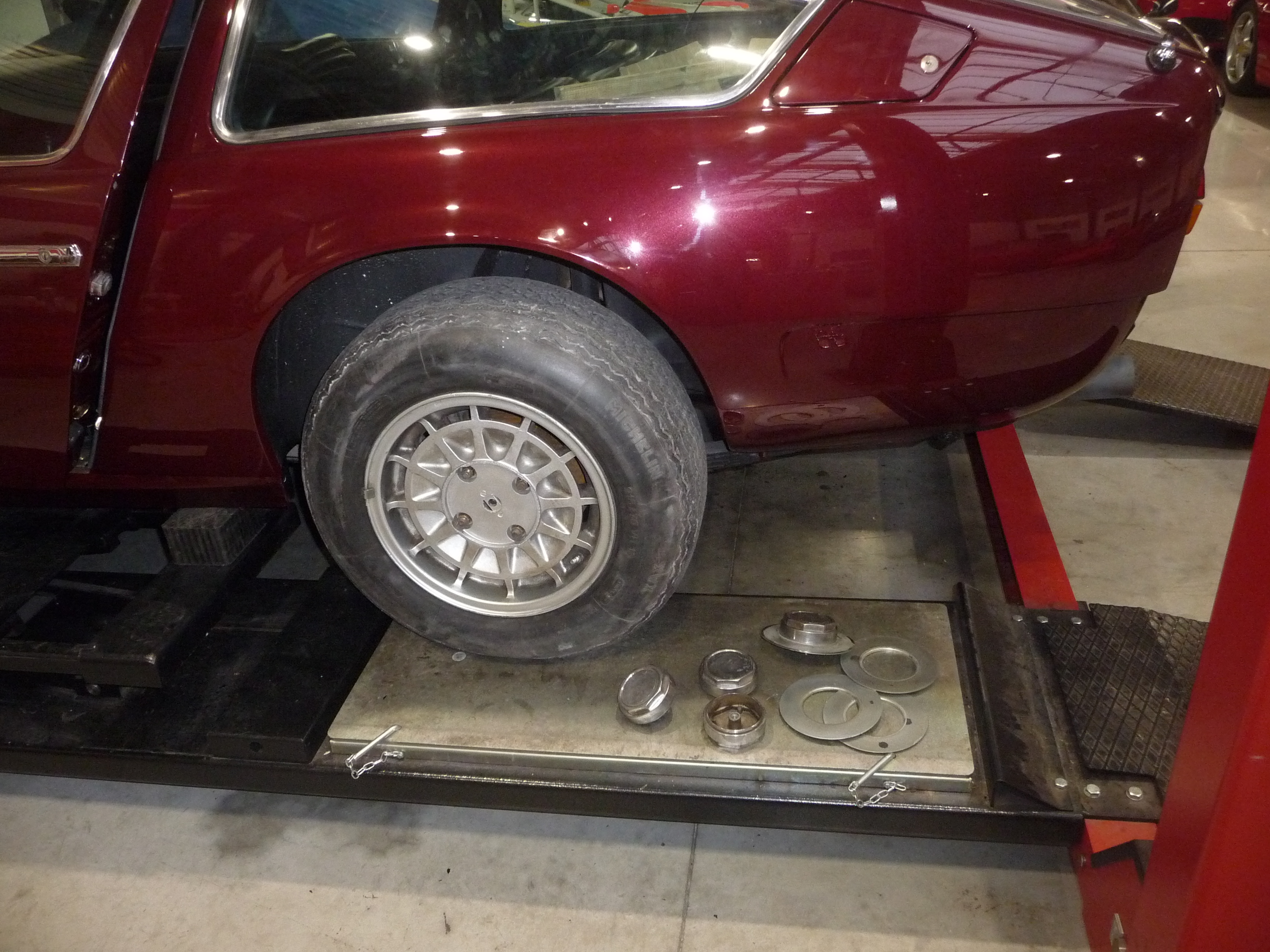

Descente du pont.
On voit tout de suite que les parechocs ne sont pas revenus du chromage.
Les capuchons de roues ont quand même été démontés, signe que leur réparation puis envoi au chromage ne devraient pas tarder:

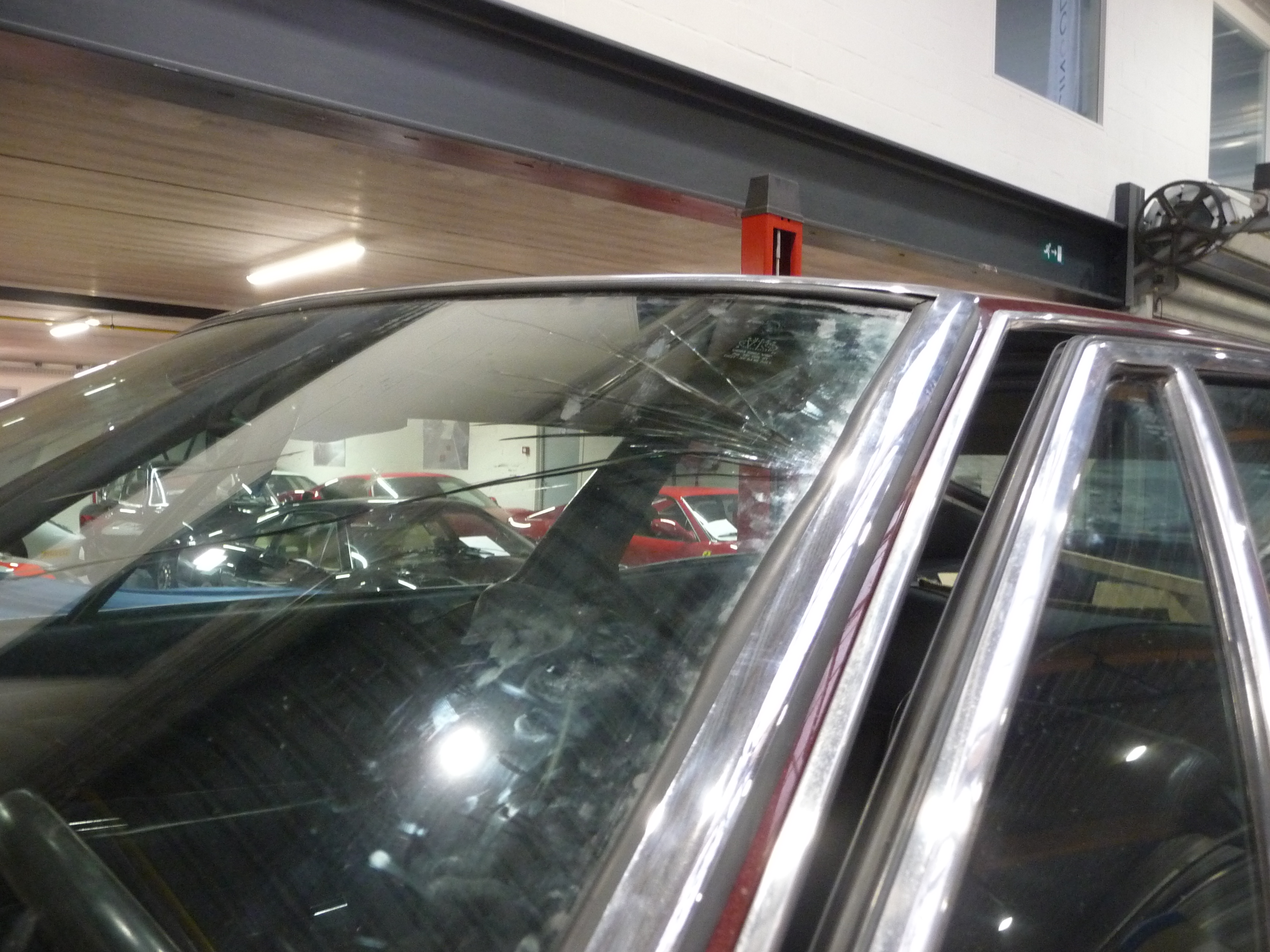

Et puis la découverte qui tue :o :
Pas de bol, donc...
Tout s'était bien passé au remontage du parebrise, et puis CLAC, la faute à pas de chance!
Sans doute un jeu minuscule entre tôle et verre avant fixation et trop de contraintes au serrage, peut-être la forme des montants qui s'est très légèrement modifiée durant toute la période sans parebrise, difficile à savoir, ce sont des alea qui arrivent malheureusement quand on fait de la restauration...
Heureusement que des parebrises de remplacement pour l'Indy peuvent être réapprovisionnés, et ça passera en assurance.
Et puis je ne suis pas aux pièces, la réception du joujou n'en sera que plus attendue ;)

Bon, pour le pare-brise, il vaut mieux que ça arrive là au serrage que plus tard sur la route. On peut en trouver pas trop difficilement ?

Est-ce que tu peux préciser ce que veut dire radiateur d'A/C ?
Messages : 9120
Re: Restauration Indy 4900
Merci pour vos encouragements.
Alido: le radiateur d'A/C est celui pour l'air conditionné.
C'est le petit avec les bords en alu qu'on voit juste derrière les ouies d'entrée d'air derrière la calandre, devant le gros radiateur peint en noir pour le circuit de refroidissement.
Les deux sont à l'état neuf, maintenant.
Quant à trouver un parebrise de remplacement, Luciano m'a dit que c'était faisable (faut connaître des revendeurs et chercher) et/ou qu'il y avait peut-être des refabrications.
Le coût: dans les 2k...
Messages : 14547
Sacré coût, sacré coup dur ! Faudra peut-être prévoir un montage plus souple du nouveau ?
