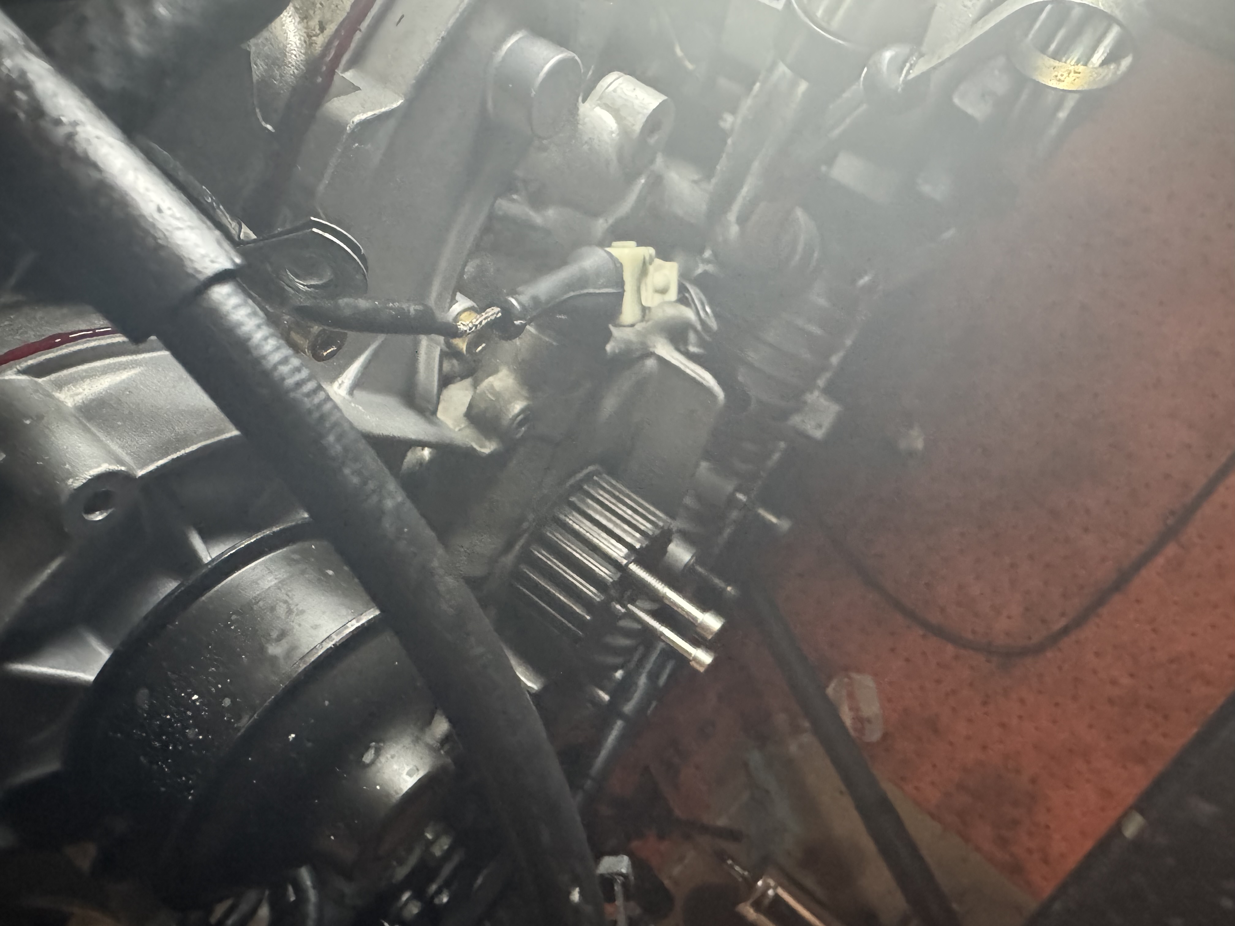

Le pignon de vilebrequin veut vraiment pas sortir. J’ai utilisé la technique alpa : une plaque bien rigide et 4 trous pour tirer par les M6 qui tiennent la poulie en poussant sur la vis centrale.
Il est sorti d’un bon cm mais j’ai fini par casser une des vis. Je devrais pouvoir finir avec un bon arrache moyeu mais faut que je m’équipe.

Sinon j’ai réussi à sortir mon pignon de vilebrequin. Il était grippé de chez grippé, j’en ai chié mais il a fini par sortir.
