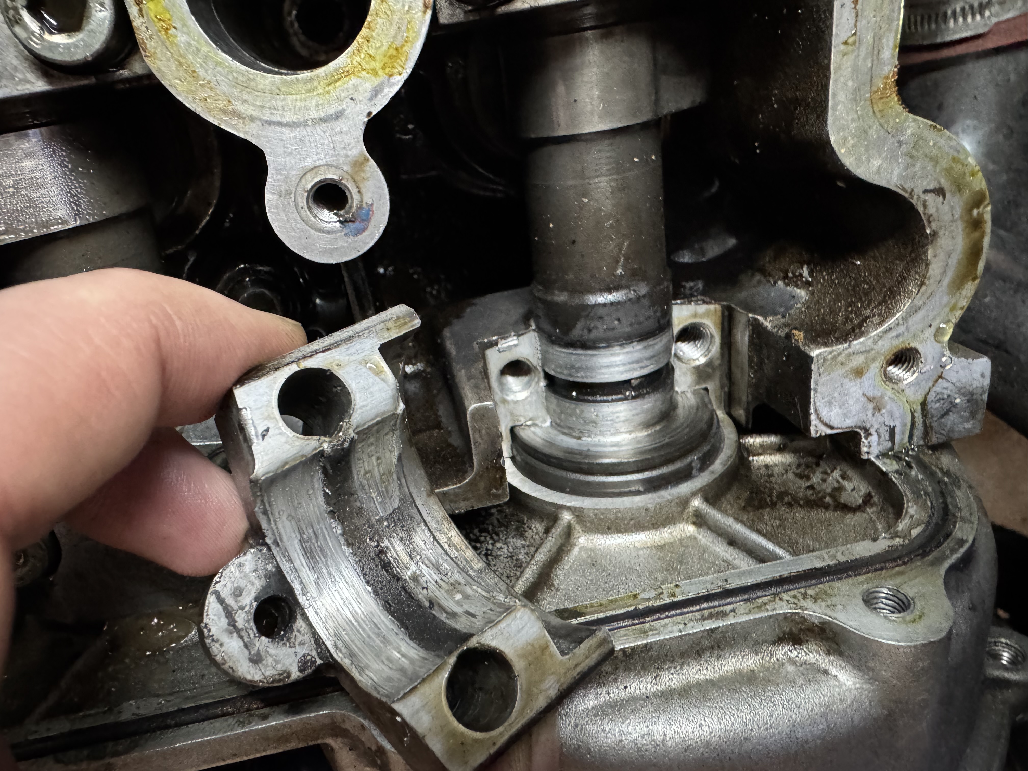

J’ai mon coupable :
Palier d’AAC d’échappement coté conducteur complètement cramé.
Quant à savoir pourquoi, mystère… Oui, j’ai bien de l’huile et la pression était OK en roulant.
La mauvaise nouvelle c’est que je ne sais pas si la culasse est récupérable…
Bon au moins, c’est pas un truc complètement stupide de ma part, même si à ce stade je n’exclus pas l’erreur humaine…

Il est lubrifié comment ce palier, conduit bouché?
Le palier c'est rien, mais l'AAC :( . Ca doit se trouver quand même, en cherchant, plutôt qu'une culasse entière :?

Oui va falloir trouver un AAC mais va surtout falloir réparer la culasse car ça n’est pas un palier rapporté. J’espère pouvoir faire recharger puis réaléser, j’ai à priori une boîte qui fait ça pas loin de chez moi va falloir que je les appelle.
Si pas faisable alors je suis bon pour remplacer la culasse.
Reste à savoir comment c’est arrivé et là mystère. Probablement une saloperie qui est allé boucher un conduit, tous mes autres paliers sont OK.
J’ai quand même remarqué qu’au fond de mes culasses il y a une matière un peu visqueuse, probablement une accumulation de résidus d’huile. Je n’y ai pas prêté plus attention que ça me disant que c’était normal, mais peut-être que ces résidus laissés à l’air libre pendant quelques semaines (j’ai pris mon temps pour faire mes chaînes + jeux aux soupapes) ont suffi pour boucher un conduit.
Si un des experts passe par là et a une autre hypothèse ça m’intéresse !
Dans mon malheur j’ai quand même un peu de chance : les jeux aux soupapes n’ont pas bougé donc pas de casse à ce niveau là. Heureusement que l’AAC s’est bloqué au ralenti, ce qui a fait caler le moteur. Les dents de la courroie de distribution au niveau de la poulie de vilo ont lâché quand j’ai essayé de redémarrer faisant tourner le vilebrequin dans le vide mais je suppose pas assez vite pour endommager les soupapes qui elles étaient fixes, un arbre à cames soudé dans son palier relié à celui de l’autre côté par la courroie.
Bon je philosophe en me disant qu’au moins c’est pas une étourderie de ma part comme un écrou mal resserré, déjà j’aurais eu l’air d’un con et surtout je m’en serais un peu voulu. Là c’est plutôt pas de bol et ça fait avancer la science…
Et puis j’ai réussi à pas mal avancer aujourd’hui : j’ai déposé les deux couvre-culasses, le plénum, j’ai revérifié le jeu aux soupapes et j’ai retiré les vis du collecteur du côté où je vais devoir déposer la culasse. J’ai vu sur un autre topic qu’il était possible de procéder comme ça, et effectivement ça semble faisable. Je me ferai peut-être aider pour sortir la culasse qui doit faire son poids.
Reste à desserrer les écrous et espérer qu’elle ne soit pas trop récalcitrante. À suivre !

Conduit de graissage d’huile peut être bouché par de la pâte a joint , ça pardonne pas si on remonte avec trop de pâte .

Ah oui, s'il n'y a pas de palier rapporté, c'est la culasse à refaire...
Concernant la panne, je pense aussi au conduit de lubrification en dessous bouché.
Regarde déjà ce qu'il y a dans ton bac et ton filtre quand tu vas faire la vidange.
Faut espérer que d'autres conduits ne vont pas suivre, y compris pour le vilo, une inspection détaillée s'impose.

Pas d’excès de pâte à joint à priori. Moi en tous cas je mets le strict minimum et je n’en ai pas spécialement vu ailleurs.
Mais oui le conduit bouché c’est une hypothèse, parmi d’autres. Alpa m’a donné quelques pistes (merci à lui d’ailleurs), je vais déposer les 4 AAC (au point où j’en suis…) et contrôler la pression à tous les paliers.
Pas moyen d’aller voir le bas moteur sans le sortir par contre et ça je préfère éviter c’est too much pour moi. Par contre faut que je contrôle le jeu axial du vilebrequin, sait-on jamais.
Le Fillibeck dont parle Konimino est pas très loin de chez moi (Modena Tridente GmbH), j’ai envoyé un mail en espérant qu’ils parlent anglais ou français. Je m’interdis pas non plus de lui amener la voiture, déposer ne serait-ce qu’une culasse ça m’enchante pas particulièrement.
Ou chez Quentin mais c’est plus galère pour moi et surtout je préférerais sauver la culasse.

Tu avais bien serré au bon couple, et dans l'ordre de serrage indiqué?
Il y a tellement de trucs qui pourraient expliquer le soucis, entre un corps étranger qui se serait glissé malencontreusement au remontage, un manque de lubrification du à une cause X, copeaux qui se baladent...
Maintenant, en revenant sur l'histoire de ta voiture, depuis la réparation du radiateur, tu avais eu l'occasion de rouler? Plus de perte de LDR?
Si tu as pu changer les chaines in situ, pas certain que déposer une culasse soit en dehors de tes capacités (même si il faut acheter une chèvre ça coutera bien moins cher que le plateau, à moins que tu en aies marre de passer ton temps sur ton italienne, ce que l'on peut aussi comprendre) ;)
