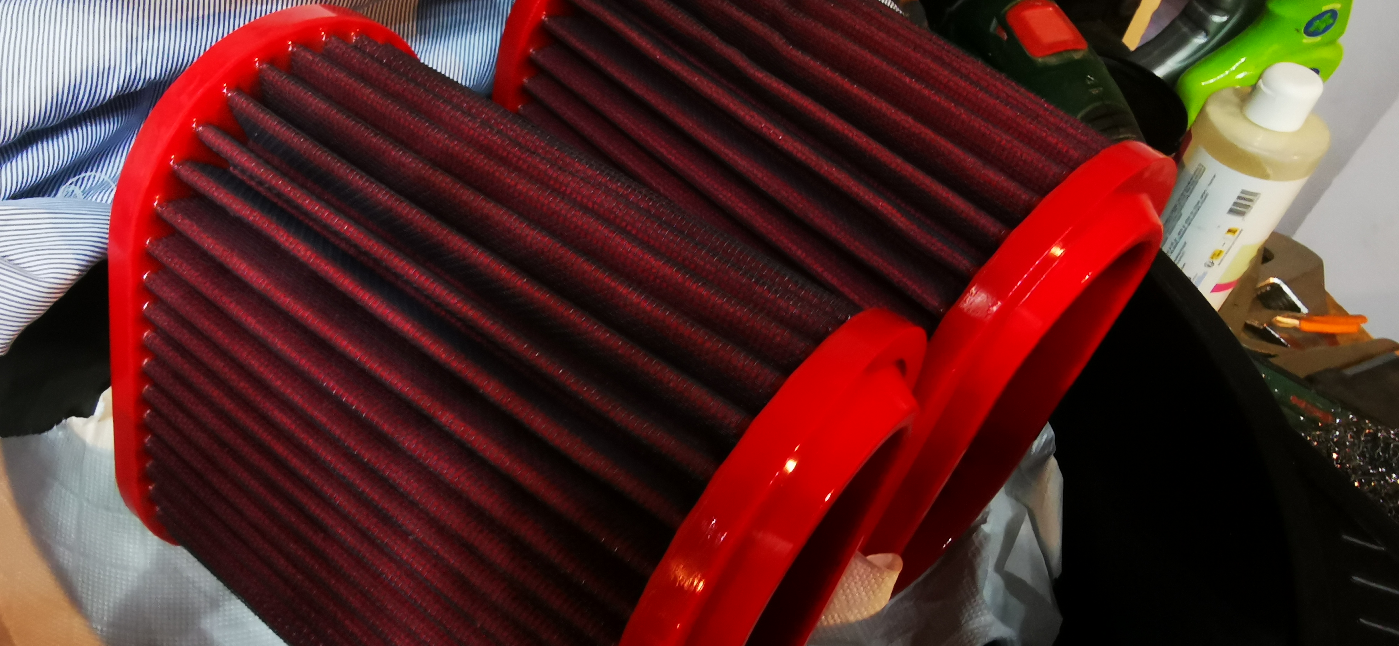

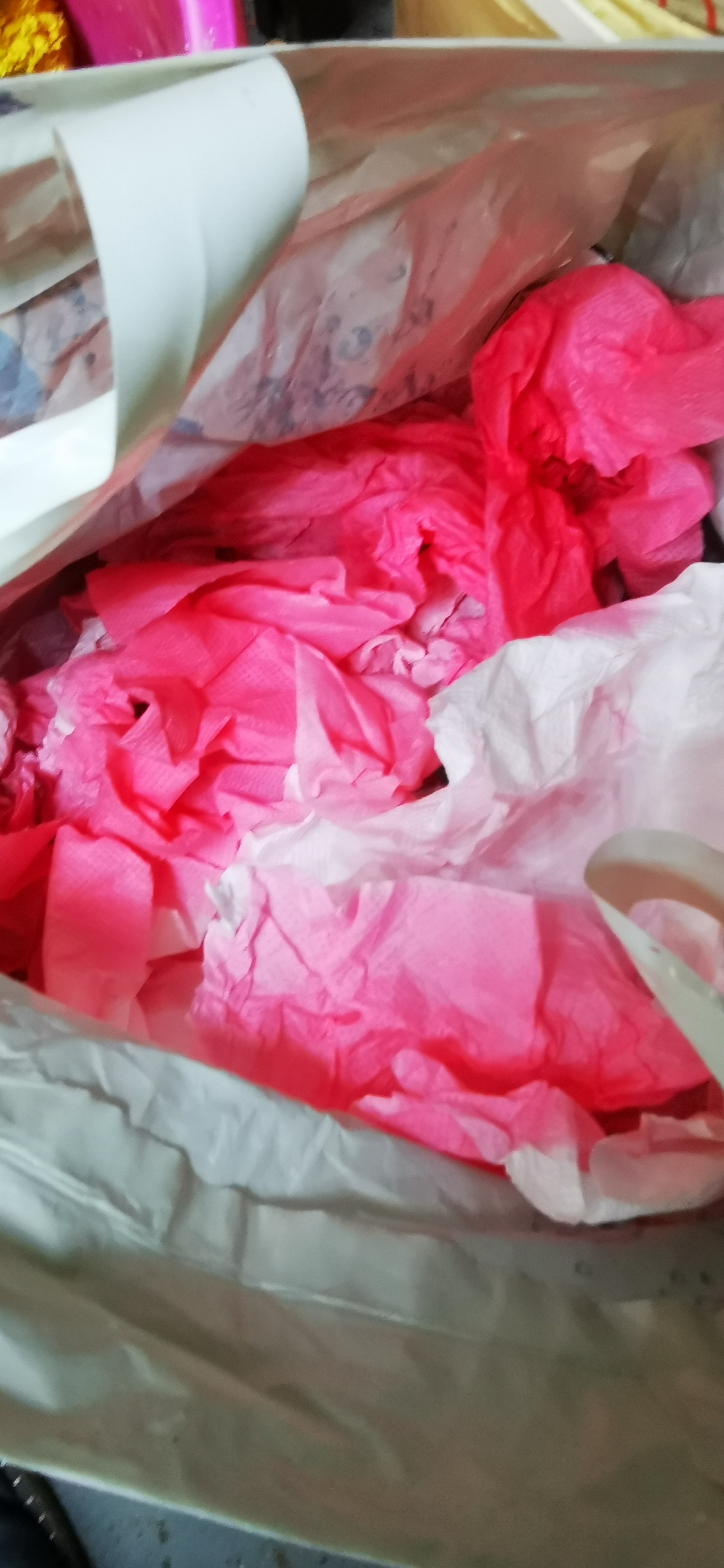

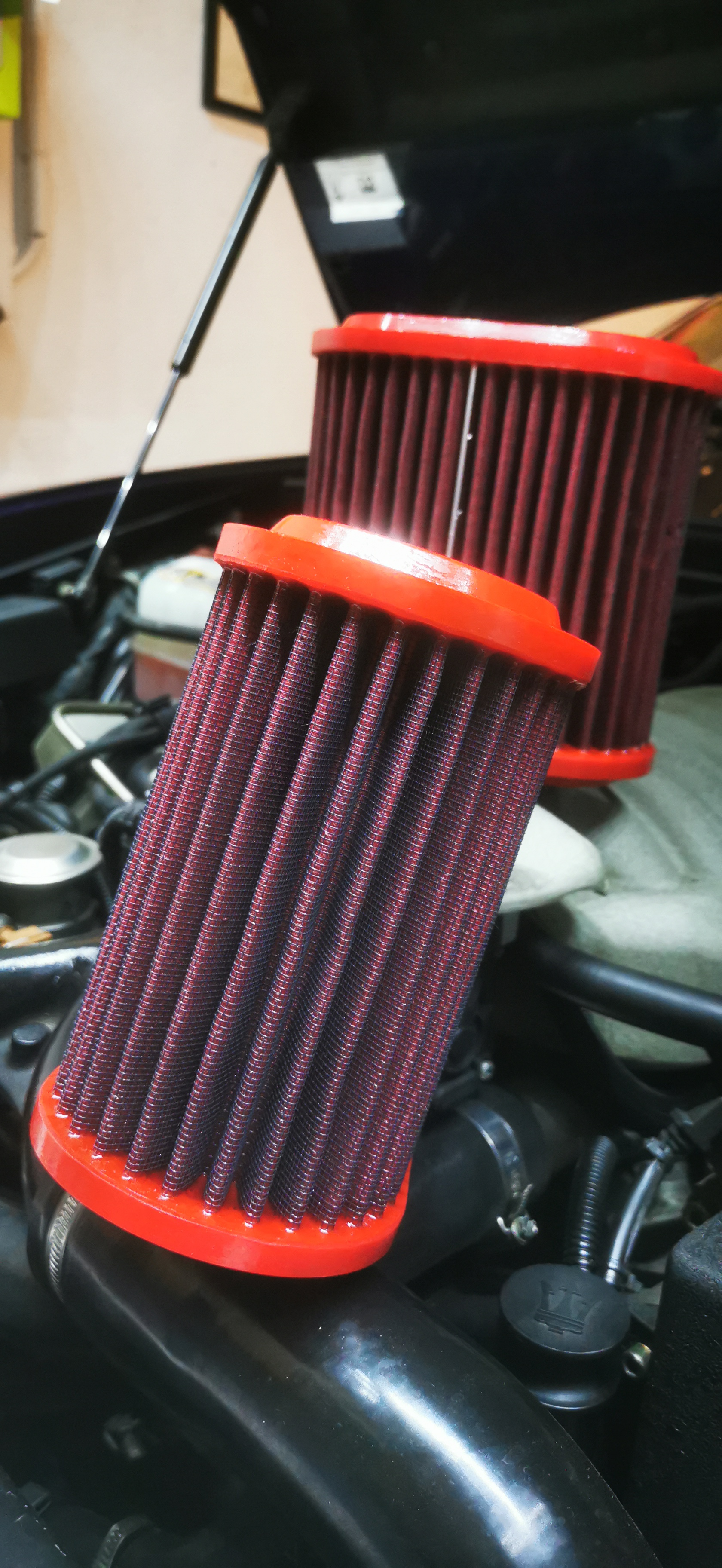

Aujourd'hui, enfin depuis 1 semaine, service des filtres à air de la 3200. Opération simple de nettoyage et rehuilage. Comme j avais un peu trop chargé en huile ils sont restés à égoutter toute la semaine en changeant les couches régulièrement. Les voilà comme neufs pour les prochains 20 000.

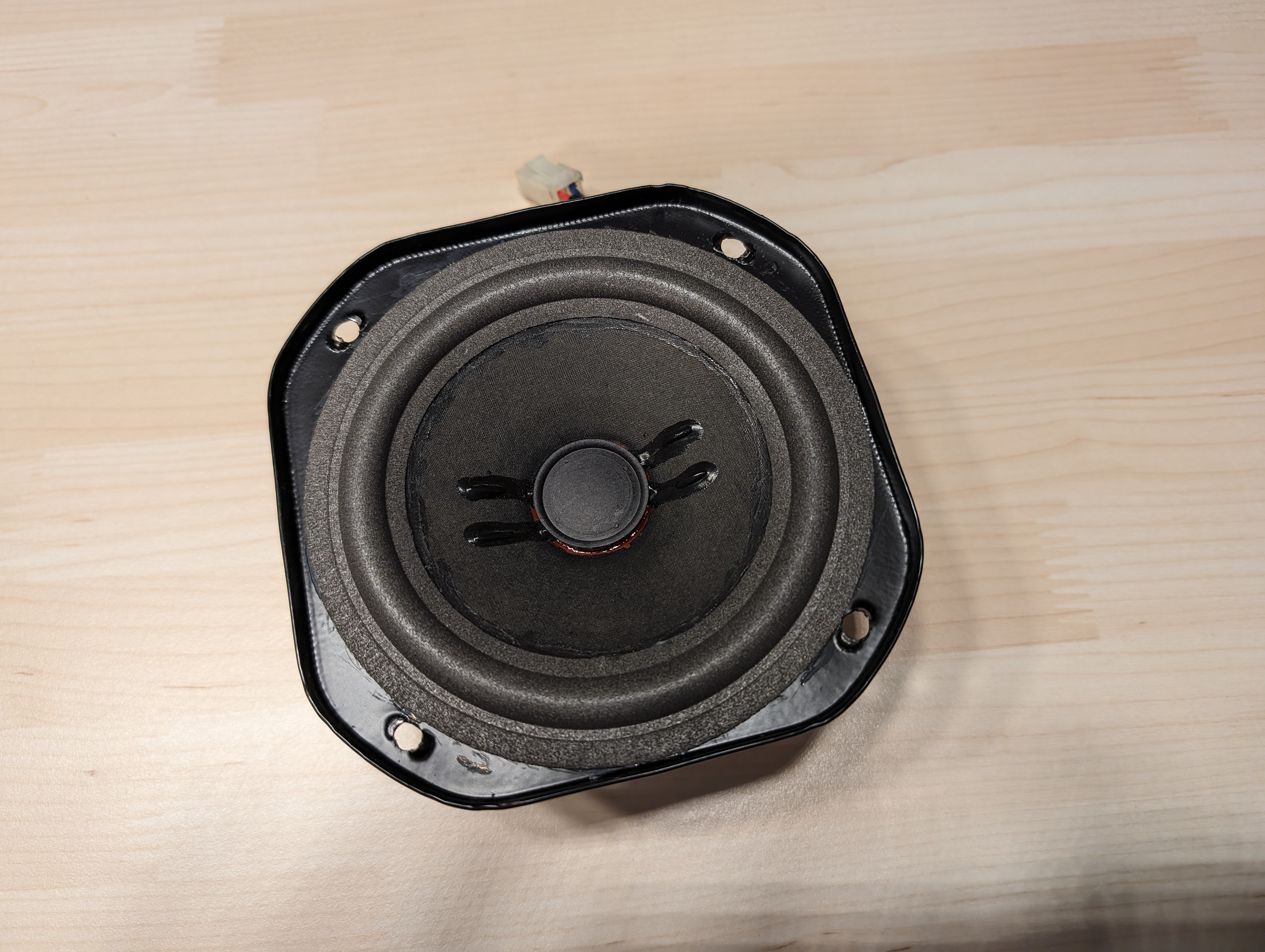

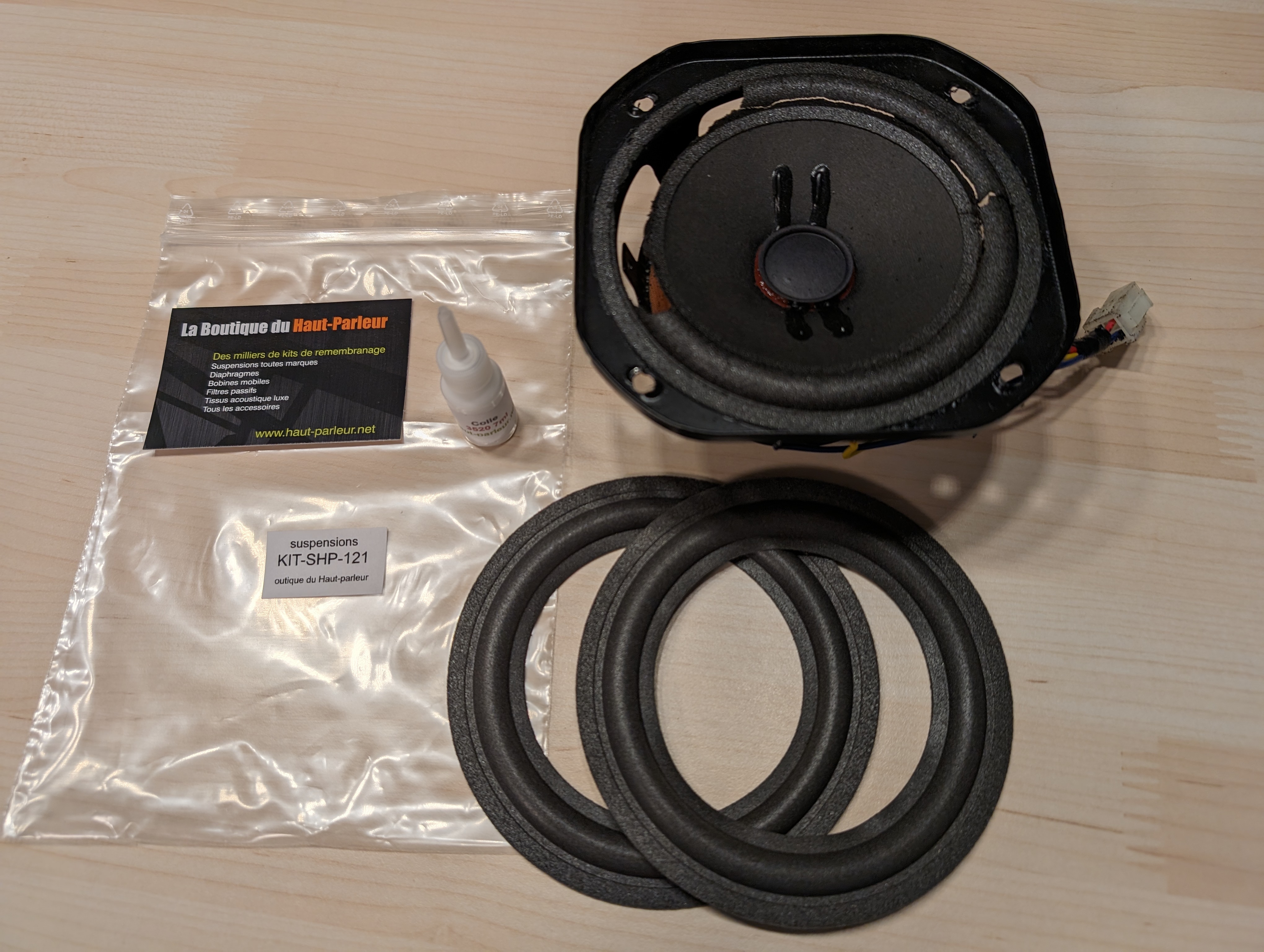

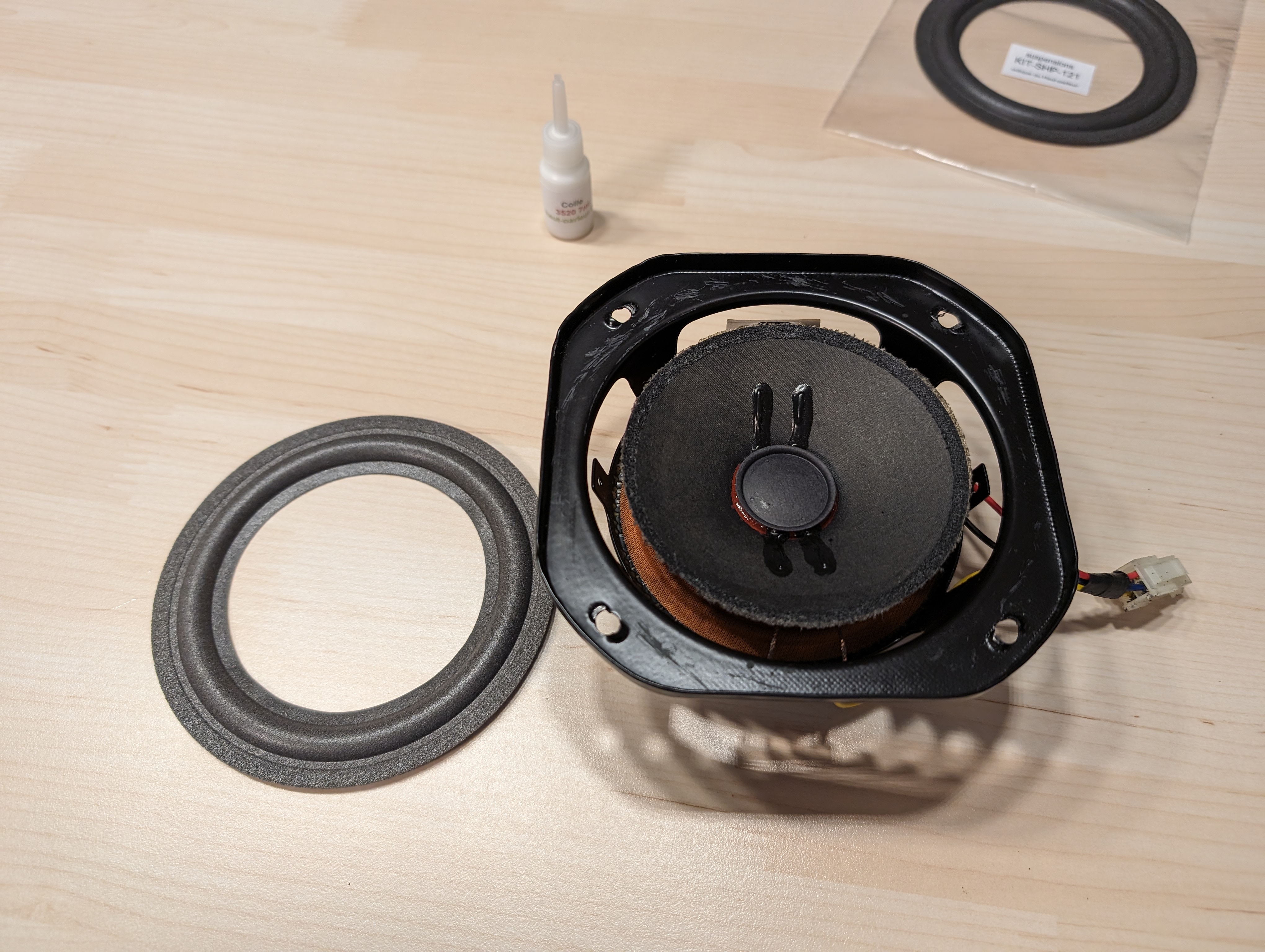

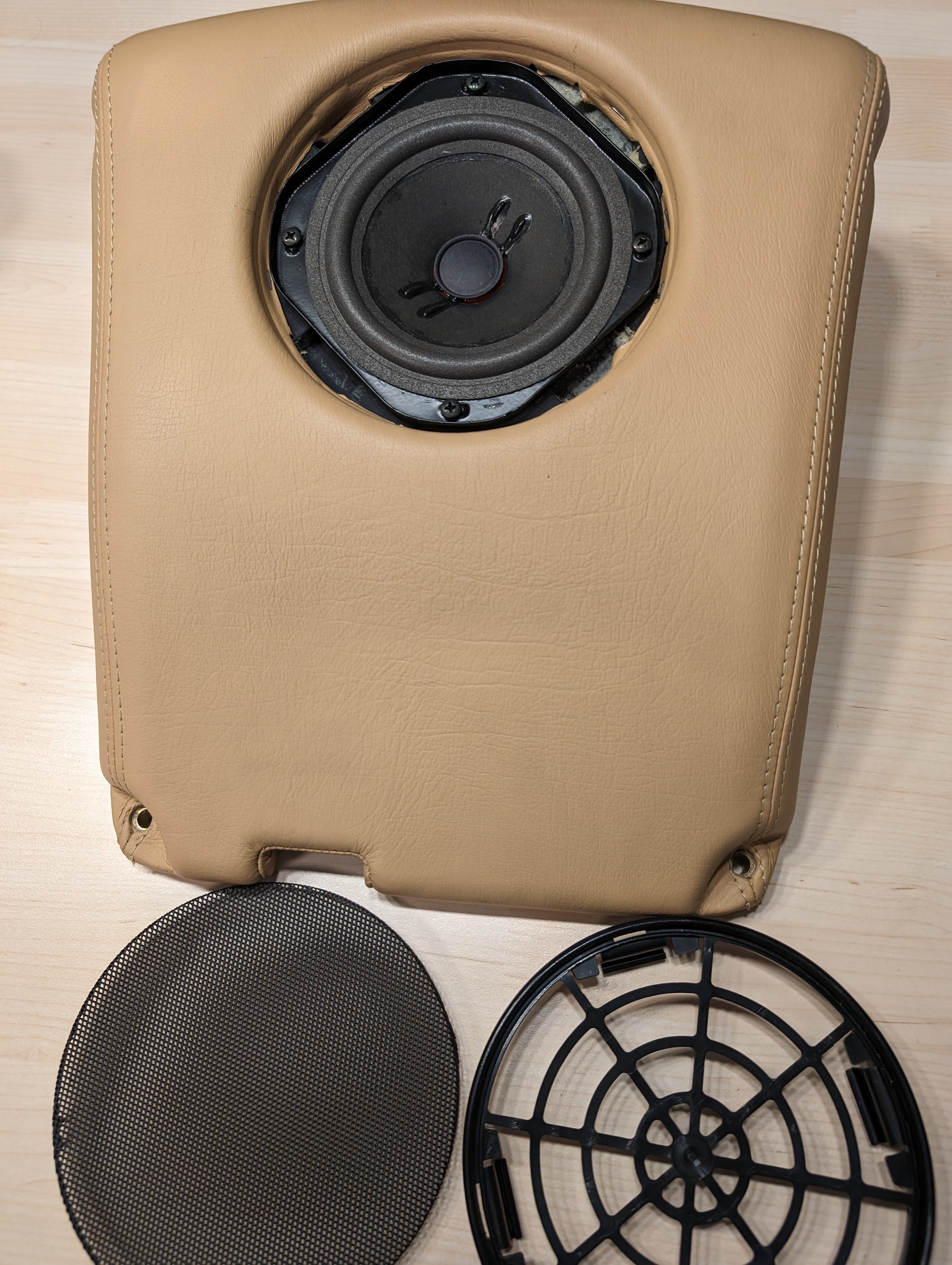

FinkBrau a écrit : ↑lun. 15 avr. 2024 09:22 Si tu veux sauver cette relique, il est possible de remplacer la suspension du HP. Je l'ai déjà fait ce n'est pas très compliqué.
J'ai au final opté pour cette solution, car trouvé un subwoofer double bobine de 13cm dans une grande marque, c'était impossible. Que des marques noname ou des trucs pros hors de prix.
Le kit (probablement d'origine Aliexpress) est vendu environ 25€ livré
Faut pas trop mettre de colle, sinon ça ne colle pas ...
Mais j'y suis arrivé sans trop de mal, le plus chiant c'est retirer la vielle suspension
J'ai dû démonter la grille pour retirer la mousse qui tombait elle aussi en lambeau.
Après un rapide test, j'ai retrouvé des bases sans grésillement 😁

Beau boulot !

Top, je vais sûrement y passer 😕 ou a tu le kit?

C'est le SHP-121 pour les dimensions, il y a 2 sites qui le vendent, je me demande si ça ne serait pas le même vendeur derrière...
Mais bref à voir suivant les frais de port. Moi c'était mieux avec lui car relais colis :
https://www.haut-parleur.net/kit-de-rep ... 2.3cm.html
Possible du coup de réparer aussi tous les autres haut parleur. Moi je les avais changé...

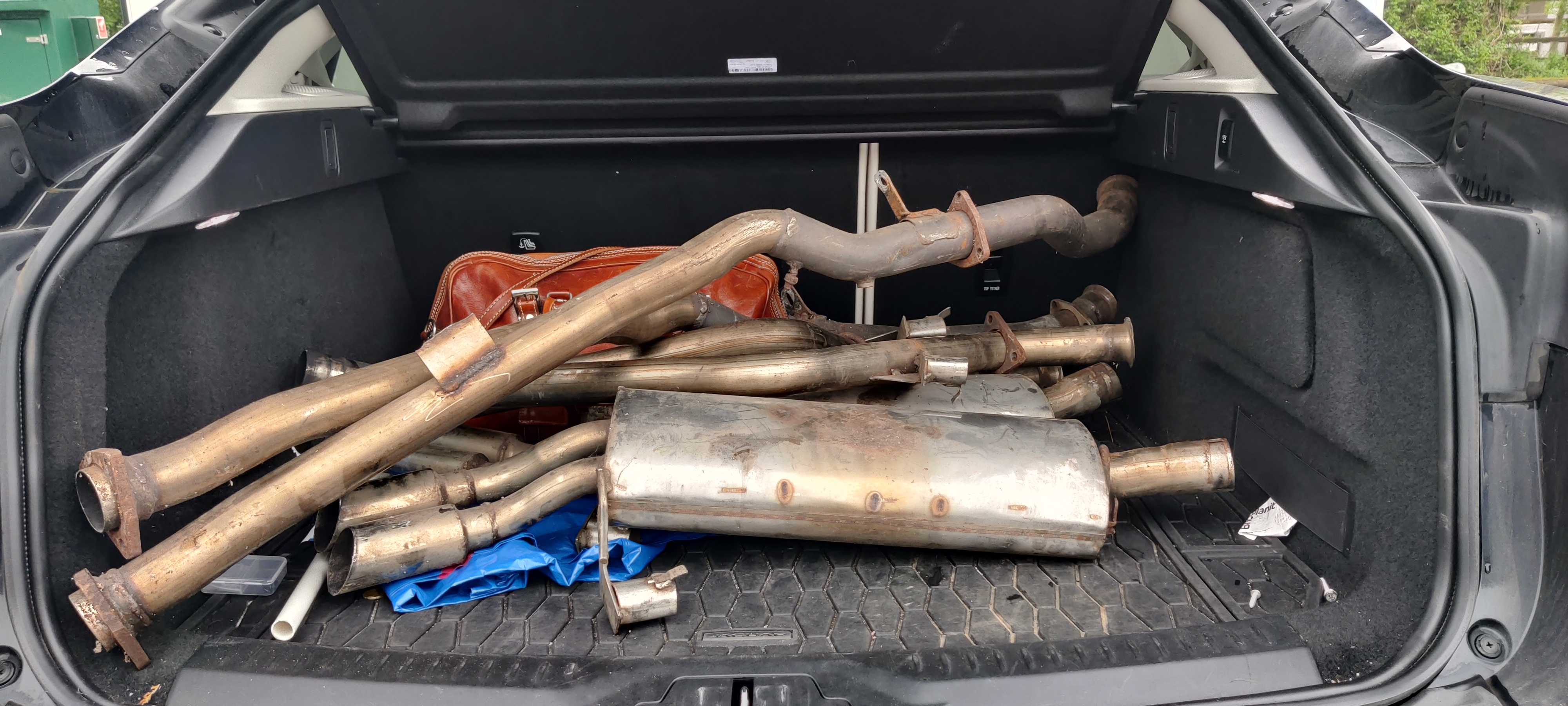

Rien à voir avec maserati me direz-vous. Sauf que ce matin, retournant dans mon plat pays et laissant ces dames encore quelques jours à leurs fish & chips, j'ai été récupérer quelques tubes acheté il y a près de 2 mois sur ebay.
Un nice chap habitant au nord de Poole y vendait un vieil échappement.
Une ligne complète de shamal, en inox, et à vil prix (350gbp :o ).
Et je ne sais pas ce que vous en pensez, mais on dirait que ça ressemble très très fort à ce que Larini propose (pour la modique somme de 3000€ :? )
https://www.larinisystems.com/collectio ... tem#main-2
La ligne de la mienne avait deux soucis, un coté était plus court que 2-3cm que l'autre, esthétiquement, pas top, mais surtout, la partie intermédiaire était vrament bricolée, d'un diamètre inférieur au reste de la ligne et n'étant pas tout à fait dans l'axe. Bref, c'était sur la liste de la remplacer, mais à ce prix là je remplace tout.
Dave, l'anglais, a eu pendant 13 ans la shamal "press car", utilisée par maserati pour faire tester la voiture aux journalistes anglais de l'époque. Il a pas mal bossé sur les alfa relativement anciennes, et a un soft spot pour les biturbo.
Revendue il y a deux ans, sans même passer d'annonce. Il m'a montré quelques photos, et elle était en très bel état.
Il a changé le pot parce qu'il a eu l'occasion d'acheter un tubi pas trop cher. Au final, il me dit que ça ne changeait pas grand chose (j'avais déjà payé le pot, mauvaises langues :lol: )
Vous serez content de savoir que ça rentre en entier dans un coffre de voiture. Il est un peu dans son jus, mais c'est bien de l'inox.
Et non, je n'ai pas eu de soucis avec la douane avant le shuttle. :mrgreen:
Hâte de le monter.

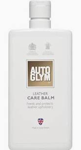

Ce dimanche, nettoyage des boutons collants non encore complètement décapés = portes et accoudoir arrière. je fais ça en douceur au fur et à mesure de la dégradation du revêtement, qui n'est pas le même sur toutes les pièces. Et toujours avec le même "dissolvant" doux mais efficace = le Leather Care Balm d'Autoglym.

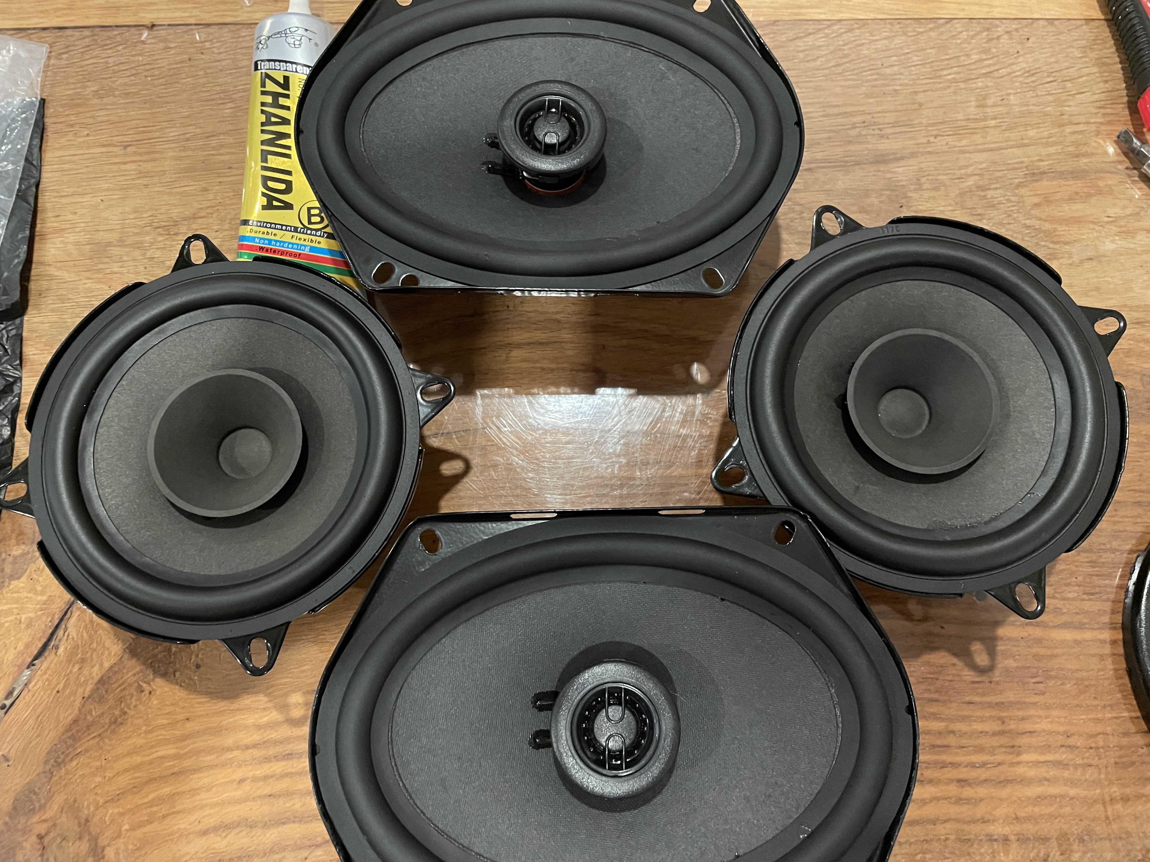

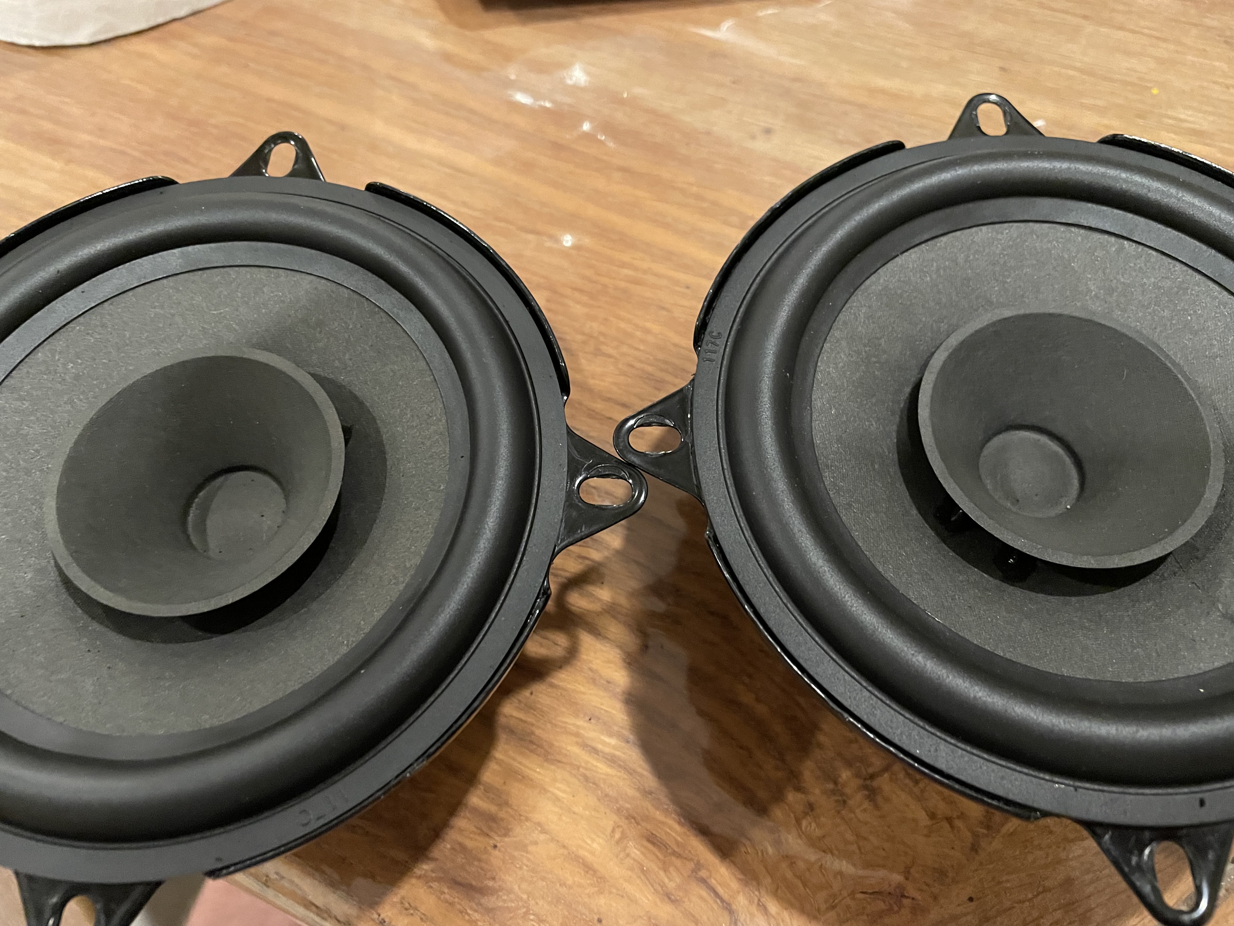

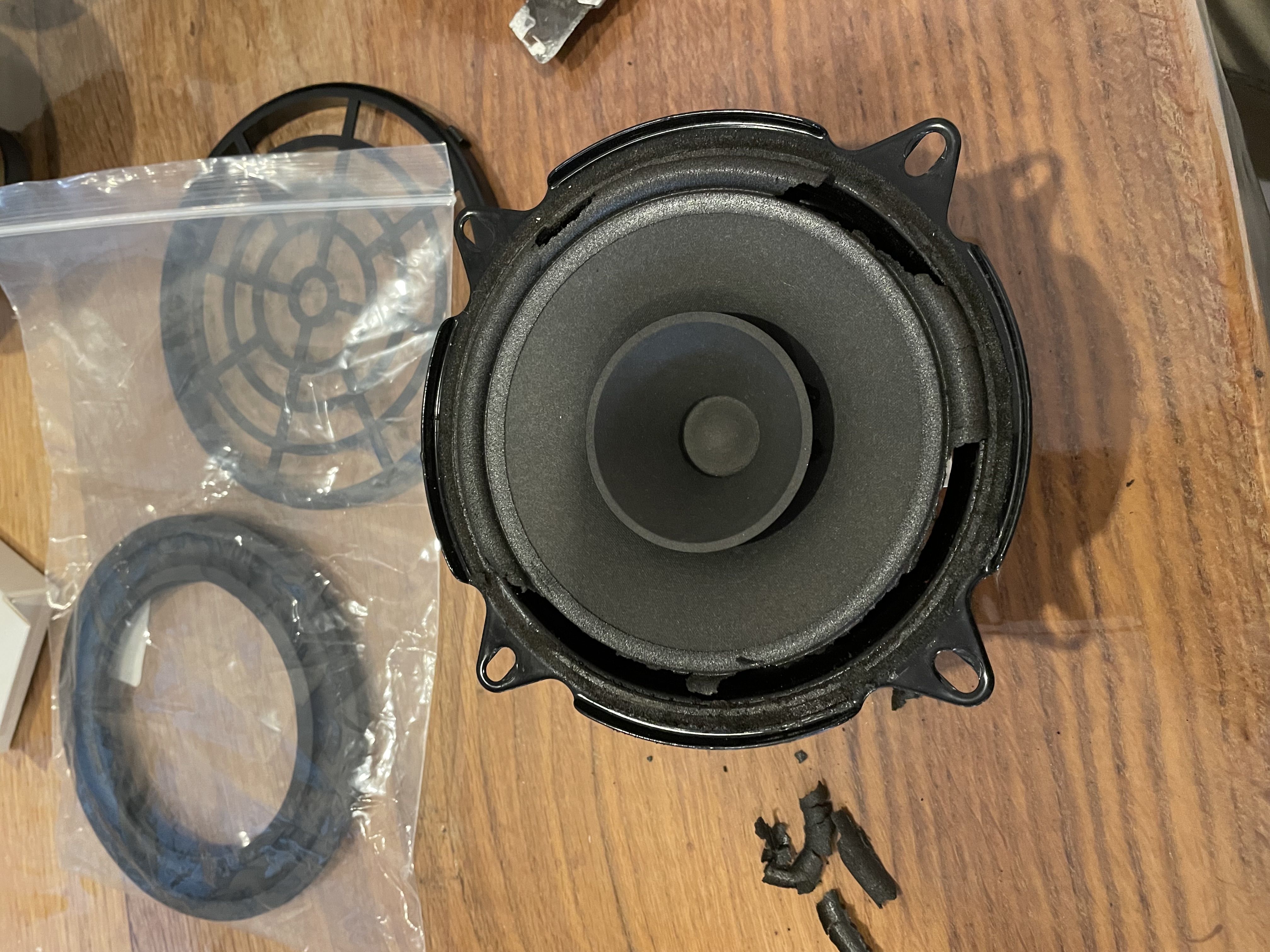

Hop et voilà ça fait du bien réparation des 4 enceintes arrière car les suspensions étaient mortes.
Avant
Et après
Que du bonheur retrouvé et franchement pour une sono de 20 ans ça donne déjà vraiment bien a mon goût avec l option auditorium !!!
