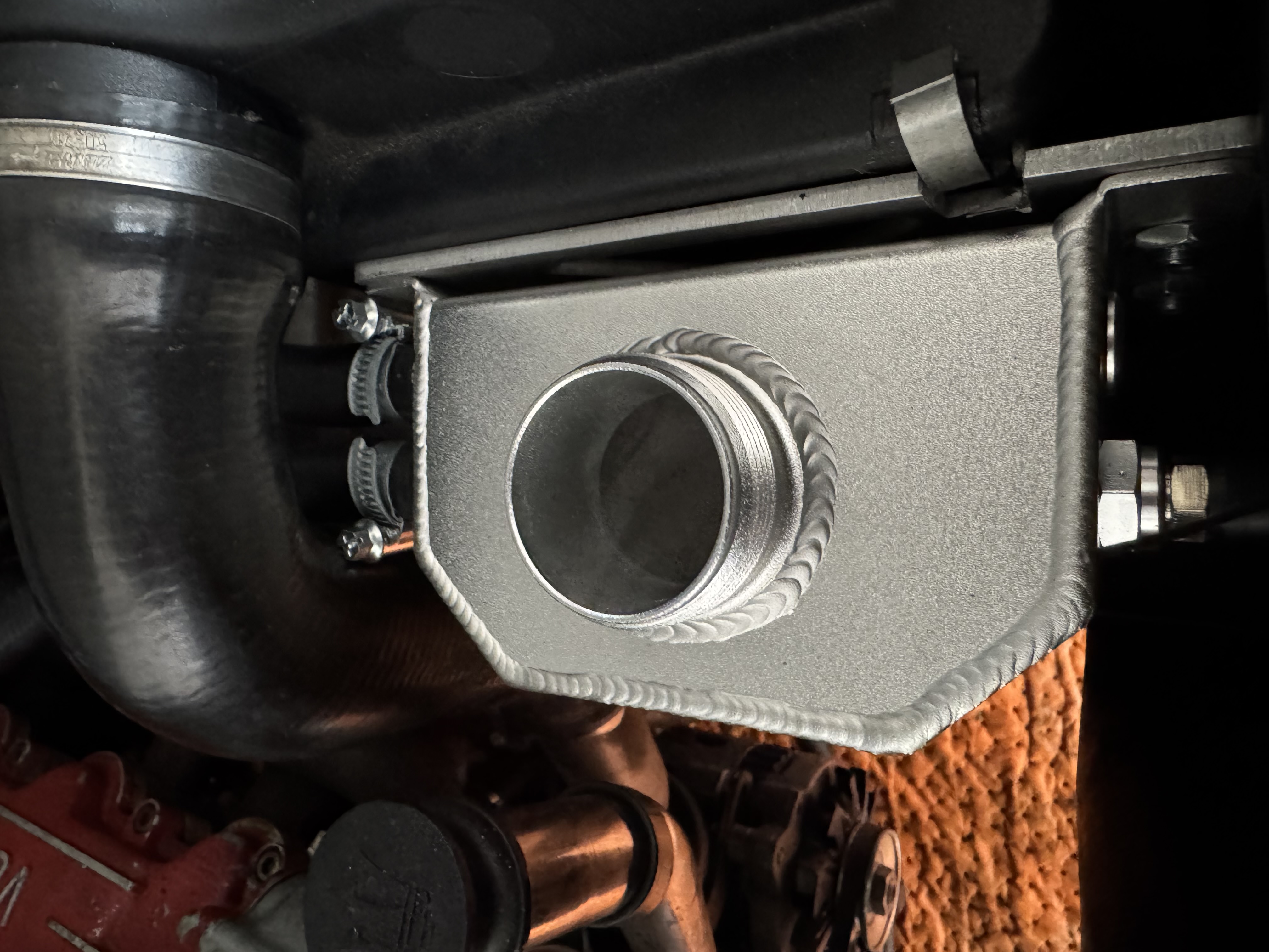

Bon, c’était prévu depuis un moment et en cours depuis plusieurs semaines, j’ai enfin monté un système de récupération des vapeurs d’huile.
D’origine sur les Ghibli première série les vapeurs vont directement dans les boîtes à air, ce qui j’imagine doit pas mal encrasser filtre et boîte. Sur la mienne ça avait été modifié pour les évacuer vers l’extérieur, sauf que ça avait pour effet indésirable de dégueulasser tout le bas du compartiment moteur.
Plus tard, Maserati a ajouté un bocal pour récupérer les vapeurs, je me suis inspiré de ce montage mais de toute façon il n’y a pas 36 solutions.
De la durite de 15, quelques coudes et raccords, et voilà :
J’avais acheté il y’a déjà un bon moment ce réservoir en alu pour une vingtaine d’euros sur Aliexpress :
Il est plutôt de bonne facture. On peut trouver plus beau, mais c’est aussi beaucoup plus cher. Et celui-là allait parfaitement en termes de dimension au seul endroit où on peut le monter facilement.
Facilement mais il faut quand même fabriquer un support, ici en alu de 4mm découpé et plié qui est fixée au châssis sous la boîte à air. J’avais déjà des trous à cet endroit que j’ai réutilisé.

Quand tu dis pour le récupérateur: "on peut trouver plus beau", je le trouve très bien comme cela. La qualité visuelle des cordons
de soudure est top. Plus beau, il faudrait être difficile. Et cela va bien avec le compartiment moteur.

Belle facture, en effet, ce récupérateur.
Surtout pour 20 euros!

Oui, il n’est pas vilain et les soudures sont parfaites mais la texture me fait penser qu’il a été fait en fonderie.
Mais en effet le récupérateur qui a servi à faire le moule a été soudé très proprement :mrgreen:
