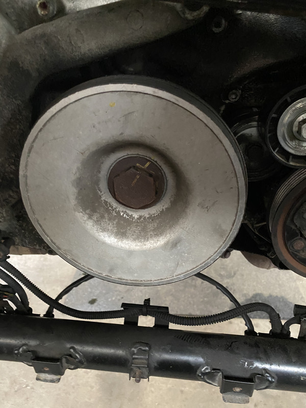

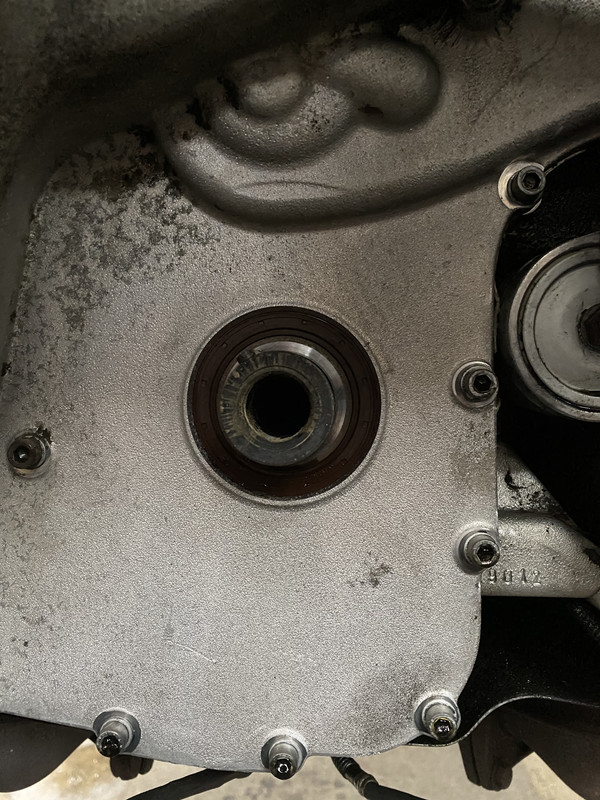

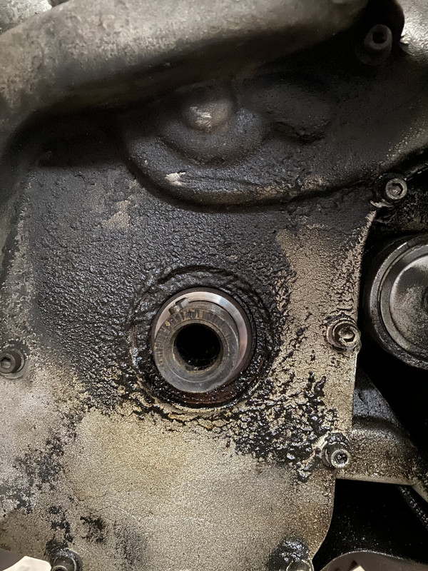

Lionel a écrit :Les amortisseurs sont enfin tous remontés reste le reglage de hauteur, on attaque directement le remplacement du joint derrière la poulie damper.
Pour le démontage de cette dernière enlever la courroie accessoires, et chauffer légèrement l'écrou visible sur la photo histoire de faire fondre la colle, en effet la vis est serrée a 450Nm et collée.
Pas de doutes sur l’origine de la fuite
Et hop un peu de nettoyage
bonjour
te souviens tu quelle est la taille de douille pour le vis
35 ou 36 mm?
comment as tu bloquer le vilbrequin?
merci
Re: 4200 Cc de Lionel
Publié : ven. 4 mars 2022 17:03
par Lionel
Désolé je ne suis plus sûr pour la taille de l’écrou mais 36 il me semble, pour bloquer le moteur, il avait été bloqué en insérerant un gros tournevis plat derrière le moteur au niveau de la couronne de démarreur et bien sûr une vitesse enclenché.

Juste pour savoir, comment as tu fais pour retirer ce joint? Deux visse a bois dedans? il y a un outil spéciale?
Publié : mar. 15 mars 2022 18:43
par Lionel
J’ai un outil spécial main un tournevis ça ira bien
