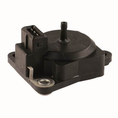

plm a écrit :
ghibli30 a écrit :La ref en 313 est une ref Maserati.
Il faudra que je vérifie chez moi dans la doc d'usine pour confirmer que cela correspond bien au Marelli PRT 06.
Il n'est pas facile à trouver en origine, mais on trouve pas mal d'adaptables. Attention à rester sur du 250 kPa (PRT 06) et pas sur du PRT 02/03 (160 kPa).
J'espere que APS 02/02 ou 02/03 ne sont donc pas trop "faibles"??
Si ca signifie 2 bars, ou entre 2 et 3 bars, on est bons ou pas?
Perso je viens de commander sur ebay un 313 720 118 pour la Biturbo, et un 571 079 600 pour la Ghibli.
A environ 80€ le bout. A priori réf. d'origine.
J'arrive un peu tard ......non les ref 02/03 ne son pas compatibles avec la Ghibli. Je crois que c'est Gémini qui en a fait l'expérience, ça marche pas. La plage de fonctionnement de la jauge de contrainte ne doit pas être étalonnée pour la même gamme de pressions.

Oui, en fait j'ai trouvé (tableau fond bleu page précédente)
Les 02/03 sont pour Biturbes, les 06 pour Ghibli. En fonction de la gamme de (sur)pression.
Maintenant la question serait : y a t il d'autres capteurs (autres marques/constructeurs) qui soient compatibles?
Si c'est similaire par exemple à du Ford, qu'on trouve visiblement partout à 40 €, on a une (des) solution(s)..
Après s'il y a des petites différences qui risquent de foutre le bazar pour un petit écart de pression?
Y a t il un motoriste spécialisé dans la salle?

Selon moi tous les MAP sensors vendus comme génériques du PRT06 ont (devraient avoir!) les mêmes caractéristiques.
Je veux dire que si le produit est de qualité ce sera le même que le MM d'origine. Si c'est de la copie chinoise ce sera de la crotte, mais dans le principe ils doivent donner la même courbe "pression/tension" que le MM.

Celui que j'ai commander et mis sur ma voiture, fait que la voiture fonctionne, donc 45€ chez https://www.worldcarparts.co.uk/map-sen ... earch=true en plus il y a la liste des autos sur laquelle la piece est montée.

Super, il y a toutes les références/équivalences: APS 02/03, et la référence Mareti.

Tinker a écrit :Celui que j'ai commander et mis sur ma voiture, fait que la voiture fonctionne, donc 45€ chez https://www.worldcarparts.co.uk/map-sen ... earch=true en plus il y a la liste des autos sur laquelle la piece est montée.
Ok merci , et pour garder une trace ;)
FIAT 7633005
FORD 1638311
SAAB 7538697
LUCAS SEB211
MASERATI 313720118
MARELLI APS02/03, APS0203
MARELLI 215810000900

Ces ref vont aussi sur les 2.24v ?
D'après vous si ce capteur APS est vraiment défectueux la voiture peut être encore démarrer ?
:Maze
Re: Capteur pression absolue: références
Publié : jeu. 27 août 2020 16:02
par Tinker
nice44 a écrit :Parfait merci
:Maze
C'est les mêmes oui, si la piece est morte la voiture ne démarre pas ....

Tu te poses trop de questions je trouve. Sur l'autre post les pros t'ont dit que ton problème de pression pouvait venir de là, donc tu devrais commander et tester avec une pièce neuve.
Ca n'est pas perdu puisque elle peut lâcher sans prévenir et te laisser en rade (évidement au pire moment). Il me semble indispensable d'en avoir une de rechange dans la voiture. ;)

Seulement j'ai un doute sur le modèle à prendre :
Ci-joint le message de scuderia Cmpetition :
"Bonjour,
Suite à votre demande concernant le capteur APS 02/03 est compatible avec les Ferrari F40 et Maserati Bi-turbo.
02/03 veut dire qu’il mesure la pression à partir de 2bars jusqu’à 3bars
Le 05/01 veut dire de 0,5bars jusqu’à 2bars
Salutations"
Jai débranché le capteur ce matin elle na pas voulu démarrer donc le capteur est bon ou pas aux bonnes valeurs
J'aurais tendance à croire qu'il me faudrait le 05/01 plutôt que 02/03 même si c'est le 02/03 qui est installé sur ma 2.24v
Si ce capteur est lié au turbo et que celui-ci a une plage entre 400 millibar et a peu près 1 bar alors il me semble que cest le 05/01 qui opère dans ces plages non ?

Sur la 424, j'ai APS 02/03
Sur la 430, j'ai APS 02/03
Birdcage m'a envoyé pour la 424 un Magneti Marelli sans aucune référence. Faudra que je test...si ça fonctionne bien.. :roll:

Un magnéti marelli sans ref cest pas sérieux normalement les valeurs sont inscrites dessus
Je vais prendre un ngk que jai vu sur un lien que koninimo2 a mis on verra bien

Je vais finalement racheter un capteur Ngk 96394 là :
https://www.sparkplugs.co.uk/ngk-sensor ... sure-96394
Il est aux même valeurs que celui que j'ai déjà mais neuf on verra bien mais vu que le mien arrive à faire démarrer mon auto je ne pense pas que mon souci de pression turbo vienne de ça
Je continue de penser que mon capteur APS 02/03 est bon malgré son âge j'ai un doute concernant les valeurs
Et si certaines 2.24v avaient été montées avec des 05/01 ? Notamment les phase 2 ?
Donc je vais aussi acheter ça sur Aliexpress :
https://fr.aliexpress.com/item/40008984 ... web201603_
C'est juste pour essai la qualité on s'en fout si ça fonctionne mieux c'est à dire une fois que j'ai rebranché la durite des wastegate dans la SEM alors il sera toujours temps de racheter une bonne marque
C'est sûr que le mieux aurait été de se faire prêter un en 05/01 cela aurait plus rapide quoi que là je risque rien à moins de 10€
Qu'en pensez vous ?
