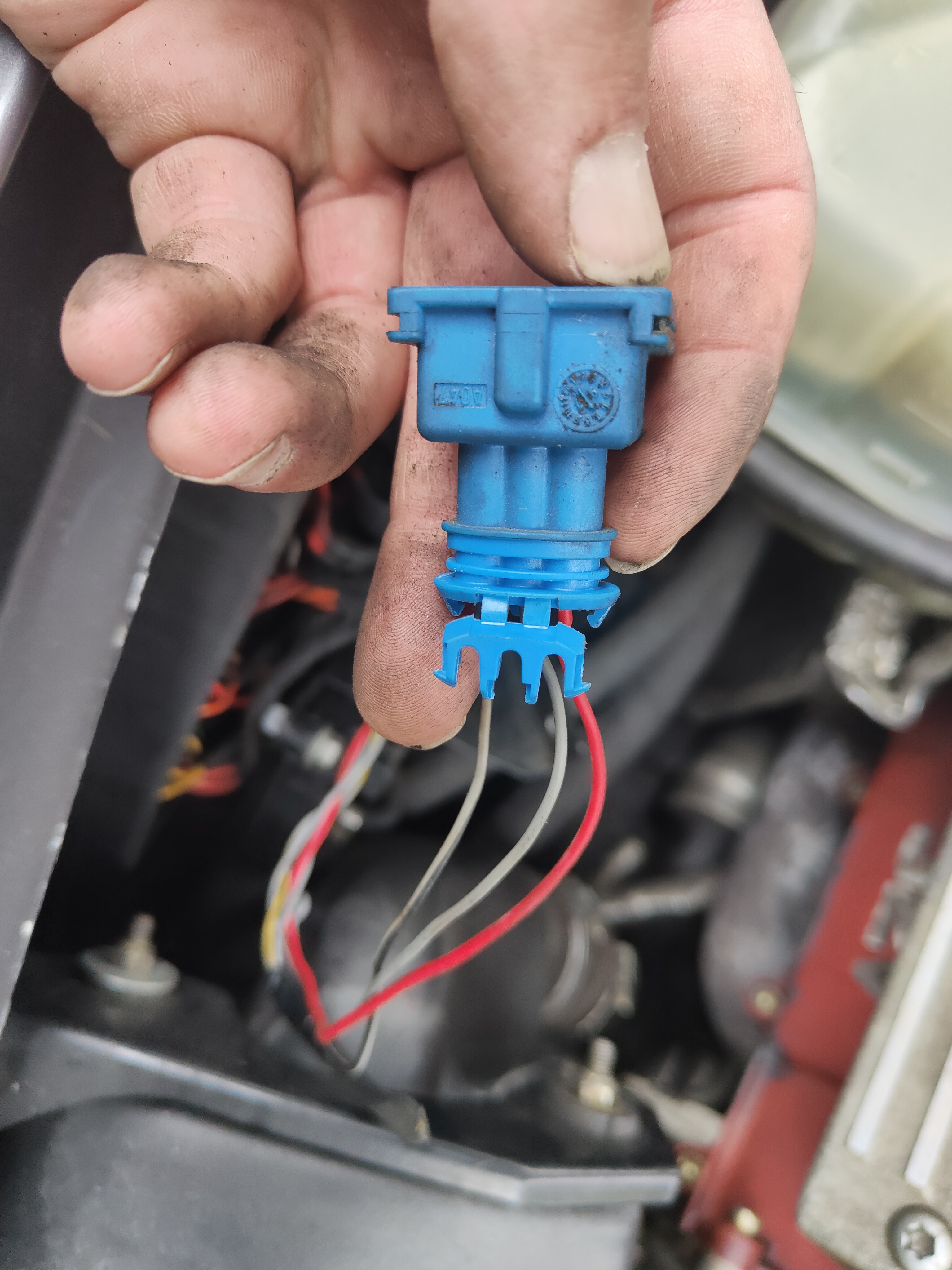

Petit découverte, au niveau de la boîte élec injection devant le vase d'expansion, connecteur du dessous bleu à 3 broches.
C'est normal ça ? On dirait un pontage , mais je comprend pas 4 fils au départ mais qui vont sur un connecteur 3 broches ... Serai ce d'origine ?

Il manque juste un coup de peinture noir mat sur la boite de dégazage. Comme la surface n'est pas lisse tu peux même le faire au pinceau sans démonter. ;)
Je viens d'aller voir sur la mienne mais la gaine est intacte, donc j'ai pas envie de l'ouvrir pour voir ce pontage. Je pense que c'est une reprise de masse, c'est un "bricolage" qui existe (pour une fois :roll: ) sur toutes les voitures.
