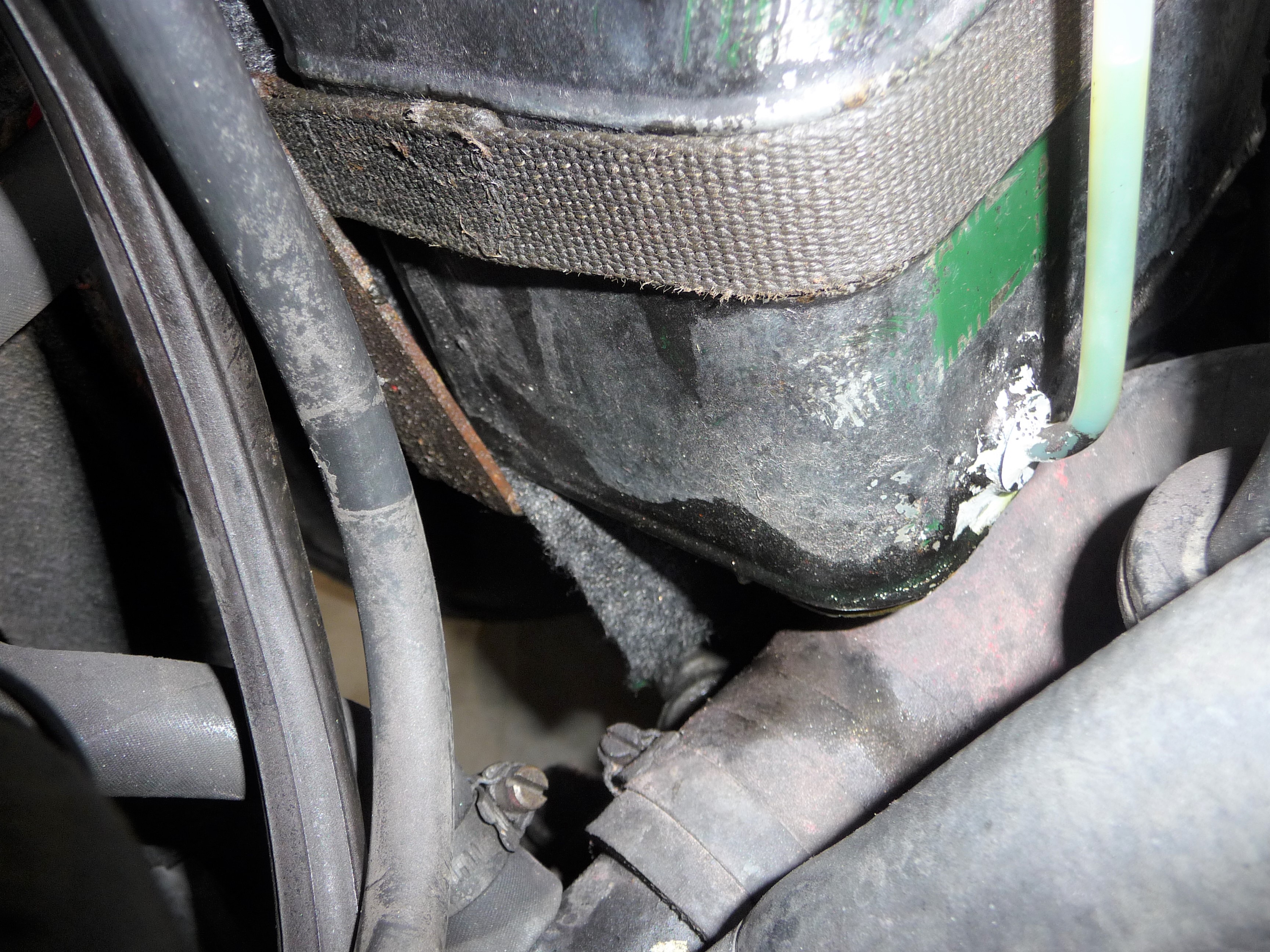

Malheureusement, alors qu'on m'annonçait que tout avait été réglé (réparation du câble de frein à main, réglage de la courroie d'A/C, inversion du circuit électrique des pompes à essence, et réparation d'une fuite du bocal de LHM), une mauvaise surprise m'attendait:
Il y a bien eu une réparation de la connexion basse du tube de regard de niveau, mais manifestement il y a encore une fuite au bas du bocal :( (il paraît que ça ne fuyait plus après réparation...).

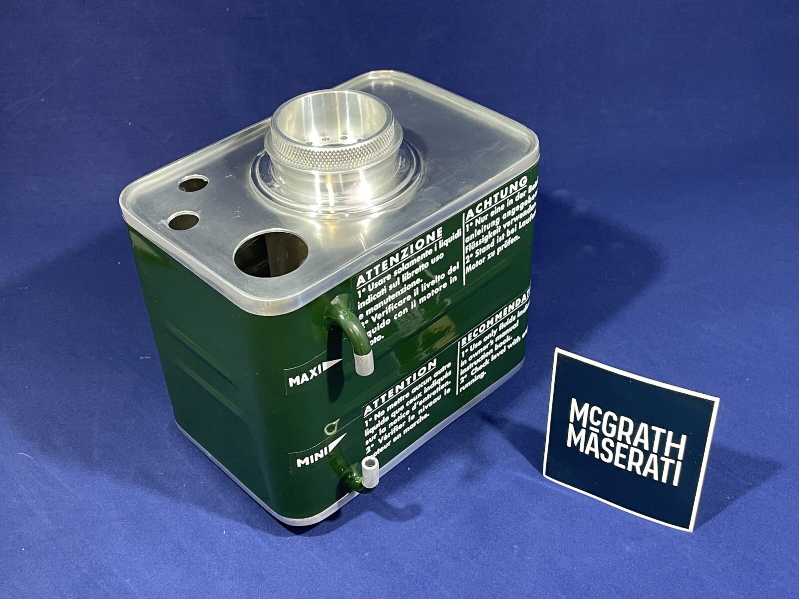

Il y a bien une reproduction en neuf proposée par McGrath en UK mais à un prix de racket: près de 1500 Euros une fois payés tous les frais :shock: . Alors oui c'est de la belle repro, mais pourquoi ne pas avoir fait un produit semblable à l'origine pour 200 ou 300 Euros seulement? :(

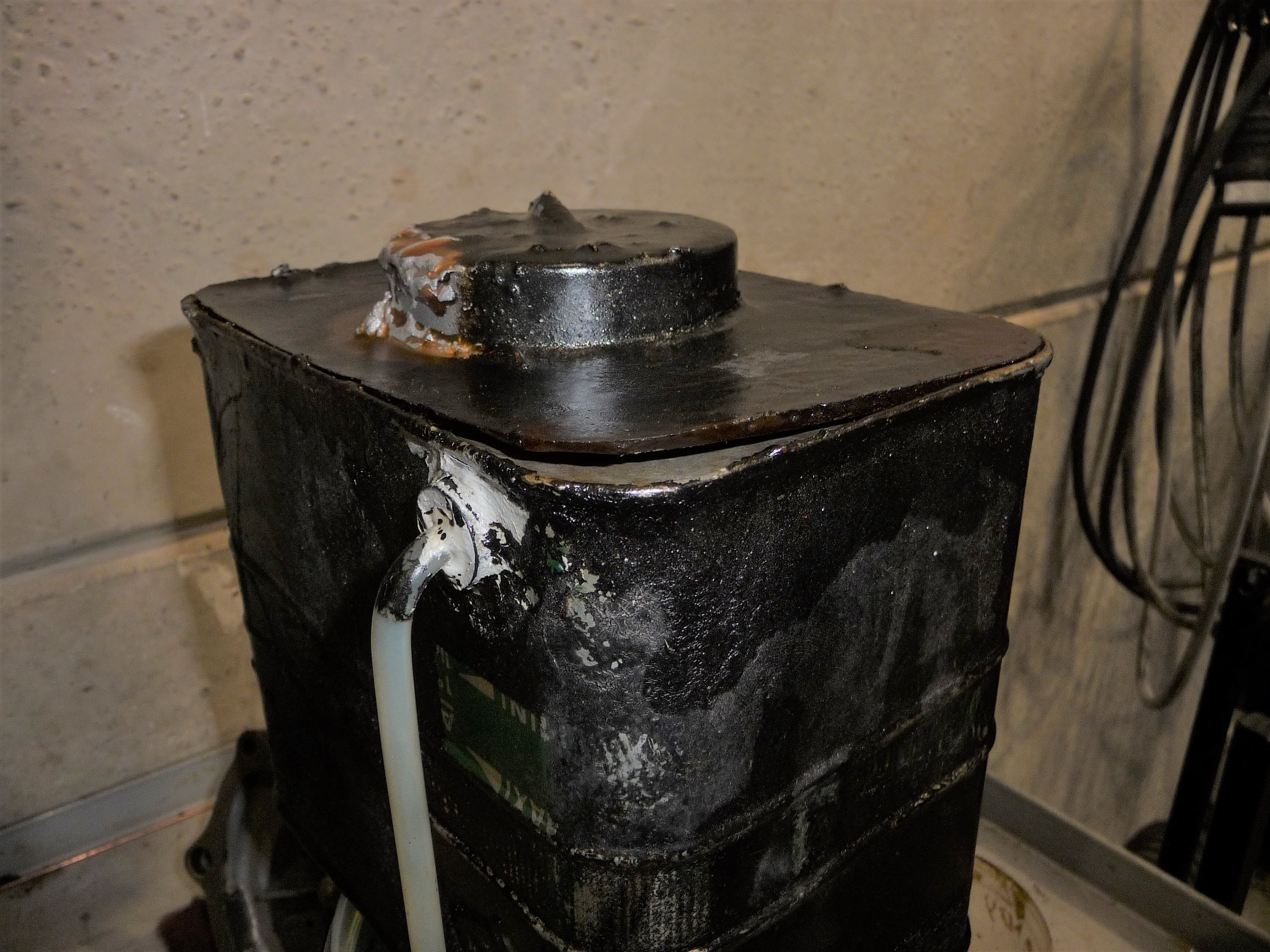

Le réservoir a été vidé de son LHM et démonté (ci-dessous à l'envers):
Quand on regarde le fond de près, on voit qu'il a déjà été réparé à la sauvage, en collant une plaque polyester au fond (qui n'était donc pas visible du dessus et qui est en train de se décoller) et en rajoutant de la soudure bouche-trous un peu partout :shock: :
Le réservoir semble récupérable.
La thérapie va consister à enlever la plaque polyester, nettoyer tout ça et refaire des soudures proprement là où c'est nécessaire.
A suivre prochainement
