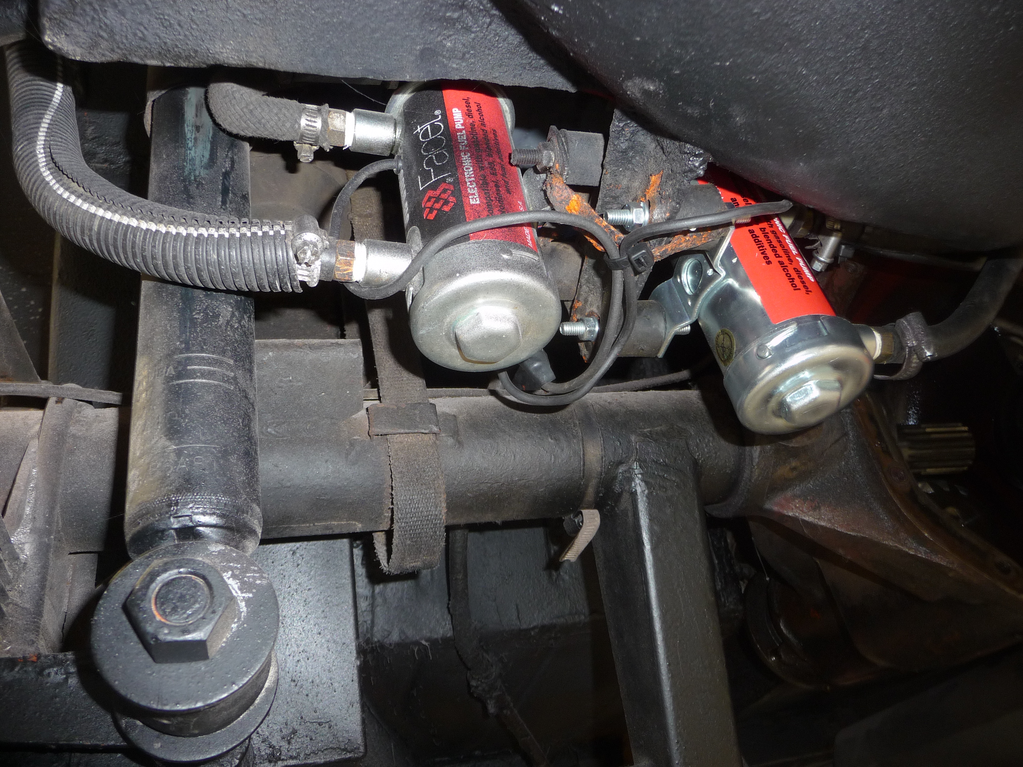

Croyant avoir noyé le moteur, je décide de démonter les bougies pour les inspecter.
Contrairement à ce qu'on pourrait penser avec cette baie moteur relativement dégagée, l'accès d'une clé à bougie n'est pas si simple sans avoir à démonter pas mal de composants, il faut les bonnes extensions, et sans cardan c'est hors de question:
Après avoir démonté plusieurs bougies de chaque banc, je constate qu'elles ont l'air sèches et je les remonte. Je suspecte alors la pompe à essence (il y en a deux, mais situées sous la voiture, la galère...):
Et puis, par hasard, j'actionne un contacteur dont je ne voyais pas l'utilité, et en refaisant une tentative de démarrage, j'entends le léger vrombissement familier des pompes à essence.
En fait il y avait un dispositif de sécurité (bien caché) coupant les pompes à essence, que j'avais actionné par inadvertance lors de mes précédents bricolages!
Contact, et vrrrroummm :D
Après réflexion, j'avais zappé la nécessité de ce vrombissement discret :oops: . J'y suis habitué sur ma Type E, moins sur l'Indy et donc je n'ai pas fait attention à son absence lors de la mise du contact...
Après une heure de perdue, c'est finalement parti pour un tour.

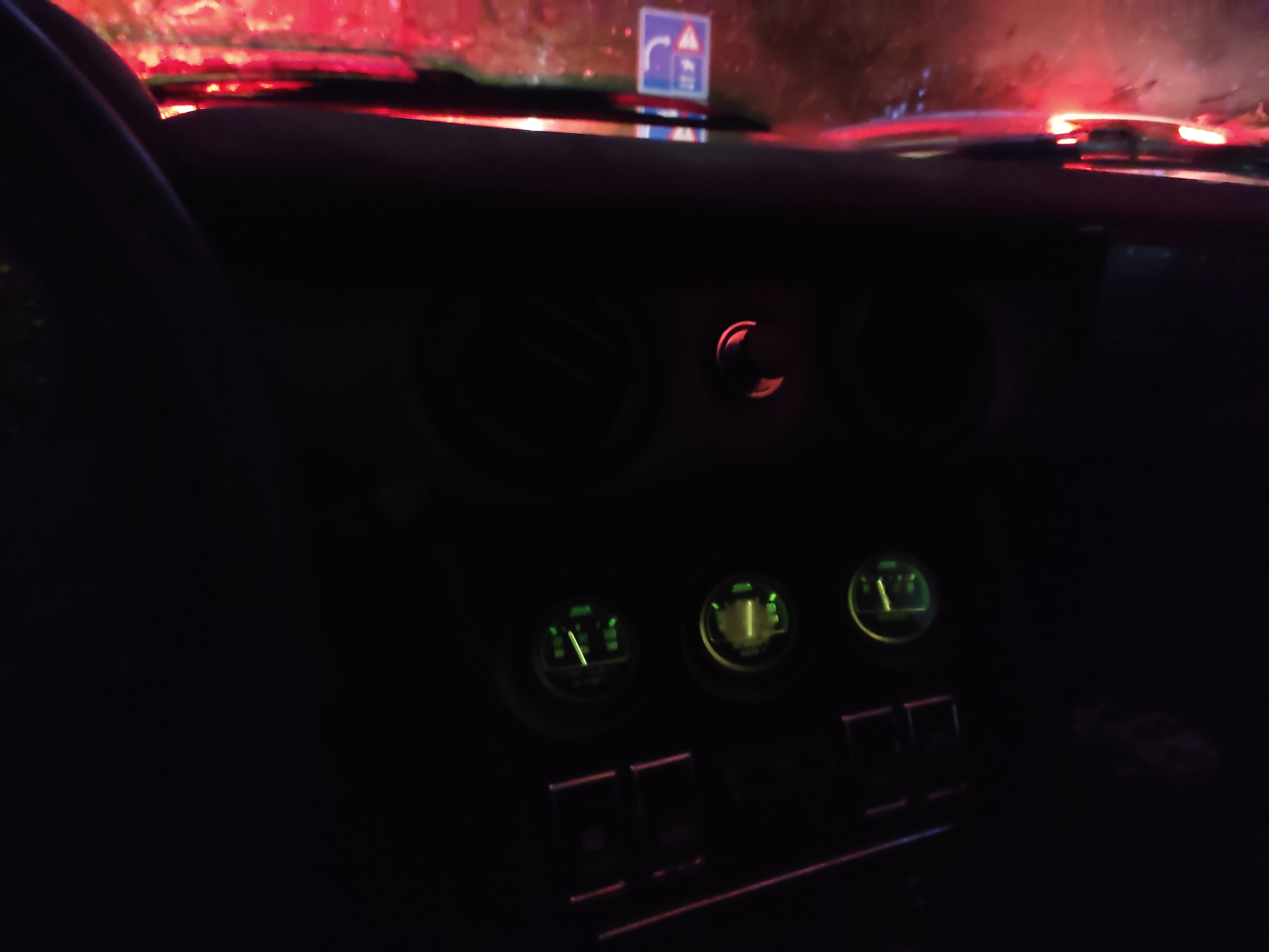

Il fait presque nuit, c'est l'occasion d'allumer les feux.
Je mets un certain temps à découvrir qu'il faut sortir les feux rétractables code/route, il n'y a pas la possibilité d'allumer seulement les feux de position...
Je constate que les feux de croisement sont vraiment faiblards. Pour rouler de nuit mieux vaudra changer les ampoules par de nouvelles à meilleur rendement. Et aussi vérifier qu'il y a bien 12 volts qui arrivent sur les phares, sans perte en ligne dûe au câblage de l'époque, qui pourrait aussi expliquer la faible luminosité.
J'ai aussi mis du temps à trouver comment éclairer les cadrans du tdb, heureusement que j'avais sur mon téléphone la copie du manuel d'atelier. Là encore, même au maximum, on voit à peine les indications!

Lors du retour, nouvelle surprise en ville: soudain le moteur se met à s'étouffer, comme s'il n'y avait plus d'allumage ou plus d'essence :o
A priori, j'ai de l'essence dans les deux réservoirs, et je suis branché sur celui qui est le plus plein (c'est ce que m'annonce la jauge, l'autre étant quasiment vide.
Je crains donc le pire, la panne d'un des composants du système d'allumage/carburation.
Il fait nuit, ça va être galère...
Je réussis par chance à me garer, il y a plein de places de parking CD, je suis sur une grande artère bordée par des ambassades, au moins c'est bien éclairé et ...surveillé.
Je fais plusieurs tentatives de redémarrage: parfois il y a un peu d'allumage, mais ça ne tient pas. Et ma batterie qui a déjà été bien sollicitée ne va pas résister longtemps.
Peut-être une ligne de carburant ou un filtre à essence bouché?
J'essaie de rebasculer sur le réservoir vide, pour voir (la jauge est à gauche du volant):
Et là encore, au bout de quelques secondes, Vrrroummm :D
Sacrebleu, les jauges à essence sont certainement inversées par rapport aux réservoirs, je croyais rouler sur celui qui était plein alors que c'était l'autre!
Par acquis de conscience, j'ai inversé à nouveau les réservoirs lors de mon retour, et au bout d'un certain temps le moteur s'est effectivement étouffé à nouveau quand la jauge indique un réservoir plein, puis remis en route en rebasculant sur le réservoir supposé vide.
Un surprenant mauvais câblage, peut-être lors de l'installation des nouvelles pompes à essence par Valenti, il va falloir vérifier.
Avec du recul, je réalise maintenant que je trouvais que mon réservoir ne se vidait pas bien vite lors de mes sorties :? . Pas étonnant, puisque la jauge mesurait le niveau de celui qui n'était pas débité...

Froggie a écrit :J'ai aussi mis du temps à trouver comment éclairer les cadrans du tdb, heureusement que j'avais sur mon téléphone la copie du manuel d'atelier. Là encore, même au maximum, on voit à peine les indications!
L'élément a explorer en premier c'est tout simplement le rhéostat d'éclairage qui souvent est d'origine, jamais touché, avec des pistes oxydées donc bien trop résistantes...
Re: Restauration Indy 4900
Publié : ven. 22 oct. 2021 21:48
par Froggie
Pas bête!
Merci du tuyau :(
