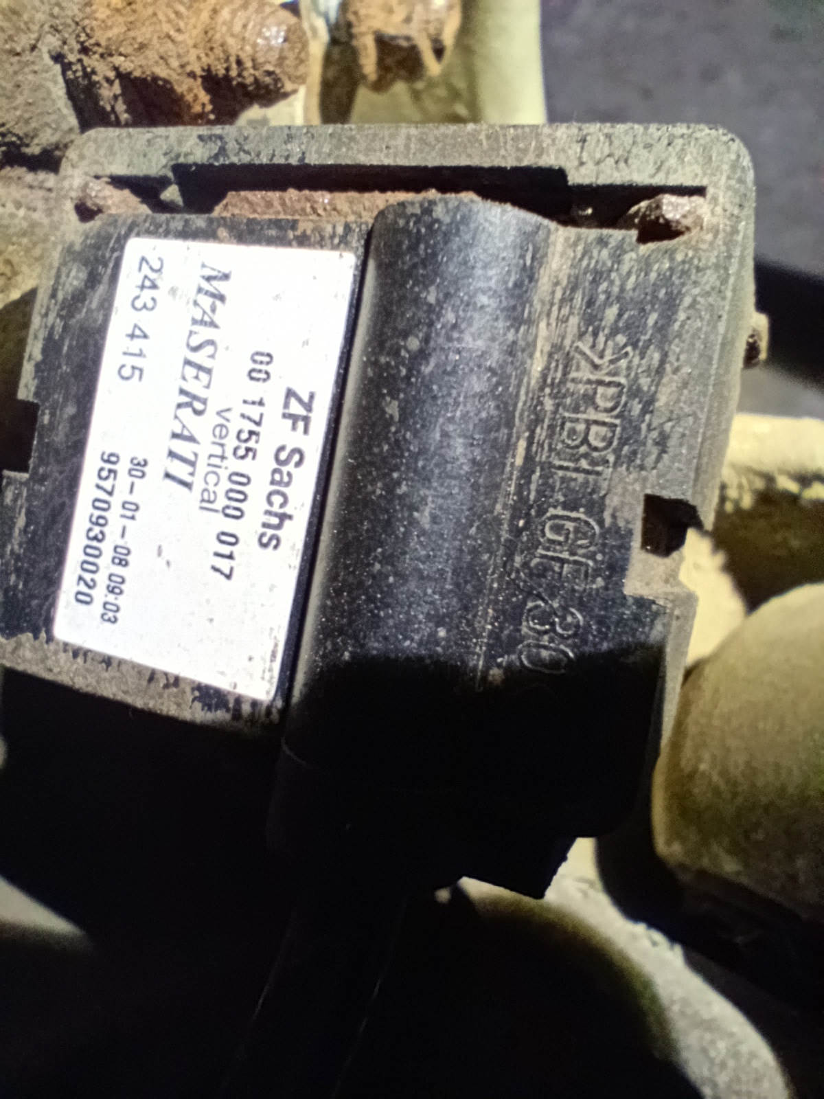

Lors d'un passage de valise, un capteur abs semble HS. ... après quelques recherches, on parle de capteur vertical, accéléromètre....etc.
N'étant pas habitué à cette technologie, parlons nous de la même chose? L'accéléromètre au roue avant, est il l'ABS? (sorte de petit cube en PVC, monté sur un support). Il y a également un capteur sur le roulement de roue ..je me perd dans tous ces capteurs....

Quel est le code default remonté pendant le diag ou l'intitulé du default?
Il doit ressembler a Cxxxx si c'est abs ou Pxxxx si c'est moteur

Donc faut changer le capteur qui est dans la roue avant gauche.
Rien a voir avec les 2 capteurs accelero

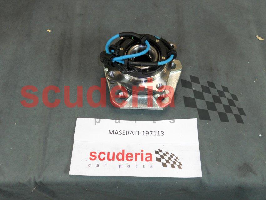

Ce capteur, c'est celui qui est intégré dans le roulement?

Oui, la cible est dans le moyeu et le capteur est derrière tenu par un petite vis de 10. Très facile a changer normalement

Je n'ai pas de granturismo mais il semblerai que le capteur vitesse roue soit intégré au moyeu
https://www.scuderiacarparts.com/part/2 ... aring.html

Il y a bien ce système... Merci ! Je vais revoir le système dès que je trouve du temps.

En faisant quelques recherches, ce capteur est intégré au roulement de roue. Pour ceux qui ont rencontré ce probleme, il y -t-il moyen de changer uniquement le capteur? Difficile de voir comment il est fixé. Dans les pieces détachées, c'est tout le bloque qui est vendu...750€.
