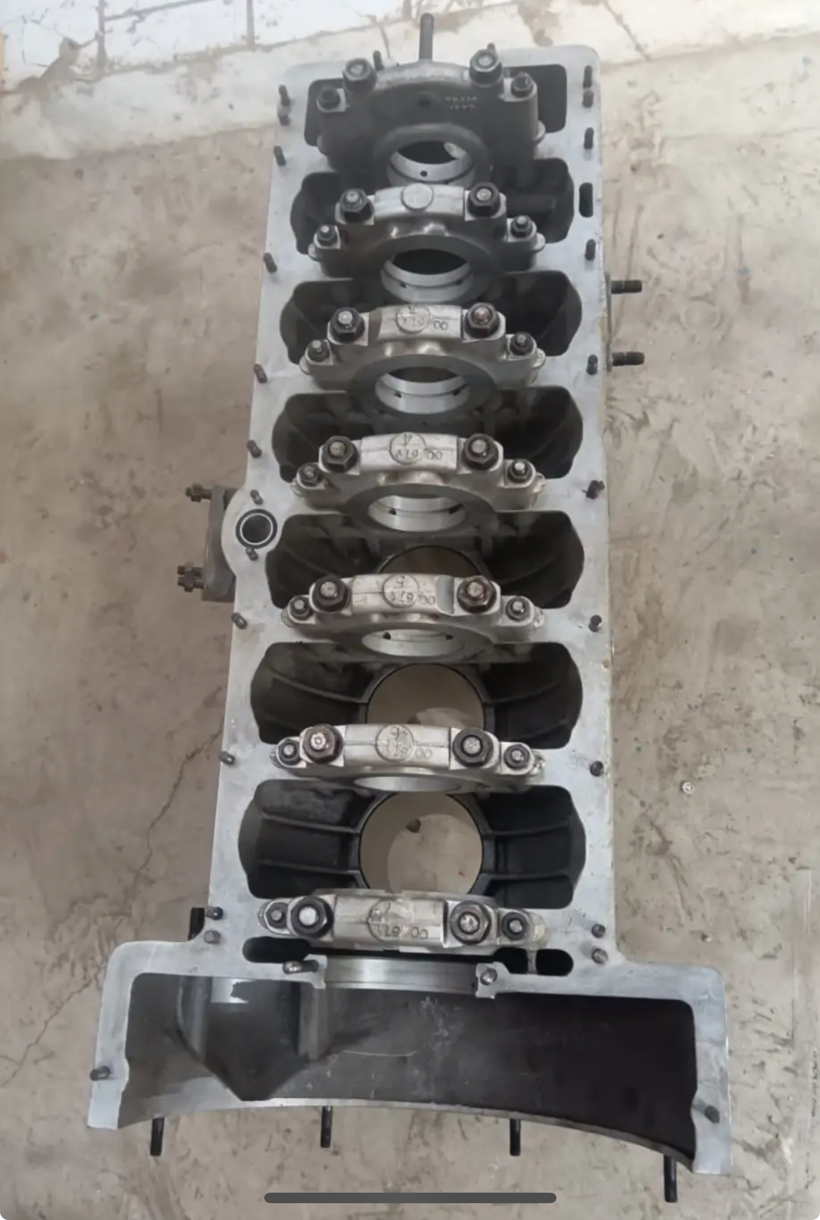

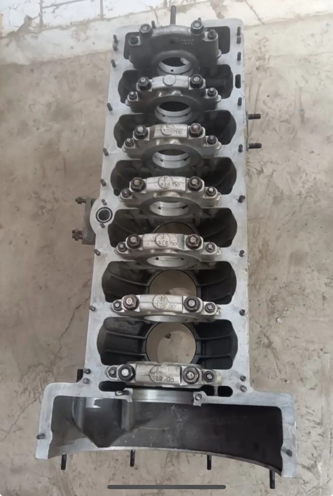

La pompe à huile en avant qui renvoit vers le branchement du filtre à huile externe. Chaque palier est maintenu par pas moins de 4 boulons (2 sur la plupart des moteurs) :

Très intéressant de voir ces internes avec toutes leurs particularités (le segment supplémentaire, le double boulonnage des paliers, etc.)

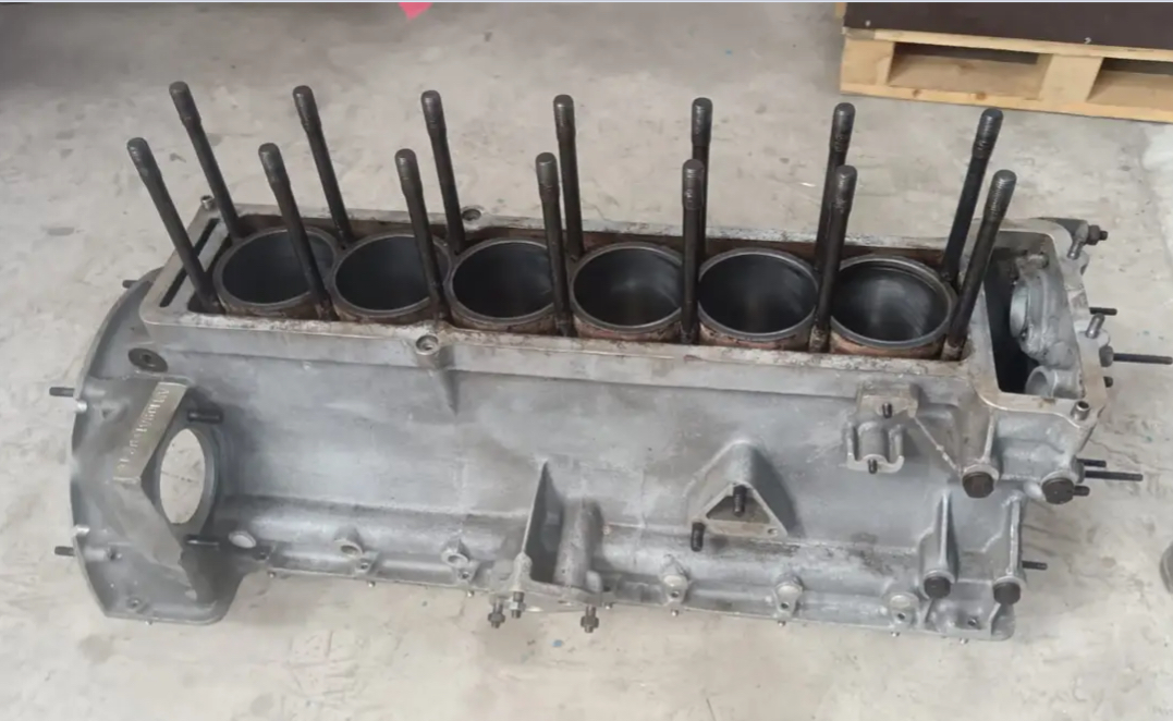

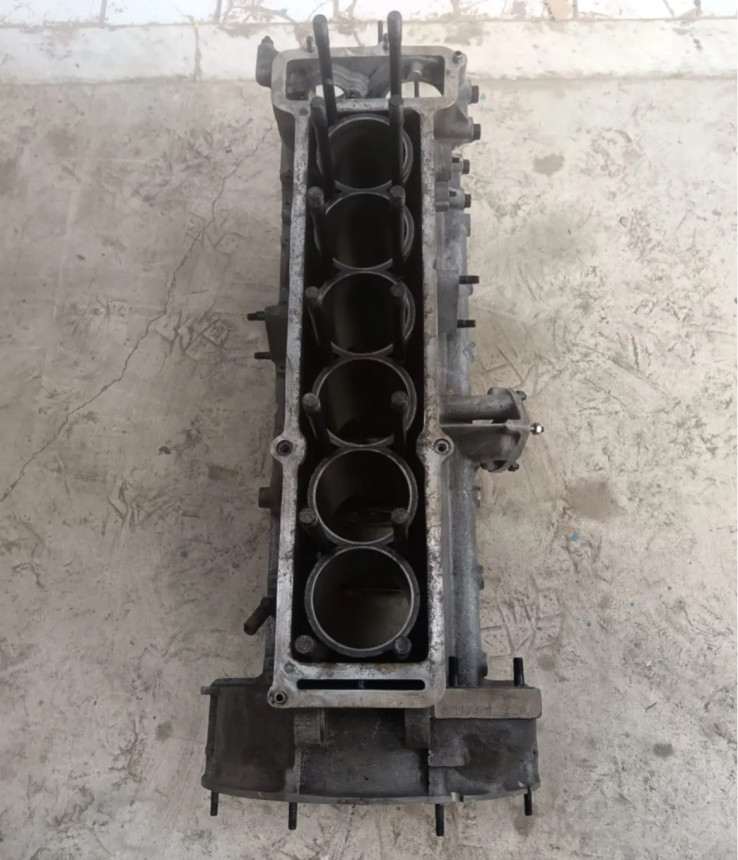

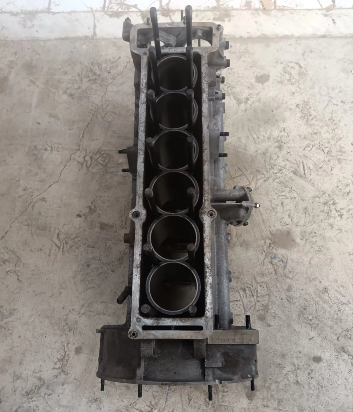

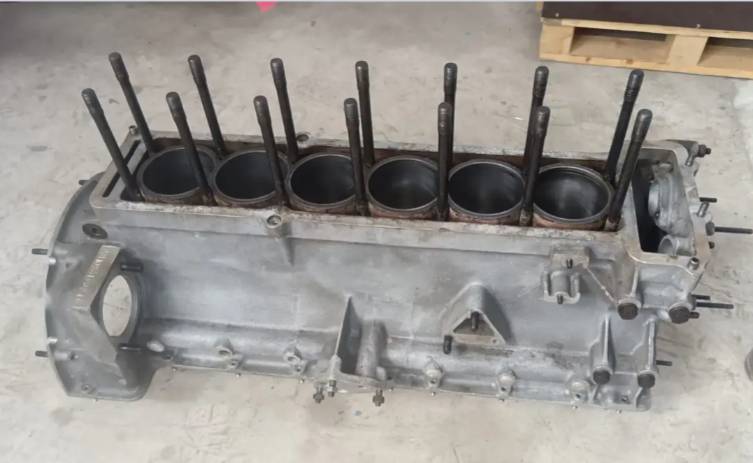

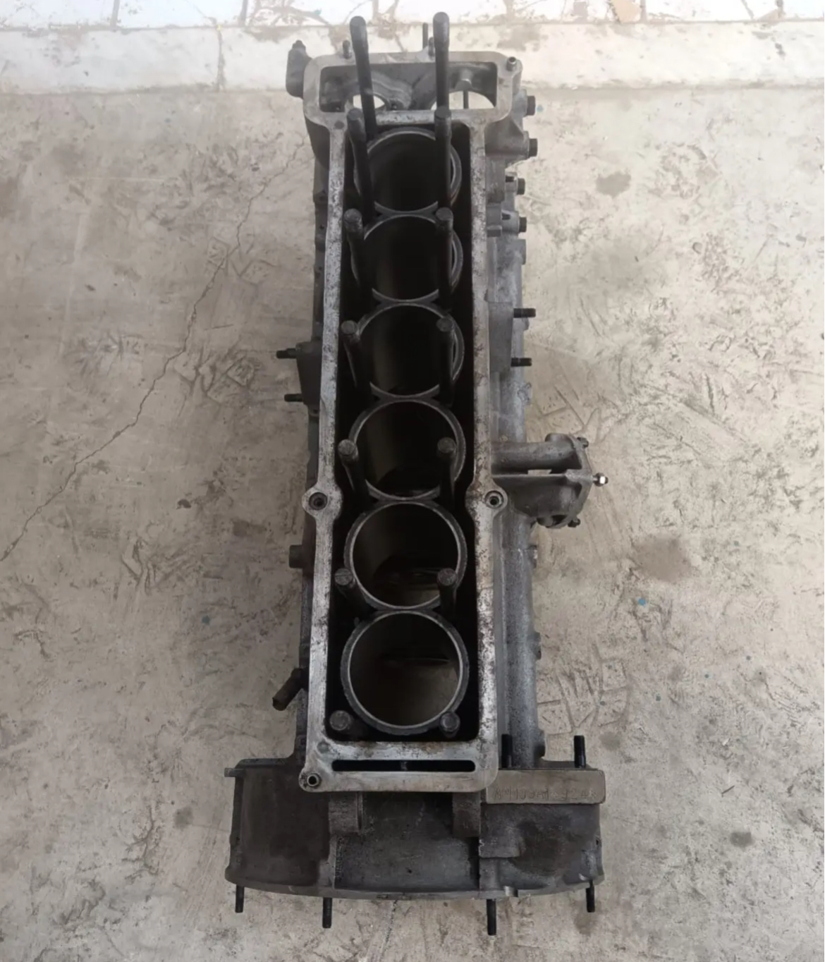

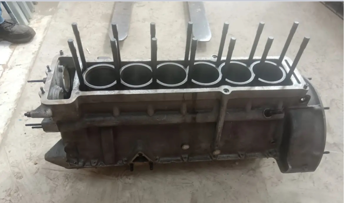

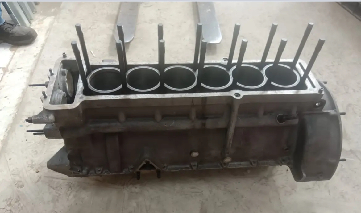

Ciao amici, content que ça vous ait intéressés.
Quelques images dues à Pasquale Coppola montrant le bloc d’un moteur de Mistral :
