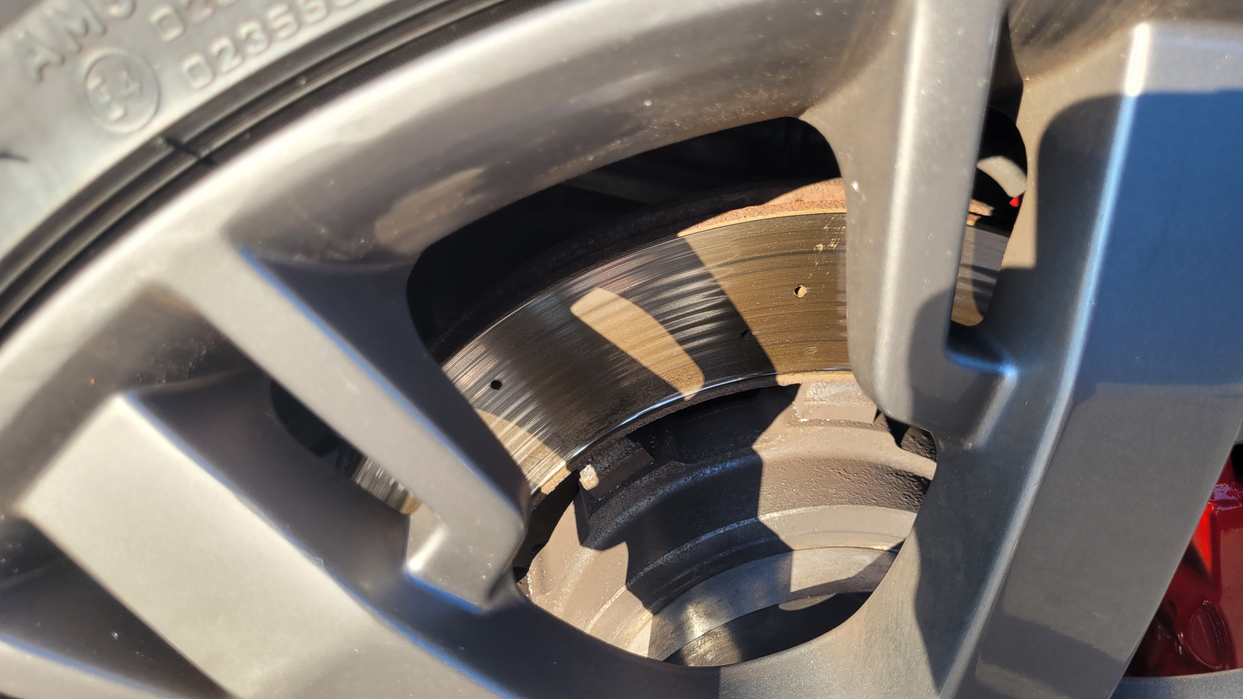

Je suis aller la voir hier .
Panneaux de porte conducteur avec des acrocs.
Vitre conducteurs griffée pres de la poigniee.( avec une bague on dirait)
Disques avant complétement hs.
Sinon jolie!
Sinon jolie!

J'ai pas fait attention aux disques, du coup, c'est un petit billet.
J'ai pas vu pour la vitre, mais il pleuvait, donc difficile de voir ce genre de choses.
Je ne suis pas sur d'avoir vu les accros dont tu parles, mais il y en a des petits à droite à gauche.
Pour résumer les soucis :
- Bouton de réglage retro HS
- Siège qui ne se rabat pas
- Amortisseur non piloté ?
- Echappement tout le temps ouvert à fond --> Valve HS ?
Du coup on rajoute :
- Vitre conducteurs griffée près de la poignée
- Disques avant complétement HS
- Panneaux de porte conducteur avec des accrocs
Factures, il n'y a que les tampons du carnet d'entretien, et il semble en manque un ou deux (à vérifier), rien de plus.
Du coup, il n'est pas évident de prévoir ce qui peut tomber dessus d'ici 1 à 2 ans (triangles ? suspension ? autre...).
Rien de bien dramatique, mais ça la rend un peu chère, surtout au regard du marché Allemand.
Pour ma part, je me renseigne en Allemagne avant de me lancer sur celle-ci.

Moi je suis resté 10 minutes.
le commerciale n'était pas là j'ai juste discuté avec le chef d'atelier. Je n'ai même pas démarré le moteur. Est-ce que le bouton sport etait enclanché?
Comme c est une sport de 2013 les valves sont peut etre tj ouvertes en mode sport dès le ralenti comme les modele f1...?
Amortos je pense pilotés.
A confirmer...
Petit impact sur bas de pare choc avant a gauche aussi .
les disques il y a une cote de presque 2mm!
Jamais vu ca!
Le mecano a eu le meme reflexe que moi, il les a touché avant meme que je le fasse , et a dit:" heuuu les disques ils sont a faire je crois"
A confirmer...
Jamais vu ca!

Oui disques très fatigués....apparement,il faut compter un bon billet pour le changement plus les plaquettes.

Ah oui là, c'est mort de chez mort !
Pourtant le commercial m'a sorti la facture des plaquettes (unique facture autotdoc de l'ancien proprio), du coup, sans regarder, je me suis dit que ça devait être bon...
En tout cas, sa sent les disques d'origine là !!!
Oui j'ai appuyé sur le mode sport, aucune différence, que ce soit à la suspension ou l'échappement.
L'échappement reste ouvert, j'adore, mais pas sur que sur long trajet, la famille soit d'accord avec moi.
Quand aux suspension je les trouve bien tarré, mais je n'ai pas sentis de différence en sport ou normal. Après vue la flotte ce jour là, je n'ai pas forcé. Pour moi, sauf si elles sont en fin de vie, ce que je ne sais pas juger, ce n'est pas un soucis.
