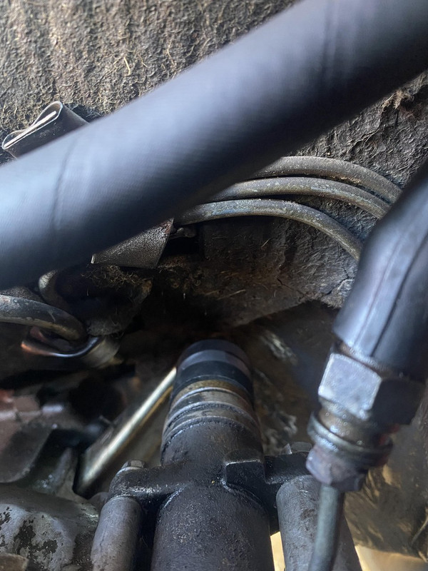

Il y a peu de temps de cela, j'ai changé ma fourchette d'embrayage qui était cassée.
Sacré travail pour démonter et remonter cette pièce. Par cette occasion j'ai également changé le récepteur.
Aujourd'hui je me permets d'écrire sur le forum car après 500km depuis le changement de ces éléments, le récepteur est sorti.
Il est délogé c'est à dire qu'il est trop tiré, le joint est plus à sa place et laisse sortir le DOT.
J'ai inspecté la nouvelle fourchette qui elle n'est pas cassée ou tordue.
Je précise que c'est un modèle biturbo carburateurs année 1985.
Merci d'avoir lu.
Merci d'avoir lu.

J'ai eu le même problème que toi sur ma 2.24v, après avoir remplacé une première fourchette, peu de temps après le récepteur s'est déchiré et à tordu la nouvelle fourchette.
La cause était l'usure de la butée qui n'avait pas été remplacé lors de la première intervention,
La pédale d'embrayage est d'une grande douceur alors qu'avant l'effort pour débrayer était conséquent...
Bon courage

Ca peut faire le job mais ça ne sera qu'une rustine, effectivement si ton récepteur va trop loin c'est probablement que la butée d'embrayage est bonne à changer...

J'aurai du la changer au même moment que la fourchette, quel âne c'est mon manque d'expérience... C'est moi même qui m'occupe de l'entretien de mes voitures !

Bonjour à tous !
Suite à mes travaux dessus, j’ai donc à moitié réparé la panne mais le joint à accordéon se rempli trop et ça fuit ….
J’ai changé celui il y a à peu près 1000km
Je continu de trouver une solution mais si vous connaissez cette panne je suis preneur !
