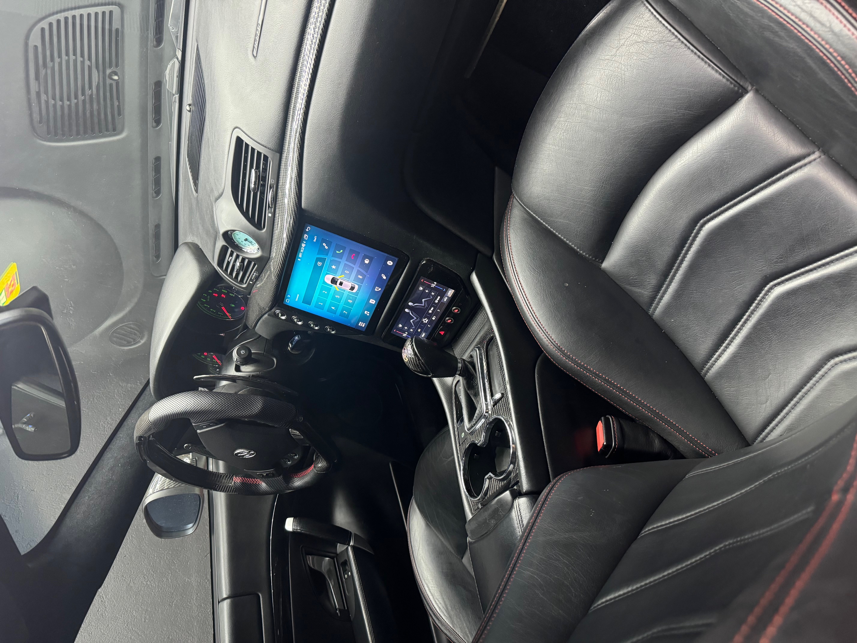

Système multi média Bose
Message par Phil.ledoux »
De retour sur le forum, je vois même des gens qui m'ont répondu précédemment et que je connais maintenant physiquement, c'est cool.
Mon problème de pression de pneu a bien été résolu lors du changement des pneus avec remplacement des capteurs.
Si je reviens ici ce soir, c'est parce que je souhaite remplacer le Bose Infotainment par un système actuel avec Android Auto.
Après des recherches sur le net, je suis tombé sur des produits du site AliExpress. Vu le peu de confiance que j'ai dans les produits vendus sur ce site, j'ai des doutes. Dans le garage où la voiture est entretenue, on me les conseille et il en a même monté sur des GranTurismo. Je voulais juste avoir un retour d'utilisateurs qui ont franchi le cap.
J'ai cherché un peu partout dans le forum mais je n'ai rien trouvé.
Bonne soirée

J'ai effectivement un système Android dans ma GranTurismo et c'est franchement au top. Le son est très bon, le plaisir du Carplay sans fil, etc... pour un technophile comme moi, c'est vraiment nécessaire ! Je ne saurai m'en passer
