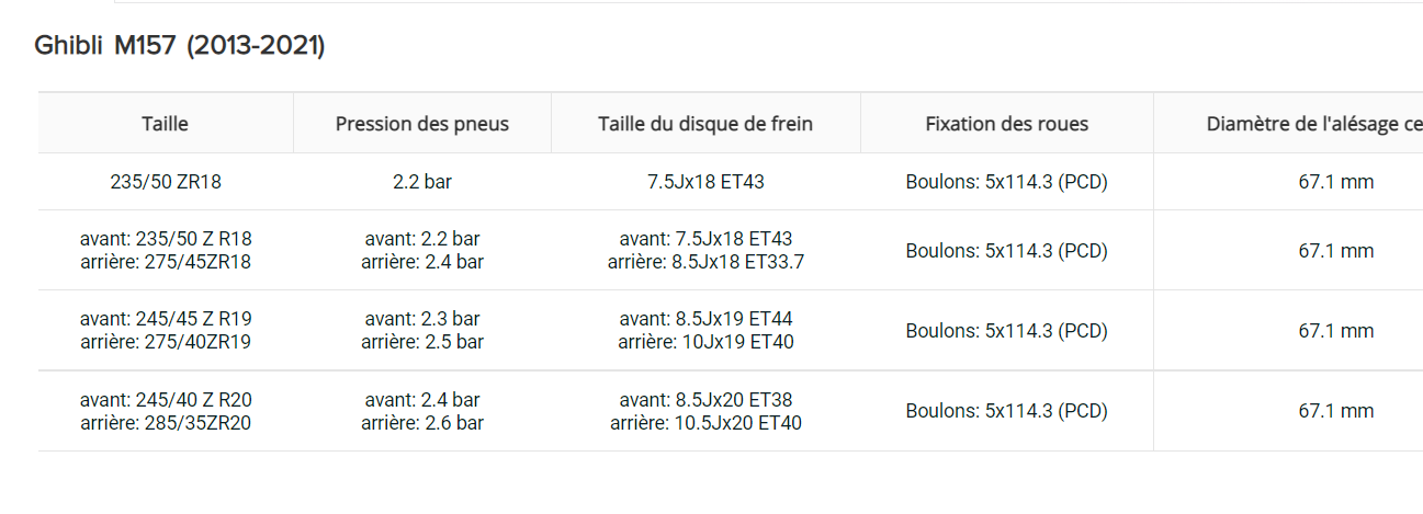

Bonjour à tous nous voilà au volant d'une belle Ghibli Diesel et j'ai un doute sur la pression des pneus à l'avant il y a 2,6 bar et 2,9 à l'arrière
A l'avant se sont des 245x45x19 et à l'arrière des 275x40x19 sur le livret de la voiture j'ai rien trouvé ils parlent de peu de 235 ?
du coup sur le net j'ai trouvé ça , la ligne du milieu correspond à la monte que j'ai donc 2,3 à l'avant et 2,5 derrière ça m'a l'ai plus juste
Après 20 Km à l'arrière ça monte 2,8 devant et 3,2 derrière en roulant pépère ça fait beaucoup non ?

Je ne sais pas avec quoi tu contrôle ta pression mais l'affichage au tableau de bord n'est pas fiable, 300g d'écart en + ou en - comparé au manomètre.
Je ne sais pas si on peut étalonner les capteurs de roues.
Personnellement j'ai la même voiture et je met 2.4 à l'avant et 2.5 à l'arrière avec des roues 20 pouces

Tableau du manuel de l’utilisateur
Re: Pression Pneumatiques Ghibli
Publié : mer. 12 janv. 2022 19:17
par jls06
Petit problème de dimension
Publié : mer. 12 janv. 2022 19:24
par sushi05
Et oui je l'ai aussi mais c'est pour du 235x50x18 , sur la mienne c'est du 245x45x19 à l'avant et du 275x40x19 à l'arrière ce qui correspond au tableau que j'ai mis plus haut soit 2,3 AV et 2,5 Arr .
Publié : mer. 12 janv. 2022 20:44
par jls06
Le tableau est pour les roues en 19, 20, 21 pouces soit 245 à l'avant et 275 ou 285 à l'arrière
sauf pour les 18 pouces (**) ligne du bas
Publié : mer. 12 janv. 2022 20:51
par jls06
Je pense que ton tableau est pas mal, avec 2.2 j'use les pneus ( à l'avant) sur les cotés, il est vrai que j'habite en montagne
