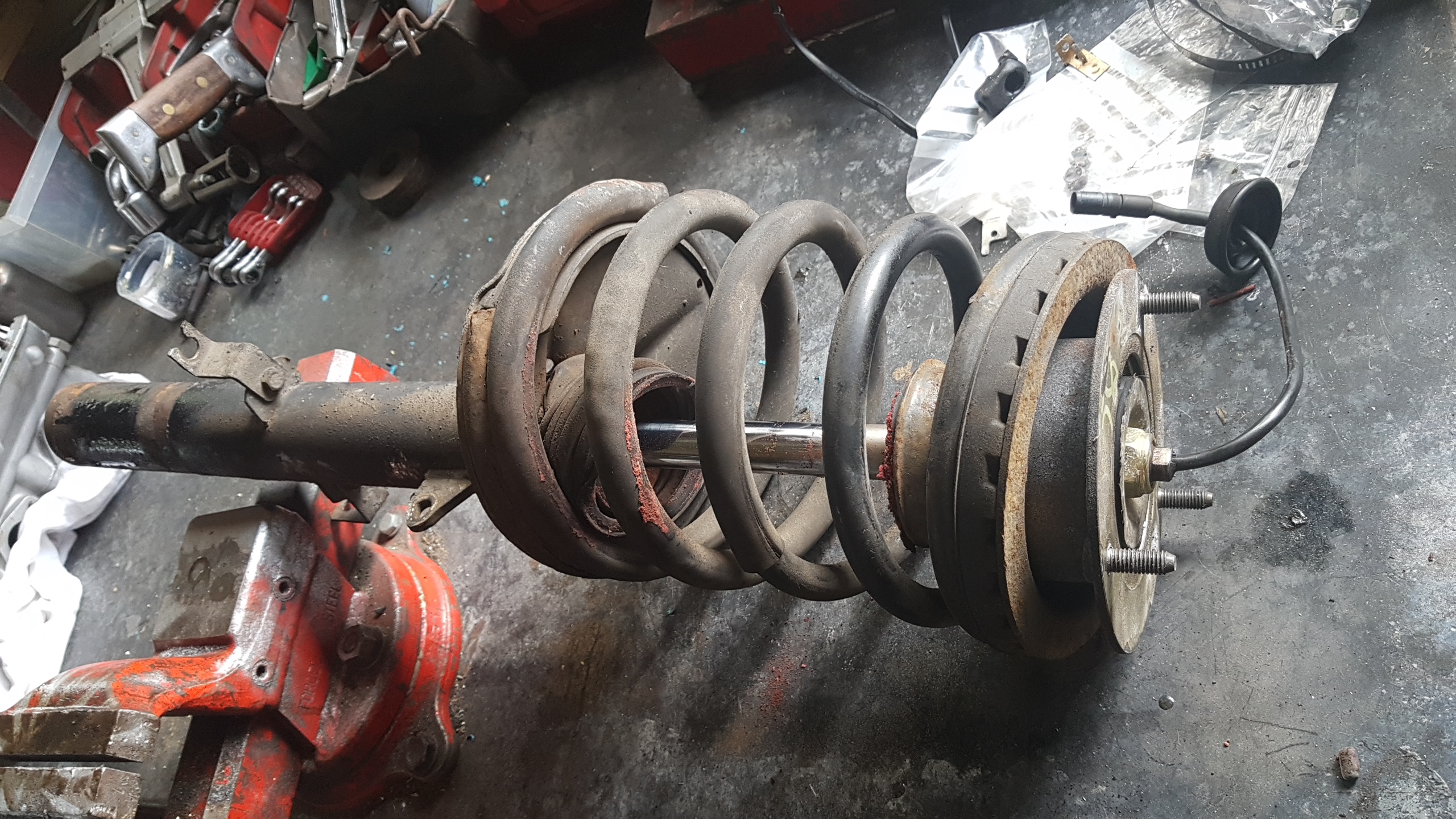

Traitement de la corrosion superficielle vue sur le berceau arrière, un peu sur les moyeux avants, Frameto et peinture.
Dépose pour reconditionnement des ressorts et amortos avants. Elle me parait trop basse et la tenue de route me semble un peu floue!.
Certains autres membres éminents ont eut le même soucis : les pneus touchent les arches de roues plastique en braquant à fond.
Le démontage demande de la force et du temps! je n'ai qu'un des critères, j'en ai bavé...
Envoi chez STAC pour refaire tout çà y compris des ressorts neufs. Puisqu'on en trouve pas en neuf!.
Là je me rends bien compte que pour pour cette Bôôôté il va falloir se démm....car de pieces neuves il n'y a presque plus!!.

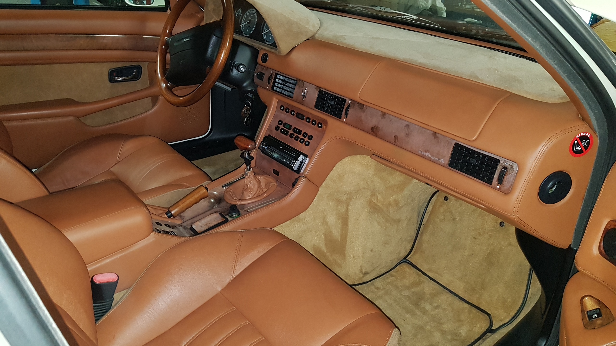

Ce W.E. j'ai passé une journée à laver puis traiter tout l'intérieur
avec de la cire pour cuir à base de pieds de boeuf. C'est long mais çà sent bon et c'est nécessaire pour conserver l'élasticité du cuir.
Je suis émerveillé de sa qualité!, j'ai vu souvent des cuirs de Jaguar de la même époque mais là c'est vraiment plus beau

La finition des Quattroporte IV est exceptionnelle. Mais encore bien mieux sur les non Evo
Fred
Re: Ma QP IV evo entretiens et mises à niveau...
Publié : ven. 1 nov. 2019 09:41
par Gérarnimo
Qualité des matériaux et des finitions vraiment soignée.
Sur la différence entre évo et premières QP4 je ne veux pas soulever une polémique beaucoup de choses ont déjà été dites.
C'est plutôt une question de goût. Je n'aime pas les vernis clinquants des premières. Ceux ci sont satinés/mats çà me va trés bien.
Par contre le fond bois des premiers compteurs oui c'est plus joli !, les cuirs trés beaux aussi.
Un des aspects intéressants de ces "évo" c'est la qualité des ajustements de carrosserie et de la peinture. En net progrés,
j'ai pu voir deux autre QP4 "première pression à froid, et çà se voit.
