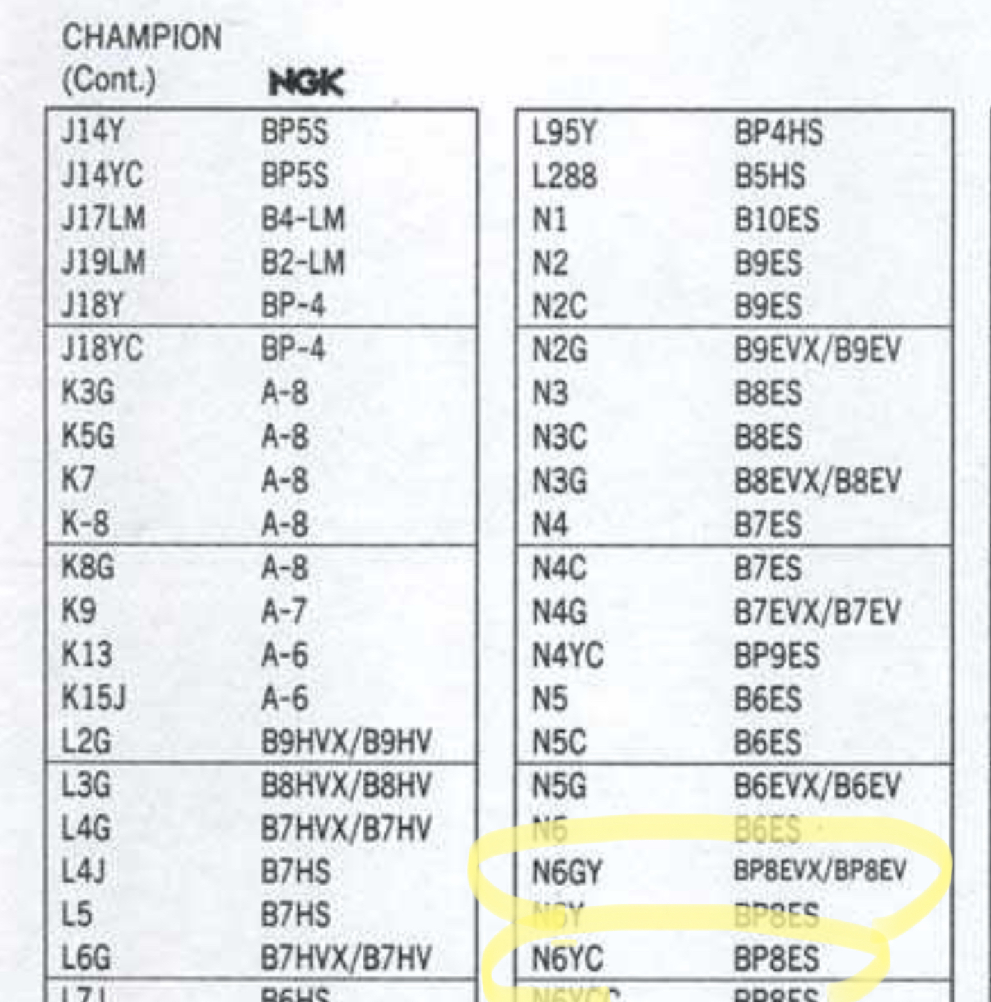

J’ai pris l’équivalence de chez NGK BP8ES, qui sont vraiment du classique…
Là encore, chez eux il y a une différence de correspondance entre les deux que j’ai surligné sur un tableau NGK… qu’elle est donc la différence ?

Salut à toi
Pour te répondre, les bougies N6YG et BP8EVX sont des bougies avec électrode en iridium, elles donne une meilleure étincelle. On les monte pour un usage "sportif"
Les N6YC ou BP8ES ont un électrode à base de cuivre pour un usage "normal"
J'espère avoir répondu à ta question

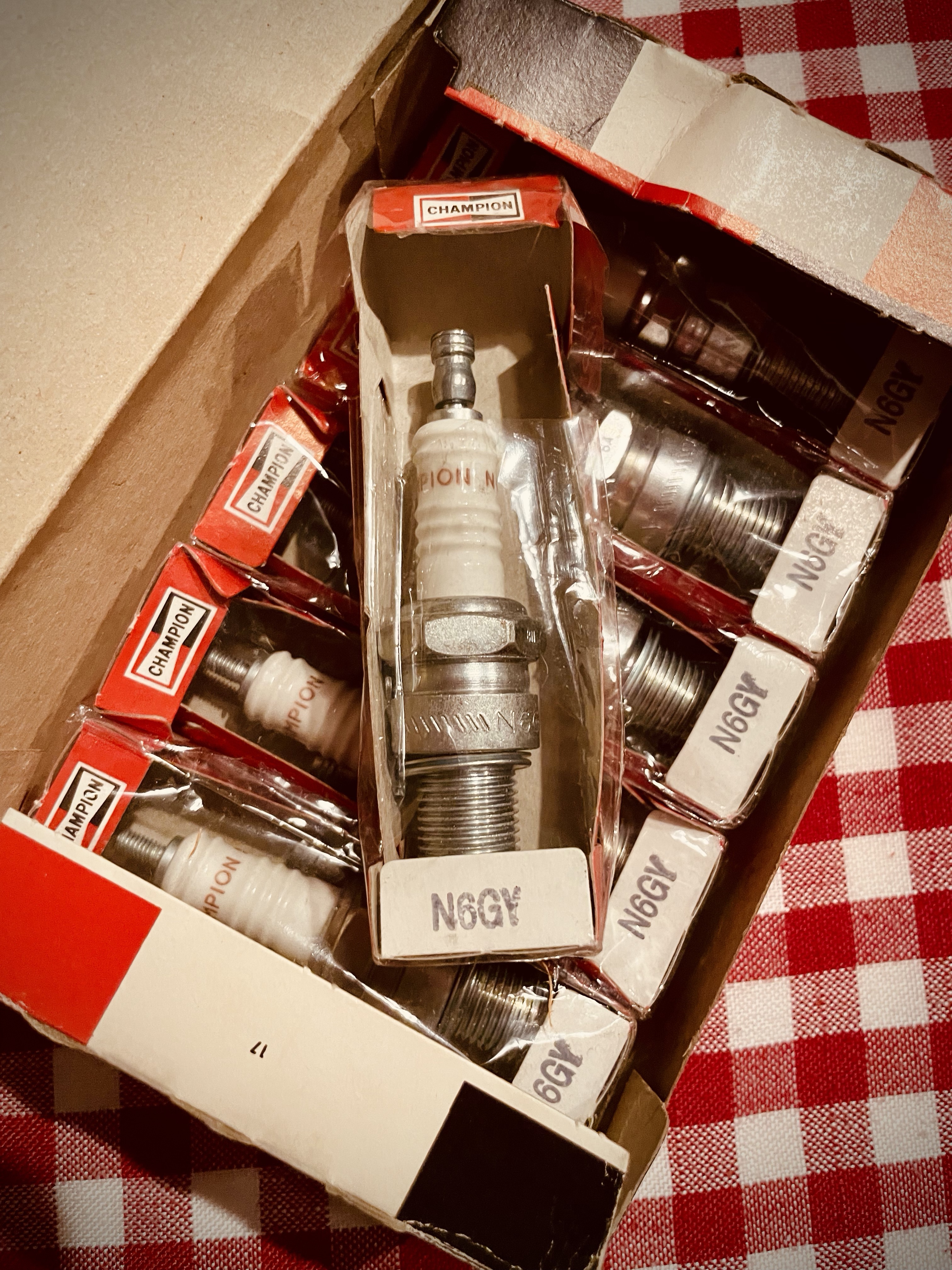

J’ai commandé des N6GY pour voir s’il y a une différence avec les BP8ES en place…

Commande passée sur EBay et livrée en 72h de France :D
Des bougies pour une voiture vintage, dans une boîte bien vintage aussi ;)
Je vous mets le prix trouvé pour un jeu de 6 et les coordonnées du vendeur, car j’ai trouvé bien moins cher mais non disponible en stocks, et bien bien plus cher…
Plus qu’à les monter :D
