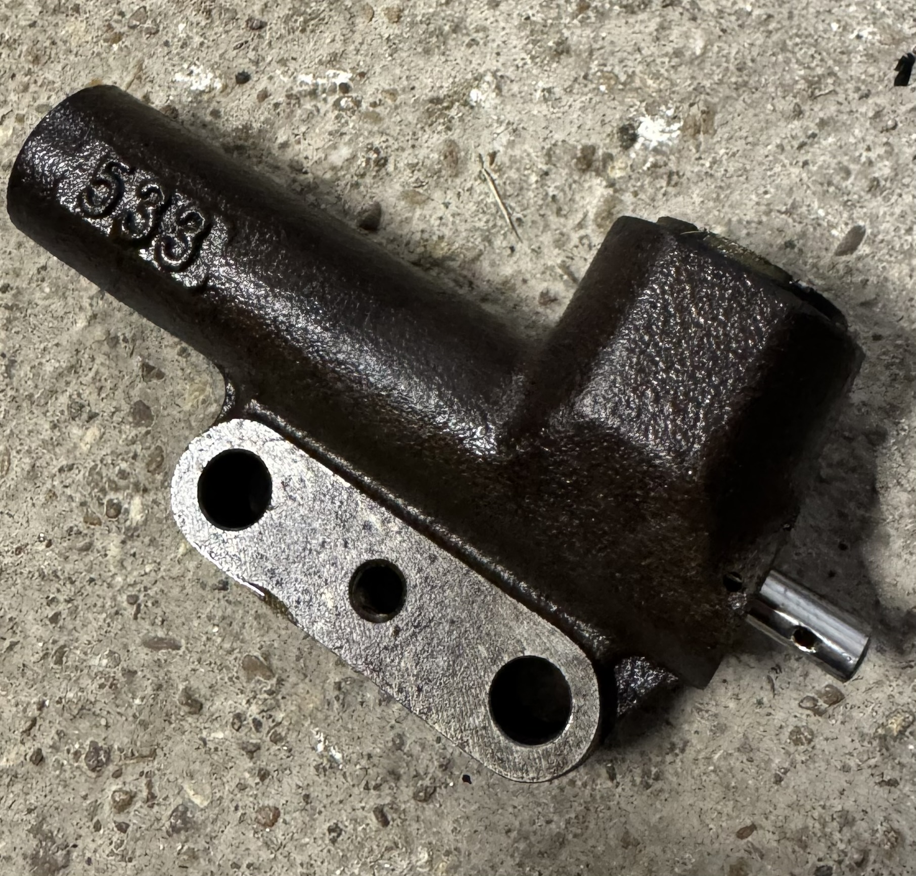

Je me suis penché sur le tendeur hydraulique des Ghibli non-ABS, qui d'après Eurospares est le même que sur les Shamal et QP V8.
On le trouve pour la modique somme de 698,75 € sur Eurospares, et 205 € sur Passione-Biturbo. Dans tous les cas c'est cher pour ce que c'est, et si Passione Biturbo le vend 200 balles c'est que ça en vaut 50 max :mrgreen:
Grâce à la recherche par image Google, j'ai réussi à trouver une équivalence chez Mitsubishi (MD164533), c'est exactement le même avec le même numéro du moule de fonderie :
En faisant une recherche avec la ref. Mitsubishi, on trouve que ce même tendeur est monté également sur des Hyundai et Kia, et on peut le trouver sur Aliexpress pour 20 balles : https://fr.aliexpress.com/item/32988827752.html
La liste des équivalences sur Oscaro :
HYUNDAI : 2441033180, 2441033101, 2441033344, 2441033190
KIA : 2441033180, 2441033190, 2441033344, 2441033101
MITSUBISHI : MD137302, MD164533
Équivalent à ces références équipementiers :
BREDA LORETT : CR5227
GMB : GHAT101
HERTH+BUSS JAKOPARTS : J1140321
HK : D1013
IPD : 111013
RUVILLE : 57330
SCHAEFFLER GRUPPE : 533004320
A partir de là on trouve à peu près tous les prix. Je suis parti sur la ref. HERT+BUSS que j'ai réussi à trouver pour 60 balles port compris.
