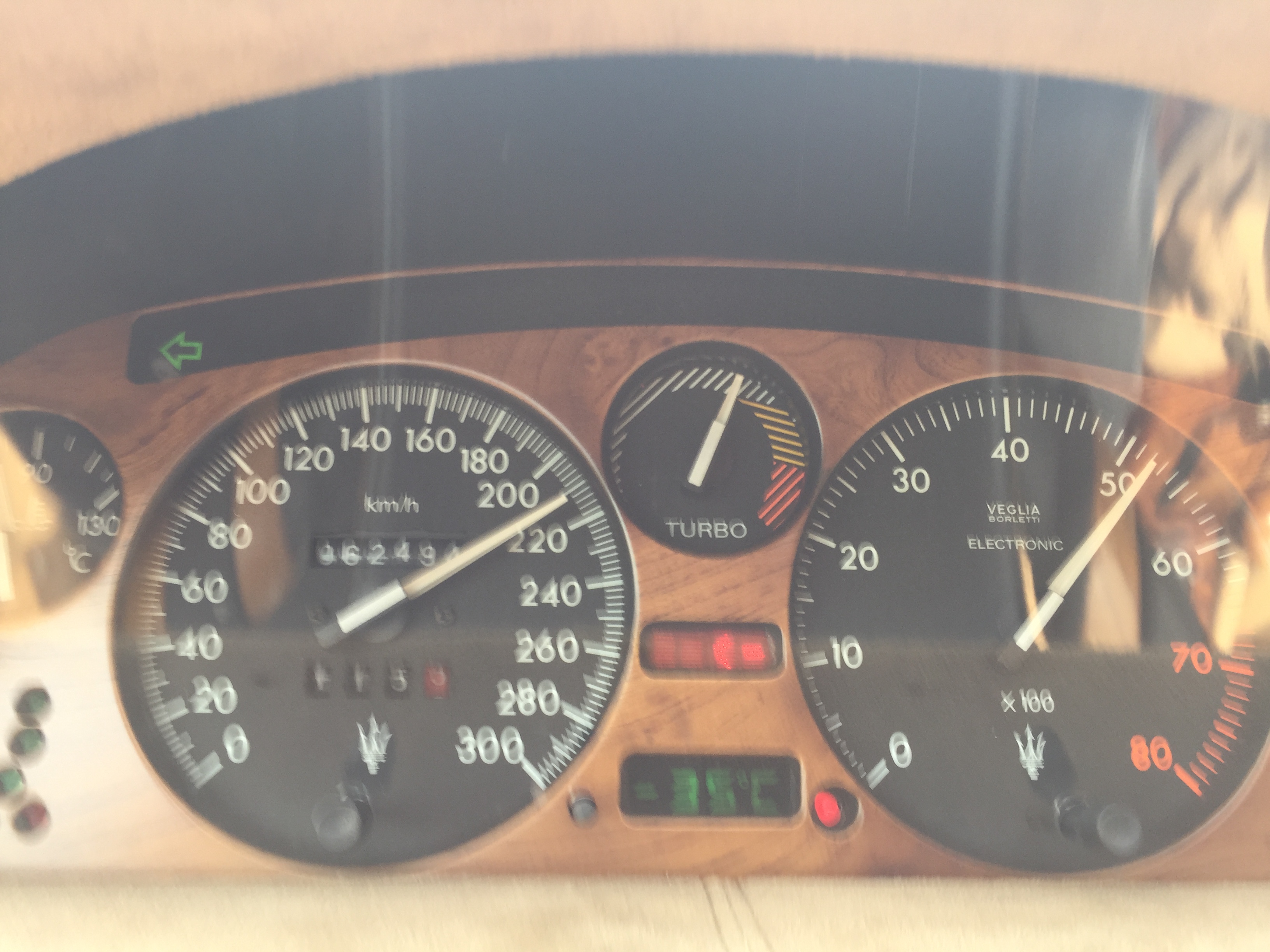

Alors baptême sur autoroute allemande :
Baptême a plus d un titre... j ai fait une petite pointe à 200 pour voir si tout va bien. Je n ai pas poussé plus.
L indication turbo ne monte jamais plus que ça... normale sur une qp4 ? Comme on le voit mal sur la température d eau., je pense que je suis bon pour le calorstat...
Ensuite heu...

Konimino2 a écrit :L indication turbo ne monte jamais plus que ça... normale sur une qp4 ?
Sur le principe oui car à 210 stabilisé on consomme au pif 150Cv donc est loin de la puissance max du moteur et l'admission n'est que partiellement ouverte. Il faudrait faire le test à l'accélération pied au plancher
