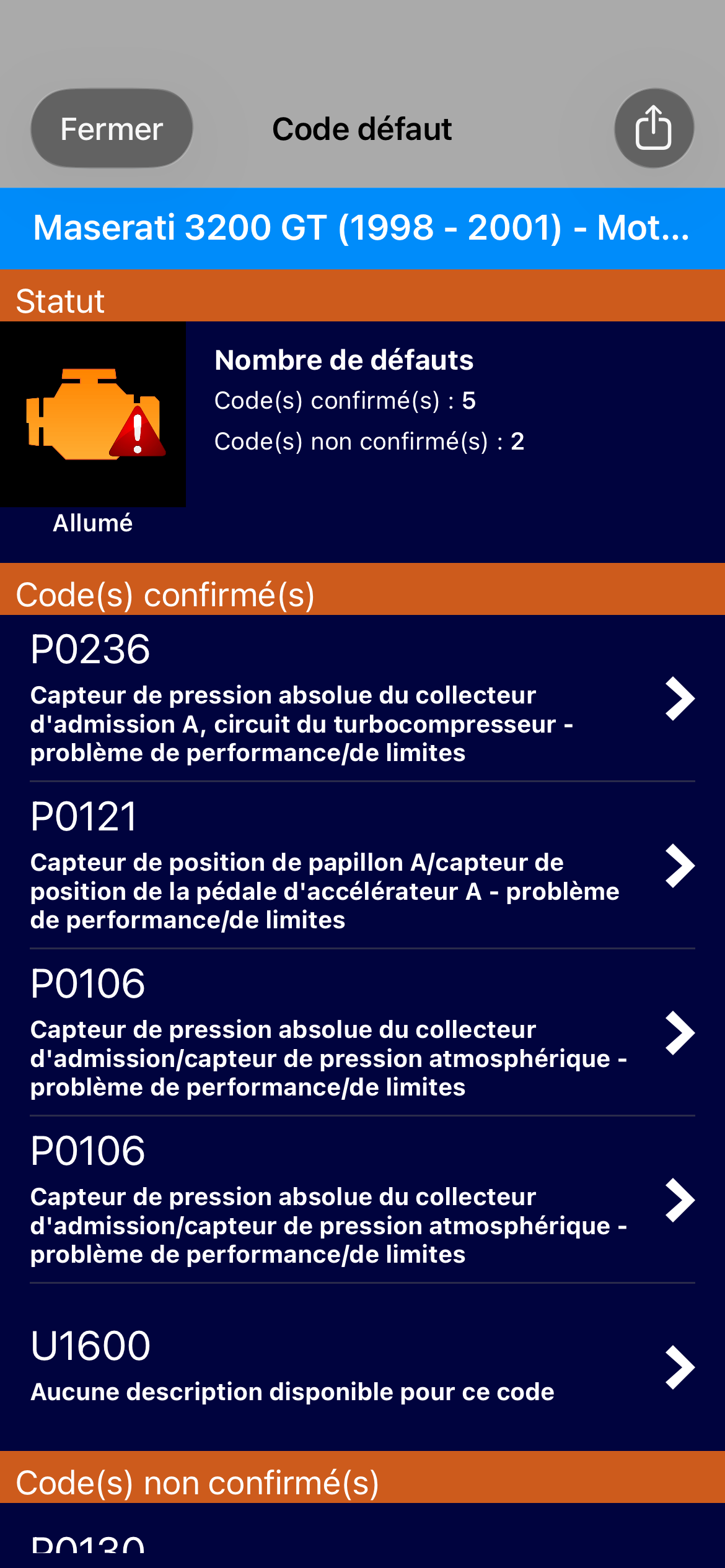

Par contre, maintenant, j'ai un autre problème.
Pb de capteur de pression absolue du collecteur d'admission + U1600 (Immobiliser)
J'ai déjà vu qu'il y avait un post Map Sensor PRT 06/00 3200GT.
Ma question est de savoir si c'est facile à remplacer car la voiture est immobilisée, impossible à démarrer !

Salut à tous,
J’ai changé les 2 MAP sensors
Tous les codes défauts sont effacés sauf le U1600 (immobiliser) qui reste affiché.
Le voyant CHECK ENGINE reste allumé en permanence et la voiture ne démarre pas.
Que faire ?
