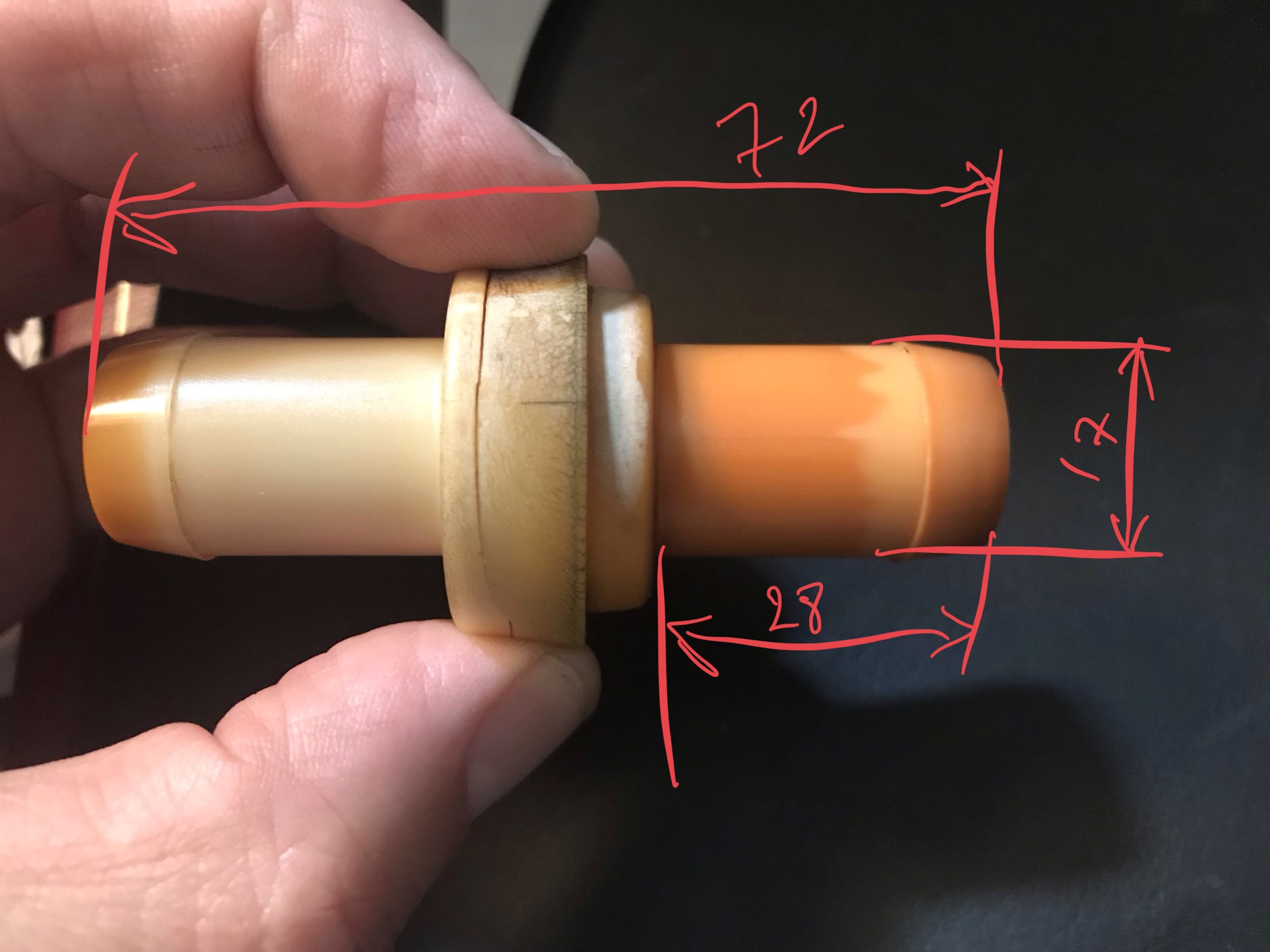

Hum la 9, c'est ca? Ca me parait plus logique. Je ne comprenais pas ce qu'il pouvait y avoir dans le récupérateur de vapeur qui refoule.. Bref...
Image 20-04-2019 à 23.59.jpg (14.08 Kio) Consulté 3685 fois
Nettoyage suffit ou changement? Une référence générique?

Probablement nettoyage.
SI pas, tu mesures les durites et tu fais une recherche sur "one way check valve". Ca ne coute que quelques euro en général, la ref maserati n'est pas chère mais, bien entendu, plus dispo. :|

Bon alors elle est fendue....
Donc il faut que je change cette soupape...
Ou?
Question subsidiaire c est quoi les pinces pour ces clips?

Bon ben cassée au démontage.

Produit non disponible....

Le problème, c'est le 17mm de large.
Recherche rapide, je ne trouve que cela, mais il faut trouver un distributeur européen (ou payer la douane, ça commence à faire cher)
https://www.ebay.co.uk/itm/UPR-17MM-Non ... ctupt=true
Autre solution, prendre du 12mm (très courant) et adapter. Mais pas l'idéal...

Pour la valve, c'est quoi au juste ? Je sais, vous en parlez depuis longtemps. Mais je suis le nez dans le guidon pour le moment.
Edit :
OK, j'ai compris. C'est la référence 585069900, c'est "fragile" et ça ne se trouve pas facilement.
Même référence que pour la 4200.

J'en connais qu'une seule de cassée.
Normalement elle s'ouvre facilement pour être nettoyée.
Avec un raccord de tuyau d'arrosage à la place ça marche aussi. Mais j'ai pas essayé à très haut régime... :?
