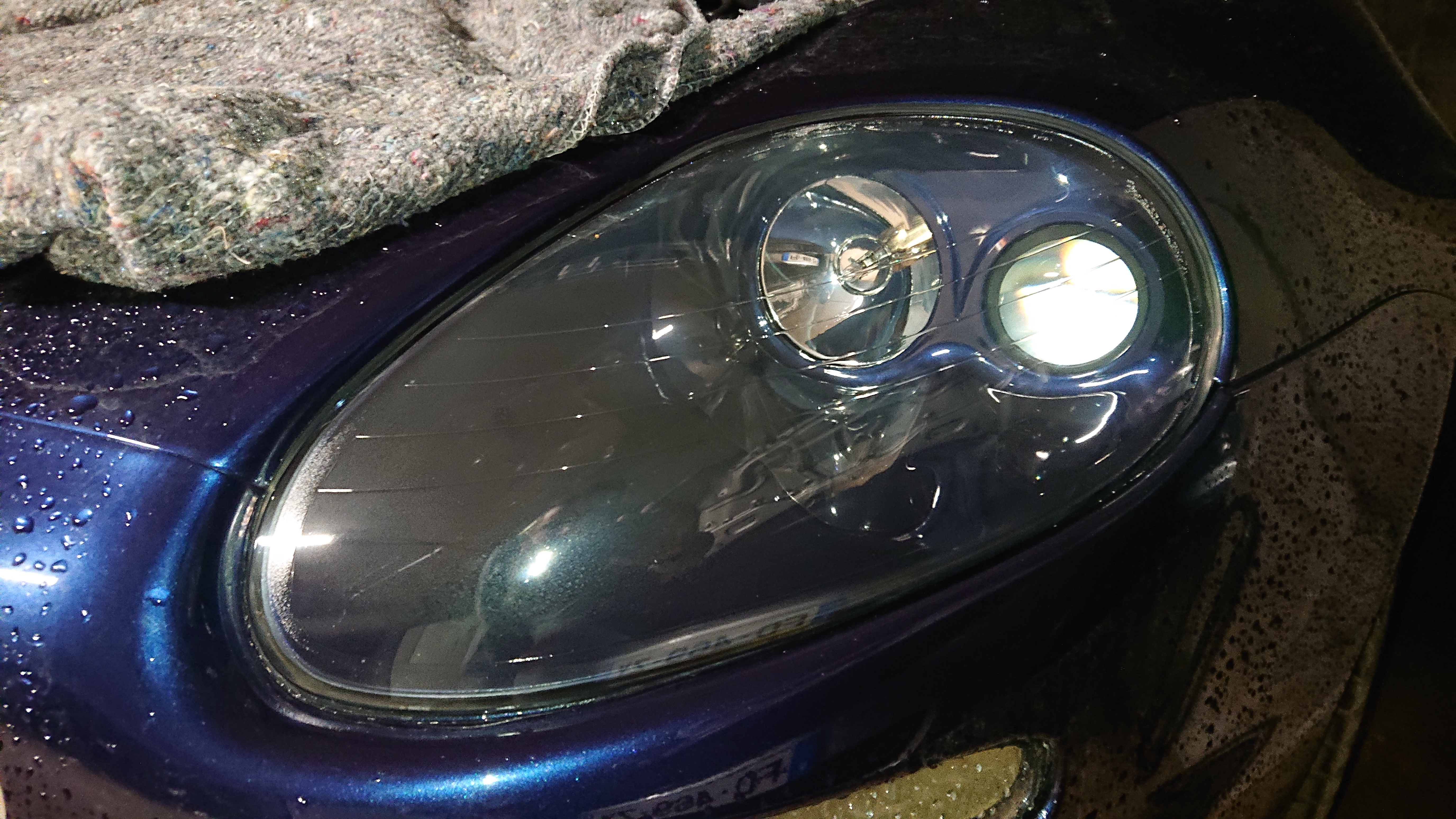

PS : elle a aussi eu le droit à une réfection des feux avants par un pro qui se déplace à domicile, il a appliqué une résine après ponçage des surfaces (il n'y avait plus de vernis...). Les feux étaient devenus très opaque, le résultat est top et j'aurais du le faire bien plus tôt pour les protéger.

Ah ouai ça change les yeux
