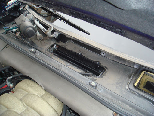

Etant en pleine investigation sur un entretien que j'ai fait faire et dont je doute beaucoup (
http://www.maseratitude.com/viewtopic.php?f=21&t=1664), je suis donc en train de tout vérifier.
Un filtre à pollen m'ayant été facturé, quelqu'un saurait-il me dire ou est situé ce filtre à pollen (3200 GTA) ?
(Je réponds à ce post en espérant que ma question soit compatible avec le sujet)
Merci par avance

Re: [3200 GT] Entretien DIY: huile, filtre (air, huile, esse
Publié : lun. 7 déc. 2020 14:00
par cureghem
Sauf erreur de ma part il est sous la baie de pare-brise

par Cooldent
Le filtre se trouve sous la longue pièce noire au niveau des essuis-glace.
Tu dois enlever les essuis-glace et démonter cette pièce en plastique.
Le filtre es trouve dans le logement sous la trappe en métal.
Rien de bien compliqué. Pour enlever les essuis-glace, un extracteur peut être utile

par gemini
Cette zone étant très peu accessible, pas mal de saleté s'y accumule, s'il a été changé, je pense que tu le verras (trace autour de la trappe, vis propres ...).

par Dom3200
Pour le filtre d habitacle, il faut tomber les essuies glaces et le cache sous la baie de pare brise, quelques vis et des clips plastiques (attention le cache est fragile) puis un cache avec 4 vis et c est dessous. Maseralfa à fait un tuto sur le sujet boomerang de mémoire.
Publié : mar. 8 déc. 2020 13:50
par sebf
Je crois que le doute est rompu ..... mais pas dans le bon sens.
J'ai vérifié ce midi, voici quelques photos : compartiment sale, quelques feuilles mortes, empoussiéré, et filtre à pollen manifestement pas changé !! pourtant facturé 68€ h.t. à lui seul !!
Bref aucune trace d'intervention.
Je suis assez désemparé, avoir payé 4000€ pour une distribution, un entretien incluant explicitement huile, filtres (tous clairement listés sur la facture) et un contrôle technique.
M'en sortir avec un carter d'huile mal rempli (j'ai du ajouter 1.5 litres d'huile pour que le voyant "oil level" disparaisse !!!!), un radiateur bouché, dont j'ai du payé la pièce de rechange (encore merci pour ton aide Konimino) et aucune des pièces visibles sensées avoir été remplacées ne montre un état neuf (filtre à huile, durites, courroies, filtre à pollen), aucune ...
