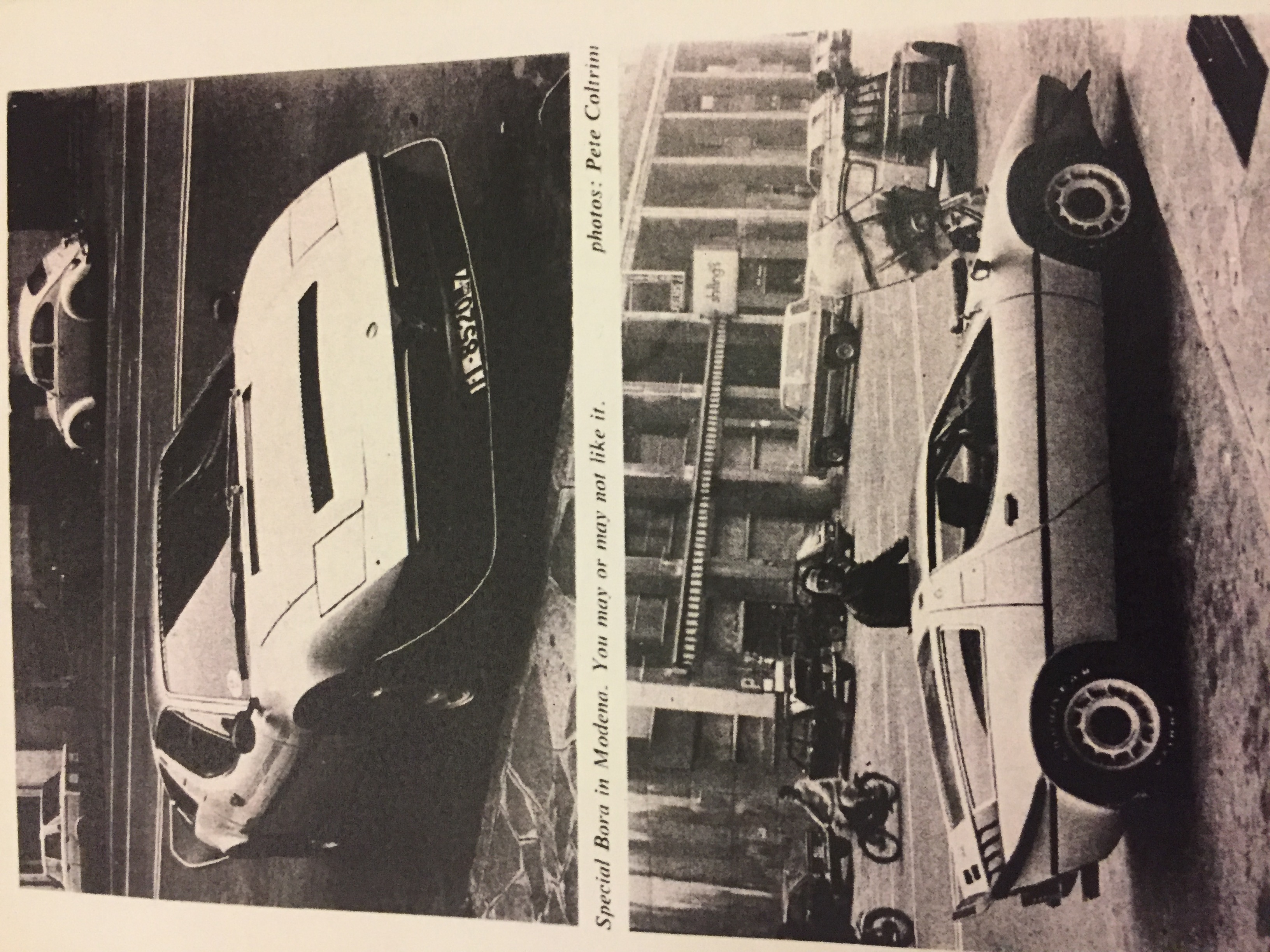

Une perle d'époque trouvée par Philippe.
D'après les véhicules dans la rue, "l'optimisation" est d'époque.
Soit le proprio était vraiment mécontent du comportement (refroidissement, appui), soit il s'est complètement trompé de type de véhicule pour son achat, il aurait dû acheter une Froustache :lol:
Dommage pour la ligne de la Bora...
J'en ai la tête toute tourneboulée ;)
