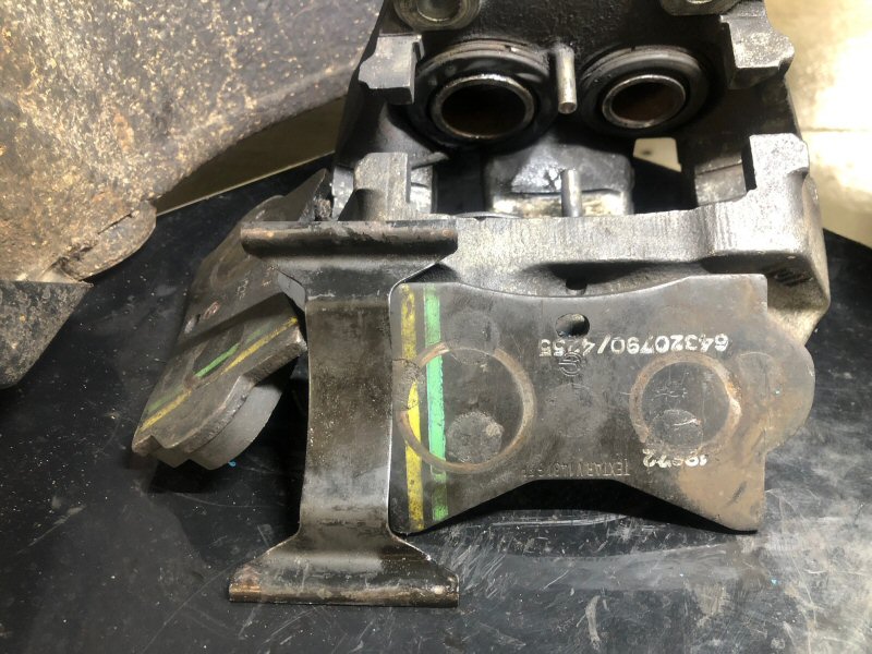

gemini a écrit :Pourquoi s'embêter à faire tomber les étriers pour changer les plaquettes? :?
Suffit d'enlever ce qui les retient (le papillon qui appuie dessus) et les tirer vers l'avant après avoir renfoncé les pistons, en laissant tout le reste en place.
C'est vrai en général, et pour la Gransport en particulier, mais ce n'était pas le cas pour les V8 Alfieri à cause du design de leurs étriers.
Voici comment étaient configurés les étriers: on voit des pins qui traversent les plaquettes côté caché, ce qui oblige à démonter les étriers pour les sortir...
Depuis, ils ont du se rendre compte qu'on pouvait faire plus simple ;)

Ah oui, rudement bien pensé le truc. :roll:
Comment faire simple quand on peut faire compliqué?
