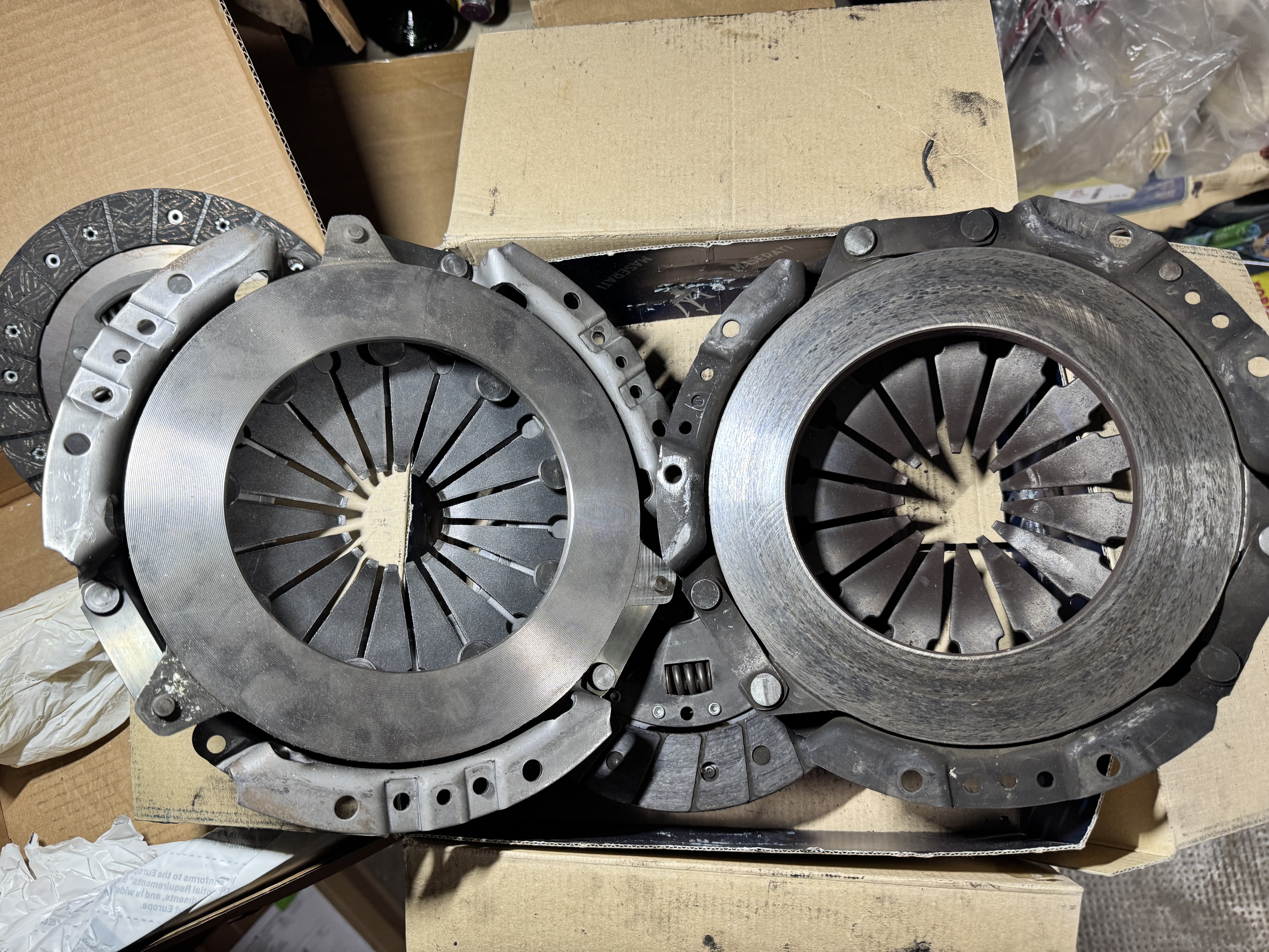

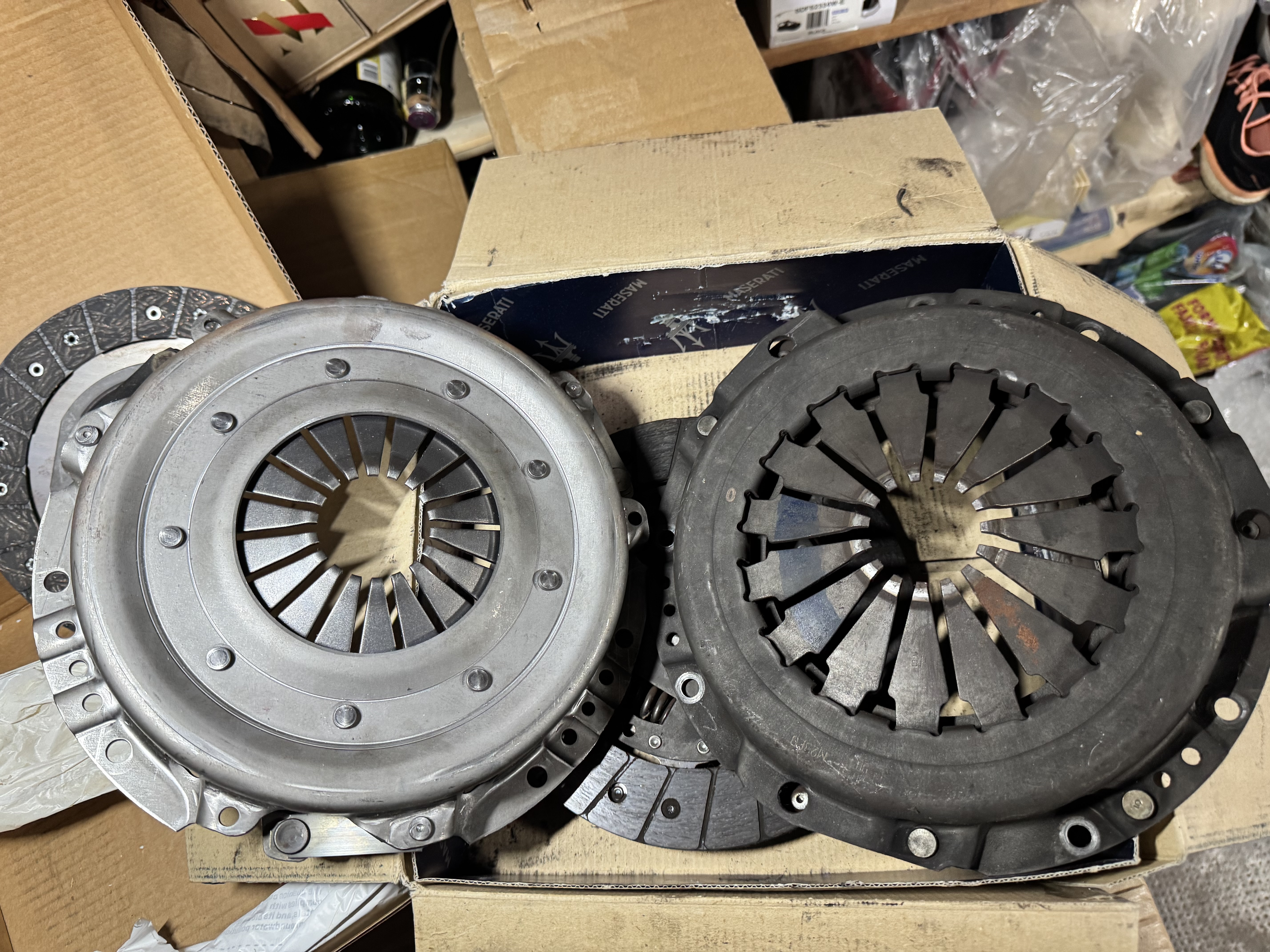

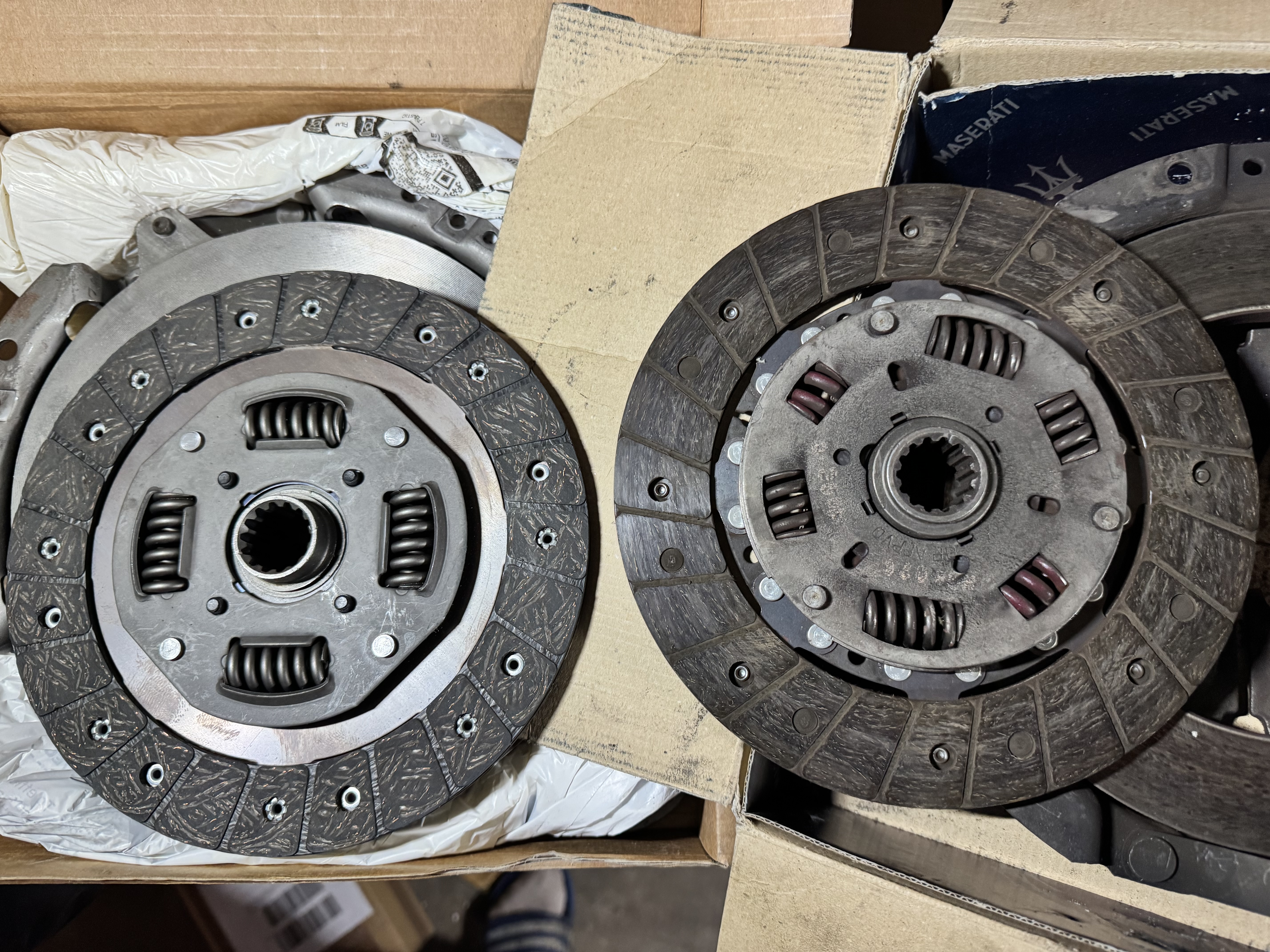

A ce propos, J ai un dilemme.est ce que je mets un neuf oem, ou bien un original qui n a pas bcp servi. On voit que la plaque parait plus cheap en fabrication et que sur le disque il n y a que 4 ressorts plutôt que 6.

J'ai fait regarnir les miens et il est comme neuf. C'est fait en 3 4 jours pour 130 € environ.
